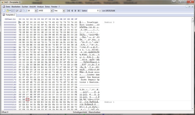

ich hab meine Systemplatte (1TB) komplett verschlüsselt mit True Crypt 7.0a. Nach einem Clone-Vorgang mit Acronis, war es mir nicht mehr möglich von dieser zu booten,da der True-Crypt Loader angeblich beschädigt war. Auf einem anderen System kann ich zumindest 3 (alles primäre) der 6 Partionen noch extern in True Crypt mounten. Ich komme allerdings nicht mehr an die 3 logischen Laufwerke in der erweiterten Partition ran. Die erweiterte Partition ist in der Datenträgerverwaltung noch sichtbar,allerdings ohne logische LW. Mit deinem TestCrypt Tool finde ich keinen Header,vielleicht nutze ich das Tool aber auch noch falsch.

Das Problem ist, dass du mit TestDisk nur suchen kannst, wenn eine Partition in TrueCrypt eingebunden ist, die die logischen Partitionen vollständig umschließt. Hast du die Daten der drei primären Partitionen schon gesichert? Öffne mal mit HxD unter "Extras" -> "Open Disk" die HDD und mach einen Screenshot von den angezeigten Daten.
ja habe ich gesichert. Ok hier der Screenshot. Ich habe jetzt die 3 Primären aber nicht gemoutet, muss ich dies vorher tun bevor ich die Platte in HxD öffne?
Hier der Screen:
Uploaded with ImageShack.us
Der Screenshot passt, nur die Auflösung könnte etwas besser sein ;)
Ersetz mal den markierten Wert 0F mit 12 (beim Öffnen der Partition darf der Haken für den Schreibschutz nicht gesetzt sein), dann speichern und Windows neu starten. Danach kannst du noch einmal probieren, die Partition mit TrueCrypt einzubinden.

ah schon entdeckt,habe dein angehängten Screen nicht wahrgenommen. Ich probiers mal
ok, also das mounten der erweiterten Partition ging jetzt in True Crypt aber Zugriff auf die 3 logischen Partitionen besteht noch nicht. Was aber denke ich mal auch klar ist da diese ja nicht mehr existieren?
