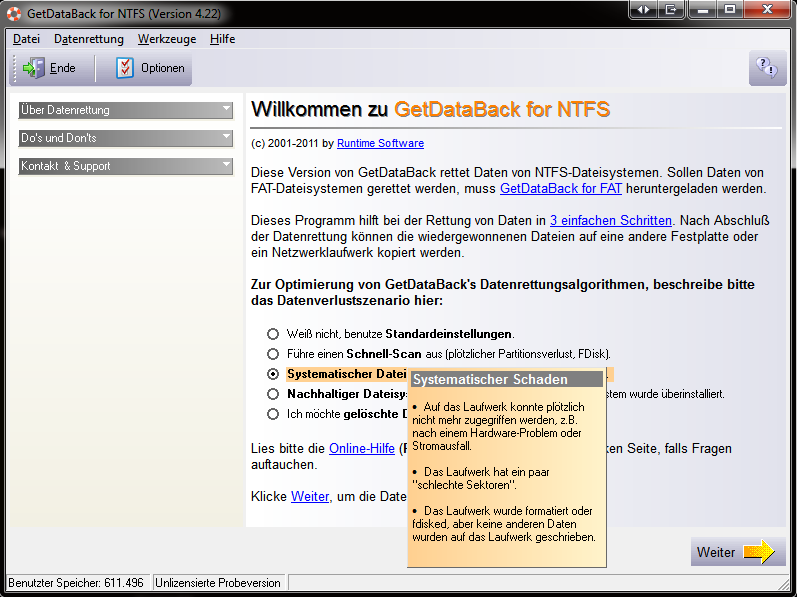

Ich lasse jetzt heute Nacht nochmal GetDataBack for NTSF im Modus "Systematischer Dateisystemschaden" durchlaufen.

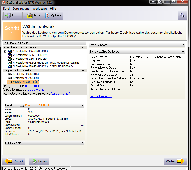

Mach mal einen Screenshot bei GetDataBack, wo du das zu scannende Laufwerk ausgewählt hast - hier haben schon viele den falschen Punkt erwischt. Hast du bereits versucht irgendwelche TrueCrypt-Header wiederherzustellen? In diesem Fall könnte es wirklich sein, dass eine Volume gemountet wird aber anschließend immer noch verschlüsselt (bzw. falsch entschlüsselt) ist.
Also muss dazu sagen das ich zwei Laufwerke verschlüsselt hatte und beide nach diesem Vorfall nicht mehr zu mounten waren. Mit dem Unterschied das die erste Platte mit einer Partition versehen war und mit dem Menüpunkt Volumen-Header Wiederherstellen wieder alles funktioniert hat. Bei der zweiten Platte ging dies leider nicht und habe mich überwiegend mit dem TestCrypt Tool beschäftigt. Achja die zweite Platte war im Raid1 Verbund gespiegelt aber das macht ja keinen Unterschied. Hab von Raid1 auf NonRaid umgeschaltet sodass jetzt jede Platte für sich einzeln beschreib/Lesbar ist.

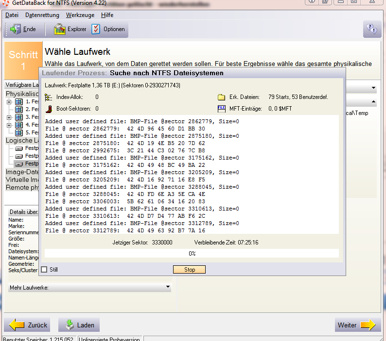

Im Anhang die Screenshots von GetDataBack

Was mir noch Aufgefallen ist wie im Bild Anhang3 zusehen findet er anscheinend Dateien "BMP-File found @...."(Size =0??) aber im Nächsten Schritt sagt er mir das kein Dateisystem gefunden worden ist und leider auch keine weiteren Files.

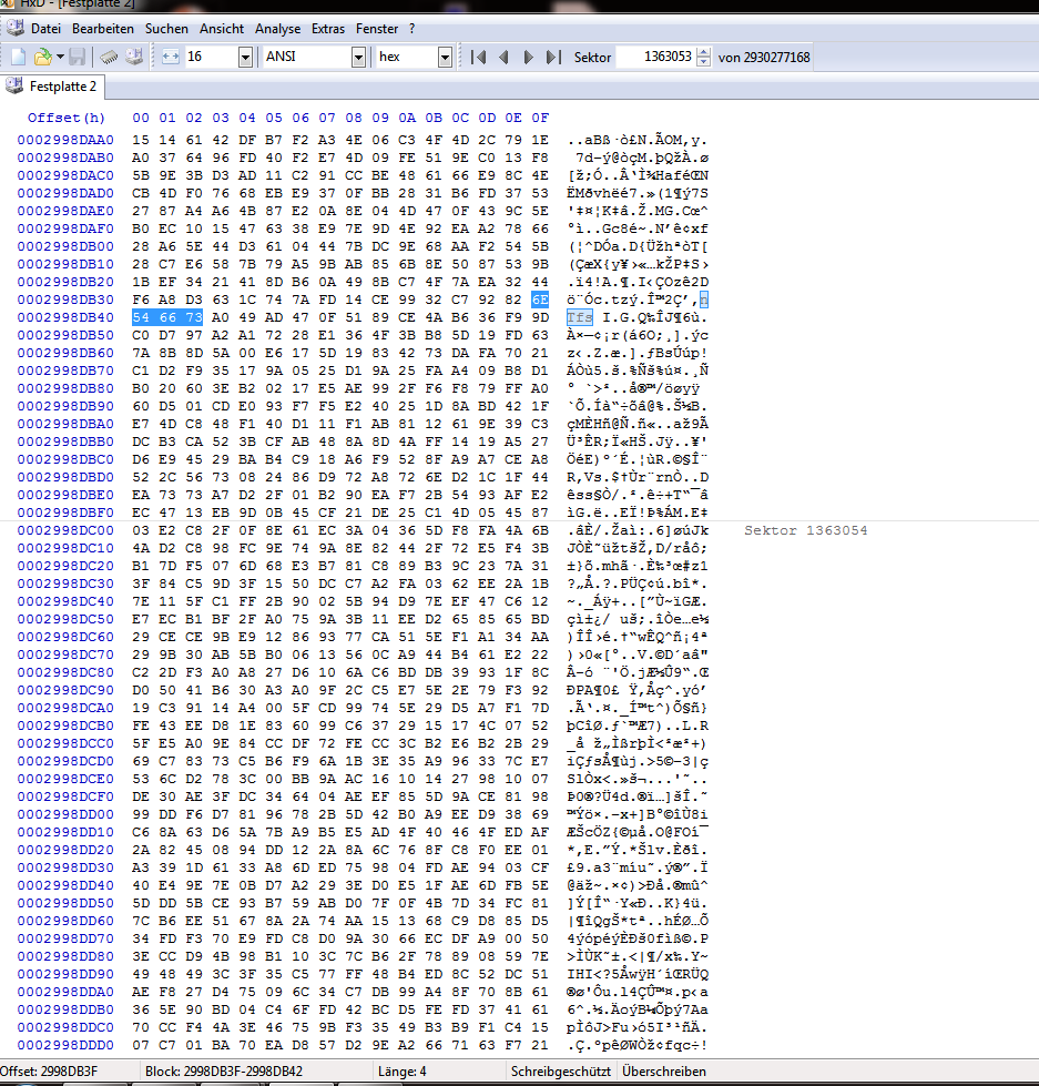

Die Auswahl in GetDataBack scheint zu passen. Öffne mal das verschlüsselte, physikalische Laufwerk mit HxD und such nach NTFS - den Haken bei "Unicode String" und "Case Sensitiv" nicht setzen. Sollte relativ nahe am Beginn der HDD was gefunden werden, so kannst du einen Screenshot posten.
Kennst du einen Dateinamen auf dem verschlüsselten Volume? Wenn ja, dann öffne das eingebundene Laufwerk (unverschlüsselt) mit HxD (teilweise funktioniert HxD nicht bei logischen Laufwerken) und suche nach dem Dateinamen. Dieses mal muss jedoch der Haken bei "Unicode String" gesetzt sein.
Also in wie weit die gefundene Stelle relativ am Anfang ist sei mal dahingestellt.. der Eintrag taucht anschließend mehrmals auf, im Anhang der erste Fund.

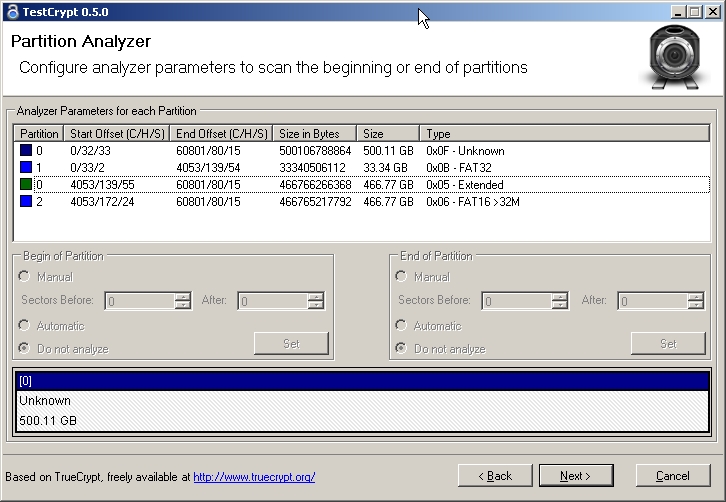

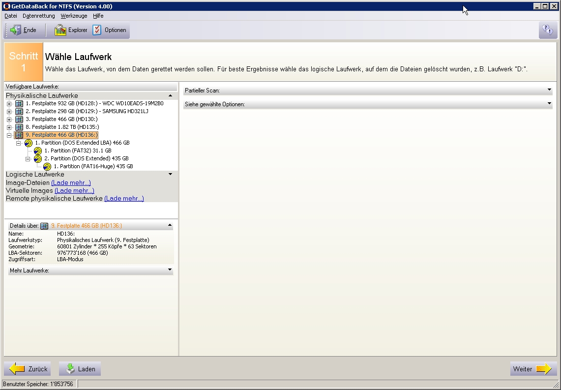

Habe nun nochmal Testcrypt laufen lassen und folgendes wird auf dem ersten Screen angezeigt:
Dann dasselbe nochmals mit getdataback.
Welches Laifwerk/welche Partition müsste ich vorraussichtlich auswählen?

Wie groß war deine TrueCrypt-Partition ungefähr - 30GB oder über 400GB? Bei GetDataBack musst du für den Scan - nachdem das Laufwerk in TrueCrypt oder TestCrypt eingebunden ist - das Laufwerk unter "Logische Laufwerke" und nicht unter "Physikalische Laufwerke" auswählen.
Hallo Simpson474
Danke für die schnelle Antwort. Die Partition über 400 GB ist die Richtige. Zur Zeit läuft ein Scan mit getdataback über diese als "logisches Laufwerk" eingebunde Partition welche ca. 435 GB hat. Melde mich.
