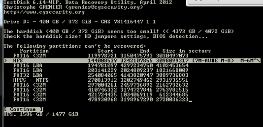

Edit: Lasse grade mal TestDisk durchlaufen - nichts gefunden:
getdataback for ntfs findet nichts:
So lange du das TrueCrypt Volume nicht in TrueCrypt oder TestCrypt eingebunden hast, kannst du die Experimente mit TestDisk und GetDataBack auch sein lassen - keines der Programme wird mal schnell das Wunder vollbringen und eine AES-Verschlüsselung statt in mehreren 100 Jahren in ein paar Stunden zu knacken. Füllte die verschlüsselte Partition die gesamte HDD (wenn nicht, dann wäre die Aufteilung interessant)? Mit welchen Optionen hast du in TestCrypt suchen lassen? Wurde mindestens TrueCrypt 6 zum Erstellen des Volumes verwendet und wurde die Formatierung in TrueCrypt beim Erstellen nicht abgebrochen? Ansonsten gibt es keinen Backup-Header und den Originalheader hast du spätestens mit dem Überformatieren zerstört.

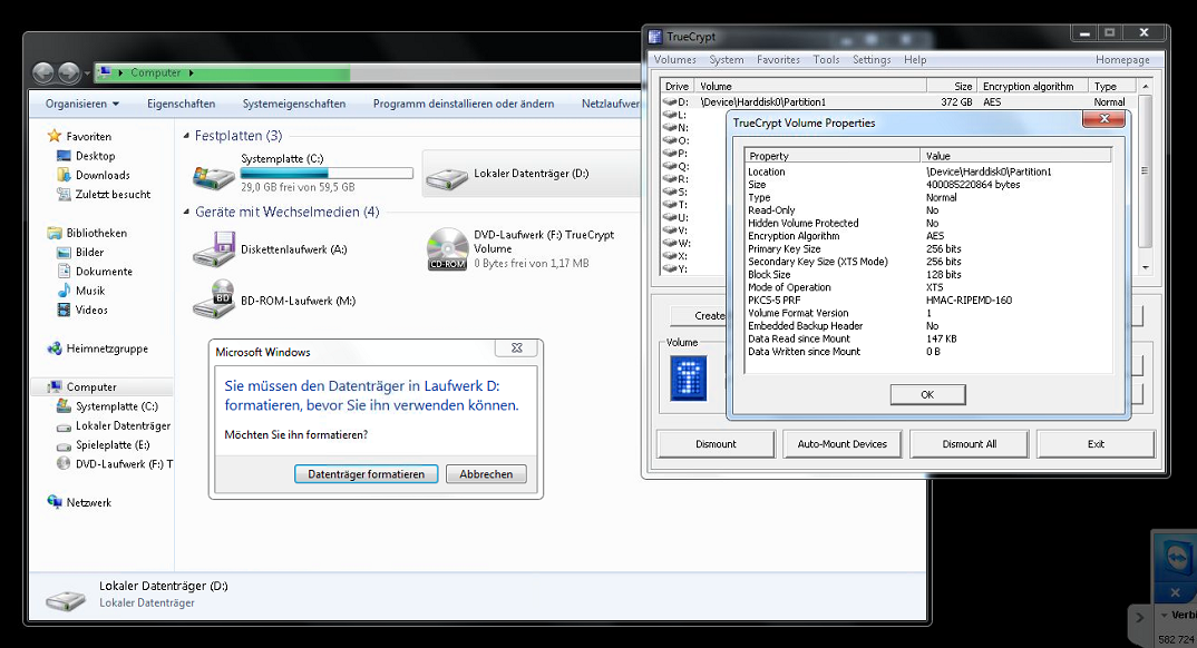

Ich weiß leider nicht genau, was mit der Platte gemacht wurde, weil es nicht um meinen eigenen Computer geht. Man sagte mir, dass die Platte auf einen falschen Laufwerksbuchstaben gemountet wurde und man versucht hat, den Buchstaben in der Datenträgerverwaltung umzustellen. Danach konnte Truecrypt die Platte nicht mehr mounten. Irgendwas muss man da falsch gemacht haben.
Ich fand das System dergestalt vor, dass die Platte gar keine Partition mehr hatte.
Im Endeffekt habe ich dann folgendes Unternommen - ich hoffe es war kein Fehler:
- In der Datenträgerverwaltung eine neue Partition (genau so groß wie die alte über den gesamten Datenträger) angelegt, OHNE zu formatieren.
- In Truecrypt gemountet und festgestellt, dass dann keine Daten drauf sind und Windows sagt, die Platte sei unformatiert
- TestDisk analysieren lassen und erstaunt über angebliche 4TB Kapazität, da stimmt was nicht
Habe ich jetzt mit TestCrypt irgendeine Chance? Ich will jetzt keinen Fehler machen, hoffe ich habe den nicht schon getan. Daher bitte ich erstmal hier um Rat. Ich hänge mal zwei Screenshots dazu an, die vielleicht weiterhelfen.

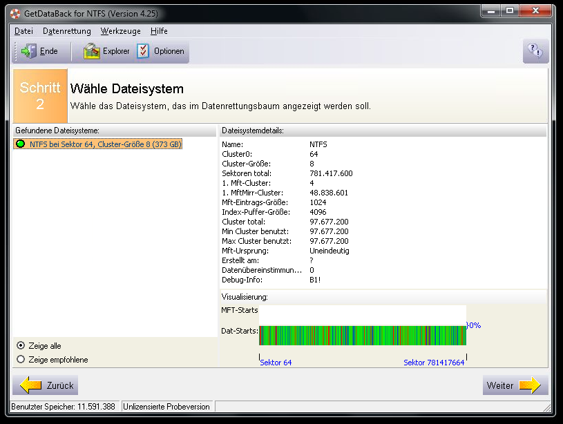

Ich habe mal die Testversion von GetDataBack auf die gesamte Platte, dessen Partition in Truecrypt gespeichert ist angewendet. Den entsprechenden Screenshot füge ich auch noch an.

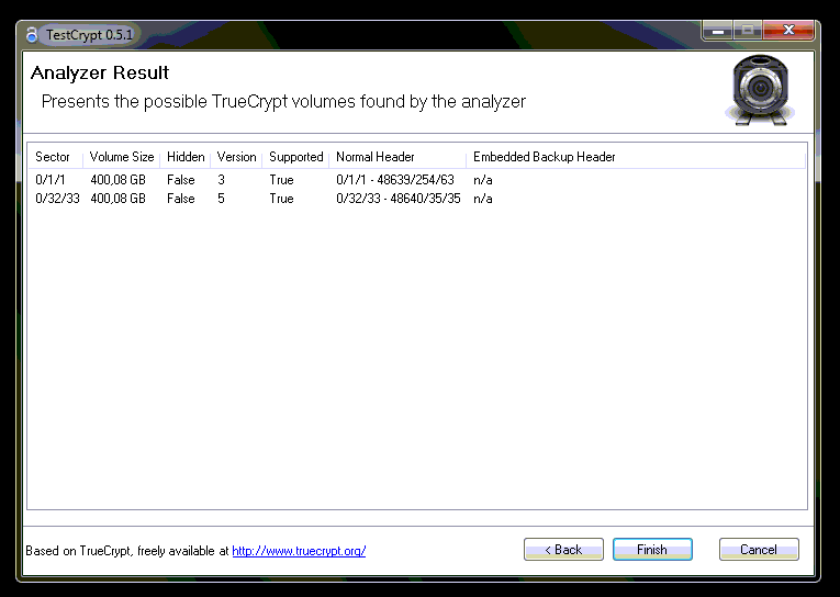

Wenn du die Partition nicht 100% richtig erstellt hast, so entschlüsselt TrueCrypt nur Müll - dies würde zumindest zu den Ergebnissen von GetDataBack passen. Lass TestCrypt einfach mal analysieren (am besten am Anfang und am Ende der HDD, Option "Automatic" sollte passen) und mach einen Screenshot vom Ergebnis. Grundsätzlich sollte TestCrypt ungefährlich sein, es werden keinerlei Schreibzugriffe durchgeführt.
gab ein paar Probleme mit 64Bit Visual C++, habs aber nun hinbekommen.
TestCrypt zeigt mir folgendes Ergebnis an (siehe Screenshot)
Versuch mal den ersten Header mit TestCrypt einzubinden. Anschließend kannst du dann wieder mit GetDataBack experimentieren. Du hattest auf jeden Fall schon mal großes Glück, denn TrueCrypt Header Format 3 hat keinerlei integrierten Backup-Header und daher ist dieser eine Header deine allerletzte Chance.

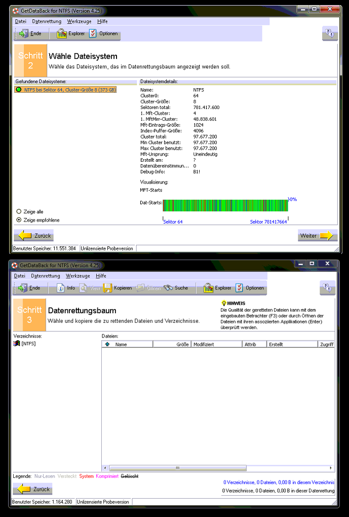

So, ich habe endlich wieder Fernzugriff auf den Rechner bekommen.
Der Rechner wurde nun ohne Zwang zur Treibersignatur gestartet, ich habe TestCrypt erneut durchlaufen lassen und dann den ersten Eintrag gemountet.

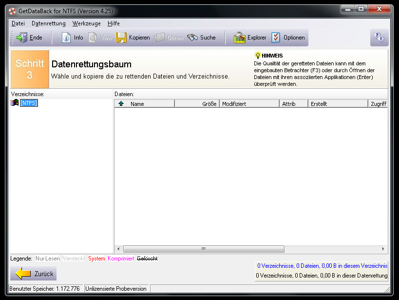

Dann wollte ich das ganze mit GetDataBack analysieren aber die Ergebnisse sind ähnlich mau wie letztes mal. Hab ich irgendwas falsch gemacht? Ich hab nur die Testversion, zeigt der deswegen nix an? Und ich hab "fiesystem error" gewählt (formatiert und so), Standarteinstellung geht nicht (sagt es sei fat16)
Weiß noch jemand Rat?

@Padmak: verstehe ich das richtig, dass nur die erste Partition der TrueCrypt HDD beschädigt ist? Hast du beim Scan mit GetDataBack auch sicher das eingebundene, logische Laufwerk und nicht die physikalische HDD ausgewählt? Theoretisch darf es auf einem TrueCrypt-Volume keine alten Versionen vor der Verschlüsselung geben - diese werden beim Verschlüsseln vollständig überschrieben. Sind irgendwelche Dateien, die wiederhergestellt wurden vollständig in Ordnung? Das würde eigentlich für eine korrekte Entschlüsselung sprechen.
@Tiger2022: Hast du ebenfalls das logische Laufwerk und nicht die physikalische HDD mit GetDataBack analysieren lassen? Bei den Optionen verwende ich normal immer systematischer Dateisystemschaden.
