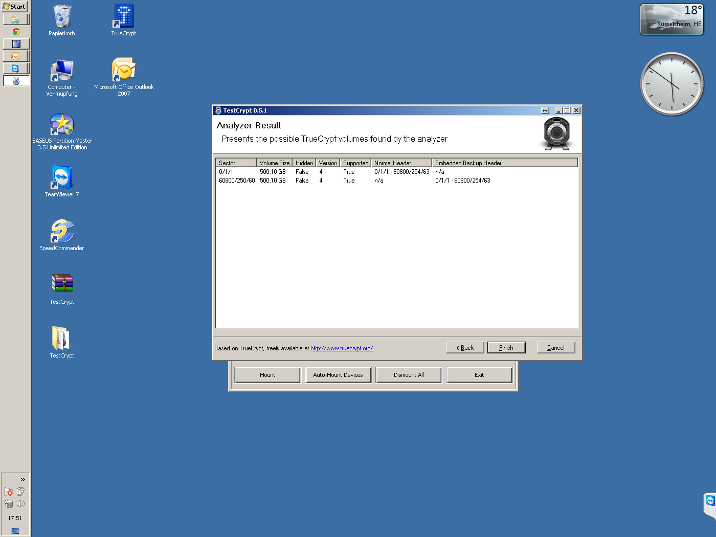

Hi,
ich möchte ein gelöschtes TC volume wiederherstellen.
AUsgangssituation:
HDD mit 500 GB und einem 500 GB TC-Volume wurde formatiert.

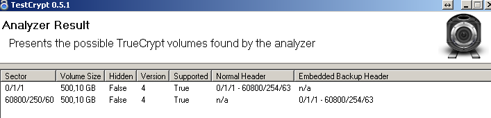

Testcrypt hat den Header und den BCK-Header gefunden.
folgendes Bild ist das Ergebnis vom TEstcrypt Suchlauf:
Ich habe gelesen das man direkt von TEstcrypt aus den Header mounten kann.
ist das korrekt?
wie soll ich jetzt weiter vorgehen?
ich bin dankbar für jede hilfe.
Funktioniert das mounten mit TestCrypt (Rechtsklick auf einen der beiden Header und "Mount as Normal/Backup-Header" auswählen)? Wenn du anschließend auf die Daten zugreifen kannst, so wäre die einfachste Möglichkeit die Daten temporär auf eine andere HDD zu kopieren und anschließend neu zu verschlüsseln.

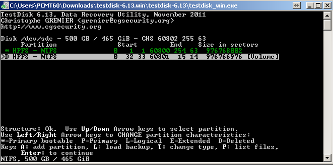

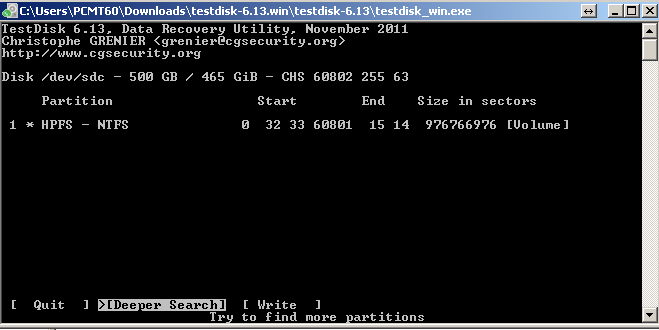

also.
in testdisk erscheinen jetzt zwei partitionen.
ein mal die welche auf der HDD neu erstellt wurde und zur löschung des volumes führte
und ein mal das gemountete volume mittels header.
von welcher soll ich den einen scan mit testdisk machen?
oder soll ich den header umounten und einen scan auf die partition 1 machen?

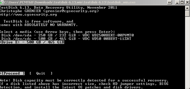

Das Volume muss zunächst in TestCrypt wieder ausgehängt werden, ansonsten ist die HDD z.T. schreibgeschützt, da bereits in Verwendung. Anschließend muss in TestDisk die HDD ausgewählt werden, auf welcher sich das TrueCrypt Volume befindet.
ok.
reicht ein quick scan?
Irgendwie bist du jetzt schon einmal "Enter" drücken zu weit - eine Seite vorher sollte man mit der A-Taste eine neue Partition anlegen können.
ok, also gar keinen scan mehr machen sondern gleich eine neue partition.

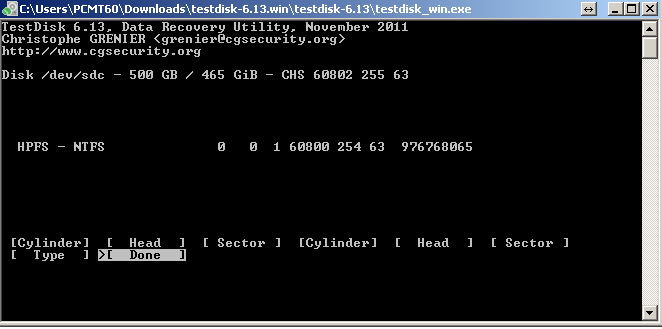

Nach der A-Taste drückst du Return, 0, 2x Return, 1, 2x Return, 1, 2x Return, 60800, 2x Return, 254, 2x Return, 63, 3x Return, 7, 2x Return und anschließend machst du noch einmal einen Screenshot.
ok, habe ich gemacht
"done" habe ich noch nicht gedrückt.
komisch!
jetzt steht da wieder 60801 statt 60800 wie ich es eingegeben habe.
Du hast 0/0/1 statt 0/1/1 eingegeben. Probier das ganze noch mal, aber setzt den zweiten Wert auf 1.
stimmt!

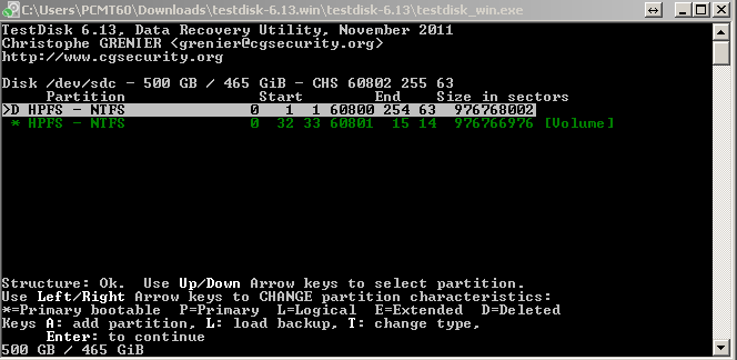

Jetzt musst du das D vor der ersten Partition noch zu einem * bekommen und bei der zweiten Partition das ganze umgekehrt. Ändern kann man das Zeichen normal mit der Pfeil nach links bzw. rechts Taste.
habe ich, aber da steht jetzt "structure bad"

so, leider das gleiche ergebnis wo vorher.
nichts zu sehen und schreibgeschützt.
habe es noch mal gemacht.
habe das write übersehen.
reboote jetzt und hoffe :-)
