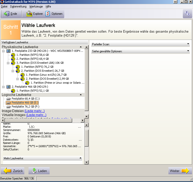

War leider so zu befürchten, sobald Formatierung mit im Spiel ist, ist das Dateisystem meist defekt. Hier helfen dann nur noch Programme wie GetDataBack oder R-Studio: dazu muss die Partition unter TrueCrypt oder TestCrypt gemountet sein und in GetDataBack der Laufwerksbuchstabe ausgewählt werden, der von TrueCrypt bzw. TestCrypt angezeigt wird. Das zuvor gemountete Laufwerk darf nach einem Windowsstart nicht mehr vorhanden sein - außer bei Windows 8. Wahrscheinlich siehst du jetzt die verschlüsselte Partition - nach dem Einbinden in TrueCrypt solltest du zwei Laufwerke ohne gültiges Dateisystem im Arbeitsplatz sehen.
wie soll getdataback zugreifen können wenn die nicht mal im explorer zu öffnen sind?
Genau dafür ist GetDataBack ja gemacht - Daten von zerstörten NTFS-Dateisystemen zu retten. Das funktioniert natürlich nur, wenn die Daten unverschlüsselt sind - deshalb muss das Laufwerk zunächst in TrueCrypt eingebunden werden und in GetDataBack der entsprechende Laufwerksbuchstabe ausgewählt werden (dazu muss zunächst eine kleine Box mit dem Titel "Logische Laufwerke" aufgeklappt werden).

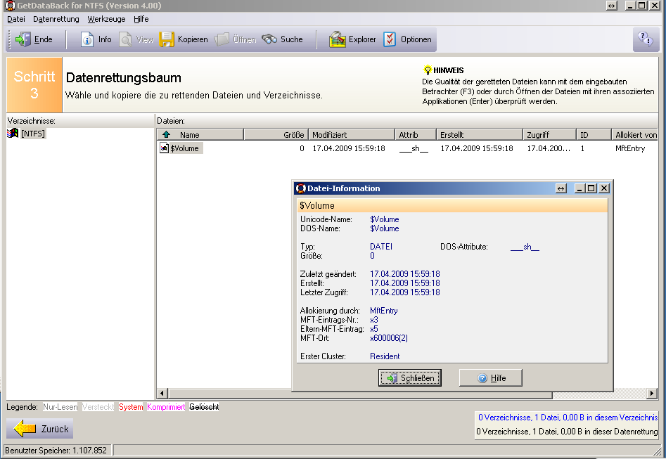

so, GDB hat etwas gefunden. nur kann ich das "volume nicht kopieren
Das ist nur einer von mehreren Metadatenfiles, die alle fehlen, und keine Anwenderdateien in Sicht.
Zeig mal eine Screenshotshow von GDB von Anfang an, oder geh mal einen Schritt zurück und klicke im Step2 rechts auf "alle anzeigen" und lass das sehen
@ernst@at
was meinst du mit gdb?
wohl das gleiche wie Du im Vorpost - GetDataBack
Was hast Du im Step davor angegeben? Art der Zerstörung: Weiss nicht ?
im Step 1 muss Du die gemountete TC-Partition auswählen, Weiter - dann sucht er lange durch die Partition
die Step2-Anzeige sollst Du per Screenshot zeigen, wenn vorher links unten "alle zeigen" gewählt wurde.
gemountetet TC-Partition?
hab ich nicht gesehen!
Der Scann läuft jetzt seit Stunden, ist bei 70% und es sind bislang 22.000 Dateien erkannt worden.
Ich warte das jetzt noch ab.
Was unterscheidet denn die Suchmethode ob das eine gemountete TC Partition ist oder nicht?
Die Partition ist doch nach dem mounten entschlüsselt und liegt als NTFS vor.
Wenn Du in der GDB Auswahl in der Anzeige links im Post#268 ein "physikalisches Laufwerk"(die HDD) wählst, liest GDB nur die physisch auf der Platte gespeicherten verschlüsselten Daten, mit denen GDB nichts oder irrtümlich was Falsches interpretiert.
Wählst Du die gemountete TC-Partition(zB unter "logische Laufwerke" die Partition mit Lafwerksbuchstaben E: ), dann hängt bei den Lesevorgängen von GDB die Decryption von TC dazwischen und GDB bekommt die unverschlüsselten Daten zur Interpretation und kann damit auch etwas anfangen, um die ursprüngliche und jetzt teilweise zerstörte NTFS-Struktur zumindest teilweise rekonstruieren und Zugriff auf die Daten erlauben zu können.

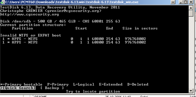

leider ist die erstellte partition mittels testdisk gemäß den daten aus dem TC Header nach dem reboot weg.
es sind dann wieder zwei partitionen auf der HDD die vorher schon da waren.
als hätte testdisk nicht druchgreifen können mit dem schreiben.

Dem von euch, der einfach eine neue Partitionierung aufbringen will, gebt am besten PC-Verbot, denn damit wird der TC- Header beschädigt.
Entweder versucht ihr mit testdisk, die zwei falschen zu löschen und die richtigen Werte für die Partition mit 0/1/1-60800/254/63 einzugeben, oder wartet bis zum Abend, wenn ich Zeit dafür habe.

mittels testdisk waren die versuche die partition gemäß den daten aus dem header herzustellen erfolglos.

YEAH!!! es hat geklappt und zwar genau so wie ich es hier geäußert habe.
ich habe die partition so verändert das sie komplett vom anfang der hdd an beginnt. das hat zwar zur folge gehabt das der header des tc volumes weg war, aber es war ja kalr das ich noch den backupfheader am ende der hdd habe.
zahlreiche scans über das gemountete tc volume ohne diese anpassung blieben erfolglos.
nun mit der angepassten pasrtition ist alles da!!
