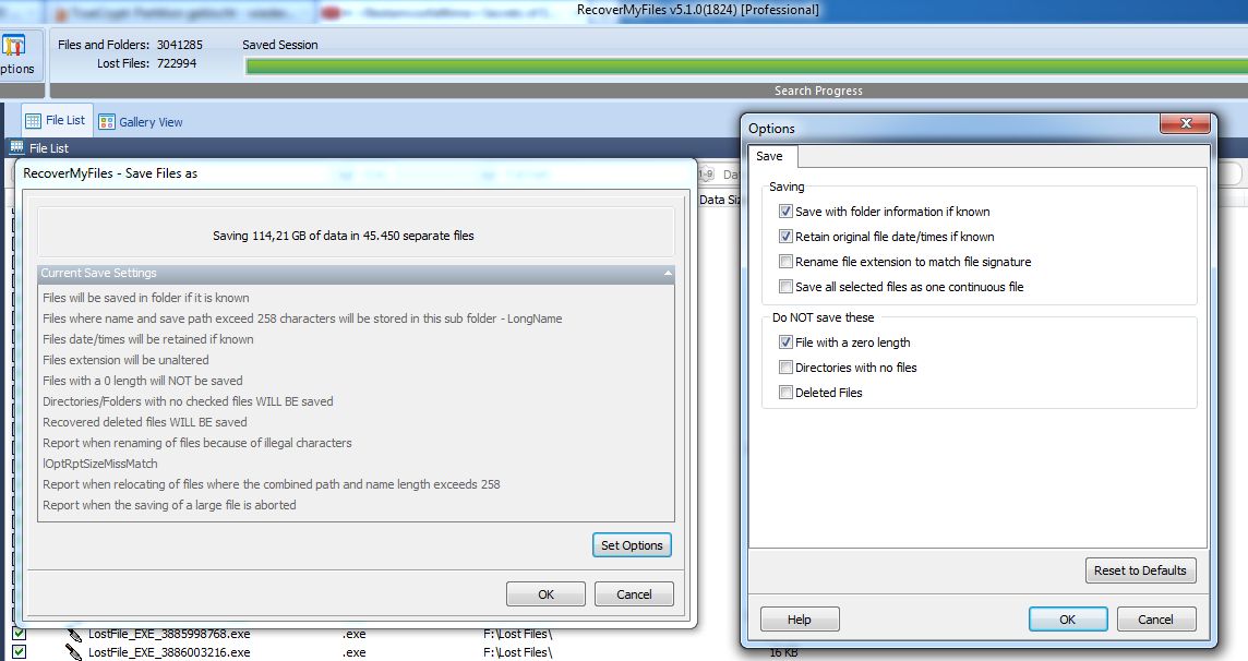

Ich habe jetzt das per Header (TestCrypt hat sogar den Normal header gefunden) eingelesene TrueCrypt Laufwerk gescannt.
GetDataBack hat die Daten auf die neue Festplatte geschrieben.
Allerdings wenn ich auf der Festplatte schaue, ist da nur folgendender Ordner:
G:\F\Lost Files
Da sind allerdings nur ca. 45k Dateien ohne Namen (bzw. Lostfile_JPG_1313blabla) und Ordnerstruktur drin.
Der Scan hat mit aber 770k Lost files und 3,04 Millionen Files and Folders angezeigt.
So wie es aussieht will er die über 700k Objekte nur in diesen 45k speichern.
Was muss ich jetzt machen damit er mir das tatsächliche wieder gibt?
Oder ist einfach schlichtweg nicht mehr zu finden?
Das ist aber nicht GetDataBack, was man hier im Screenshot sieht - von dem Programm habe ich persönlich noch nie was gehört.
