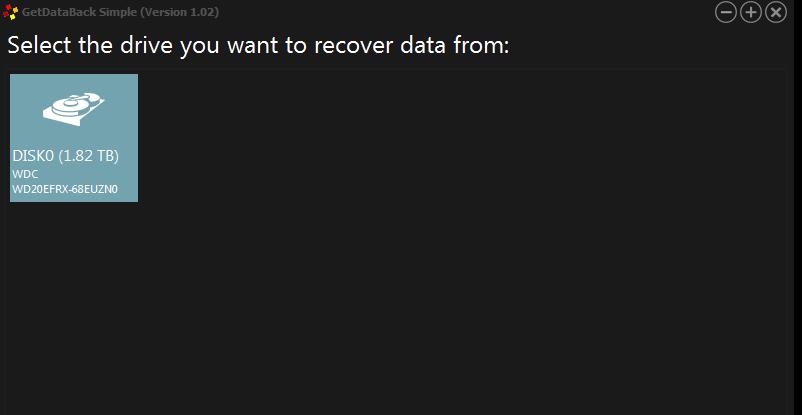

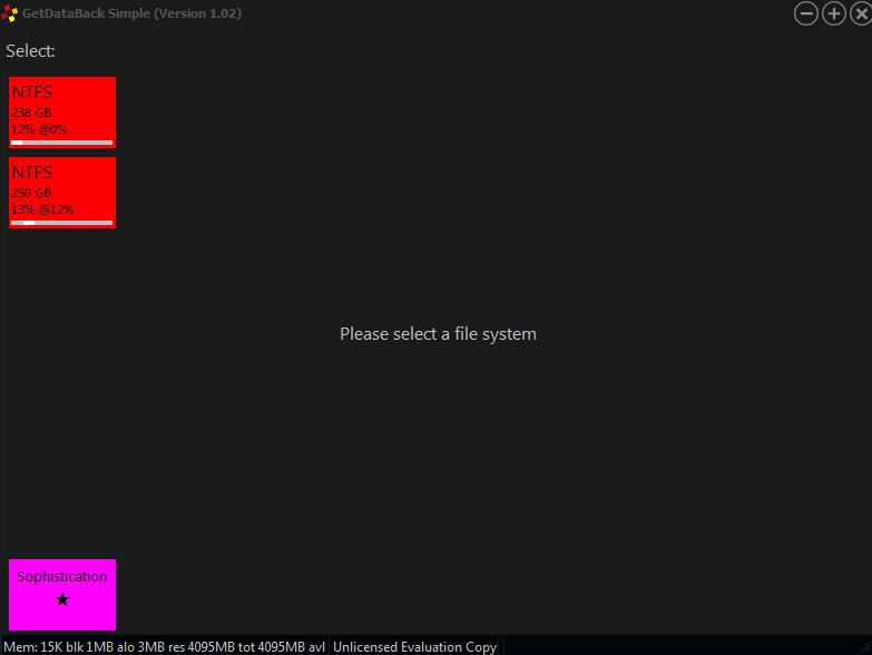

Ich habe nun also mit dem BackUpHeader gemounted und
GDB Simple gestartet. Die gesuchte Partition zeigts
mir leider immernoch nicht an. Muss ich irgendwo
logische Laufwerke selektieren können ?
Vielen Dank schon mal, bin sehr froh wieder daran
weiterarbeiten zu können.. war schon am verzweifeln

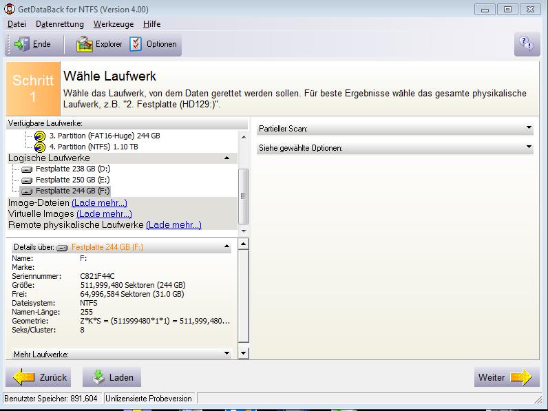

Screenshots von GDB Simple;

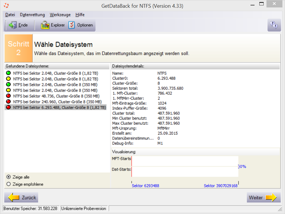

Screenshot von GDB for NTFS:
Hier finde ich nun die gesuchte Partition unter Logische LW
Scan läuft ca. 30 min - Phew mein Herz schlägt höher.. ^^
Hatte wirklich Erfolg heut Morgen
GetBackData for NTFS hat scheinbar
alles wichtige an Daten gefunden
und ich sollte nun definitiv fähig
sein diese wiederherzustellen :)

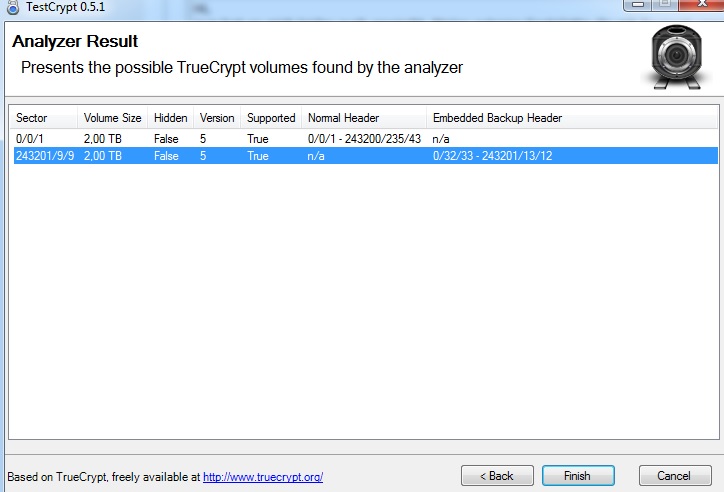

Hallo mich hat es nun auch erwischt. Ich hatte nach einem Format (nur SSD) die SATA Stecker gewechselt und meine verschlüsselte 2TB Festplatte war danach nicht mehr Mountbar.
Über Restore Volume Header konnte ich das ganze zwar wieder einbinden aber es befinden sich keine Daten darauf.

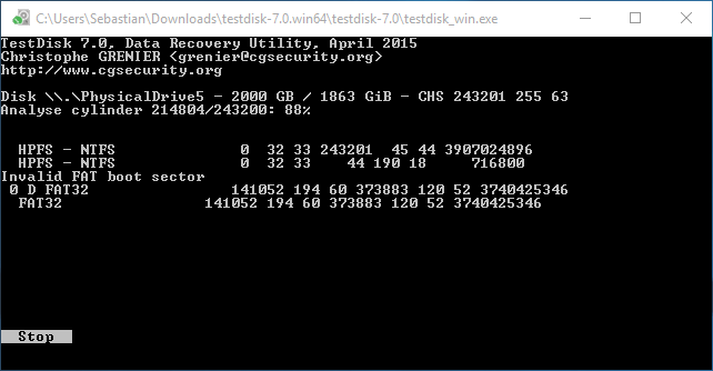

Ich habe dann über Testdisk den Original Header mit dem Backupheader wieder hergestellt, sehe leider aber immer noch keine Daten weil der MFT wohl defekt ist.
Ich lasse gerade zum dritten mal GetDataBack drüber laufen, weil das ganze die ersten 2 mal abgestürzt ist:
Das ganze sieht momentan so aus:
Welchen Boottable muss ich nach dem Scan auswählen?
PS: So sah das ganze übrigens bei Testcrypt aus bevor ich den Normalen Header wieder hergestellt habe. habe seitdem Testcrypt nicht genutzt, weil ich ja auch per Truecrypt einbinden kann.
Den MFT konnte ich übrigens per Testcrypt nicht wiederherstellen.
EDIT: Alle Daten wieder da! Ein Großes Danke an alle die ihre Lösungsansätze hier beschrieben haben.

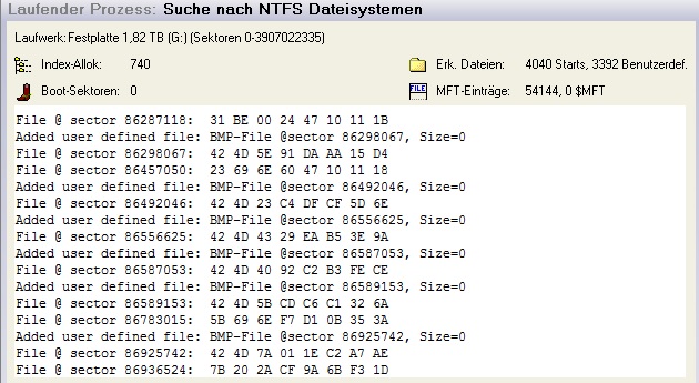

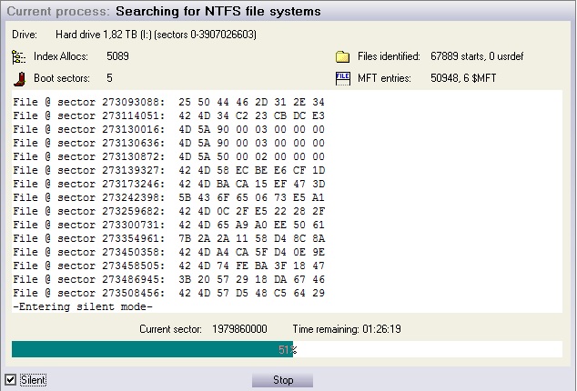

Nächster Schritt war/ist dann GetDataBack for Ntfs drüberlaufen lassen und zu Gott beten, dass es klappt.
Er läuft jetzt noch was mir allerdings auffällt ist, das oben rechts ja Erk. Daten xxxStarts, xxx Benutzerdefiniert steht und im Log Fenster steht auch öfter added User define File. (wie auf dem Bild zu sehen)
Kann mir einer sagen was das ist und ob das richtig ist? Irgendwie bin ich mir überhaupt nicht sicher, weil auf anderen bildern von dem Fenster (in anderen Beiträgen), habe ich das nicht gesehen. Kann es sein, dass ich was falsch eingestellt habe?
Viele Grüße und Danke

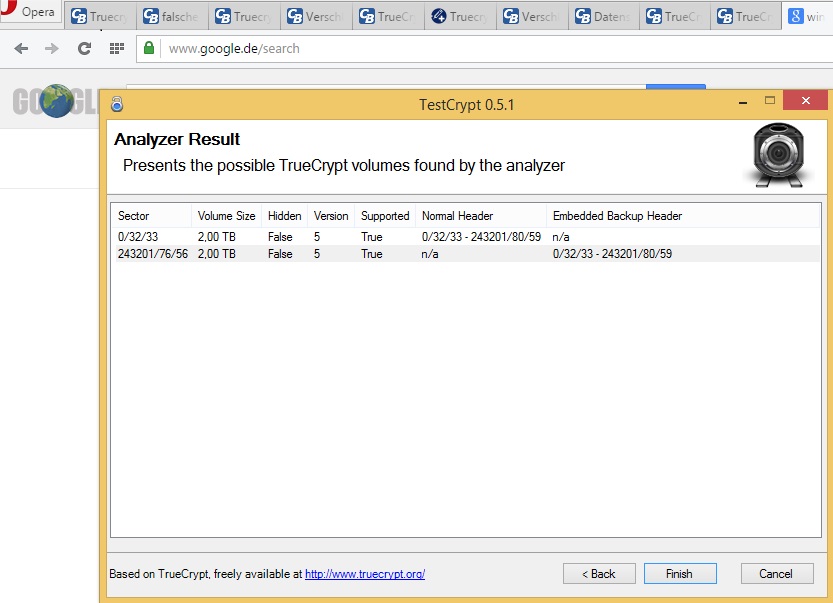

Hallo Zusammen,
ich habe es auch geschafft. Leider habe ich schon einiges versucht. Vielleicht kannst du mir helfen Simpsons 474.
Ich habe eine Platte 2TB komplett mit TrueCrypt 7.1a verschlüsselt.
- Mit TrueCrypt lässst sich die Platte jetzt leider nicht mehr mounten.
- Der Restore des Headers mit TrueCrypt geht leider auch nicht.
- Mit TestCrypt finde ich leider keinen Embedded Header.
- Dummerweise habe ich mit zwei Programmen versucht die Partition wiederherszustellen. Jetzt herrscht leider ein Partitionschaos. Jedoch denke ich nciht, dass die Daten überschrieben wurden.
Was kann ich tun, dass wenigstens TestCrypt meinen Header wieder findet. Gibt es hier noch eine Möglichkkeit?
Wenn die HDD wirklich voll verschlüsselt war und TestCrypt mit der Einstellung "Automatic" bei "Begin of Volume" und "End of Volume" nichts findet, dann hat man ohne ein Backup des TrueCrypt-Headers keine Chance mehr. Kann es sein, dass beim Verschlüsseln der Partition die Formatierung abgebrochen wurde? In diesem Fall schreibt TrueCrypt nämlich überhaupt keinen Backup-Header.
Nein, die Verschlüsselung lief ganz durch. Die Verschlüsselung ist aber schon alt evtl in Zeiten von XP gemacht. Jetzt leider mit Windows 10 geschrottet. Ich hatte schon mal Probleme, die ließen sich aber mit dem embedded header reparieren. Nur schlauer bin ich dadurch auch nicht geworden..
Lebt wohl ihr daten der letzten 15 Jahre....

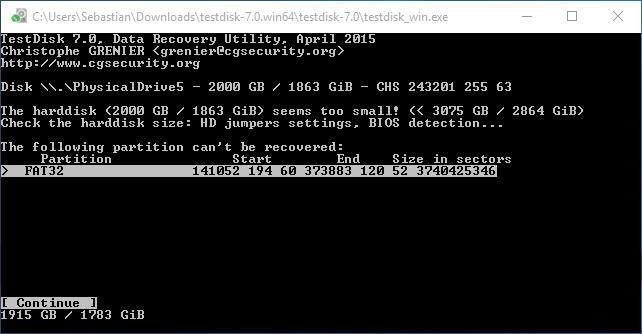

Hier noch ein paar Bilder von testdisk:

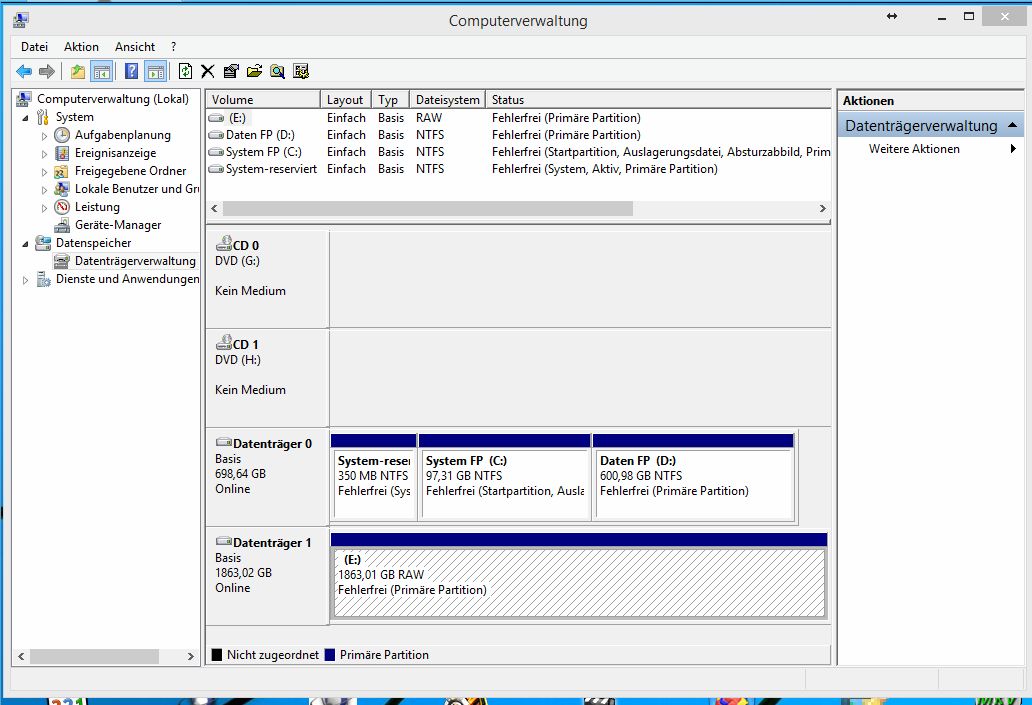

Liebes Forum,
ich bitte herzlich um Hilfe :D

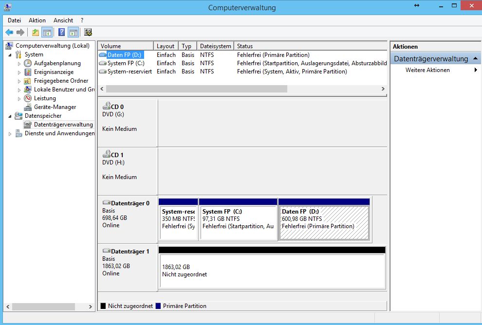

Zur Probe habe ich eine andere gleiche Festplatte formatiert und mit VC vorbereitet.
Unter Computerverwaltung sieht sie so aus;
und VC kann die sehen:
als \Device\Harddisk\Partition1 sehen.

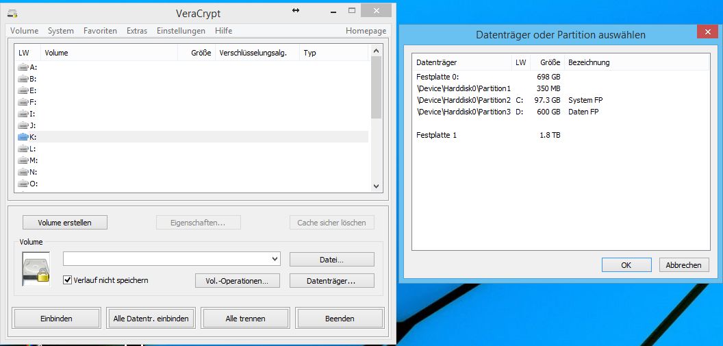

Die Festplatte, bei der ich die Partition gelöscht habe, wird unter Computerwerwaltung nicht als RAW erkannt:
un im VC sieht so aus:
\Device\Harddisk\Partition1 ist nicht vorhanden!
Ich kann den Volumen-Header z.Z. nicht wiederherstellen.
Wie kann ich sie irgendwie so einrichten, dass die Computerwerwaltung sie als
RAW sehen kann?
Danke für Eure Tipps.
Tenker

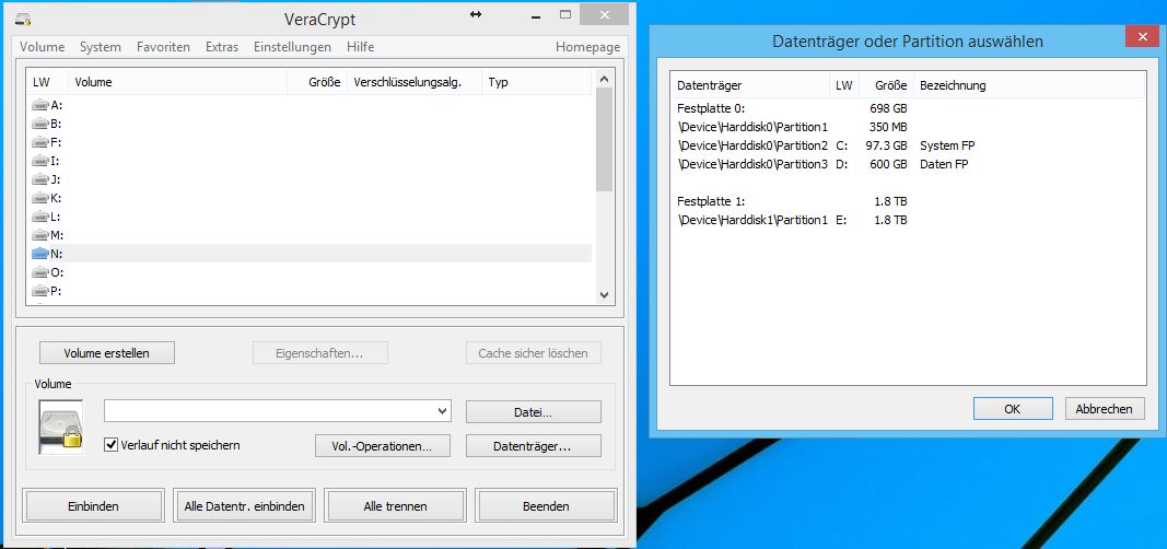

1. Ich habe die Partition der Testfestplatte jetzt gleich wie damals über Windowsinstallation gelöscht.
2. VideoCrypt kann den Volumen-Header z.Z. nicht wiederherstellen.
3. Die Festplatte zur Probe unter Windows partitioniert und schnell formatiert.
4. VideoCrypt kann den Volumen-Header z.Z. wiederherstellen.

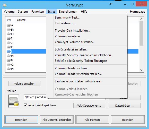

VeraCrypt ist vom grundsätzlichen Aufbau sehr ähnlich zu TrueCrypt: ist das Volume nicht eingebunden, so sind normale Datenrettungstools unbrauchbar. Da VeraCrypt die Anzahl der PBKDF2-Durchläufe im Vergleich zu TrueCrypt stark erhöht hat, macht eine Suche wie bei TestCrypt wohl keinen Sinn mehr. Ich gehe mal davon aus, die Festplatte wurde ursprünglich unter Windows Vista bzw. neuer mit MBR-Layout partitioniert und verschlüsselt - falls nicht, dann hier aufhören zu lesen.
Erstell in der Windows Datenträgerverwaltung einen neue, unformatierte Partition über die komplette Festplatte und versuch anschließend in VeraCrypt die Partition über den integrierten Backup-Header einzubinden: der Backup-Header soll dabei nur zum Einbinden verwendet werden (war bei TrueCrypt eine Option bei der Passworteingabe), nicht jedoch zum Wiederherstellen des normalen Headers, da dies bei falschen Partitionsgrenzen eine weitere Analyse erschweren würde. Die neu angelegt Partition darf in der Windows Datenträgerverwaltung nicht mehr gelöscht werden, da dabei Daten überschrieben werden!
Simpson474 schrieb:
versuch anschließend in VeraCrypt die Partition über den integrierten Backup-Header einzubinden: der Backup-Header soll dabei nur zum Einbinden verwendet werden (war bei TrueCrypt eine Option bei der Passworteingabe), nicht jedoch zum ...
Leider kann ich so die Festplatte nicht einbinden.
Ich verstehe nicht was ich machen soll?
Ich habe nur die Optionen:
