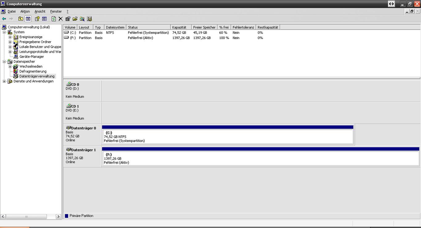

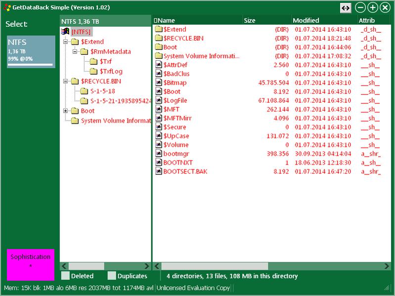

Hallo liebe User,
ich habe Windows 8.1 auf installiert und dabei meine verschlüsselte Datenplatte angeschlossen gehabt.
Nun hat Windows da ein NTFS draus gemacht und ein Bootloader installiert....
Jetzt komme ich nicht mehr an die Daten, ich habe mich schon ein wenig belesen und es mit Testcrypt versucht, dort werden die Header gefunden und ich kann die Platte mounten allerdings sehe ich meine Daten nicht und beim Zugriff will er es formatieren. Anbei ein paar Screenshots, ich danke jeden im Voraus für die Hilfe.

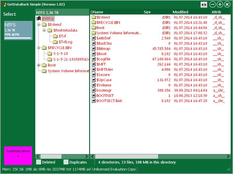

Du musst in GetDataBack das in TrueCrypt bzw. TestCrypt eingebundene Laufwerk auswählen - momentan hast du das physikalische Laufwerk gewählt, welches die verschlüsselten Daten enthält. Ich weiß nicht, ob es mit der Simple-Version von GetDataBack überhaupt möglich ist, logische Laufwerke auszuwählen: beim normalen GetDataBack sind die logischen Laufwerke in einer zugeklappten Box mit der Aufschrift "Logische Datenträger" versteckt.
EDIT: Laut GetDataBack Homepage gibt es die Option auch bei der Simple Variante - dort sollte eine Kachel mit "Logical Drives..." beschriftet sein.
Hey Simpson,
das ist natürlich "logisch" und daran hab ich in dem Moment garnicht gedacht :D Danke für den Hinweis,
hab eben nochmal bei Simple geschaut aber keine Option gefunden. Nun läuft das normale GetDataBack,
mal schauen ob was gefunden wird aber ein paar Lieder usw konnte ich schon erkennen beim Durchlauf :D

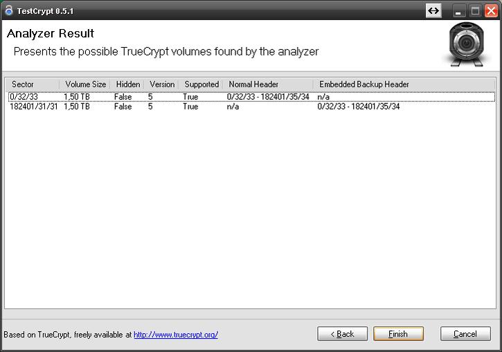

Mir ist auch ein Fehler passiert. Ich hatte eine verschlüsselte Partition auf nem Rechner. Die hats erwischt und ist nicht mehr da. Habe nun hier Testcrypt laufen lassen und er hat einen Header gefunden.
In den ersten Seiten des Threads stand nun, dass man an hand der Sektorinformationen mit testdisk die Partition wiederherstellen sollen. Ich habe nun aber das Problem, dass ich bei Testdisk nur den Start und Endsektor beim Partitionieren einstellen kann und nicht Sachen wie Cylinder. Auf den Screenshoots der ersten Seiten wurde allerdings angezeigt, dass man die Cylinder mit angeben muss.
Wie sollte ich nun vorgehen? Kann ich nicht einfach eine Partition erstellen, die die ganze HDD ausfüllt? Vorher war es auch nur eine Partition mit maximaler Größe auf der HDD.

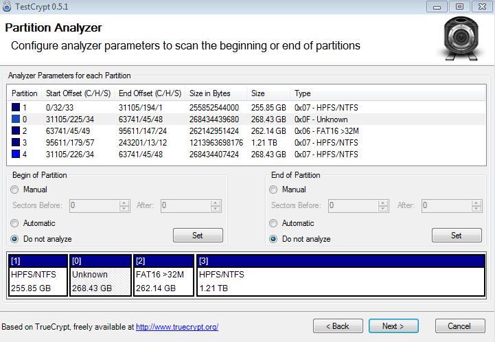

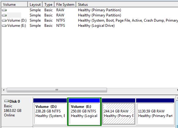

Noch ein paar ergänzende Worte
um mein Anliegen zu präzisieren
Diskmanagement:
Partition 1: D: System (NTFS)
Partition 2: E: Daten (NTFS)
Partition 3: TC Volume1 (RAW)
Partition 4: TC Volume2 (RAW)
Dass die TC Volumen als RAW
erkannt werden ist normal -
Gemounted sind beide auch NTFS
Mit Partition 4 klappt das auch
bestens wie bisher (1 Tera+)
Es geht aber um Partition 3 (244.14)
die ausversehen gelöscht wurde
Erste Massnahme:
> Erstellung einer neuen Partition
am selben Ort natürlich UNFORMATIERT
Meine Befürchtung ist nun aber dass
der/die Header (falls noch Existent)
sich am "falschen" Ort befinden -
Das weitere Problem ist, dass ich das
RAW nicht lesen kann mit WinHex
Und wie bereits erwähnt, TestCrypt
leider nur Partition 4 und den Header
erkennt.. (welches sich auch problem-
los mounten lässt)
irgendwelche Vorschläge ?

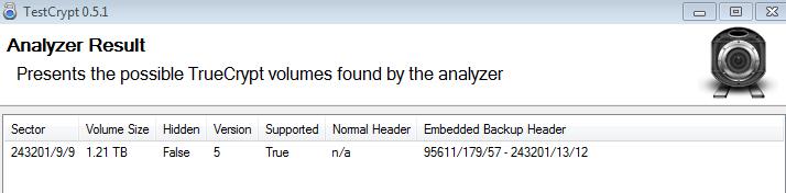

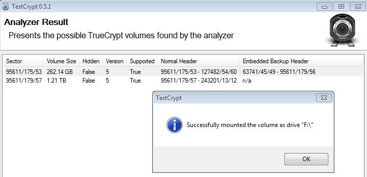

Auch ist es so, dass ohne den Kompatiblitätsmodus er mir nacher paar Sekunden gesagt hat, dass der Treiber wieder entfernt wurde, da er nicht signiert ist. Das Entfernen wurde durch den Kompatiblitätsmodus auch unterbunden.
Für dein Problem habe ich leider so keine Lösung im Kopf.
Versuch mal den folgenden Bereich im "Custom Analyzer" von TestCrypt: 95608/179/57 - 95611/179/57
Vielen Dank für Eure Mühe
Schön Dich zu lesen Simpson474
Du bist ja definitiv der Experte hier
Scan ist am laufen: ca. 30 min
Bin gerade überglücklich und
wieder sehr zuversichtlich..
War ein Volltreffer Simpson474
BackUp &-Header gefunden !
Partition wurde gemounted
Vielen vielen Dank schon mal !

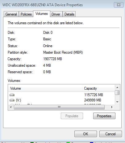

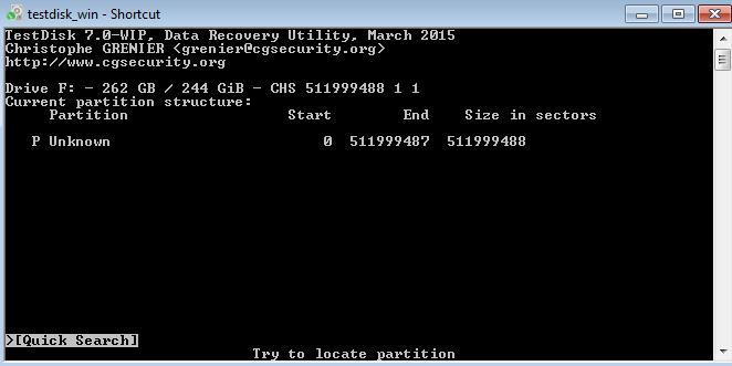

Also vorab mal eine Anmerkung zum Initialisieren als GPT
Das trifft natürlich bei mir nicht zu, da ich ja funktionierende
(MBR-) Partitionen auf der Platte habe.
D.h ich muss wohl die Partition noch richtig erstellen und den
MBR bzw. das ganze Filesystem für diese Partition wiederherstellen
Ich bin ein bischen verwirrt, muss ich zugeben und bräuchte
dringend nooch etwas Unterstützung -
Kernpunkt meiner Unsicherheit ist derzeit, wenn ich mit
Testdisk die Partition wieder herstellen will bzw. neu
erstellen muss, sollte dann die jenige gemounted sein odr nich ?

Wenn ich nun mit TestDisk eine Analyse der gemountenden Part.
starte (was mir am sinvollsten erschien) kommt ich in einer
halben Stunde nicht mal auf 01 %..
Ich wäre wirklich extrem froh wenn mir hier jemand mit ein paar
Antworten behilflich sein könnte. Ich habe auch recht bedenken
dass ich (die nun endlich gefundenen) Header wieder überschreibe
Was natürlich eine Katastrophe wäre
Daher beabsichtige ich keinen gravierenden Schritt zu unternehmen
ohne das Ok eines Experten oder zumindest sehr Erfahrenen hier -
Vielen Dank für alle die sich die Zeit dafür nehmen, LG Doc
Welche Option wurde zum Einbinden des gefundenen Headers in TestCrypt benutzt: "Mount as normal header" oder "Mount as backup header" - richtig wäre Letzteres. Wurde in GetDataBack (die normale Version, nicht die neue Simple Version verwenden) die Option "Systematischer Dateisystemschaden" gewählt. Ist noch ein Screenshot nach der Analyse von GetDataBack vorhanden? Eine neue Partition brauchst du nicht zu erstellen, für die Analyse mit Datenrettungsprogrammen funktioniert auch das Einbinden direkt in TestCrypt.
