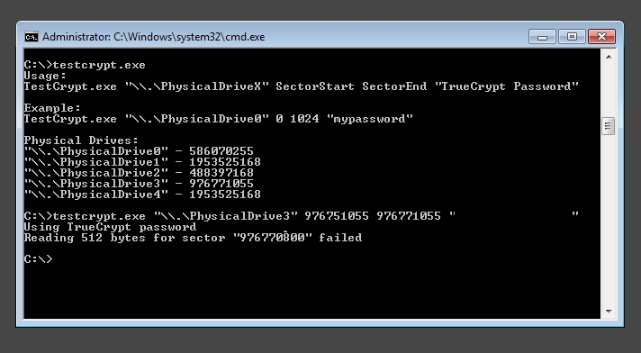

hallo zusammen,
auch ich habe leider das große problem, dass ich meine HD nicht mounten kann.
sie war unter der datenverwaltung nicht zugeordnet. die platte wurde anschließend ohne formatierung zugeordnet und es wurde ein LW buchstabe vergeben.
das anschließende mehrmalige mounten mit TC klappte leider immer noch nicht. auch das wiederherstellen des volume-headers funktionierte nicht.
beides also erfolglos ... ich bekam immer den fehler, dass das PW falsch sei ... was aber nicht korrekt ist.
daraufhin habe ich diesen thread gesehen und habe mit der aktuellen testcrypt version meine festplatte nach sektionen ausgelesen - erfolglos. siehe dazu den beiliegenden screenshot.
ich verzweifele ... mache ich irgendwas falsch? muss ich bei den sektionen etwas besonderes beachten?
über eure hilfe würde ich mich freuen.
viele grüße

Hast du die schnelle (fast) oder die langsame (full) Version von TestCrypt verwendet? Leider kann ich aus deinem Text nicht erkennen, ob du die gesamte HDD oder aber eine Partition, welche die gesamte HDD umfasst, mit TrueCrypt verschlüsselt hast. Hast du eine grobe Idee, wann das Volume bzw. mit welcher Version es erstellt wurde? Die Gefahr beim Verschlüsseln der ganzen HDD ist das Fehlen des MBR/GPT - dadurch denken viele Betriebssysteme, die HDD sei unbenutzt. Windows 7 fragt bei solchen HDDs zum Beispiel beim Starten der Datenträgerverwaltung nach, ob die HDD "initialisiert" werden soll - dieses initialisieren zerstört aber bereits den TrueCrypt Header (zumindest den originalen Header). Noch schlimmer ist die Windows 7 Installation - diese "initialisiert" alle angeschlossenen HDDs ohne weitere Nachfrage. In einem solchen Fall kann nur noch ein Header-Backup (hast du ein solches?) bzw. der integrierte Backup-Header helfen - dieser existiert jedoch erst seit ein paar Versionen von TrueCrypt.
hey simpson,
danke für deine antwort.
ich habe die langsame version verwendet. die 500GB ist vollständig verschlüsselt.
die HD ist noch nicht so alt .. ich gehe davon aus, dass ich die platte mit TC 6.1 oder 6.2 verschlüsselt habe, AES.
ich nutze win7, 64 bit. eine sicherung des headers habe ich damals nicht durchgeführt
... merkwürdig, habe soeben eine andere HD mit testcrypt überprüft, welche auch gemountet und aktiv ist, bekam ich ebenso eine fehlermeldung wie bei der HD, welche z zt nicht gemountet werden kann.
"reading 512 bytes for sector xxx failed"

Die Fehlermeldung ist normal, wenn das Ende der HDD erreicht wurde. Das jedoch kein Header gefunden wird, ist nicht normal. Ich habe noch eine komplett mit TrueCrypt 6x verschlüsselte HDD irgendwo herumliegen und werde diese danach mal testen, ob dort der Backup-Header gefunden wird. Du kannst in der Zwischenzeit die HDD mal mit einem Hex-Editor (z.B. HxD) öffnen und von hinten herein nach den ersten zufälligen Daten suchen.
EDIT: So, ich habe meine alte HDD jetzt getestet und der Backup-Header wird korrekt erkannt. Du kannst einen einfachen Test machen, ob das Tool oder der Header fehlerhaft ist - nimm die funktionsfähige HDD und scanne dabei nicht nach dem Backup-Header (die letzten 20000 Sektoren) sondern nach dem normalen Header (die ersten 20000 Sektoren).
ja sehr merkwürdig ....
habe soeben auch mit der multicore unterstützung probiert, das gleiche. selbst die gemounteten HDDs klappen nicht, also der header in den letzten 20k werden nicht angezeigt. FAILED
ok, ich teste mal an einer korrekten HDD die ersten 20.000.
mom
also truecrypt.exe \\.\PhysicalDriveX" 0 2000 "pw" korrekt?
mom
