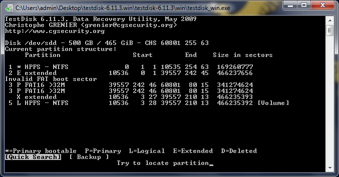

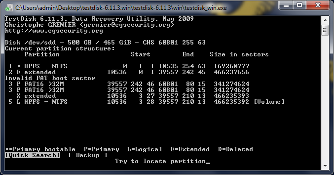

Zeig mal die aktuelle Partitionstabelle, am besten mit Testdisk da man in der Datenträgerverwaltung nicht die genauen Partitionsgrenzen erkennen kann.
Meinst du das (s. Anhang) oder sollte ich vorher einmal 'Quick Search' ausführen?
Genau den Screen meine ich - so wirklich schlau werde ich daraus aber nicht. Wahrscheinlich liegt hier irgendwo das Problem mit der erweiterten Partition. Mach vorerst keine weiteren Schreibzugriffe und lege auch keine Erweiterten Partitionen mehr an, da auch damit Daten überschrieben werden. Die Partition die nicht mehr gemountet werden kann ist die 210GB Partition, oder? Wenn ja, dann lass das Tool einfach mal auf die letzten 20000 Sektoren der HDD durchlaufen.

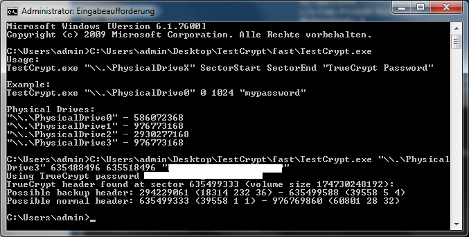

Die letzten 20000 Sektoren der HDD habe ich bereits gescannt, bevor ich hier gepostet habe, da es ja bei LeCram zum Erfolg geführt hat. Leider hat das Tool da nichts gefunden.
Ich hab mich vertan, die verschlüsselte 160GB Partition liegt ja eigentlich am Ende, die 210GB Partition liegt direkt davor. Daher war der Scan auf die letzten 20000 Sektoren eigentlich richtig. Hast du die schnelle Version oder die vollständige verwendet? Wurde das Passwort wieder richtig vom Tool ausgegeben? Hast du beim Mounten in TrueCrypt auch die richtige Partition ausgewählt, die Nummerierung kann durch die Erweiterte Partition durcheinanderkommen.
EDIT: Du kannst auch noch einen Versuch machen und von Sektor 635488496 bis Sektor 635518496 scannen um einen normalen Header zu finden. Da du aber scheinbar schon mit der Backup-Header rumgespielt hast, könnte da irgendwo ein gültiger Header liegen, welcher durch die Wiederherstellung geschrieben wurde und an der falschen Stelle liegt.
ER HAT WAS GEFUNDEN!! :)
Siehe Screen. Bitte, bitte sag, dass das weiterhelfen könnte.
Die Partition liegt zumindest an einer anderen Stelle, wie die bisher vorhandenen Partitionen. Erstell die Partition mal für die Grenzen des normalen Headers mit TestDisk, mach aber vor dem Schreiben noch einen Screenshot.

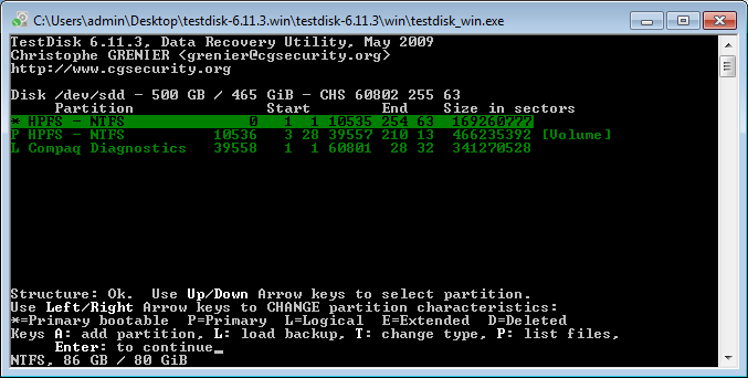

Die Partition liegt auf jeden Fall ganz hinten und hat ca. 160GB Größe - könnte also passen. Das mit dem Erstellen wird wohl nicht ganz so einfach durch die erweiterte Partition, aber mach zunächst mal einen Quick Scan (sollte dieser länger als eine Minute brauchen, kannst du auch abbrechen) in Testdisk und erstelle danach einen Screenshot.
Hier das Ergebnis.

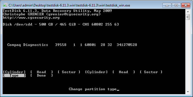

Sieht gar nicht so schlecht aus, beide unverschlüsselten Partition wurden erkannt, die Erweiterte fehlt (ist aber auch nicht nötig) und die TrueCrypt-Partition fehlt. Jetzt fügst du einfach mit A die TrueCrypt Partition hinzu. Den Typ stellst du auf Compaq Diagnostic (dann vergibt Windows garantiert keinen Laufwerksbuchstaben und die Gefahr sinkt, dass die Partition in der Datenträgerverwaltung gelöscht wird), die Start- und Endadresse nimmst du aus dem gefundenen normalen Header von TestCrypt. Den Typ der Partition setzt du anschließend auf P wie Primary. Mach anschließend sicherheitshalber noch einen Screenshot, bevor du mit Write bestätigst.

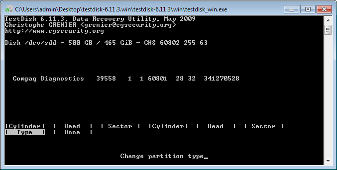

hm, da muss ich nochmal nachfragen:
Diese information habe ich ja aus Testcrypt erhalten:
Possible normal header: 635499333 (39558 1 1) - 976769860 (60801 28 32)
Was sind denn jetzt genau die Informationen die ich benötige?
[Cylinder] (Start)
[Head] (Start)
[Sector] (Start)
[Cylinder] (End)
[Head] (End)
[Sector] (End)
[Type] habe ich auf Compaq Diagnostics gestellt.
[Cylinder] (Start) 39558
[Head] (Start) 1
[Sector] (Start) 1
[Cylinder] (End) 60801
[Head] (End) 28
[Sector] (End) 32
ok, siehe Screenshot:
(was sagen denn die 341270528 am Ende aus?)

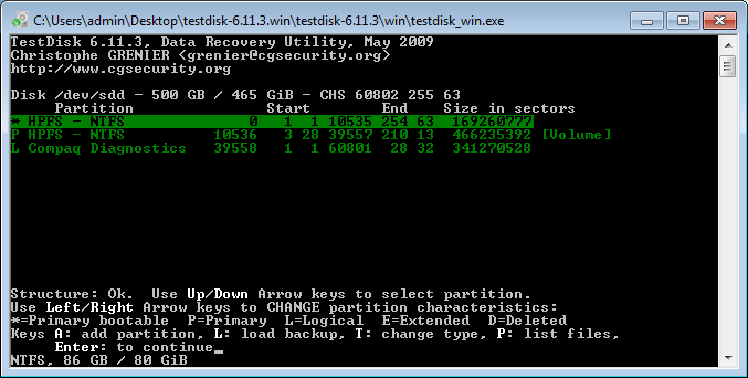

Die Länge der Partition in Sektoren: 341270528 entspricht 162,73 GiB. Der Screenshot vom nächsten Fenster wäre dann auch noch interssant, da dort noch Primary für die Partition gewählt werden muss und Testdisk Structure OK melden muss.
Genauso soll es nicht aussehen: vor der neuen Partition muss ein P stehen und kein L. Die Partition markieren und mit den Pfeil nach links/rechts Tasten so lange rumspielen, bis dort ein P steht.
