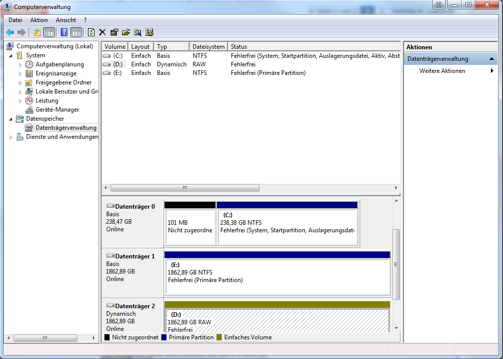

Der erste war folgender. Und zwar habe ich eine HDD (2 TB, Raid 1, Truecrypt verschlüsselt) aus nem Festplattengehäuse direkt in meinen PC eingebaut. Nun wird die HDD (1 TB, Truecrypt verschlüsselt) die schon im PC eingebaut war, als die passende Raidfestplatte zu der 2 TB angezeigt, also mit gleich Spezifikationen und Größe. Dafür alleine wüsste ich schon nicht weiter und alles googlen hat auch nicht geholfen abgesehen vom formatieren.
Und als wäre das nicht schon genug habe ich dieckt noch n Bock geschossen indem ich in die Datenträgerverwaltung gegangen bin um mal nachzuschauen und geistesabwesend zugestimmt habe das Windows die Festplatten initialisiert, damit ist die 1 TB HDD jetzt im RAW Dateisystem. Was bei der Raidfestplatte (also die 2TB) kein Problem ist den davon habe ich noch das Backup. Aber das das Backup der 1 TB HDD ist mir vor ein paar Tagen unwiederbringlich abgeraucht.

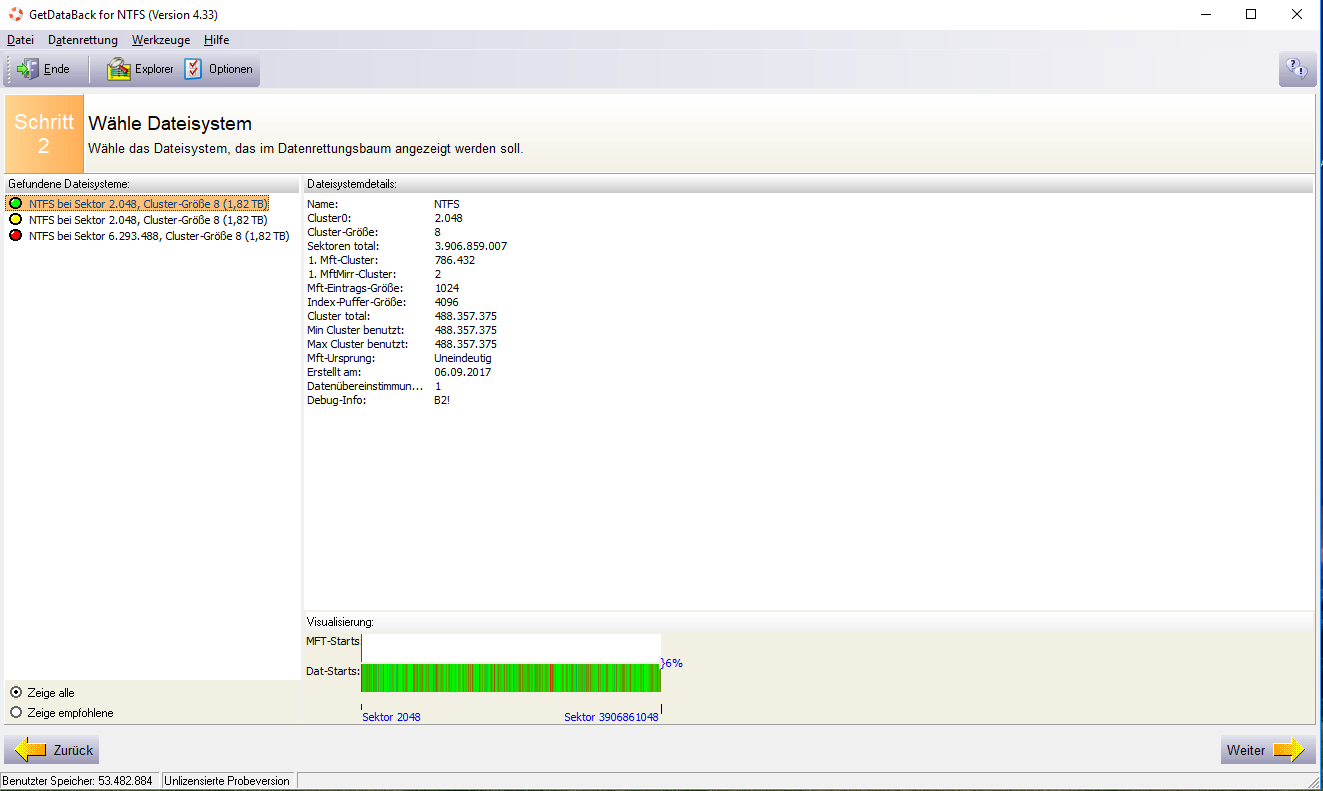

TestCrypt erkennt leider gar nichts. Habe die Settings verwendet, die du empfiehlst. Ich habe die frisch formatierte Festplatte natürlich nicht neu beschrieben. Es existieren auch keine BackUps des Headers oder sowas - nix.
Ich habe die Partionsgrößen damals glaub ich mit der Computerverwaltung erstellt.
TC Version 7.1a wurde verwendet.

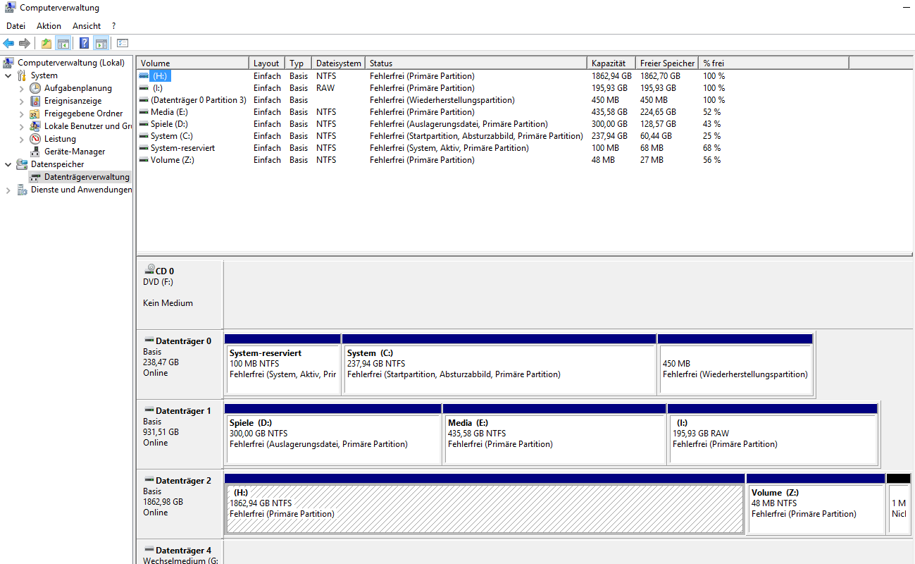

So ist der Stand:
Computerverwaltung
Sorgenkind ist H:
Auf Z: liegt TC
Auswertung GetDataBack
Ich hoffe, dass du dir nochmal, wie die Jahre zuvor,die Zeit nimmst und mich dadurch führst. Oder du einen guten Tipp hast, an wen ich mich sonst wenden kann, außer Firmen.

Der Header am Anfang der TrueCrypt-Partition wurde durch die Schnellformatierung sicher zerstört, daher muss nach dem Backup-Header gesucht werden. Die 50 MB Partition liegt jedoch am Ende der HDD, somit wird die Standardeinstellung von TestCrypt, welche 20000 Sektoren am Ende der HDD (ca. 10 MB) durchsucht, nicht ausreichen. Stell die Option für die Analyse am Ende der HDD in TestCrypt daher mal auf 200000 Sektoren (ca. 100 MB). Damit dauert die Analyse relativ lange, aber der Header sollte sich sicher im Analysebereich befinden.

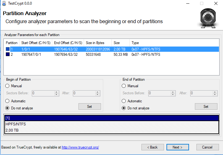

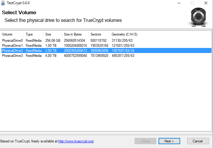

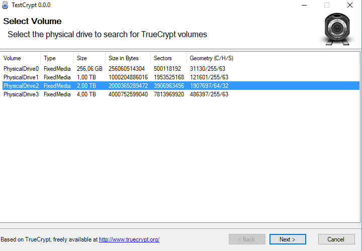

Die Eingaben waren richtig. Zeig mal einen Screenshot vom Partition Analyzer von TestCrypt, dort sieht man den genauen Beginn der Partitionen. Falls nur Schnellformatiert wurde, so sollte die Partition sogar direkt in TrueCrypt eingebunden werden können, wenn die Option zum Verwenden des integrierten Backup-Headers gesetzt wird. Wurde auch TrueCrypt 7.1a zum Verschlüsseln verwendet, oder war damals eine andere Version im Einsatz? Sehr alte TrueCrypt-Versionen schreiben überhaupt keinen integrierten Backup-Header. Außerdem hat TrueCrypt (bis zur aktuellsten Version) einen Bug: falls die Formatierung in TrueCrypt abgebrochen wird (diese dauert bei 2 TB schon einige Stunden), dann wird kein Backup-Header geschrieben.
Moin,
habe die Analyse einfach mal kopiert.
Volume 2
Type: FixedMedia
Bytes per Sector: 512
Geometry: 1907697/64/32
Partition 1
Type: 7 - HPFS/NTFS
Bootable: False
Start Offset: 1/0/1 (1048576 Bytes)
End Offset: 1907646/63/32 (2000312860672 Bytes)
Hidden Sectors: 2048
Partition 2
Type: 7 - HPFS/NTFS
Bootable: False
Start Offset: 1907647/0/1 (2000312860672 Bytes)
End Offset: 1907694/63/32 (2000363192320 Bytes)
Hidden Sectors: 3906861056
Begin of Partition Analyzer
Partition 1: None
Partition 2: None
End of Partition Analyzer
Partition 1: None
Partition 2: None
Begin of Volume Analyzer
Automatic
End of Volume Analyzer
200000 Sectors
Custom Analyzer
Scan Ranges (optimized)
0/0/1 (0 LBA) - 2/0/1 (4096 LBA)
1907599/22/1 (3906763456 LBA) - 1907696/63/32 (3906963455 LBA)

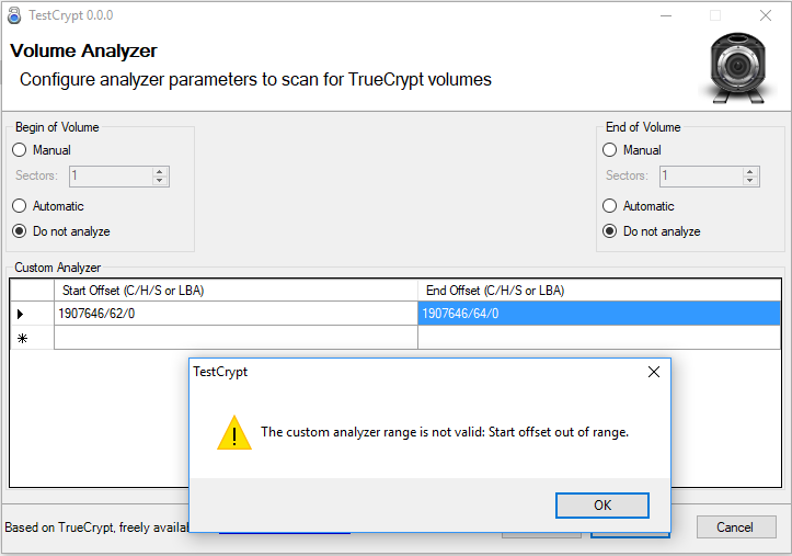

Sieht nicht wirklich gut aus. Probier mal folgenden Bereich im "Custom Analyzer":
1907646/62/0-1907646/64/0
Ohoh...das hört sich nicht gut an...
Ich bekomme bei der Eingabe eine Fehlermeldung
Schritt 1
Schritt 2
Schritt 3 mit Fehlermeldung
wahrscheinlich hab ich was falsches eingegegen, oder ?
Irgendwie funktioniert die Umrechnung der C/H/S Adressen aufgrund der komischen Geometrie der HDD nicht wirklich. Versuch mal den folgenden Bereich im Custom-Analyzer:
3906859008 - 3906863104
hab ich versucht... Scan lief auch durch (ca. 2min) aber dann wieder das gleich
....kein Header gefunden...
ich hoffe, dass du noch eine gute Idee hast :(

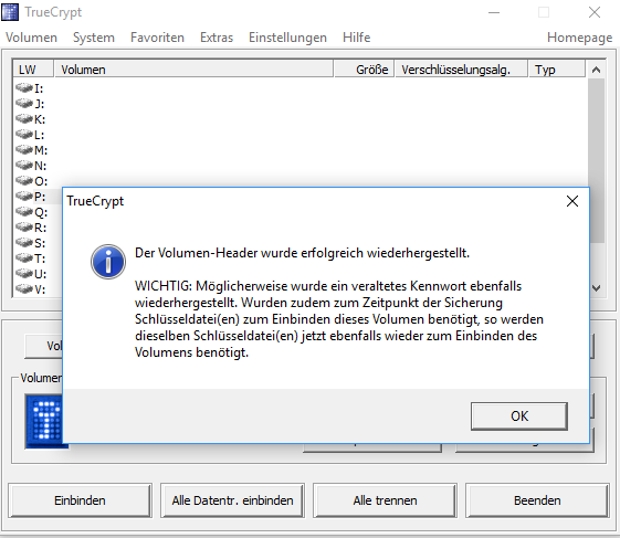

Ich habe nun in TrueCrypt Volumen-Header wiederherstellen eingegeben...
Zuvor die betroffene Partion mit den 2TB ausgewählt.
mein PW eingegeben
und die erste Option gewählt, dass ich das Volume reparieren will, oder so ähnlich
dann begann eine Verschlüsselungssequenz --> Panik --> wollte ja nichts neu verschlüssel, sondern ein altes Backup, was automatisch vielleicht angelegt wurde finden.
Verschlüsselung durchgezogen
dann kam folgende Meldung:
ist das jetzt der alte Header oder hab ich da einen neuen angelegt ?
jetzt hab ich ein Volume (P:) welches er mich auffordert zu formatieren, da ich es sonst nicht nutzen kann.
