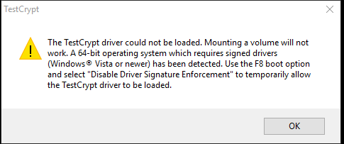

Vielen Dank für die hilfreichen Erläuterungen. Ich habe die Treibersignierung mittels F8-Taste beim Windows-Start deaktiviert und auch das Programm, mit der Administrator-Option angewählt, in der Konsole starten können. Die Suche läuft nun, allerdings erreiche ich nur eine Performance von 0,1 MB/sec was aber wahrscheinlich eher durch die anspruchsvolle Berechnung, als denn einer geringen Übertragungsrate zum externen USB-Stick Datenträger geschuldet ist. Somit wird es selbst bei nur 30GB noch ein wenig (4 Tage) dauern. Ich werde vorr. gegen Ende der Woche wieder weiter berichten.

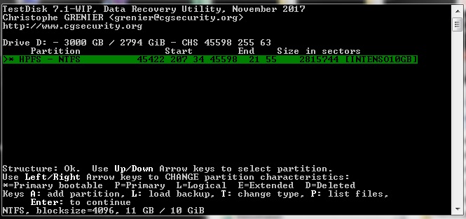

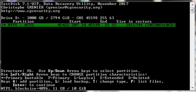

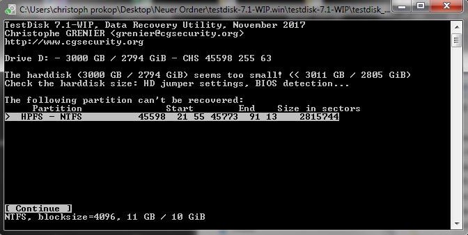

Leider hat es mich auch erwischt, obwohl ich bei Daten eigl. sehr vorsichtig bin. Folgendes ist passiert: Ich wollte einen USB-Stick bootfähig machen und habe dabei bei der windows-eigenen Schnellformatierung meine NTFS Truecypt Platte bzw. die verschlüsselte, zu dem Zeitpunkt gemountete Partition erwischt und mit FAT32 formatiert. Juhu^^
Glücklicherweise habe ich alle persönlichen und wichtigen Daten etc. als doppeltes backup auf zwei weiteren Platten, allerdings sind einige Daten vorhanden, die ich als nicht backup-würdig angesehen habe, um die es nun aber schade wäre. Truecrypt Version sollte 7.0a gewesen sein, also sollte es evtl. Hoffnung geben auf einen Backup Header…wie ich jetzt nach 2 Tagen intensives Einlesen gelernt habe.
Hier eine historische Abfolge der Geschehnisse:
1. TC 7.0a verschlüsselte 3TB HDD mit 10GB unverschlüsselter Partition, Rest TC crypted
2. Schnellformatierung auf FAT32 mit Windows 7
3. In Datenträgerverwaltung 2TB Partition sichtbar, ~750GB als nicht zugreifbar markiert
4. Löschen des Volumens, auf GPT umgestellt, ohne formatieren (laut Meldung kein Datenverlust), gesamte 3TB HDD wird als RAW Platte in der Datenträgerverwaltung angezeigt
5. Backup Header mit Testcrypt gesucht mit „Automatic“ gesucht -> No header found

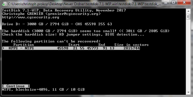

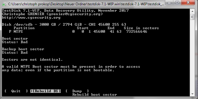

6. Testdisk mit „Intel“ quick scan durchlaufen lassen, 10 GB unverschlüsselte Partition gefunden (Screenshot „testdisk quick scan“) am Ende der Platte wie ich herauslese, d.h. der Backup Header kann nicht am Ende der Platte sein.
7. Darauffolgend „deep scan“ durch geführt (Screenshot „testdisk deep scan“)

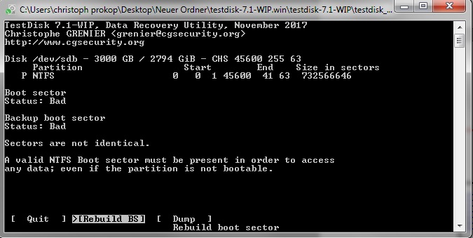

8. Anschließend boot sector prüfen lassen (Screenshot „boot status Bad“), keine weiteren Aktionen
9. Basierend auf Screenshot 1 versucht auf den Bereich für den Backup header zurückzuschließen und folgende Bereiche gescannt bisher ohne Erfolg
45390/21/55 bis 45425/21/55 -> No header found
45600/41/1 bis 45600/41/63 -> No header found
10. Realisiert, dass wohl ohne Expertenwissen es selbst nach 2 Tagen intensiven Einlesens sehr schwierig sein könnte.
11. Manuelles Volume header backup habe ich leider nicht gemacht (in jugendlicher Leichtsinnigkeit vor vielen Jahren), Formatierung sollte beim Verschlüsseln nicht abgebrochen sein.
Ich habe noch von einigen anderen Möglichkeiten (HDD partitionieren und versuchen zu mounten, boot sector rebuild mit search mft, etc.) gelesen, möchte es aber ohne Spezialwissen ungern weiter alleine versuchen – Im Falle, dass es noch etwas zu retten gibt.
PS: Hoffe bald eine zweite HDD zum Klonen zu bekommen.
MFG Mario

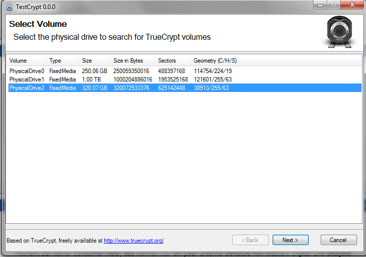

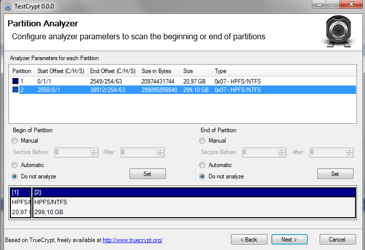

Wie Mario bereits schrieb, hab ich auch die folgenden Optionen zwar gelesen, möchte allerdings erst um Rat bitten:

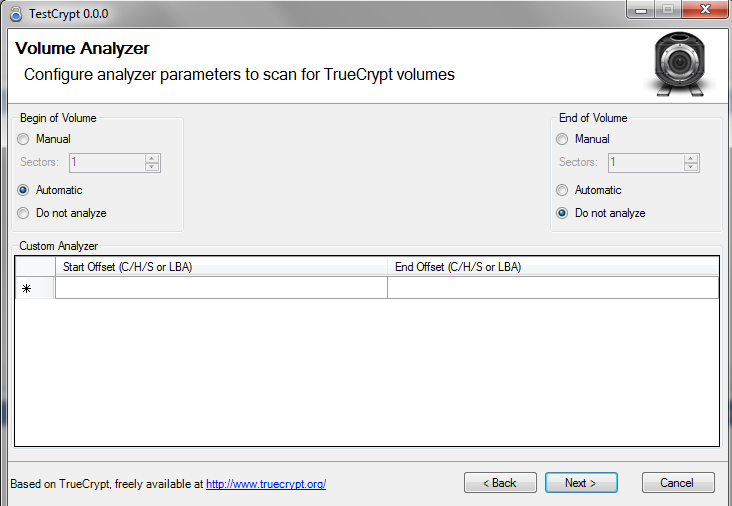

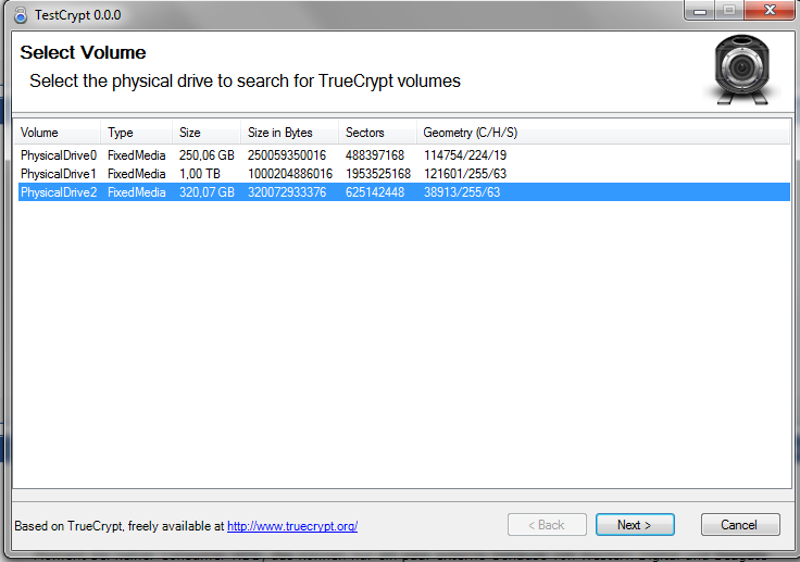

Ich nutze das hier in Beitrag #489 zur Verfügung gestellte TestCrypt, das allerdings auch nach mehrfachen Scandurchläufen (Automatic) nichts gefunden hat. Wie genau man zwischen welchen Sektoren suchen soll, ist mir allerdings auch nicht geläufig.
Ich hoffe sehr, dass man da noch etwas machen kann.
@Simpson: Ich entschuldige mich für vorangegangene private Nachrichten. Ich war mir nicht sicher, ob diese in Ordnung oder weniger erwünscht sind. Wollte hier nicht gleich eine große Sache draus machen, aber das wird vermutlich der bessere Weg sein, damit andere mitlesen und ggf. ihre Probleme damit beheben können.
Falls Hoffnung besteht, entsprechende TC-Bilder:
Grüße

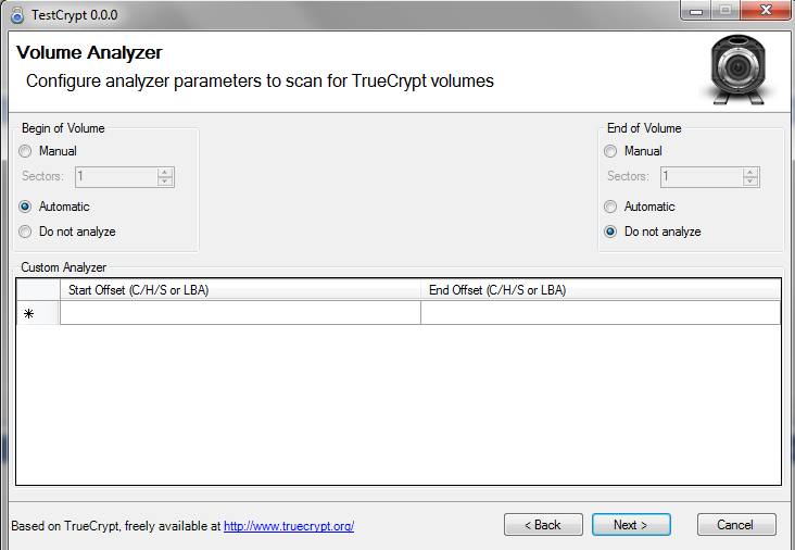

TestCrypt müsste den Backup Header mit der Option "Automatic" bei "End of Volume" finden. Falls nicht, so deutet das auf eine ältere Version von TrueCrypt hin, welche noch keine Backup-Header am Ende des Volumes verwendet. Der normale Header am Anfang des Volumens wird bei der Formatierung immer zerstört. Existiert noch eine ältere Sicherung bzw. wurde die Festplatte mal geklont? Beides könnte man zum Extrahieren des Headers verwenden.
Erstmal herzlichen Dank für Deine Antwort! :)
Sprich: Beim obengeposteten zweiten Bild jeweils "do not analyze", im dritten Fenster dann "do not analyze" und bei End of Volume "Automatic", korrekt? Dann werde ich das gleich nochmal so probieren.

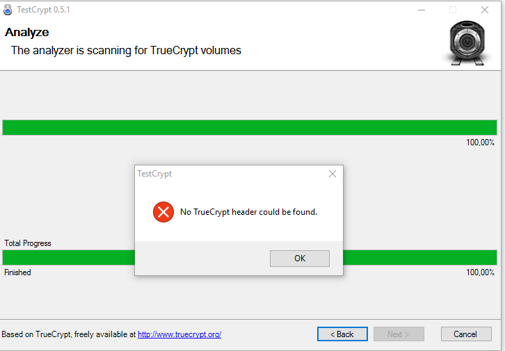

Habe jetzt nach langer Zeit es endlich geschafft mit EaseUS Data Recovery meine TrueCrypt Datei wiederherzustellen, nach dem GetDataBack und sämtliche andere Programme fehlgeschlagen sind. Also die Datei habe ich schon mal aber sobald ich diese in TrueCrypt einbinden will kommt folgende Fehlermeldung: "Incorrect Password or no TrueCrypt Volume". Das Passwort ist aber auf jeden Fall richtig, da bin ich mir sicher.
Den Thread habe ich mir schon ganz durchgelesen und versucht mit den Anleitungen über Testcrypt den Header wiederzufinden, da der wohl bei dem ganzen formatieren verloren gegangen ist.

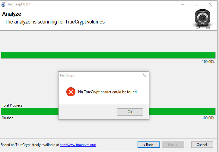

Nun kommt bei mir wenn ich TestCrypt starte folgende Fehlermeldung
System Windows 10
Wenn ich dies Meldung nun ignoriere und trotzdem TestCrypt starte, die Einstellungen immer auf automatic stelle und die Festplatte auswähle auf die ich meine TC Datei wiederhergestellt habe kommt immer die Meldung : "No Header Found".
Habe ich eventuell TestCrypt nicht richtig eingestellt?
Langsam weiß ich nicht mehr weiter und meine ganzen alten Daten befindet sich auf der Festplatte...
Wäre super wenn mir jemand dabei weiterhelfen kann, ich bin mit meinem Latein am Ende.
