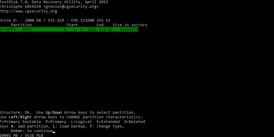

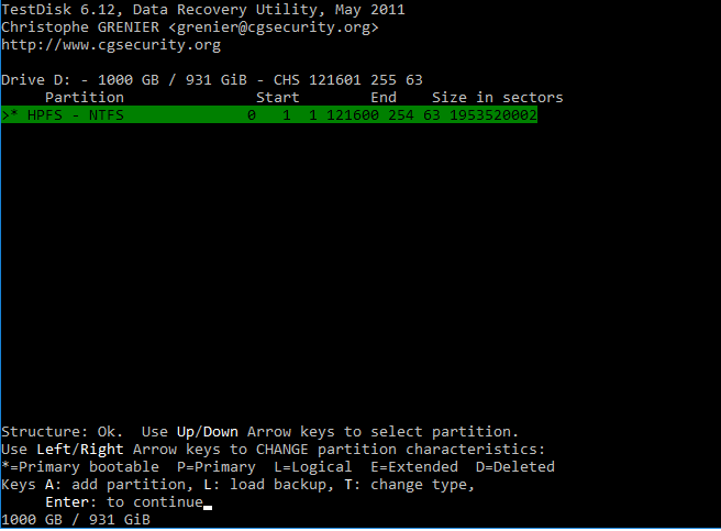

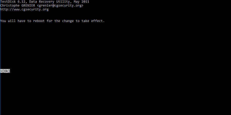

Das Ende der Partition passt nicht. Es kann sein, dass testdisk die Eingabe des letzten Zylinder (121600) mal wieder nicht zulässt. Versuch mal testdisk-6.12 (in neueren Versionen fehlt die Option) und wähl nach [Intel] [Options] und stell dort "Allow partial last cylinder" auf "Yes".
Simpson474
Fleet Admiral
- Sep. 2006
- 12.826
Das sollte jetzt passen. Jetzt noch mit Enter bestätigen. Anschließend [Write] wählen und Windows neu starten.

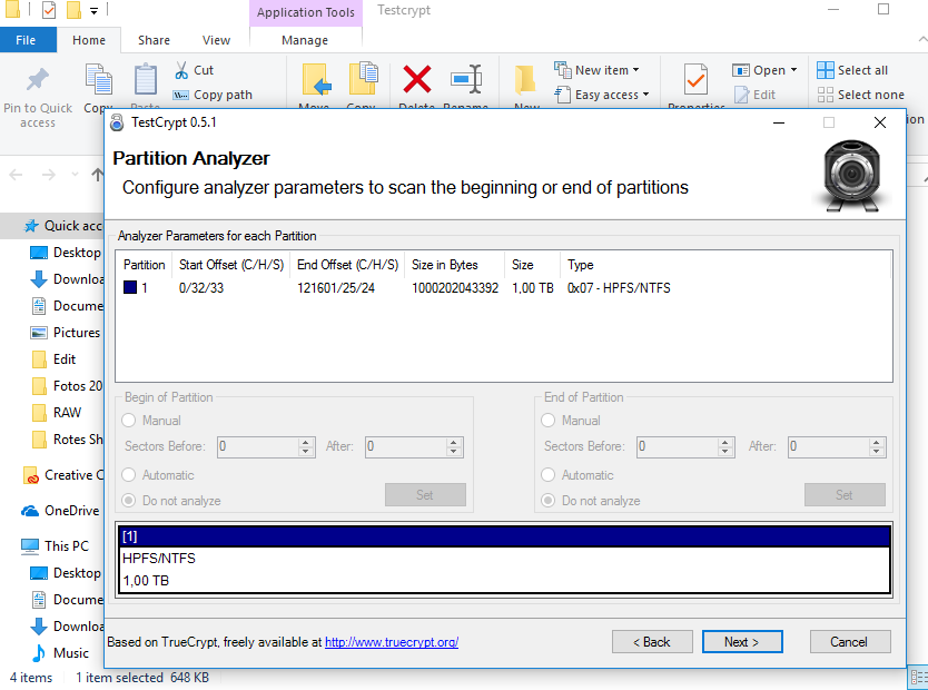

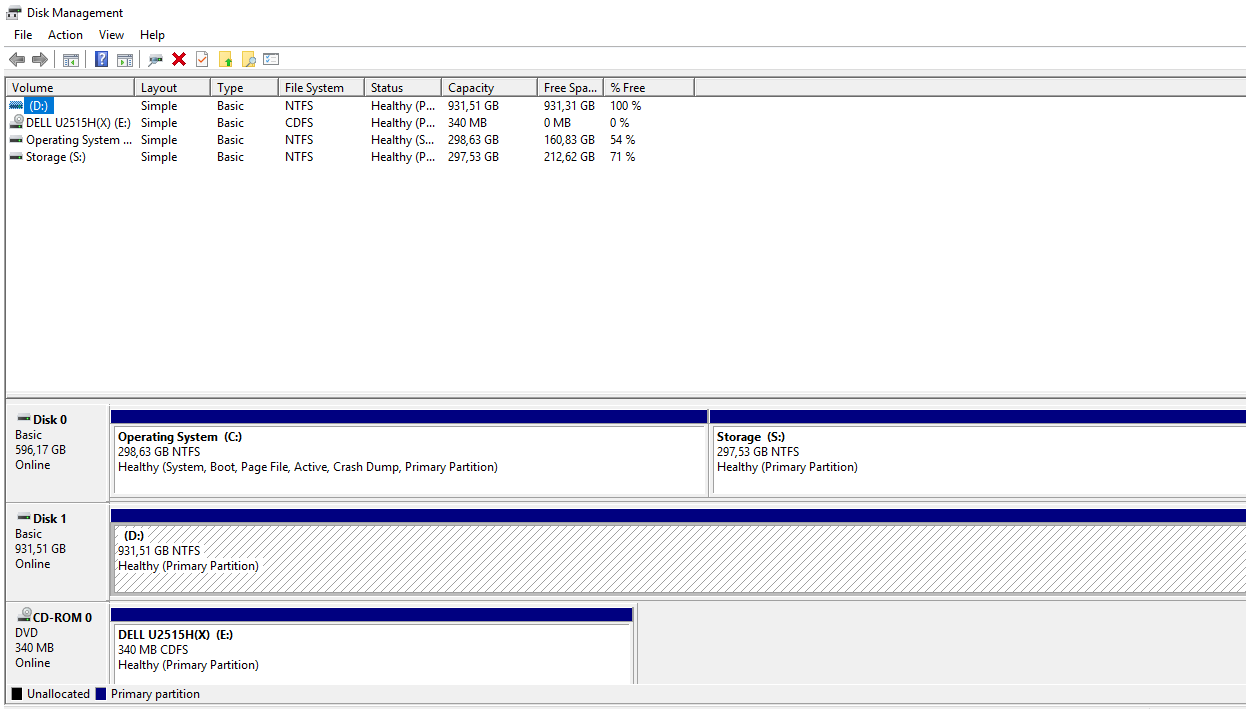

Eigentlich sollte es funktionieren. Mach noch einmal die Screenshots von der Datenträgerverwaltung und TestCrypt.

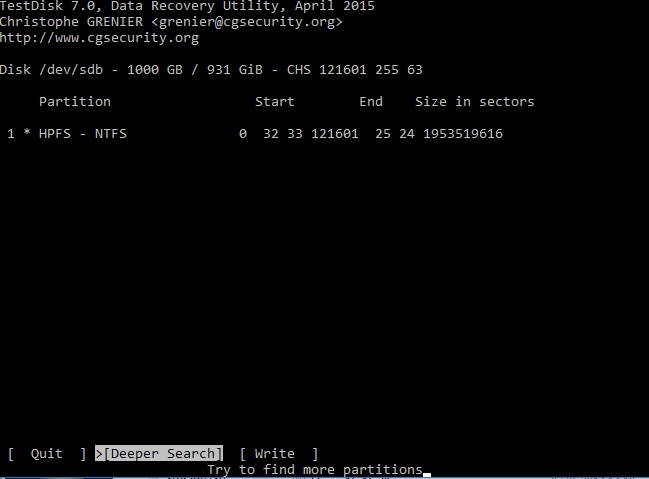

Testdisk hat nichts geschrieben, da stehen immer noch die alten Werte. Kannst du die Schritte wiederholen und nach [Write] genau aufpassen, ob dort irgendeine Fehlermeldung bzw. Sicherheitsabfrage erscheint?

Ich glaub ich weiß, wo der Fehler liegt. Kann es sein, dass du in testdisk den "Drive X:" Laufwerksbuchstaben auswählst und nicht die "Disk /dev/sdX" Laufwerke? Hier muss unbedingt die "Disk /dev/sdX" Bezeichnung gewählt werden, denn nur damit kann die Partitionstabelle geschrieben werden.
Grundsätzlich vermutlich eine gute Idee. Unter 6.12 hatte ich tatsächlich das falsche Laufwerk gewählt und zwar weil in der Version die anderen gar nicht angezeigt werden. Unter 7 hab ich es jetzt auch noch mal getestet und sichergestellt, dass ich die "Disk /dev/sdX" Variante gewählt habe. Geändert hat sich allerdings nichts. Die Zahlen in Testcrypt haben sich nicht verändert.
Einbinden unter Testcrypt hatte ja bereits vor deinen Tipps geklappt jedoch ohne Zugriff, da das Laufwerk schreibgeschützt sei. Vielleicht hat es ja damit etwas zu tun (Blind geraten)
Falls dir noch eine Idee kommt, sind deine Tipps natürlich weiterhin herzlich willkommen.

Solche Probleme habe ich bisher bei testdisk noch nicht gesehen. Verwendest du die 32-Bit Version? Die 64-Bit Version sollte unter Windows nicht verwendet werden, diese hat nur eingeschränkte Funktionalität. Hat der verwendete Windows-Account auch Administratorrechte? Mach bitte auch noch einmal einen Screenshot vor dem Schreiben, wenn du das richtige Laufwerk ausgewählt hast.
So, der Reihe nach:
- Adminrechte habe ich
- Bitversion war ich nicht sicher und habe die 32er neu heruntergeladen (allerdings wie gesagt v.7, weil mir die 6.12er die Disk /dev/sdX Variante nicht anzeigt
Nicht ganz sicher war ich, welches Laufwerk ich bei folgender Auswahl wählen sollte:
Ich habe kurzerhand beide getestet, ohne Unterschied

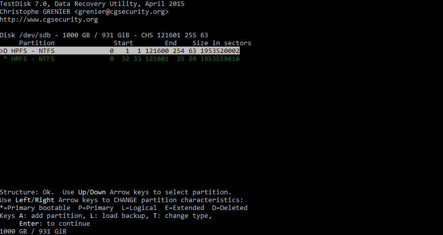

Hier noch der gewünschte Screenshot vor dem Schreiben:

Hier ist das Problem: der erste Eintrag mit dem "D" am Anfang muss zu einem "*" werden (mit Pfeil nach rechts/links Taste). Der zweite Eintrag mit dem "*" am Anfang muss zu einem "D" werden (ebenfalls Pfeil nach rechts/links Taste). Anschließend Enter und [Write].CptIglo schrieb:Nicht ganz sicher war ich, welches Laufwerk ich bei folgender Auswahl wählen sollte:
Simpson474
Fleet Admiral
- Sep. 2006
- 12.826
Der Eintrag ist egal, wichtig sind nur die Flags am Anfang der Zeile.
VOLLTREFFER!
Die Platte lässt dich jetzt wieder in Truecrypt mounten. Wahnsinn!
Zugriff habe ich natürlich keinen. Er sagt mir "not acessible, disk structure corrupted and unreadable". Aber das hattest du ja bereits vorausgesagt. Als nächstes würde ich dann die Datenrettung bemühen. Halte dich auf dem Laufenden.
