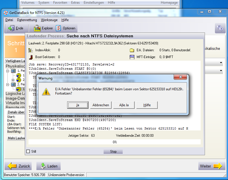

LoechlesWatcher schrieb:
cih kam noch nicht dazu die Festplatte mit dem HxD zu scannen aber was soll bringen, wenn ich es damit abscanne?
Damit kann man normal erkennen, ob die Daten entschlüsselt wurden oder weiterhin verschlüsselt vorliegen. Erst wenn die Daten entschlüsselt wurden, so machen Datenrettungsprogramme einen Sinn.

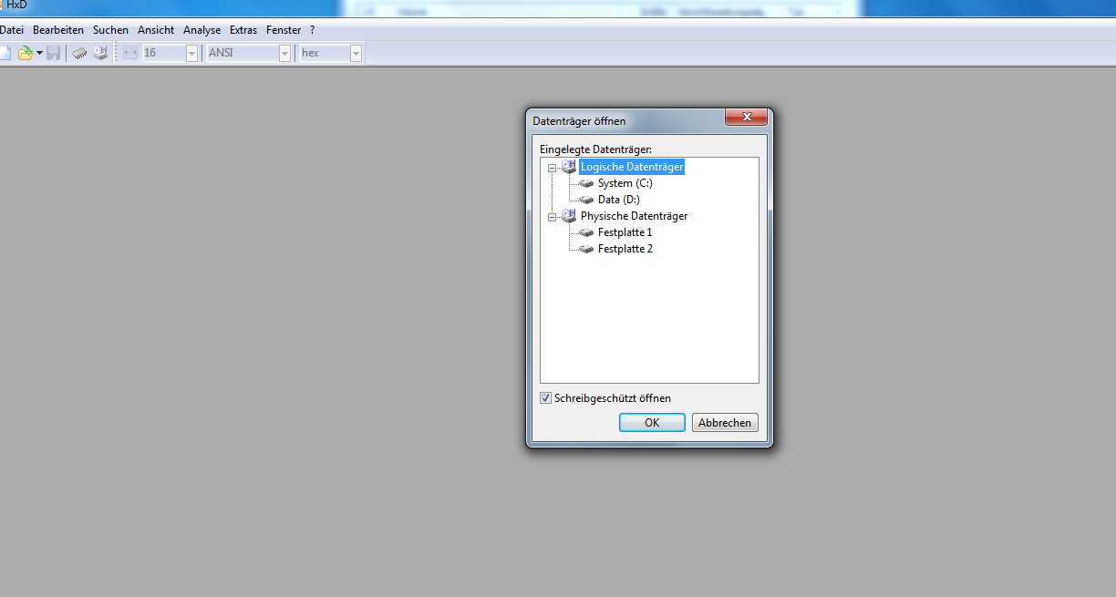

hab so eben die Platte mit HxD gescannt und folgendes erhalten: siehe Bild im Anhang.
Für mich sieht das so aus, als ob du die physikalische HDD und nicht das eingebundene Laufwerk geöffnet hast. Dazu HxD als Administrator starten und den von TrueCrypt angezeigten Laufwerksbuchstaben öffnen.
also ich hab es so gemacht wie du es gesagt hast aber ich sehe keine Laufwerkbuchstabe: siehe Bild
und bei GetDataback: siehe Bild

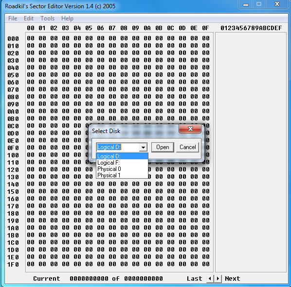

Du kannst auch mal dieses Tool probieren, HxD macht scheinbar Probleme bei einigen Rechnern. Auch dieses Tool muss per Rechtsklick "Als Administrator ausführen" gestartet werden. Außerdem darf auch hier kein anderes Programm wie TestDisk oder GetDataBack auf das eingebundene Laufwerk zugreifen. Die Lesefehler von GetDataBack kann ich mir jedoch nicht wirklich erklären.

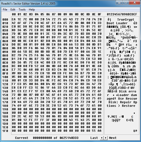

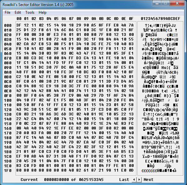

@Zuxxor: Mit welcher TrueCrypt-Version wurde verschlüsselt? Auch hier wäre zunächst mal eine Analyse per Hex-Editor interessant - am besten auch hier unter Windows mit HxD die physikalische HDD öffnen und von ganz hinten beginnen, nach den ersten TrueCrypt-Daten zu suchen. Die TrueCrypt-Daten erkennt man normalerweise daran, dass diese weder lesbaren Text noch irgendwelche wiederkehrenden Muster enthalten. Außerdem kommt es bei TrueCrypt-Daten sehr selten vor, dass mehrere hintereinanderliegende Bytes den gleichen Wert haben.
version 7.0a wurde verwendet. ganz lange werden nur nullen angezeigt, irgendwann beginnt ein gigantischer block scheinbar ohne wiederholungen und wirrem zahlenwust, sieht dann so aus:
nun hab ich auch das andere Tool verwendet:
kann nun auch die F:/ Partition auswählen (die defekte HDD) aber auch hier findet es nichts
und wenn ich dann Phy. 1 auswähle kommt das gleiche Ergebnis wie beim HxD.
Der Block ist allerdings nur 2MB groß und drüber kommen schon wieder Nullen - bei TrueCrypt sollte (zumindest wenn beim Erstellen des Volumes die Formatierung nicht abgebrochen wurde) alles mit scheinbaren Zufallszahlen gefüllt sein. Außerdem liegt der Block mit den Zufallsdaten ca. 28GB vom Ende der HDD entfernt - da wurde scheinbar extrem komisch partitioniert. Du kannst jetzt mal probieren, TestCrypt über diesen Block scannen zu lassen. Dazu beim "Custom Analyzer" bei "Begin Offset" 916521936 und bei "End Offset" 916721946 eingeben - der Scan wird dann allerdings etwas länger dauern, da dann ca. 100MB an Daten geprüft werden.

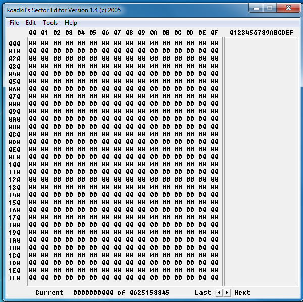

Wenn da wirklich Nullen stehen, so wäre das schon gar nicht mal so schlecht. Es könnte natürlich auch sein, dass hier wieder Lesefehler wie bei GetDataBack auftreten und dadurch nur Nullen angezeigt werden. Du kannst hier einfach mal ein bisschen nach unten scrollen (ca. bis Offset 0x30 0000, die Nummer ganz links im Programm) und schauen, ob da irgendetwas ungleich 0 kommt.

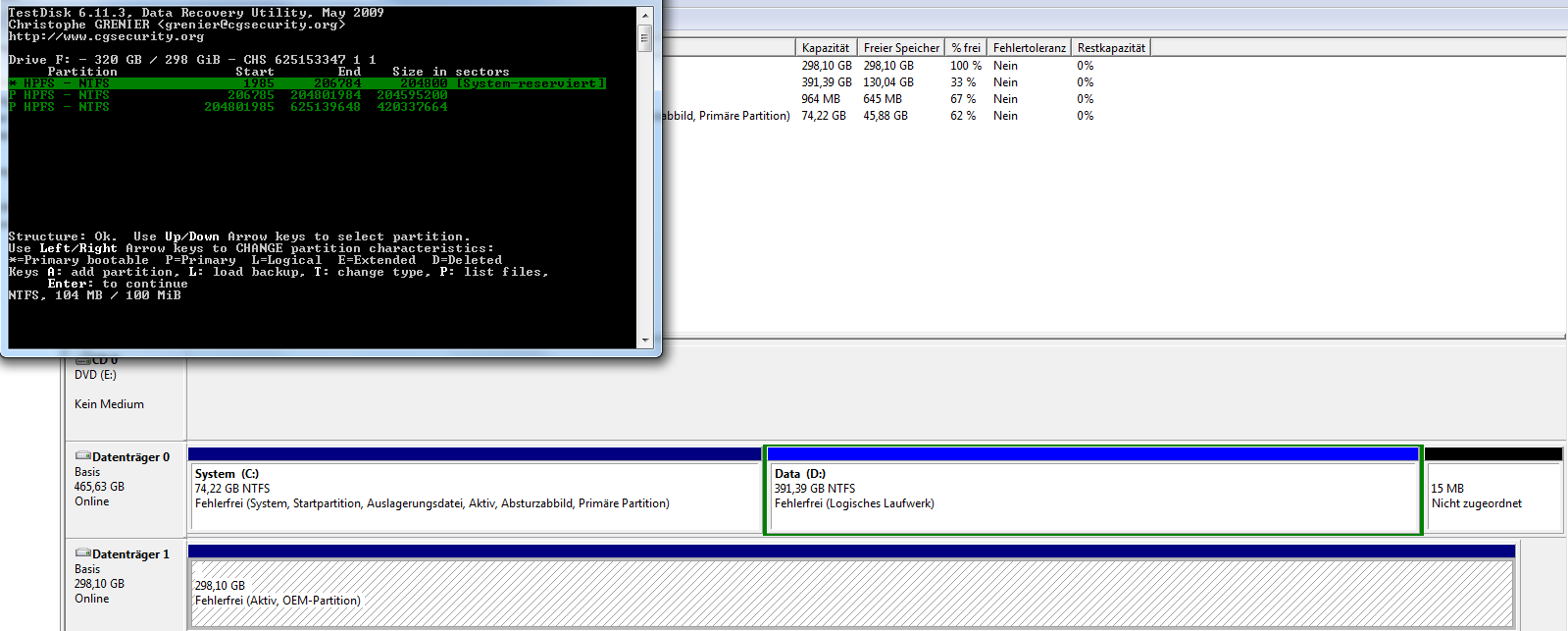

sooooo
also ich hab mal mit dem Tool nochmal am die Sektoren ab 30000 abgescannt. Ergebnis siehst du im Screen.
und ich hab die Festplatte nochmal mit Testdisk angeschaut bzw wollte ein Screen für dich machen und was entdeckt ich da, 3 Partitionen. (siehe screen zwei)
Wie du im Screenshot siehst wird in der Datenträgerverwaltung nur einen große Partition angezeigt aber im Testdisk zeigt er 3 Partitionen an, ich denke mal das es sich hierbei um meine 3 alten Partitionen handelt (C: 100gb, D:200gb, eine von Windows erstellt Partition).
Kann ich unter Testdisk diese Partitionen wiederherstellen? Wenn ja wie geht das?
Und was ist das für ein Programm was bei Testdisk dabei ist > Photorec?
Du hast in TestDisk die eingebundene Partition abgesucht, wie in Schritt 5 meiner Anleitung beschrieben. So wie es aussieht, hat die Entschlüsselung geklappt. Ich würde jetzt keine Experimente bezüglich Wiederherstellen der Partitionstabelle machen, sondern zunächst mal direkt mit TestDisk die Daten auf eine andere HDD kopieren. Photorec kann Daten wiederherstellen, allerdings ohne auf das eigentliche Dateisystem zu achten. Deshalb bekommst du keinerlei Dateinamen oder ähnliches. Von daher würde ich zunächst probieren, die Daten in TestDisk zu kopieren.

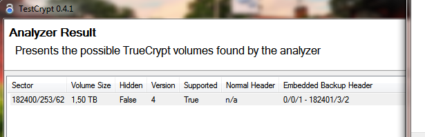

Was ich hier so gelesen hab klingt sehr viel versprechend. Mir erging es so wie einigen Vorgängern von hier mein MBR wurde von Win7 überschrieben, dadurch lies sich das Laufwerk nicht mehr mounten.
Mein komplettes Laufwerk war mit TrueCrypt 6.3a verschlüsselt. Beim Benutzen der beschriebenen Tools ist mir aufgefallen das evtl. etwas mit den Angaben des Backup Header nicht okay ist (siehe Anhang). Habe trotzdem anschließend das ganze im TestCrypt gemountet und ein Datenrettungstool drüber laufen lassen jedoch ohne Erfolg.
Welche Möglichkeiten habe ich noch?

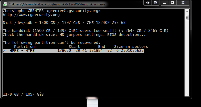

[EDIT]
Bin nochmal die beschriebene Punkte durchgegangen. Wenn ich mithilfe der Angaben von TestCrypt eine neue Partition in TestDisk erstellen will schlägt dies fehl. TestDisk gibt keine Fehlermeldung aus, nach dem Bestätigen mit Done lande ich wieder in dem Menü wo alle Partitionen angezeigt werden in meinem Fall keine. Irgendwas scheint nicht mit den Angaben zu stimmen ändere ich die Anfangsdaten von 0/0/1 zu 0/1/1 erscheint nach Done nochmal das Bestätigungs-Menü... da die Angaben aber nicht korrekt sind hab ich hier erstmal nicht weiter gemacht.
Anschließend habe ich versucht mit QuickSearch nach der verloren gegangenen Partition zu suchen Bild im Anhang

Du hattest wirklich keine Partition auf der HDD, sondern die komplette HDD verschlüsselt. Deswegen lässt dich TestDisk auch die Partition nicht erstellen - dies ist nämlich nicht möglich. Der richtige Ansatz wäre schon das Einbinden in TestCrypt und die anschließende Verwendung von Datenrettungsprogrammen. Welche Programme hast du probiert? Wichtig ist bei allen Datenrettungsprogrammen, dass diese das in TestCrypt eingebundene, logische Laufwerk analysieren müssen - das physikalische Laufwerk ist verschlüsselt und damit kann kein Datenrettungsprogramm was anfangen.
