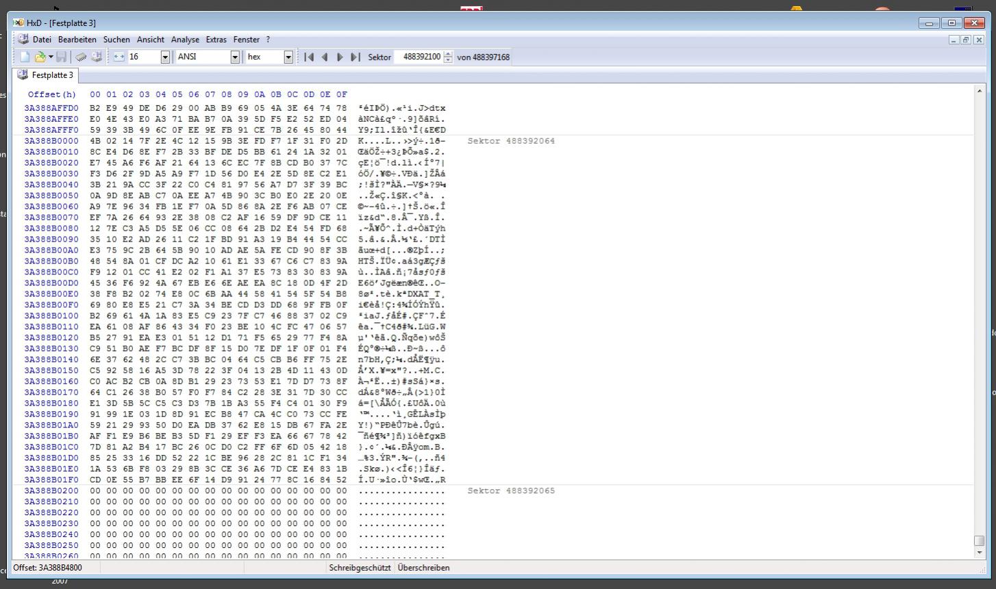

laut testcrypt habe ich da auf der 500 gb HD insgesamt 976771055 sektoren. öffne ich die gleiche HD habe ich dort insgesamt laut HxD 488397168 sektoren und der letzte eintrag erfolgte auf sektor 488392064. danach erscheinen nur noch NULLEN.
anbei screenshot von HxD

Dann läuft hier gewaltig was schief - die Angaben von HxD und TestCrypt müssen übereinstimmen (zumindest darf der Unterschied nicht gravierend sein). Was sagt denn die Datenträgerverwaltung von Windows, dort werden die gleichen Nummern benutzt?

Ich hab gerade bei mir nachgeschaut: HxD zählt 1-basiert, während alle anderen Tools 0-basiert zählen. Daher musst du in HxD die HDD 4 auswählen und nicht wie bei den anderen Tools HDD 3.
du hast recht, habe die Hd 4 in HxD ausgewählt, nun stimmen auch die sektoren wieder überein.

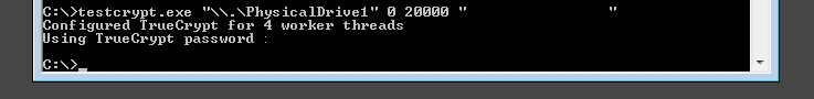

ich habe ihn soeben nochmals angestoßen, die ersten 0 - 20.000 sektoren einer korrekt gemounteten HDD.

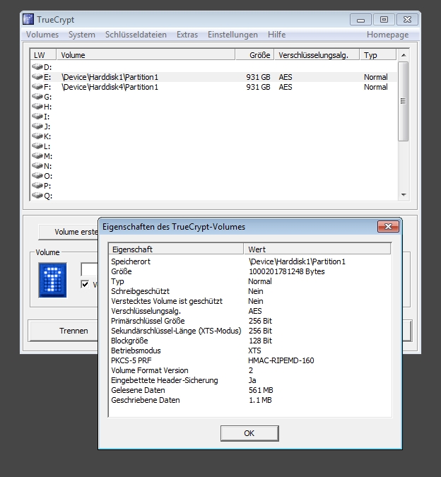

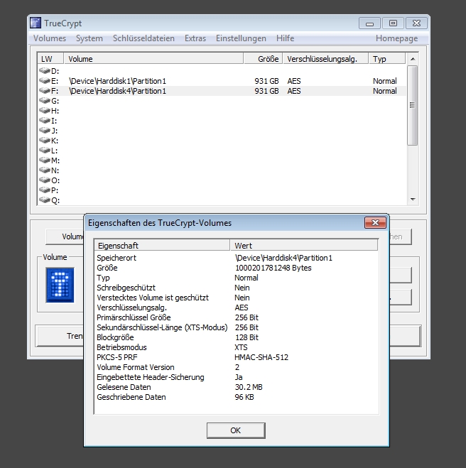

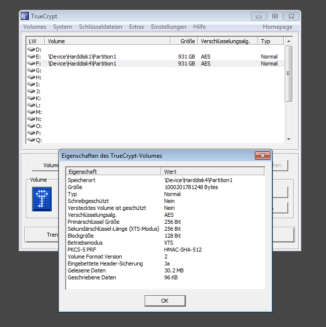

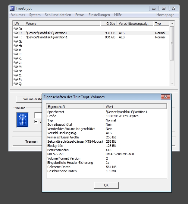

Eine Sache hätte ich gerade noch gefunden: wurden die HDDs ungefähr zur gleichen Zeit mit der gleichen TrueCrypt-Version verschlüsselt? Wenn ja, dann verwende mal die funktionsfähige HDD, mounte das Laufwerk mit TrueCrypt und geh dann per Rechtsklick auf "Properties" (auf Deutsch wahrscheinlich "Eigenschaften"). Du solltest dann weitere Informationen über das Volume sehen, unter anderem auch ob es einen Backup-Header gibt oder nicht.
anbei ein screenshot, der hört einfach auf ... ich bekomme kein ergebnis aus den ersten 20.000 sektionen.

ich habe mal screenshots der beiden funktionierenden HDDs beigefügt. bei beiden gibt es ein backup header ja. habe ich auch soeben vorsichtshalber nochmals gesichert.
Das sich TestCrypt nach gewisser Zeit (mindestens 5 Minuten für 20000 Sektoren) einfach beendet ist normal - das kein Header gefunden wird jedoch nicht. Mir fällt nur schön langsam nichts mehr ein, wieso die Header nicht gefunden werden. Deine Screenshots sehen alle in Ordnung aus und eigentlich sollte der Header von HardDisk1 gefunden werden. Stimmt denn das Passwort, welches von TestCrypt ausgegeben wird? Enthält es Sonderzeichen außer ><# (diese habe ich bereits getestet)? Auch wenn es keinen Unterschied machen sollte, so kannst du auch eine meiner Versionen vor der TrueCrypt 7 Integration mal testen - womöglich wurde damit ein neuer Fehler eingebaut.

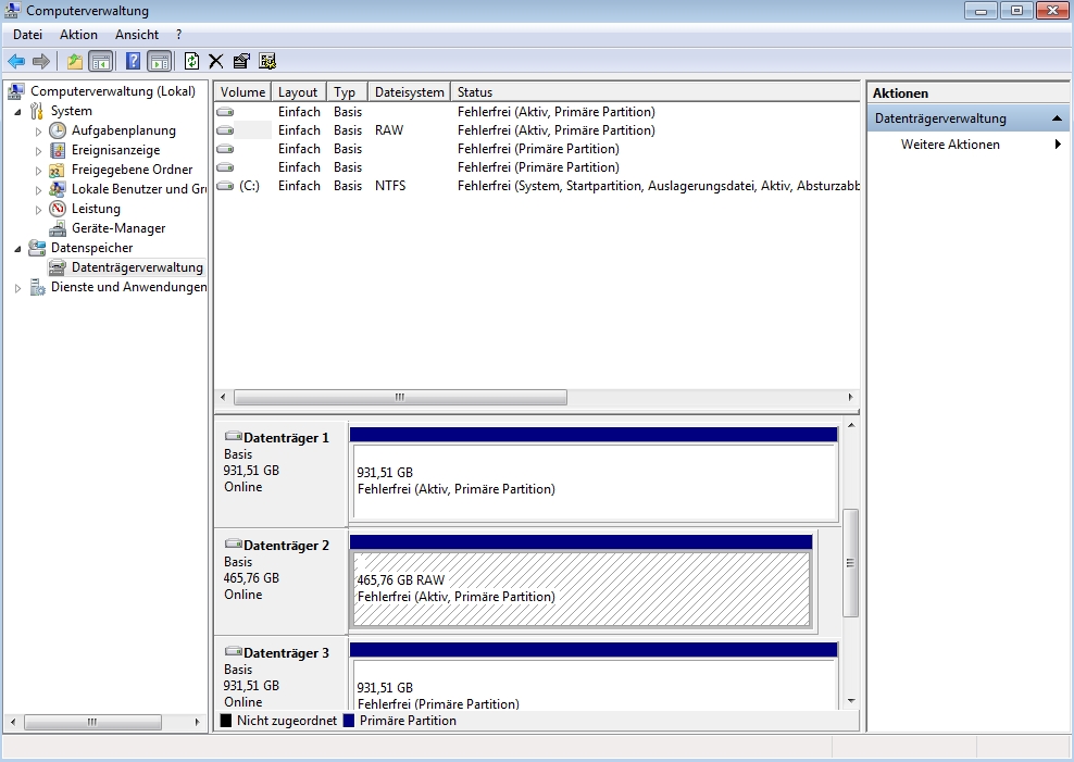

was ich gerade unter datenträgerverwaltung sehe ... das dateisystem der HDD ist RAW. sollte ich vielleicht das volume nochmals löschen und neu anlegen? oder erscheint es autom. als RAW, weil ich es nicht formatiert habe?
wahrscheinlich ist es eh egal oder?
Welches Dateisystem angezeigt wird ist egal. Löschen und neu anlegen in der Datenträgerverwaltung ist eine ganz schlechte Idee, da damit weitere Daten überschrieben werden. Das Update auf Version 7.0 wird dir zumindest für dieses Problem gar nichts bringen.

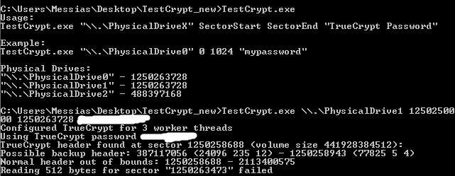

qHi zusammen,
vorab erstmal ein ganz dickes Lob an Simpson474 für die Entwicklung und Pflege seines Tools!
*DAUMENHOCH*

ich habe seit ca. 1 Woche ebenfalls das Problem, dass auf Grund einer Unachtsamkeit meine TrueCrypt-Partition gelöscht wurde.

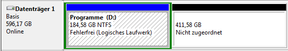

Diese befand sich auf der 2ten von 3 internen HDD's direkt hinter meiner Programme-Partition (s. verwaltung.png).
Ein Header Restore sowie Mounten unter TrueCrypt (V 7.0a) war möglich, wurde jedoch nur als RAW Dateisystem erkannt.

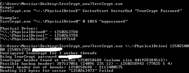

Nach unzähligen (erfolglosen) Rettungsversuchen bin ich nun auf diesen Fred gestoßen und habe nach Anleitung TestCrypt verwendet, welches auch einen TrueCrypt-Header gefunden hat.
Nur bin ich mir nicht ganz sicher, wie ich die neue Partition anlegen soll, da ich u.a. eine Fehlermeldung "Normal header out of bounds..." (s. testcrypt.png) erhalte.
Falls Ihr noch weitere Infos benötigt, gebt Bescheid.
Danke vorab für die Mühe! :)
EDIT:

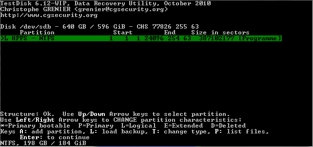

Fehler gefunden: "Programme"-Partition war etwas zu groß, sodass der Bereich des möglichen Backup-Headers sich mit dieser etwas überlappt hätte.

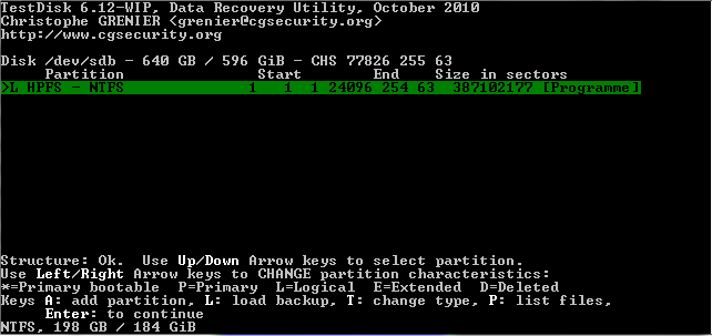

--> Partition etwas verkleinert, mit Testdisk die neue entsprechend gesetzt --> ALLES GUT!
ECHT HAMMERGUTES TOOL!
@Simpson474: du solltest n Paypal-Spendenpool anlegen. ;-)
Danke nochmal!

Philie schrieb:
diese fehlermeldung ... kommt die auf grund von "timeout"? wenn ja, lässt sie sich ggf. verlängern?
Die Fehlermeldung ist ganz normal und kommt daher, dass das Programm im Moment wirklich einfach gestrickt ist und somit das Ende der HDD nicht erkennt. Damit versucht TestCrypt den 128KB TrueCrypt-Header auch noch bei den letzten 512 Byte Sektoren zu lesen - da ist halt dann keine HDD mehr übrig zum Lesen. Wieso bei dir keine Header gefunden werden, da habe ich keine Ahnung.
