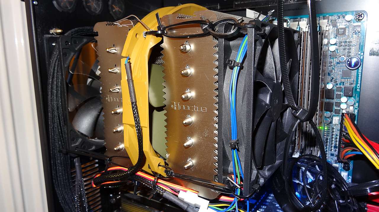

So, habe mal den TY150 auf den Noctua NH-D14 montiert. Mit ein bischen Basteln geht es gut, man sollte allerdings unbedingt auf die Gehäusebreite achten.
Das Ding ist schon groß. Der TY150 erscheint mir aber etwas brummiger als der TY140.
