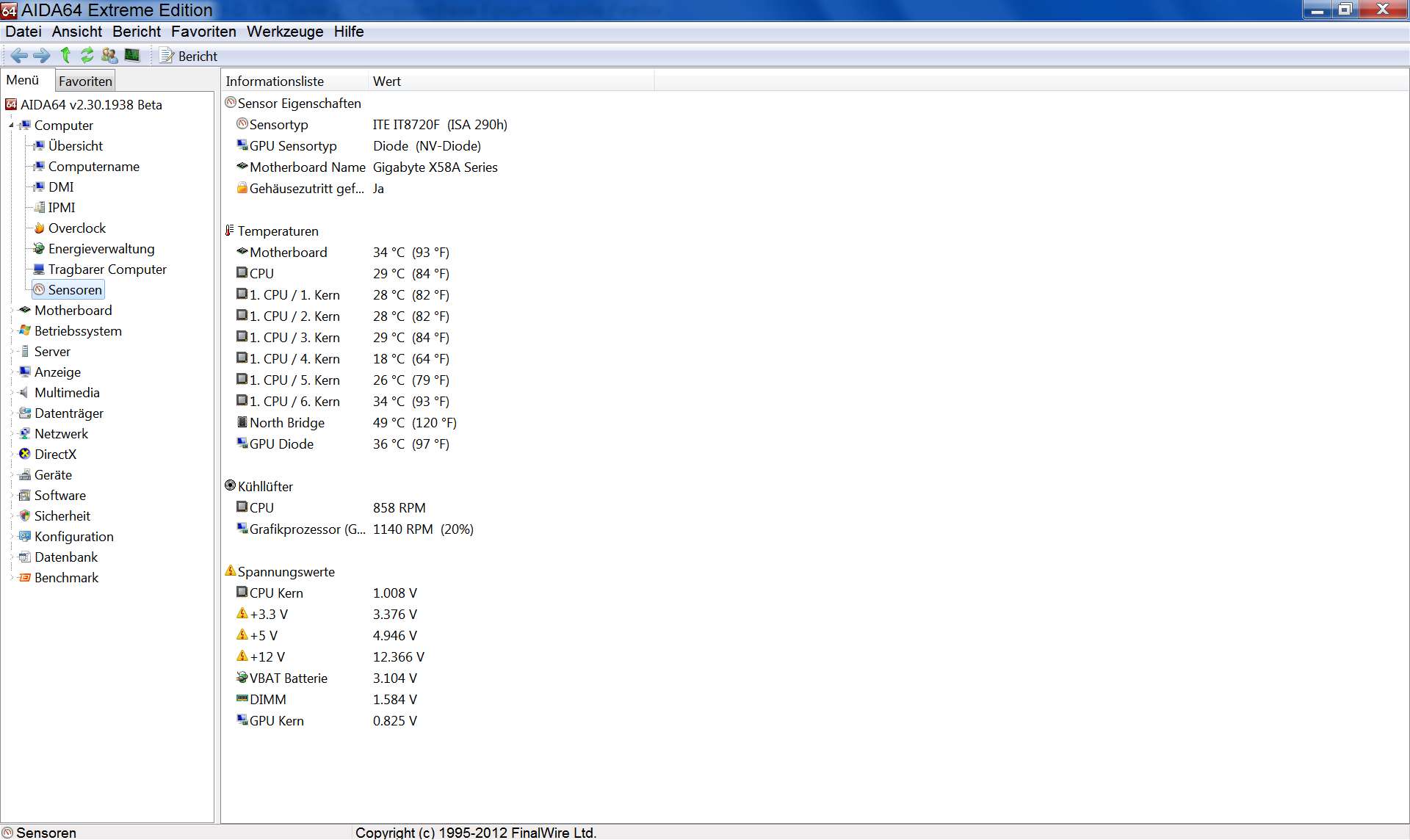

So, Temps sind mit 2 Ty140 ca. 4-5 Grad besser als mit 2 Slip Streams, NB ist auch um ca. 2-3 Grad kühler. Allerdings läuft der eine Ty140 nicht ganz rund und mach Geräusche. Vielleicht muß er auch noch etwas einlaufen....
Welche Temps waren es vorher und wie sind sie jetzt?
Wie empfindest du die Geräuschkulisse an sich?
Northbridge ist 48-49 Grad, heißester CPU Kern bei Prime small ist jetzt 76 Grad (bei 4,13GHz Takt).
Die Geräuschkulisse ist absolut ok.
Habe mir aber nochmal testweise 2 TY141 bestellt. Diese sollen ja noch etwas besser sein.
