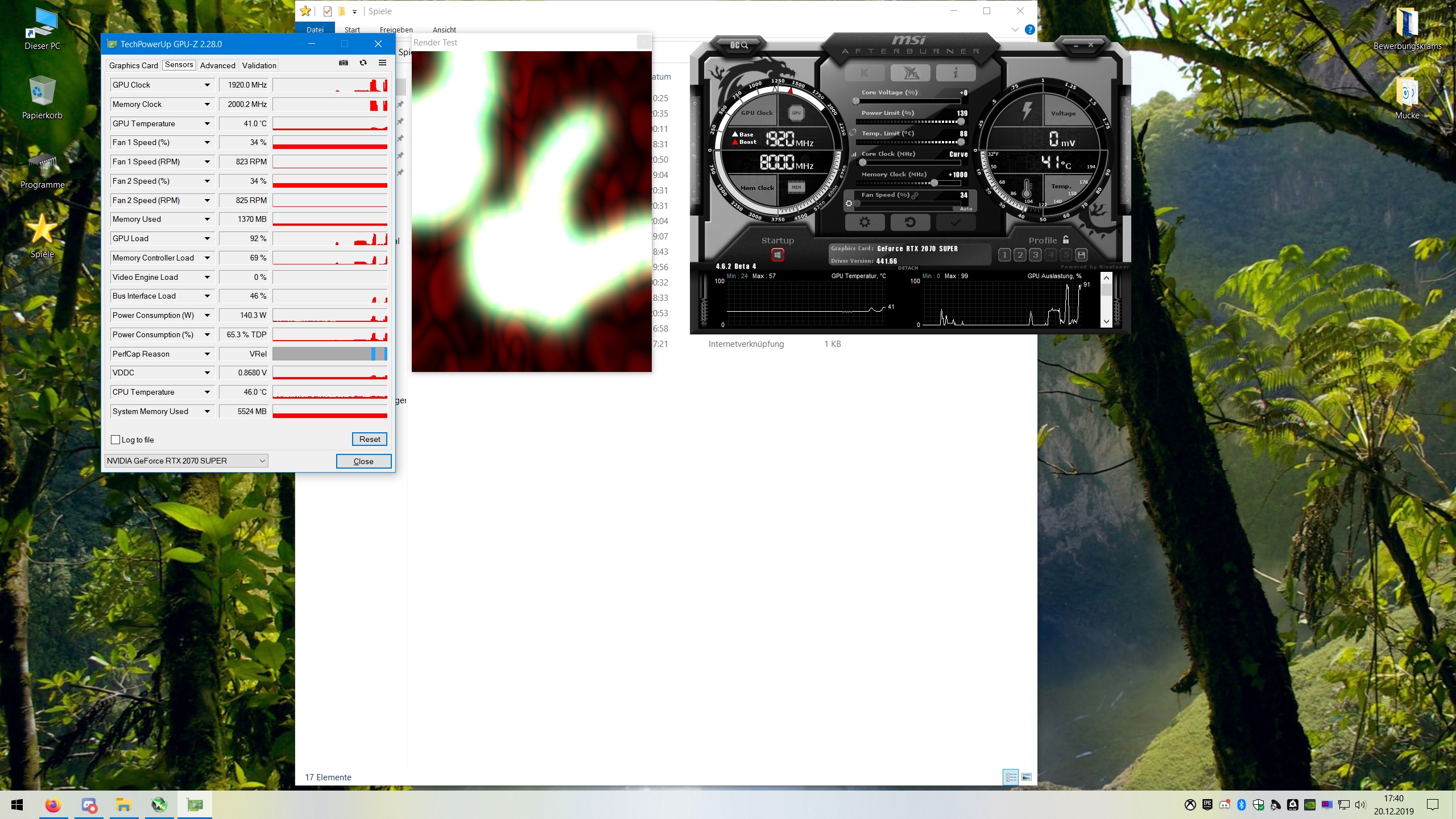

amorosa schrieb:Ich traue mich nicht auf 1000mhz zu testen, keine Lust, den VRAM(Micron) zu killen.
Hab ich schon, meine macht nur 800 MHZ Stabil, 1000 und 900 liefen zwar in 3D Mark durch, bei 1000 MHZ hatte ich aber beim letzten 3D Test im Time Spy Extreme ganz kurz Bildflackern und bei 900 MHZ lief zwar 3D Mark durch, COD MW ist aber abgekackt. Mit 800 MHZ jetzt seit Tagen keine Probleme und ich hab auch Micron Ram.
sentinel_first
- Jan. 2007
- 236
amorosa schrieb:Werds nachher mal in nen paar Games testen.
Bisher läufts problemlos mit +1GHZ ^^
Edit : +1GHZ ist stabil![]()
