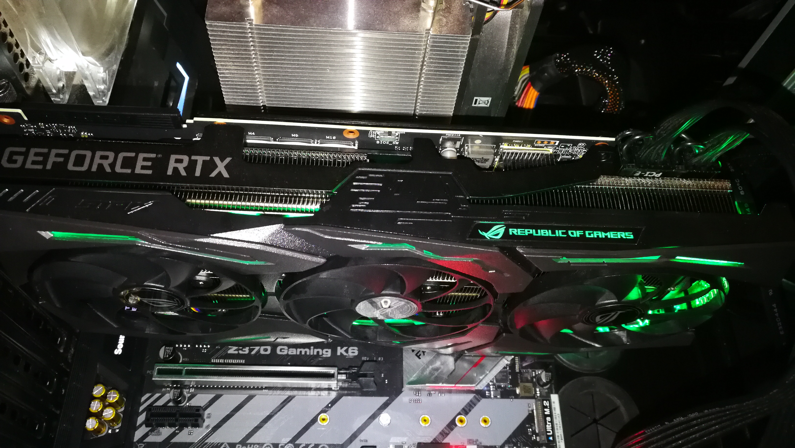

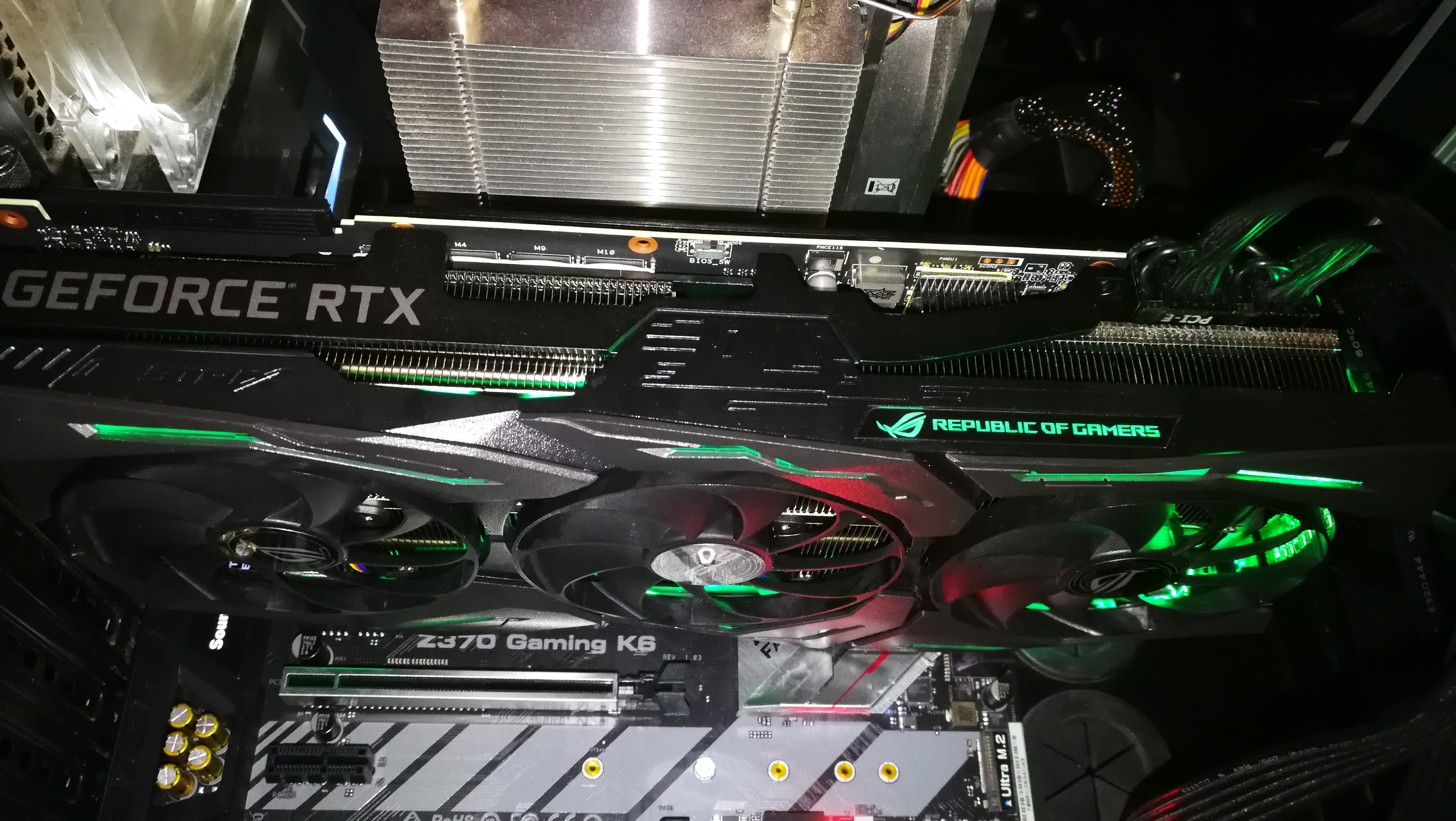

Meine Asus RTX2080S Strix OC ist auch aus der RMA zurück und die konnten das Geratter nicht reproduzieren. :grr: Ich mache mir dann auch neue Lüfter drauf, den linken und mittleren. 6-Pin und 4-Pin habe ich bestellt. Der 7-Pin ist nicht im Arsch. https://de.aliexpress.com/item/3297...V1Od3Ch0ZDQk8EAkYAiABEgIqWPD_BwE&gclsrc=aw.ds

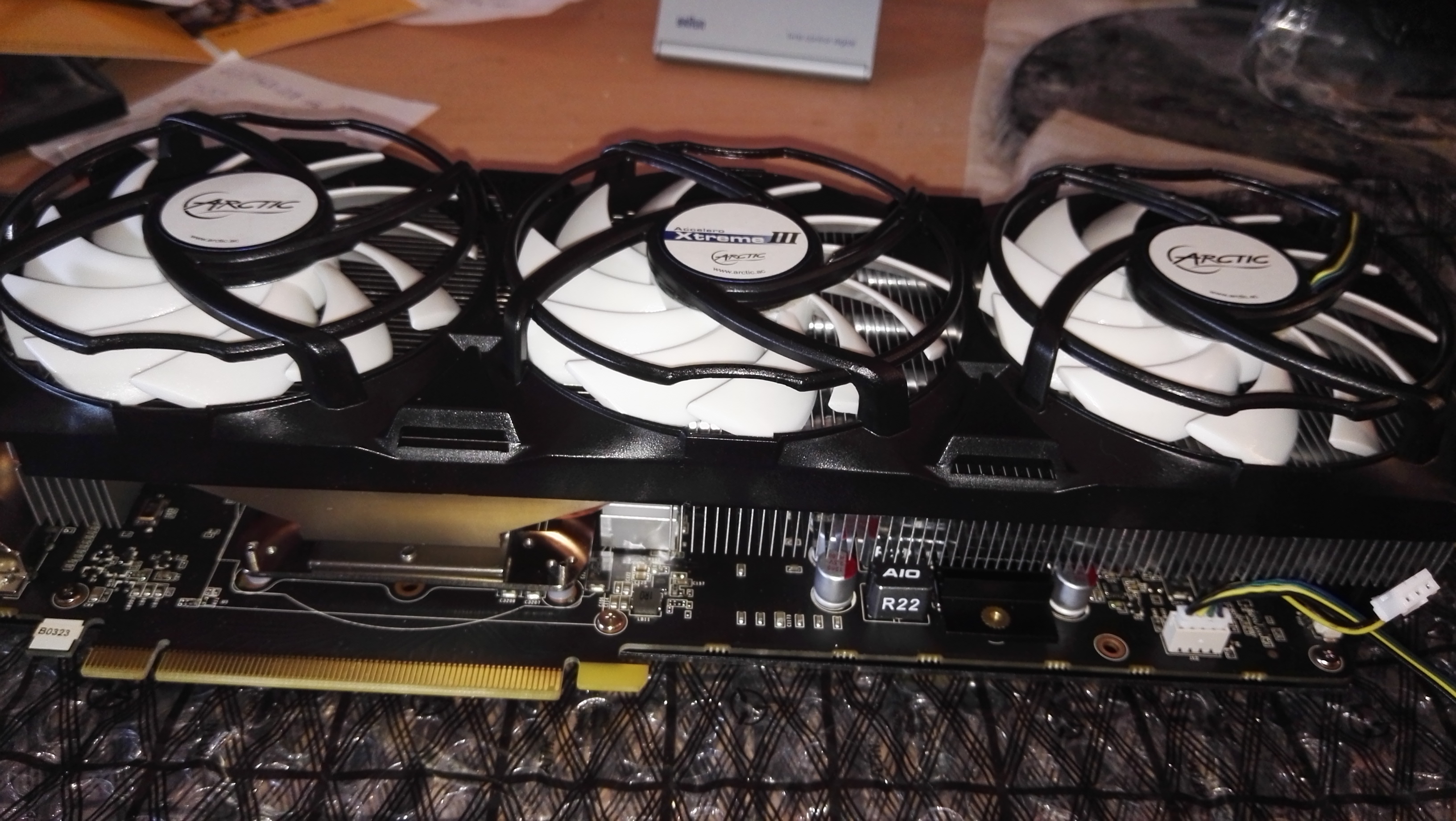

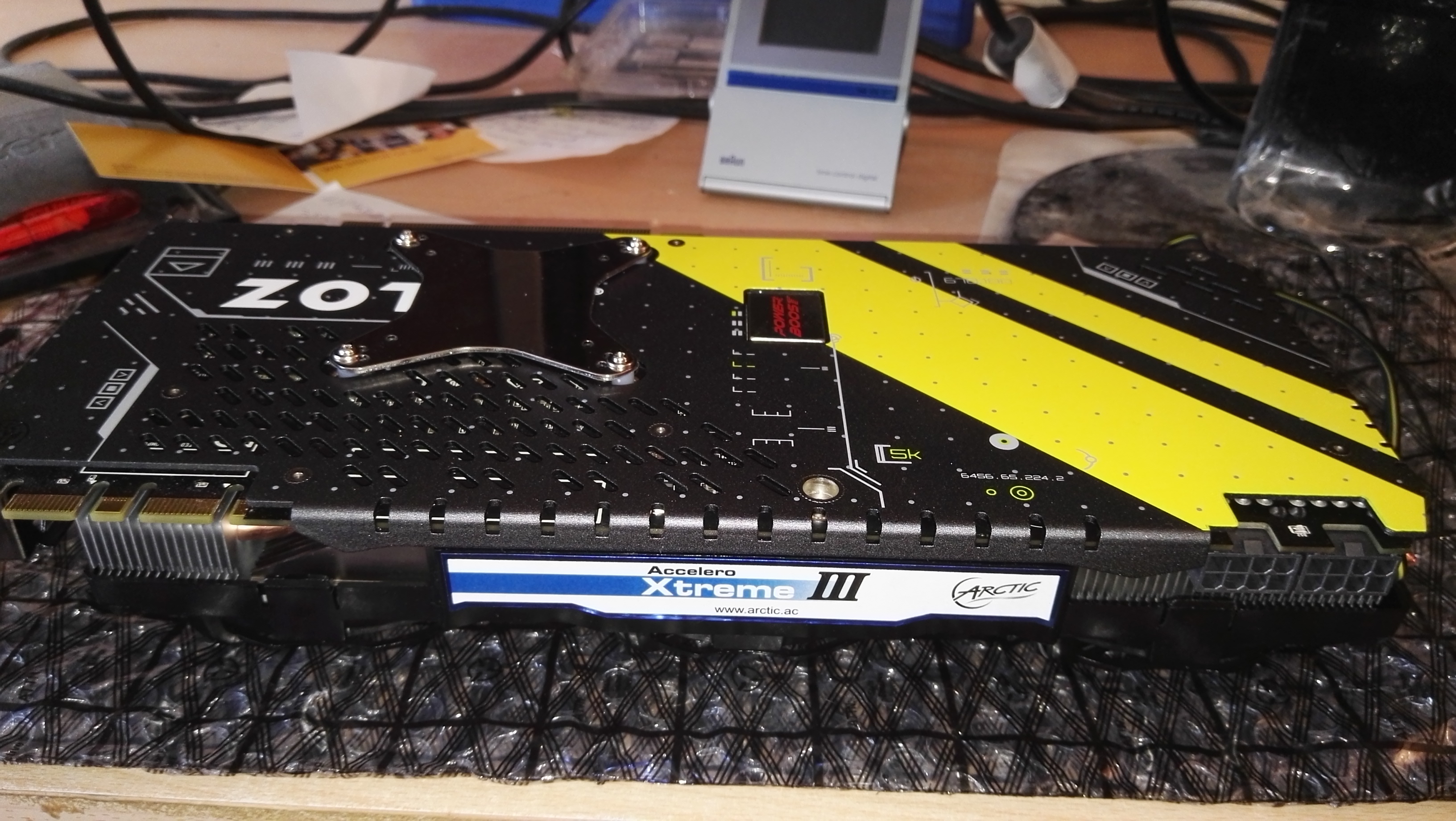

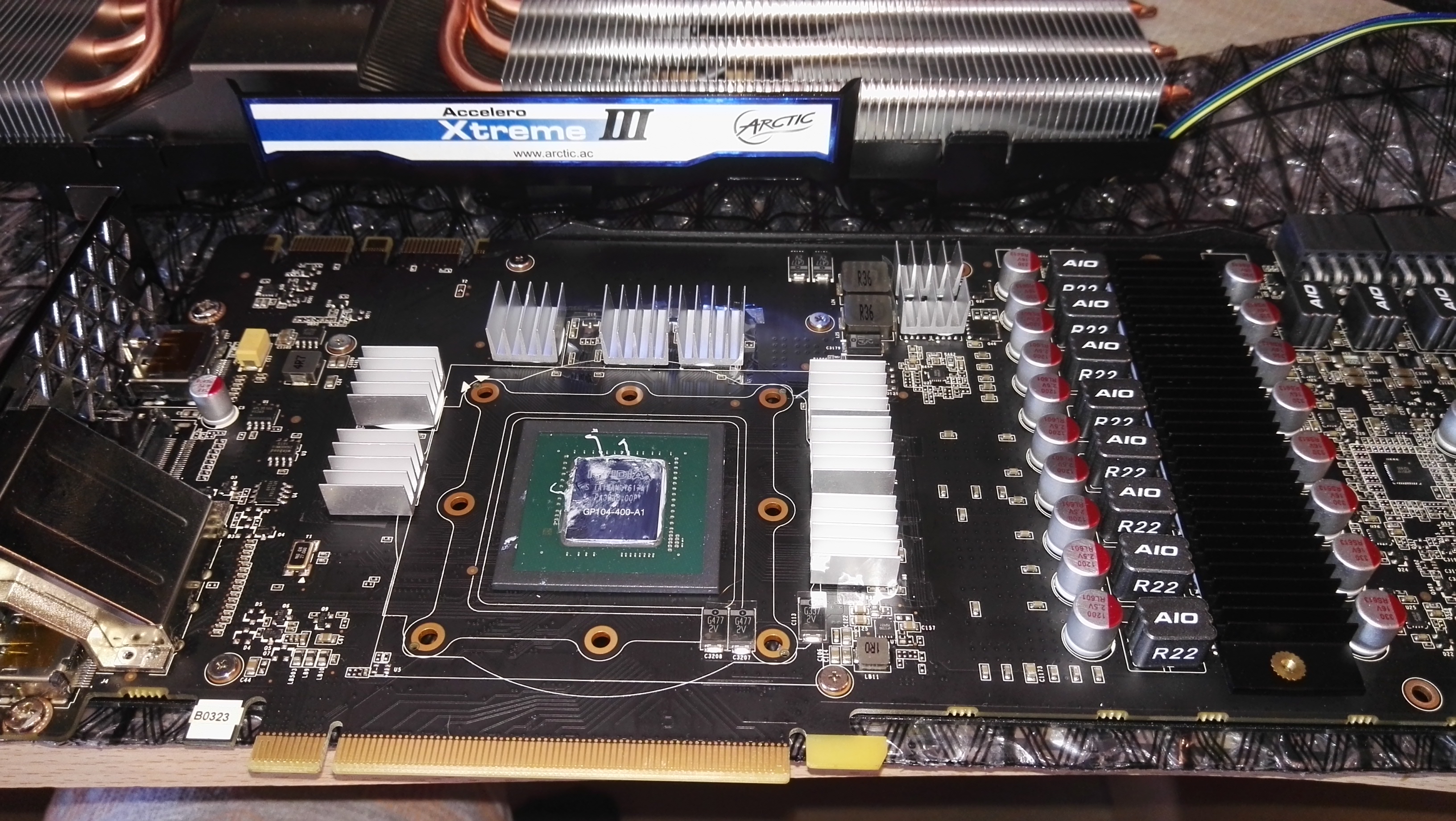

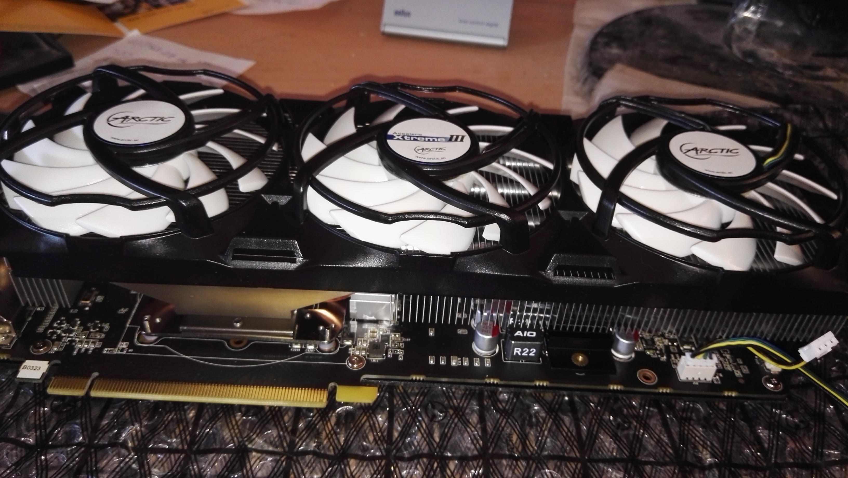

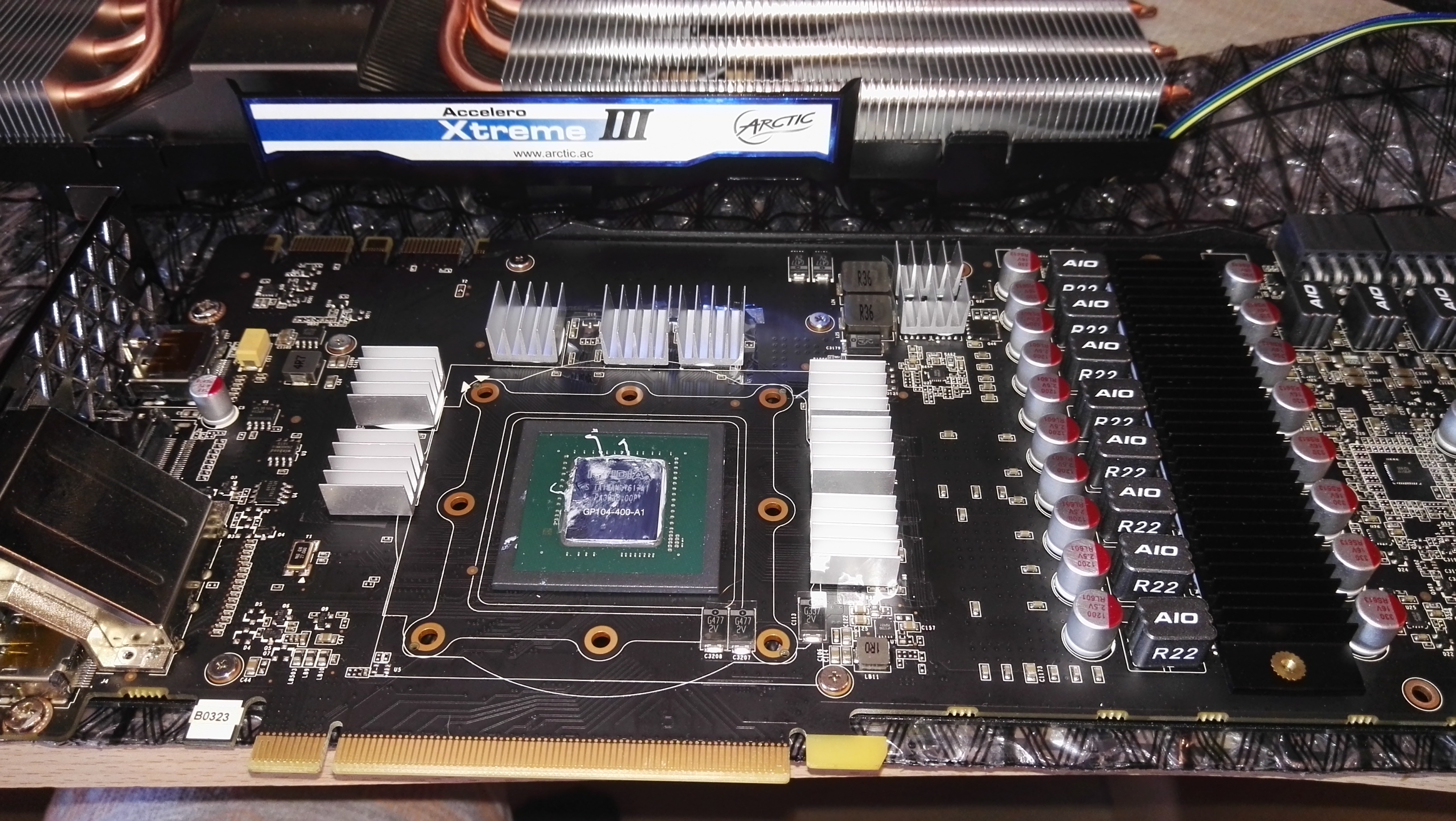

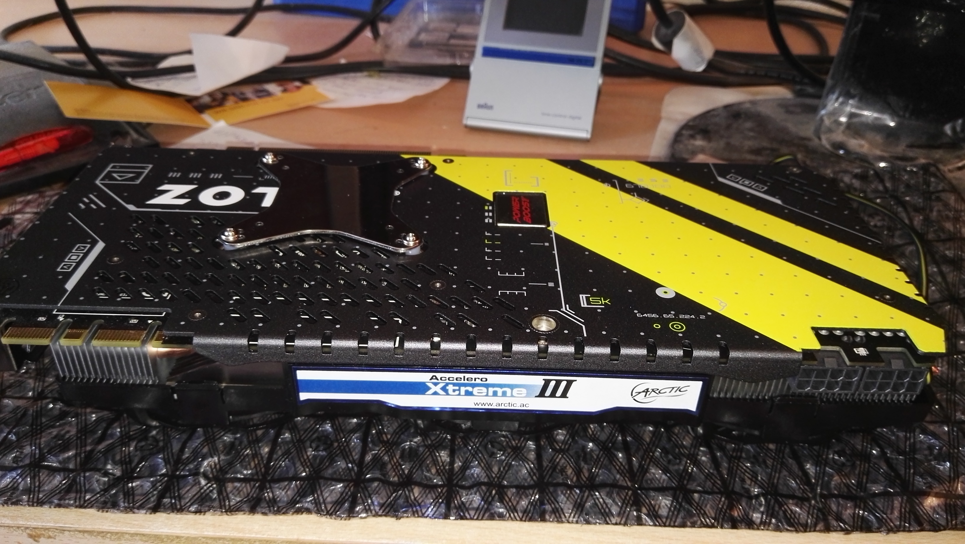

Hier noch Bilder von meiner ollen Zotac:
Edit: Asus erkauft sich ja mit relativ hoher Drehzahl gute Temperaturen, so mittlerer 60er-Bereich im TDP-Limit. Soll mir auch recht sein, da es auch dem Speicher entgegen kommt, der nur so eine Kühlplatte hat, die gleichzeitig ein Gestell gegen Verbiegen ist. Und die Backplate ist gar nicht verbunden. Wenn Kühlerabbau bei der Garantie erlaubt ist, könnte ich den mal runter machen, um die Backplate zu enfernen, um dort WL-Pads einzubauen, sodass der Speicher auch von hinten gekühlt wird. Diese Folie an der Unterseite der Platte beim Speicher trotzdem nicht rausschneiden?

Achja, bei der Zotac hatte ich das Bios der Gigabyte Extreme drauf. 🥳 Das Bios hatte unten rum Hysterese und oben rum hätte es die Lüfter auf 3xxx 1/min drehen können. Der Accelero lief dann bei "Lüfter aus" trotzdem mit ~600 1/min und irgendwo bei ~70% rum hatten die Lüfter ~2200 1/min und gingen dann nicht höher, wenn man mehr eingestellt hat. 2 oder 3 mal hatte ich den Bug, dass die Lüfter gar nicht an gingen und die Karte sich bei 94°C gedrosselt hat und später irgendwann gingen die doch wieder an. Wurde irgendwie durch das Mainboard m.E. verursacht, dem Asrock Z87 Extreme 4. Beim Asrock Z370 K6 konnte ich es nicht reproduzieren.

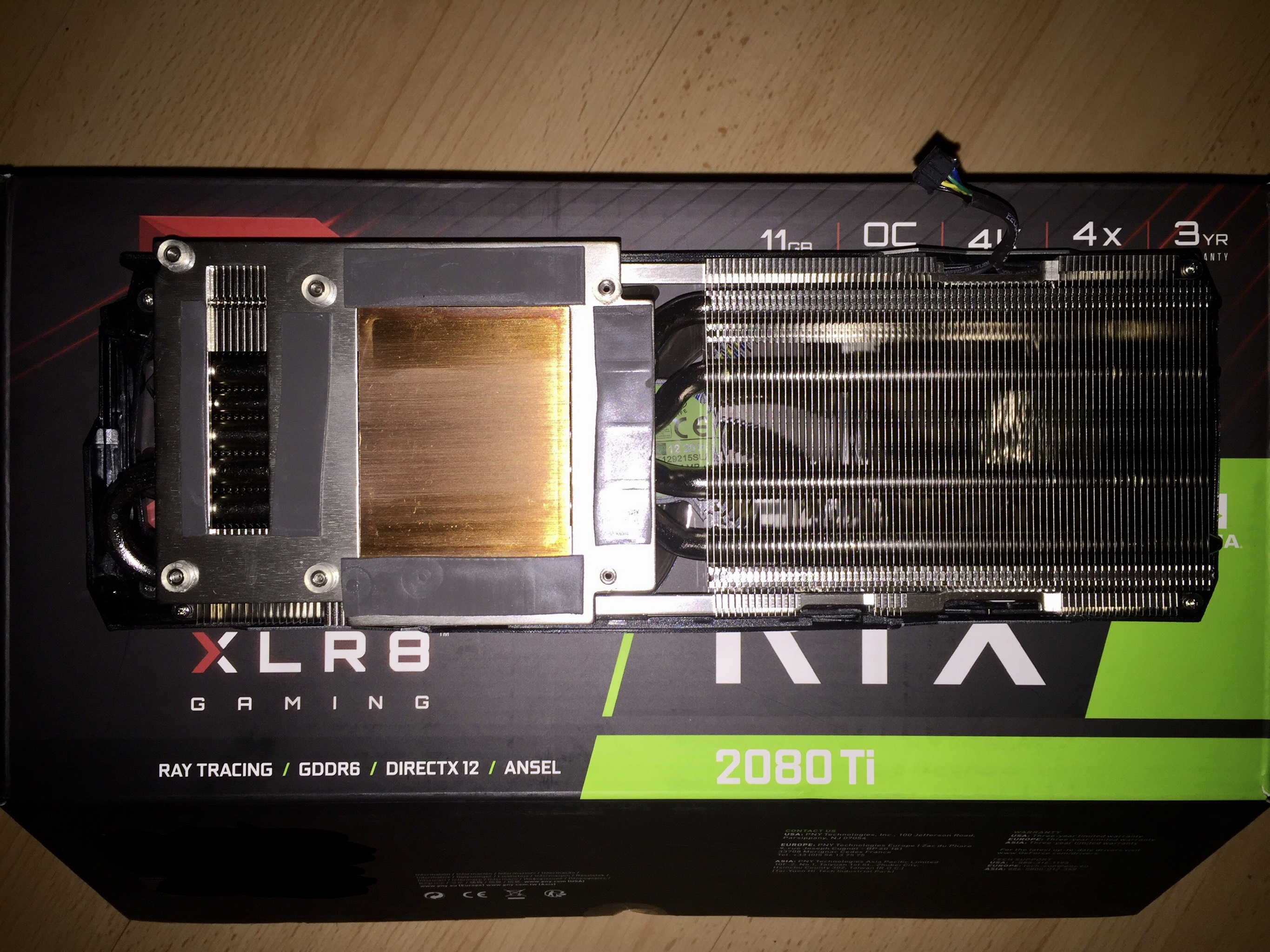

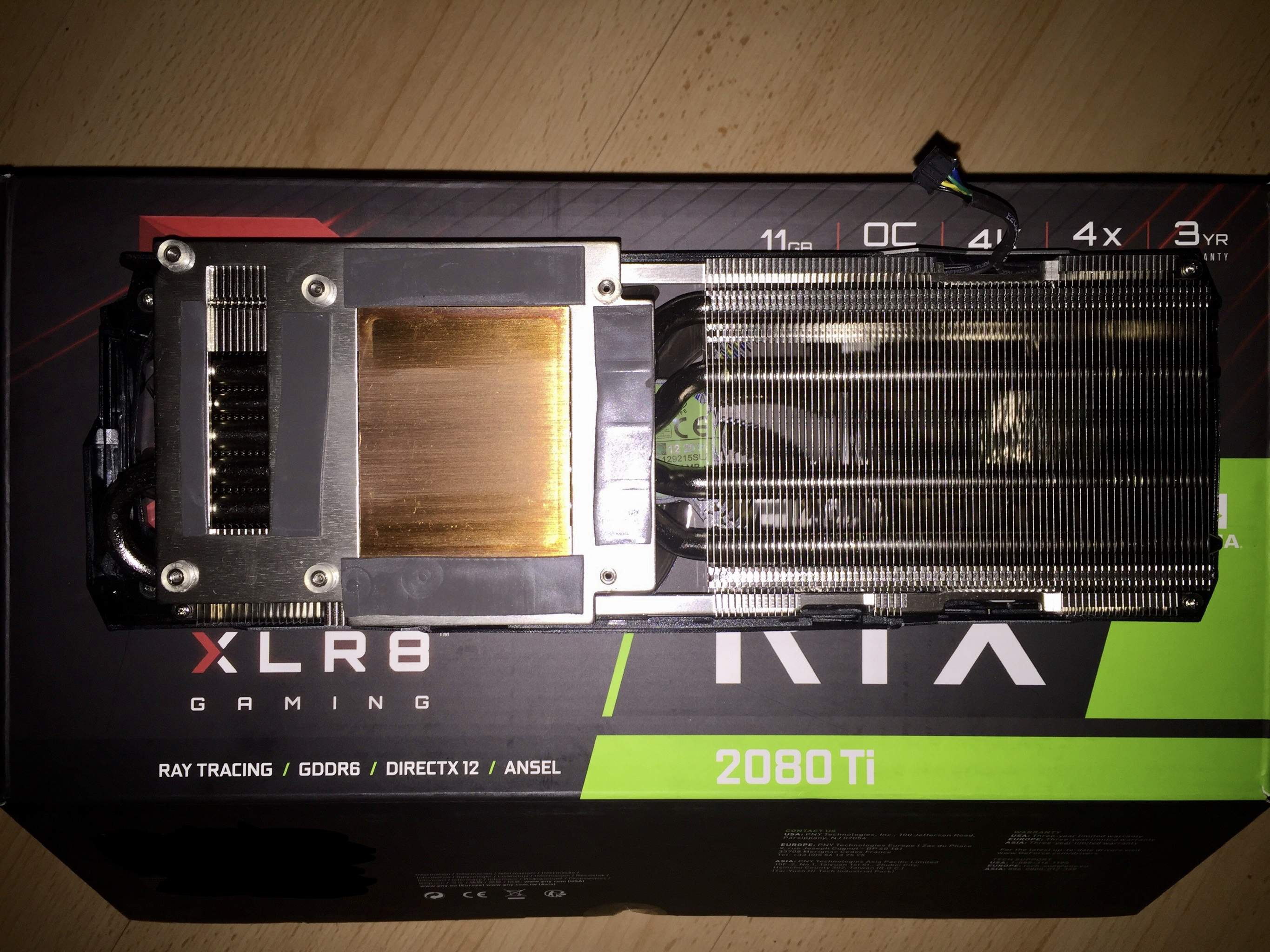

Hab grad mal nachgesehen, wie der Lukü meiner PNY die Komponenten kühlt
die GPU wird von einem großen Kupferblock gekühlt. Drumherum irgendwas vernickeltes mit Pads für die Rams. Manche Kühler kühlen nur die GPU...
