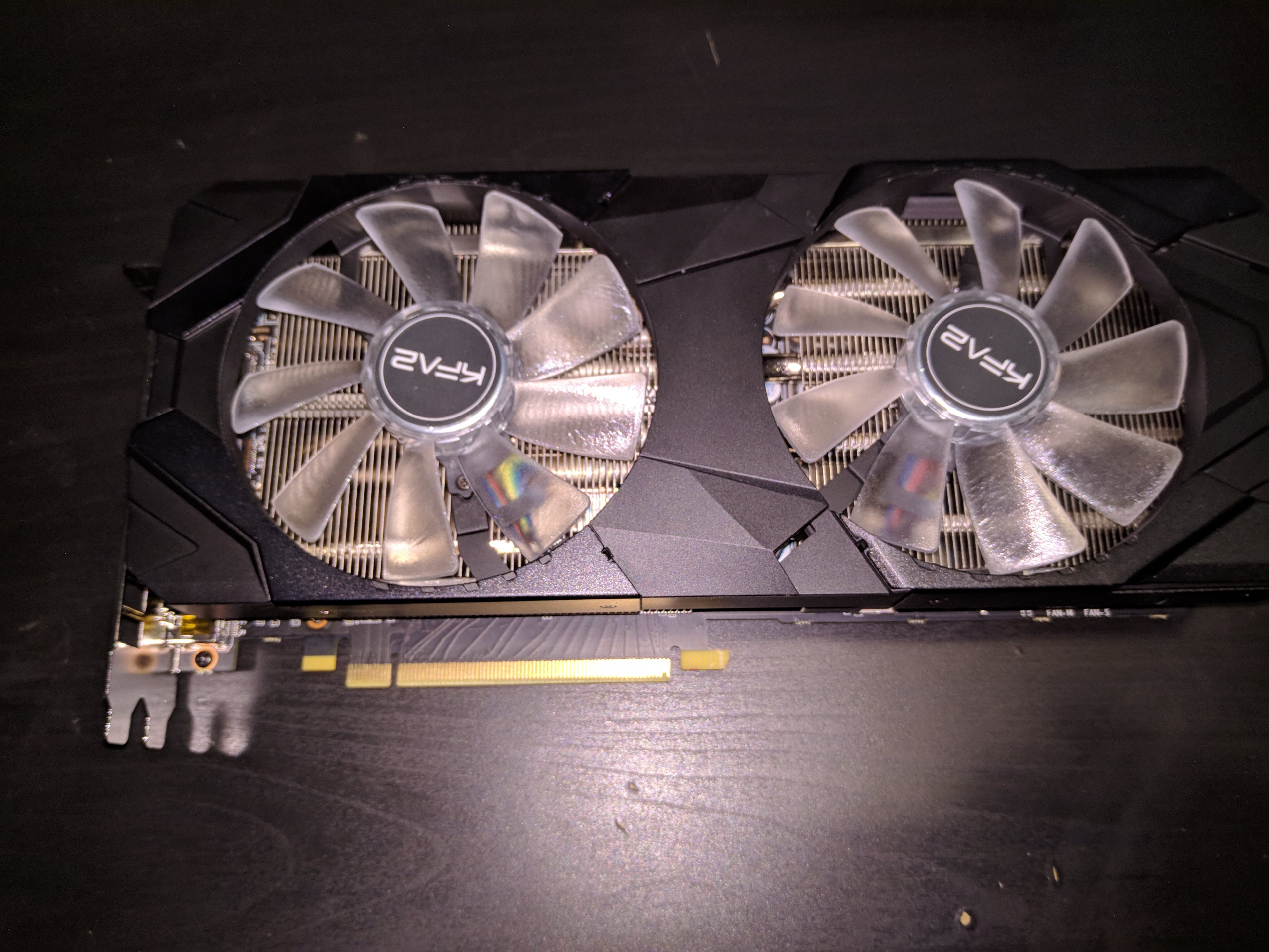

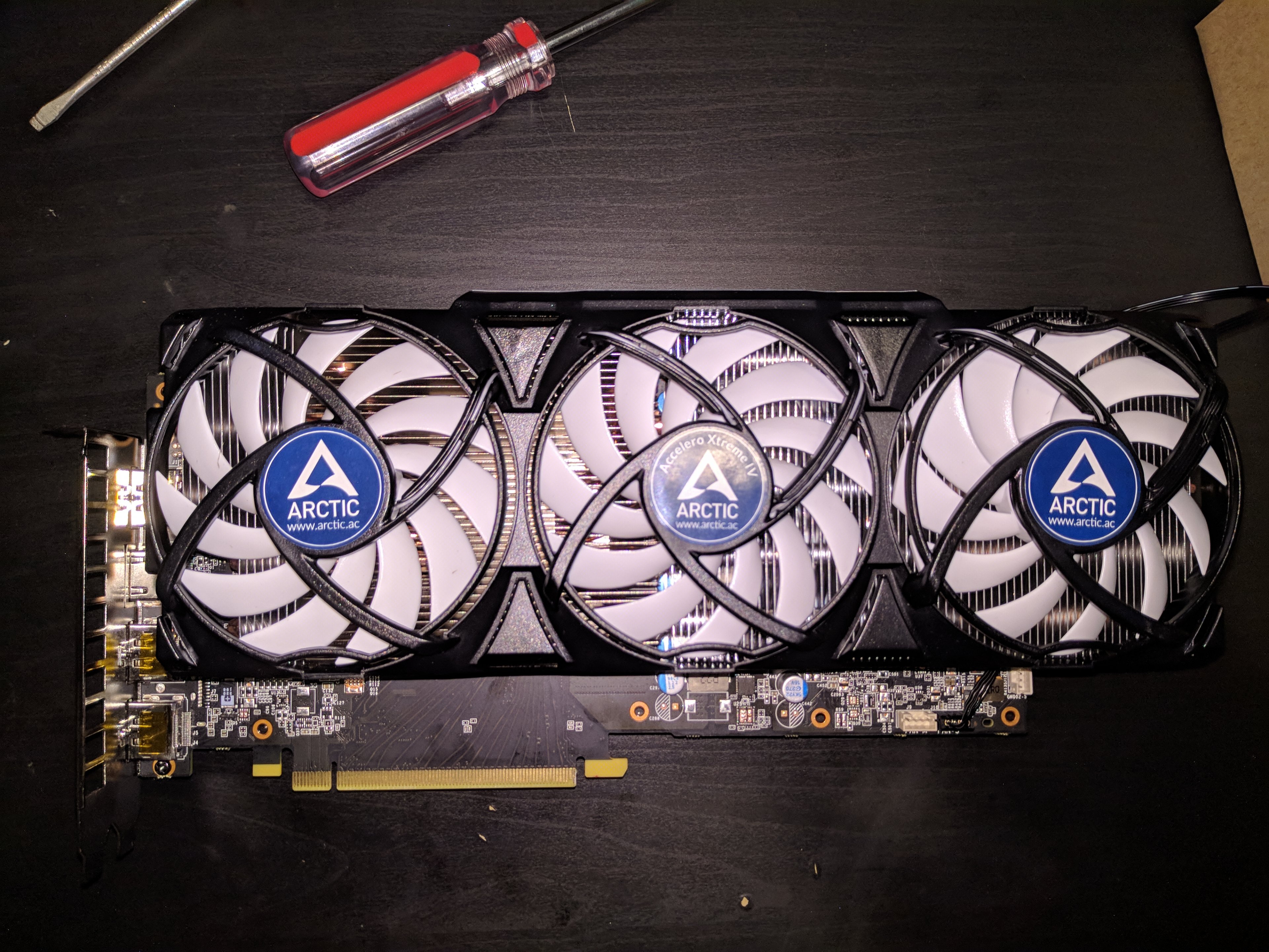

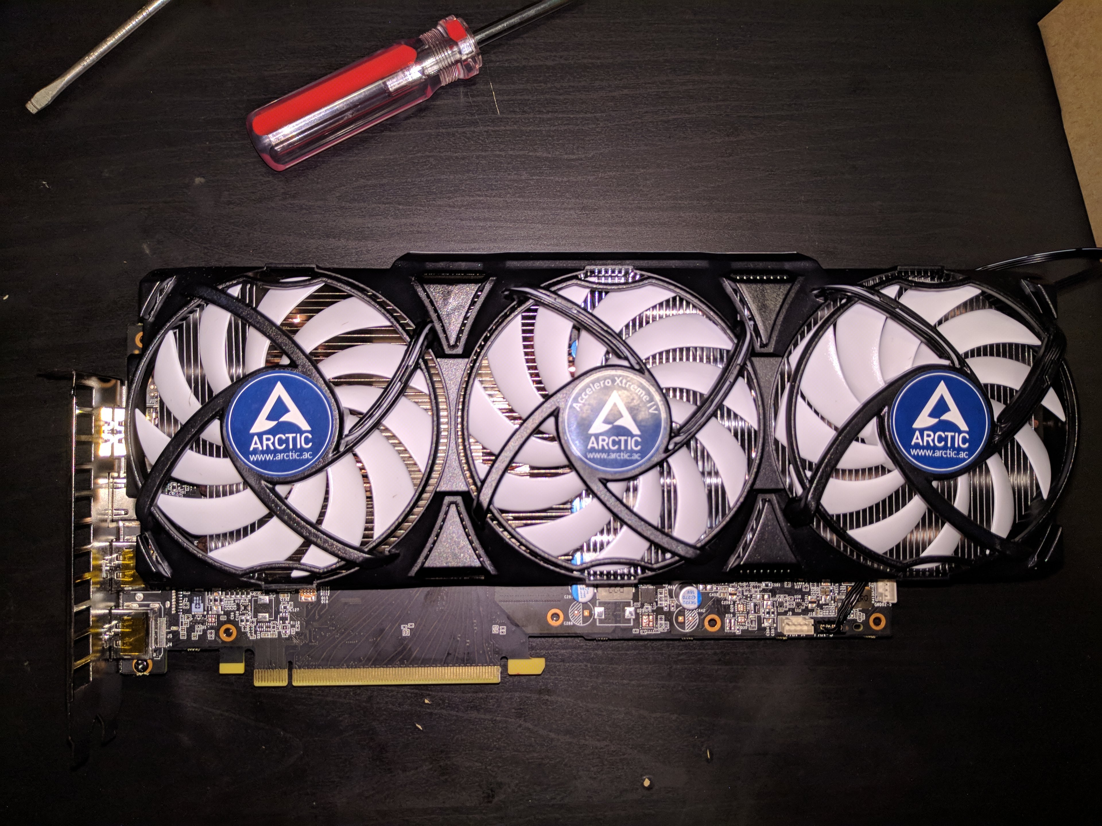

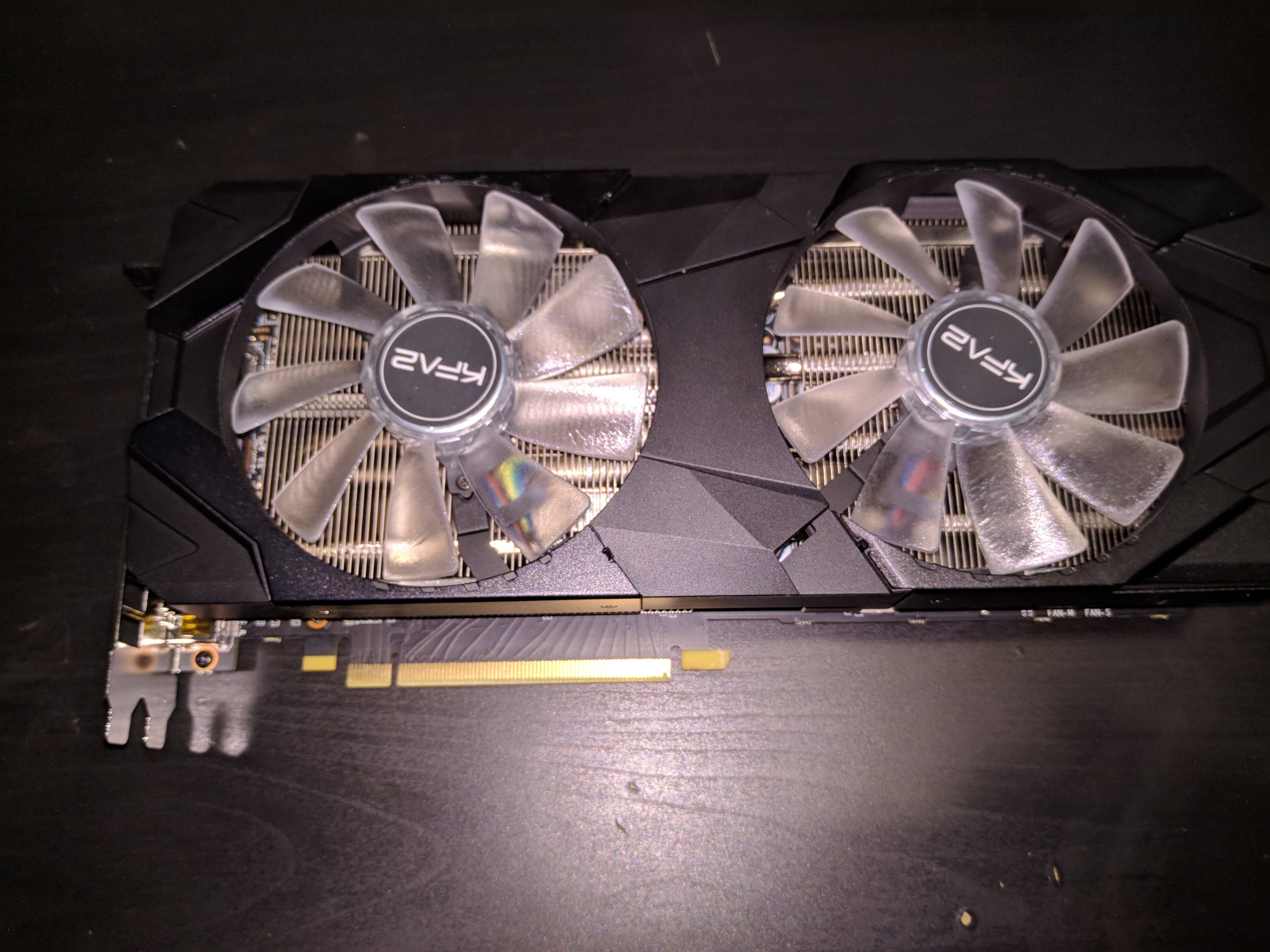

So, Umbau der Karte fast fertig.
Aus:
Wird:
Läuft ca. 10 Grad Kühler und dabei leiser.
Bald reg ich mich nur noch über die Elektronikgeräusche auf.
Ramkühler werden noch bestellt. Rückseite reicht wohl wirklich nicht alleine. Etwas weniger RAM-OC somit im moment. (stört mich aber nicht).
VRAM sitzt aber recht eng am Chip bzw. der Halterung. Mal sehen wann ich dazu komme und ob das dann noch ausreichend bringt.
Restliche Bilder findet ihr im Bilderthread.
Wollte hier jetzt nicht überfluten.
Reaktionen: Flomek, Banger und Pizza!
Aus:
Wird:
Extra Ramkühler sind scheinbar nicht nötig. Mit einer guten Gehäusekühlung sollte der VRAM und die Spannungswandler durch die Lüfter des XTREME 4 ausreichend gekühlt werden.
Ich hatte meine 2080Ti mit ehemals Blower Kühler umgebaut, und bis heute keine Probleme, selbst mit +1000 RAM OC.
Gerade bei der 2080Ti sind VRAM Kühler wichtig, wenn selbst einige Custom Kühler in dem Bereich Müll sind.^^ Siehe Wärmebild Aufnahmen von IgorsLab.
Reaktionen: Banger
