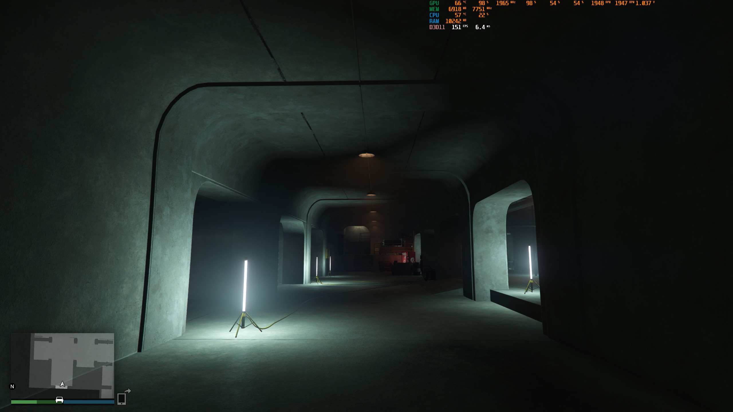

Zu dem Vorhaben würde die Asus Strix passen, unter Vollast etwa diese Temperatur. Ganz ohne AB. +wegduck+

Edit: Vielleicht sollche Techno sich das Bios der Strix saugen, vielleicht passt das mit den 68°C dann auf der Trio. Vorausgesetzt, die TI hat die gleiche Lüftersteuerung wie die Non-TI.
Alles auf Stock, ohne AB-Einstellungen.

Ja, wegen Lüfterkurve. Sollte doch eigentlich eine ähnliche Lüftersteuerung zwischen TI und Non-TI sein.
Karte vermeintlich abgestürzt wegen falscher Speichereinstellung beim Mainboard?
61°C gibt dann noch 2 Booststufen mehr und ggf. langfristig bessere Haltbarkeit.
Strix läuft Stock meistens auf 1980MHz. :smokin:
