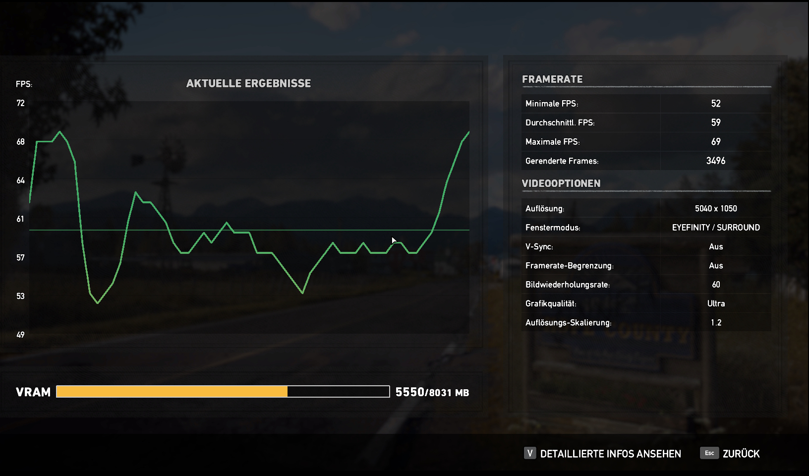

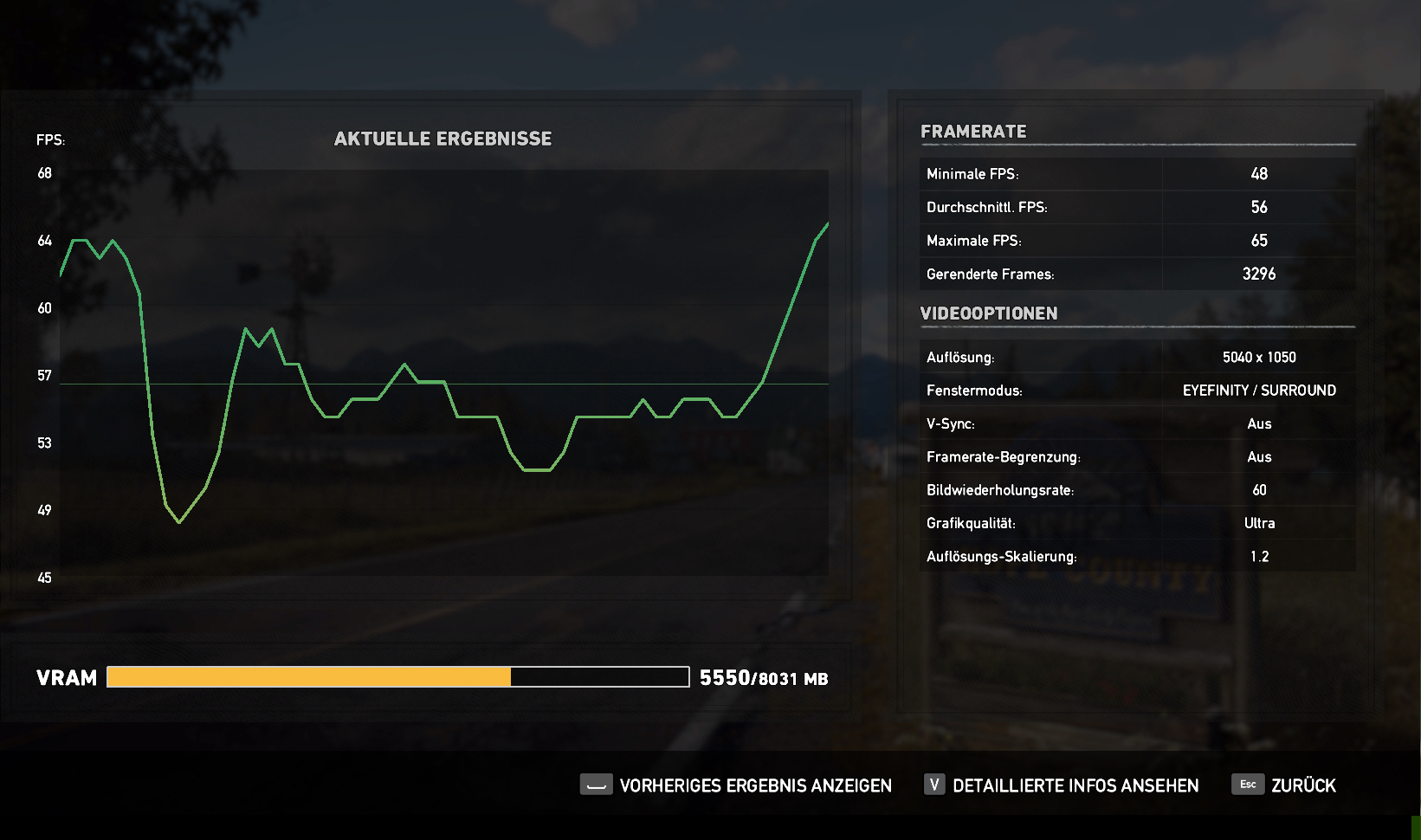

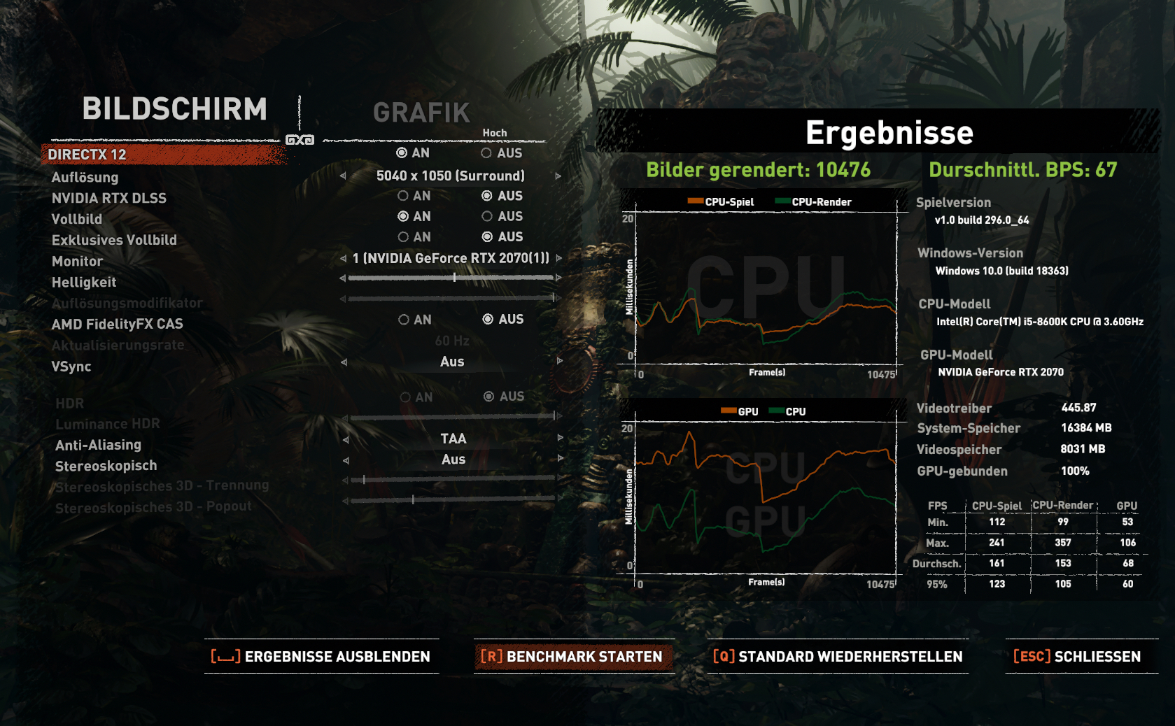

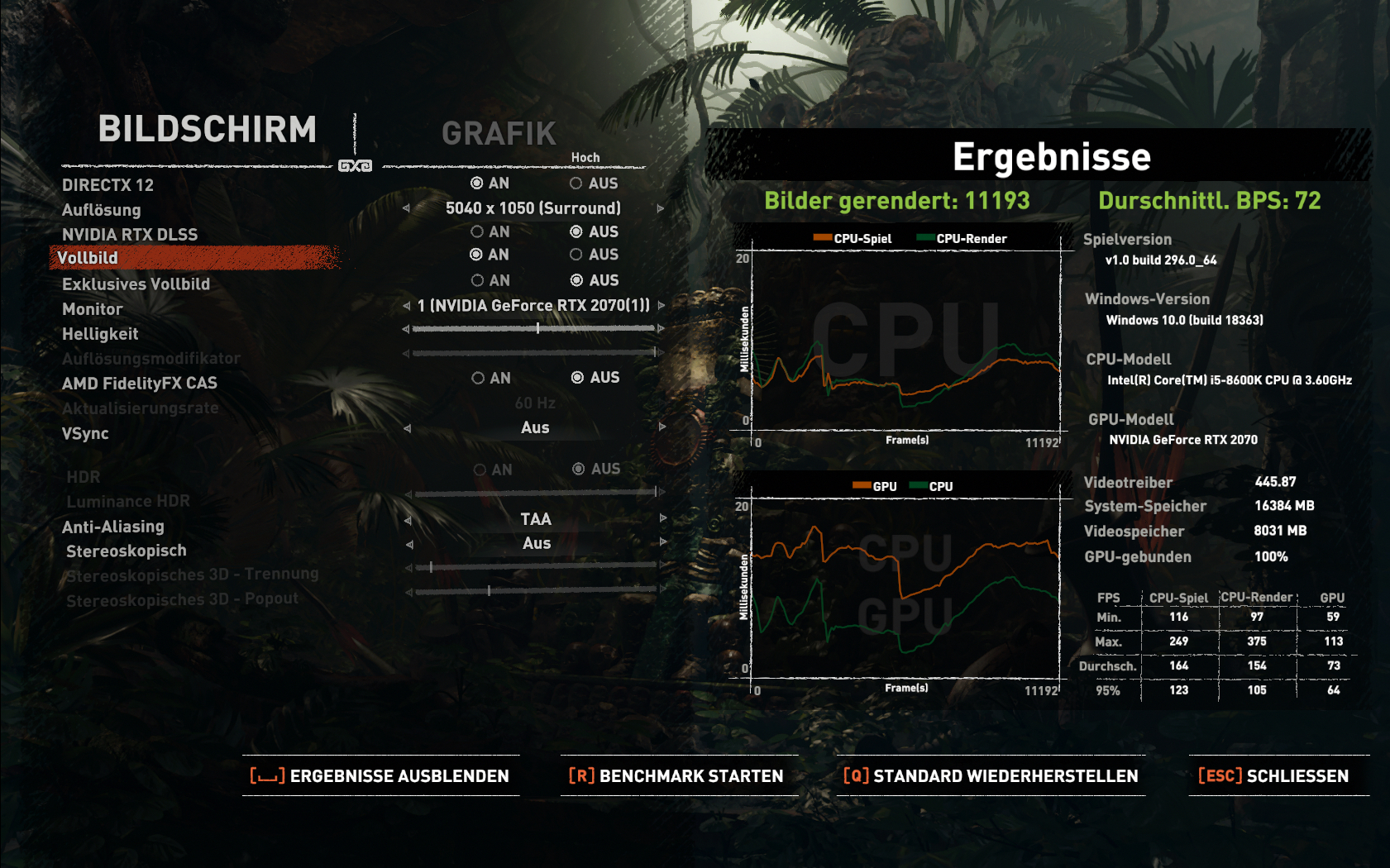

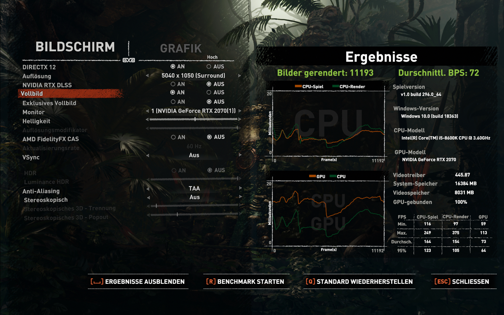

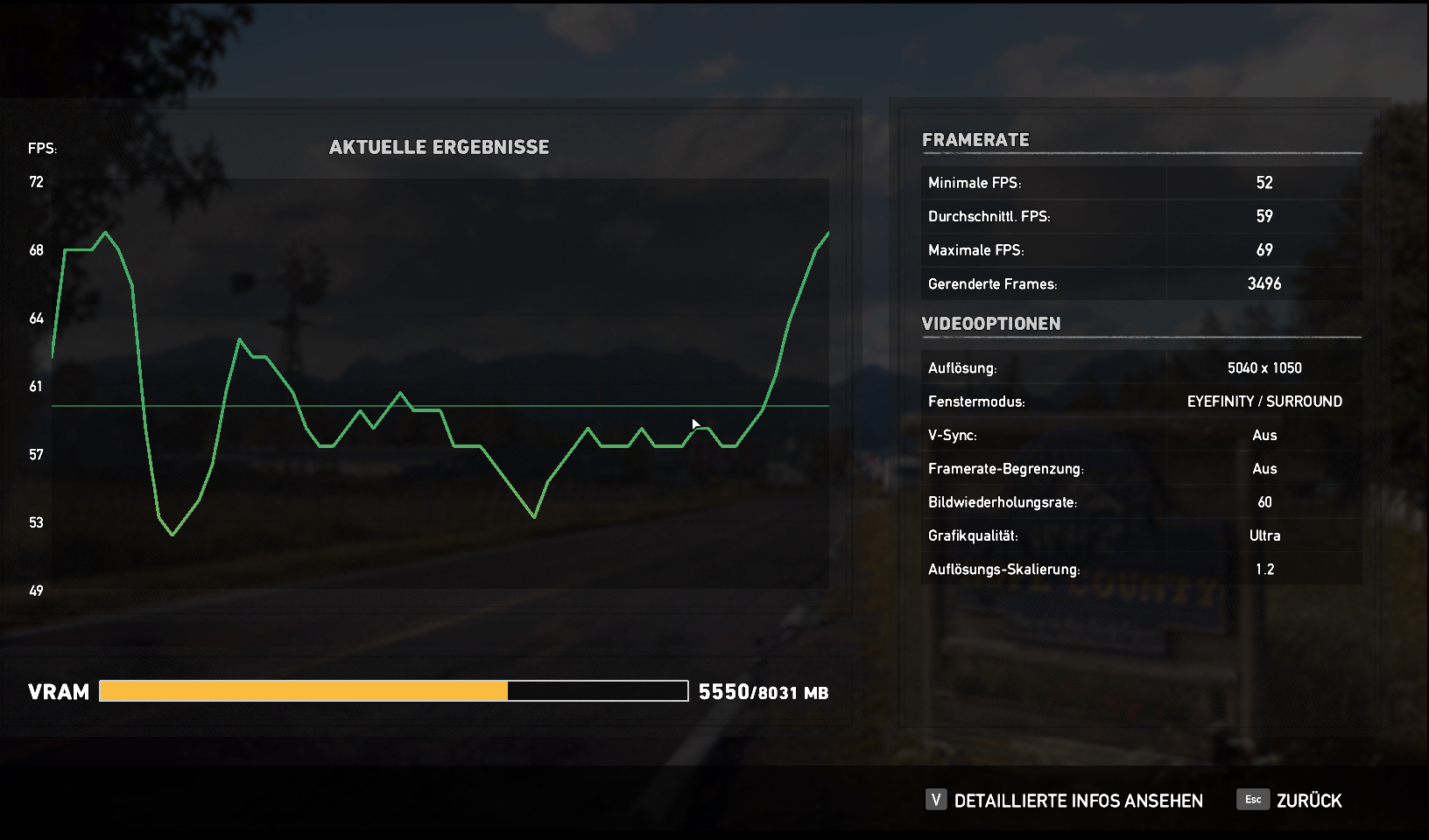

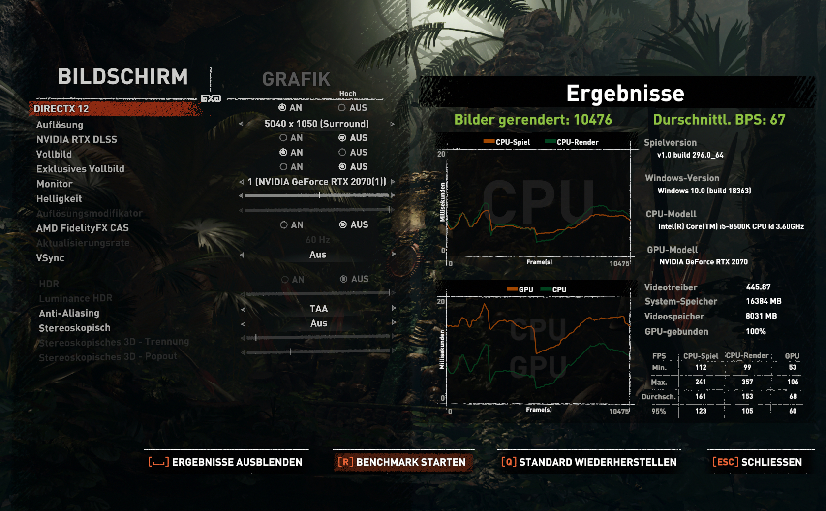

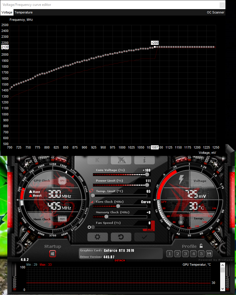

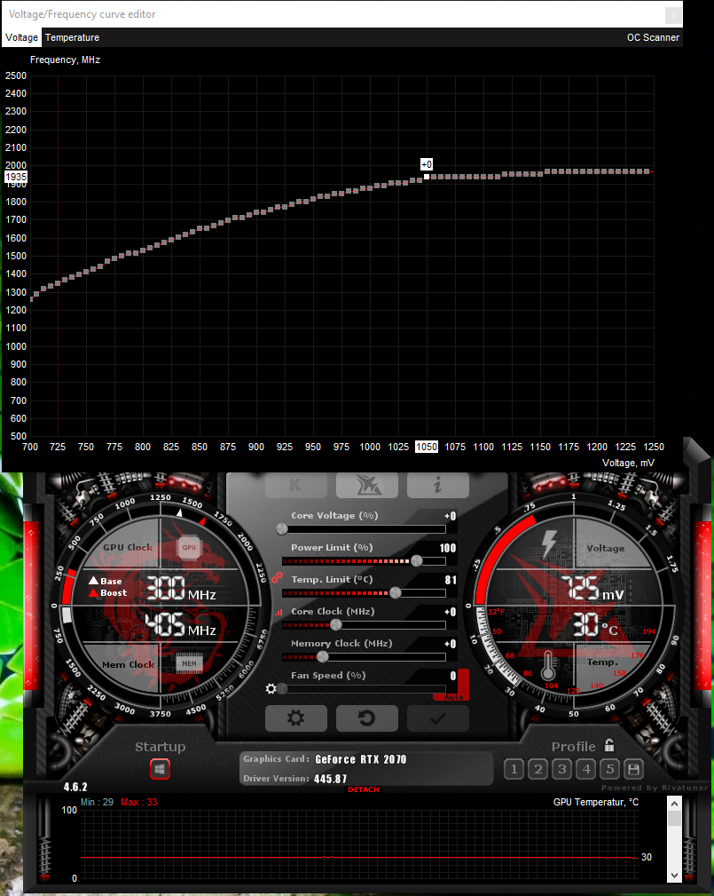

Mal wieder je zwei Runs der internen Benchmarks von SOTTR und FarCry 5 gemacht, in den hier typischen Grafikeinstellungen, nur ohne VSync. Speichertakt ist jeweils @stock, der GPU-Takt unterscheidet sich aber um die genannten 200 MHz (genauer: 1920/1905 vs. 2115/2100).
Bei den wichtigen Min-FPS steht es in SOTTR damit 53 zu 59.
In FarCry 5 heißt es 48 zu 52.
Um die 10% FPS-Gewinn ohne zusätzliches Speicher-OC, das ist nennenswert. Allerdings dürfte die Chance auf einen Chip, der +200 MHz schafft, nicht allzu groß sein.

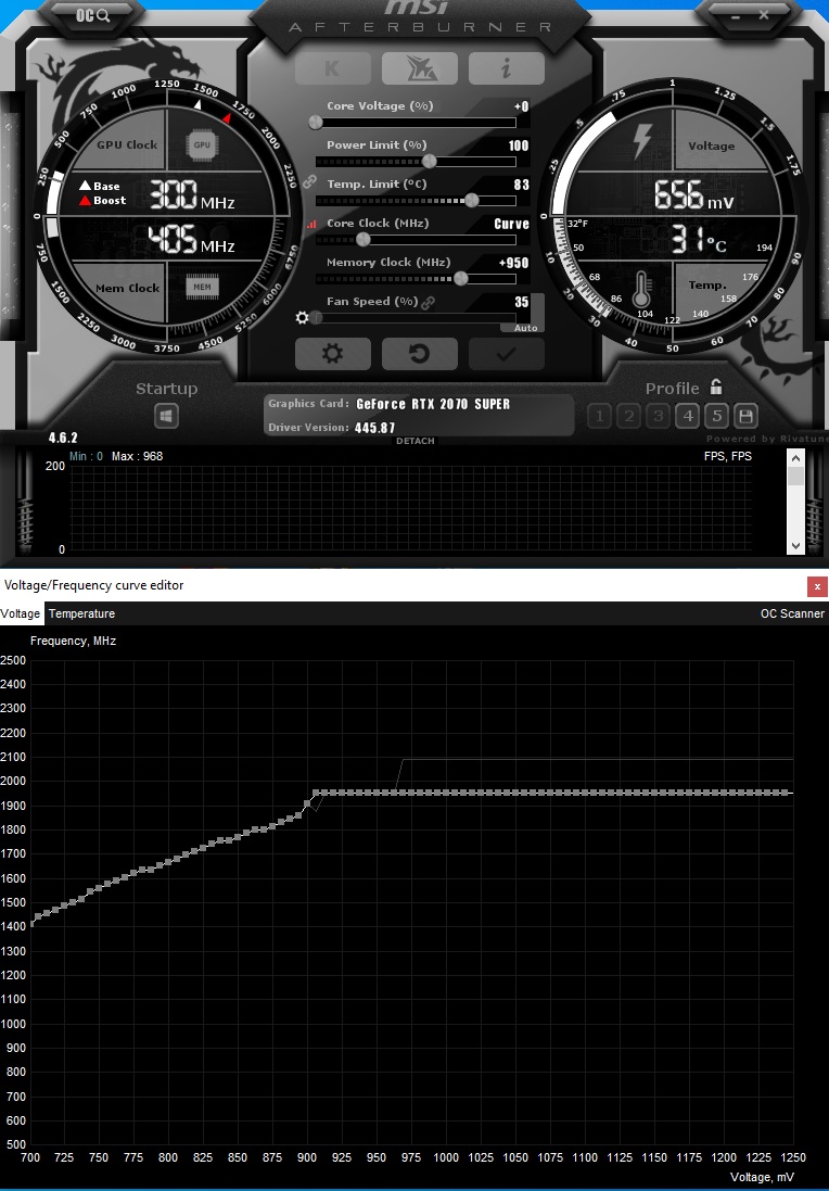

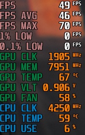

Neue Undervolt Ergebnisse ~
GPU: 2070 Super Palit Gamerock Premium
Spannung: 0.906 V
Takt: 1905-1920Mhz unter Volllast in Superposition 1080p Extrem Preset.
Memory: + 950 ( +1000 scheint in dieser Konstelation in einigen Spielen instabil zu sein)
Temps: 68 Grad Peak
Lüfterkurve: Default 60% Peak
Wenn ich nicht unbedingt Bench geht die Karte teils auf 1950 Mhz rauf und die Temperaturen auf MAX 65 grad, was schon ziemlich nett ist. Bin auf jedenfall mit der Palit zufrieden :-)

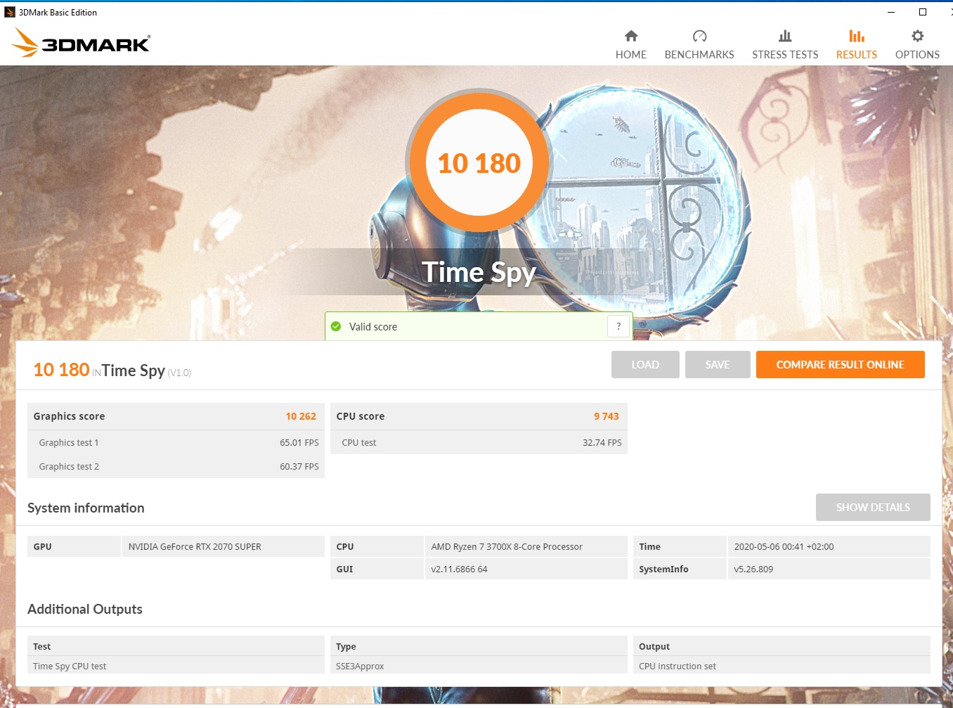

Mache mal mit Time Spy. Ist nach meiner Erfahung empfindlicher als Superposition.

Time Spy lief schon druch. Hab da auch alles stabil. Wenn ich mich recht erinnere habe ich in Time Spy Peak 165 Watt gezogen gehabt, während es Stock an die 220 waren.
Hab den Undervolt seit über einem Monat aktiv und der läuft in allen szenarien.
Speicher sind Micron. Der geht wenn ich nicht undervolte auf +1033 oder 1022 hoch? bin nicht mehr sicher eines von beidem. Nur eben im UV geht das nicht.

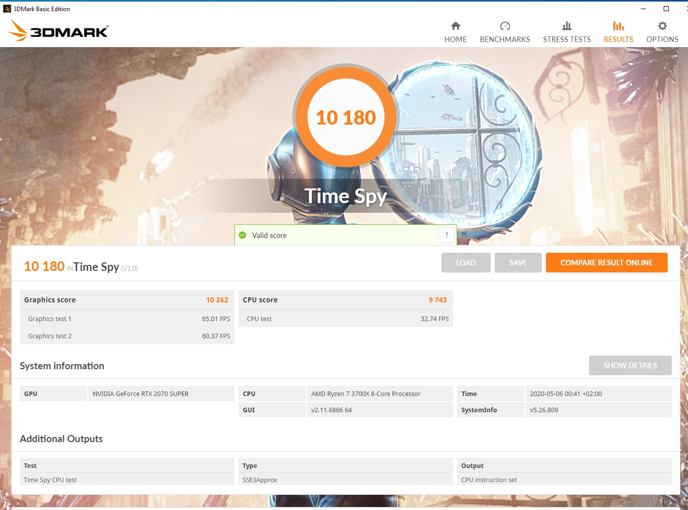

Edit: Nochmal für dich durchlaufen lassen! Siehe Bilder.
Reaktionen: Banger

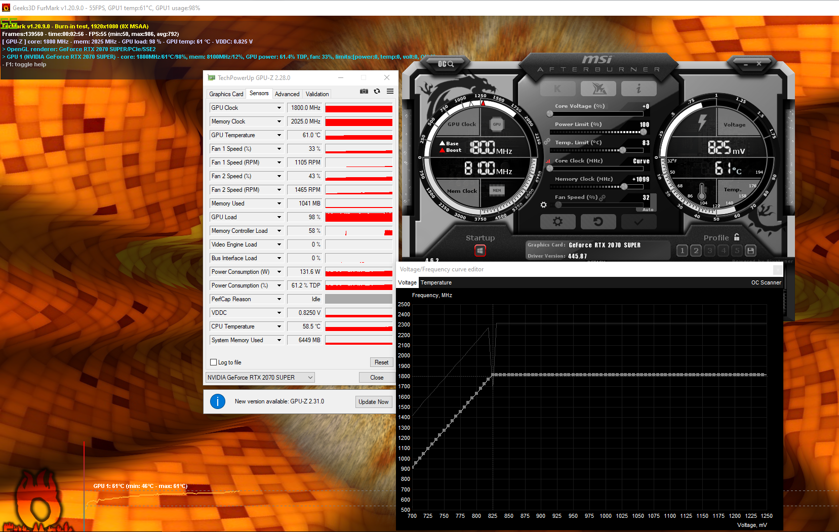

Meine RTX 2070 Super läuft gut UV und ist dabei sogar ein bisschen schneller durch den Ram OC(+1100mhz),
verbrauch ging von 205w auf 133w zurück.
Edit: bin jetzt auf 1860Mhz bei 0.82v, Furmark, RDR2, Superposition und 3DMark wurden überstanden

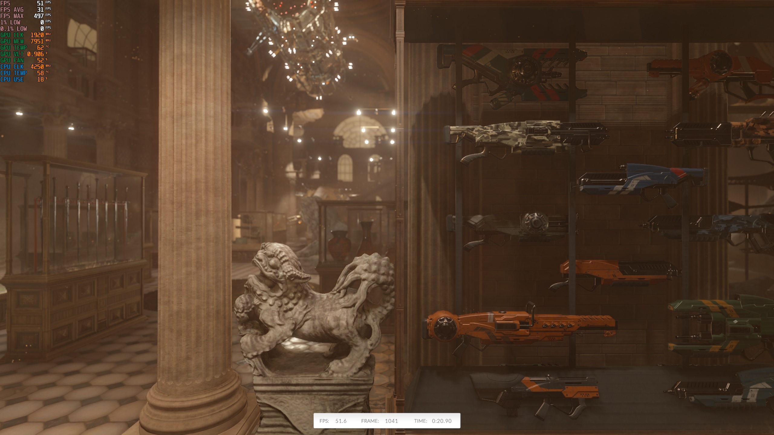

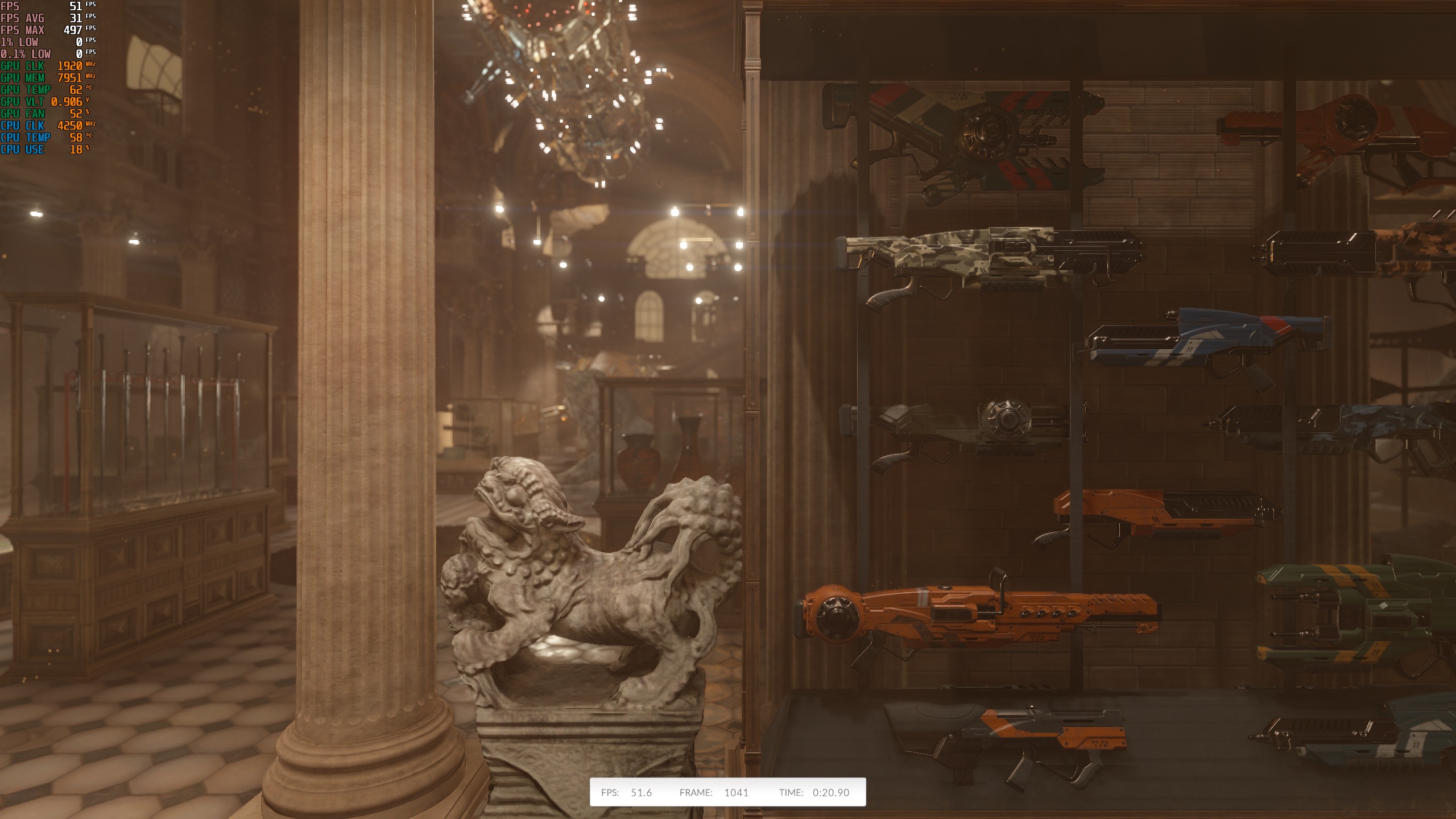

Valley macht durchaus einen schicken Unterschied. Da waren Stock dann 66°C bei 22°C Raum, 100% TDP, 1980MHz mit 1,043V und sogar 62°C bei 88% TDP mit 1995MHz bei 0,987V. Ungefähr die gleiche Stelle bei der 2. Szene, Kamera auf "Walk" und dann zu den Steinen gedreht. Tja, würden diese Turing-Dinger vom Werk aus maximal mit 1V laufen mit Taktraten zwischen 1910 und 2010MHz, würden sie sich nicht so wie eine 1080TI anfühlen. :)
