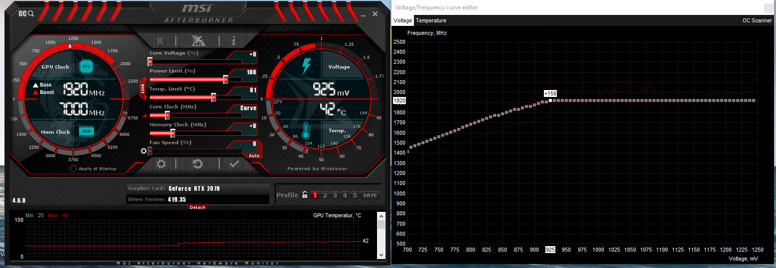

GPUModellTakt @Spannung @TemperaturOC MHzTime Spy Graphics ScoreTime Spy Verbrauch max.Time Spy loop Verbrauch avg.Heaven loop Verbrauch avg.VRAM OC MHzspielstabil in
RTX 2070MSI Armor @ Gigabyte Bios1920 @1,050 @46°CStock
9292 pts.​
218 W​
203 W​
185 W​
1920 @0,925 @43°C+150
9362 pts.​
182 W​
163 W​
155 W​
766940
Edit: Ich führe die Tabelle hier weiter, hab sie leicht an meine Bedürfnisse angepasst. Die Spalte mit dem Ø-Verbrauch bei Time Spy Loop bleibt leer; wegen der idle-Phasen zwischen den Scenes war das ohnehin nur eine Schätzung nach Beobachtung.
GPUModellTakt @Spannung @TemperaturOC MHzTime Spy Graphics ScoreTime Spy Verbrauch max.Time Spy loop Verbrauch avg. Heaven loop Verbrauch avg.VRAM OC MHzspielstabil in
RTX 2070MSI Armor @ Gigabyte Bios1965 @0,925 @43°C+195
9601 pts.​
184 W​
156 W​
9983 pts.​
191 W​
162 W​
+1000
1965 @0,893 @42°C+240
9594 pts.​
174 W​
147 W​
9986 pts.​
180 W​
151 W​
+1000
Da bewegt sich ja doch einiges ... Muss mal systematischer rangehen.

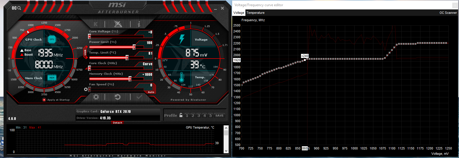

Edit 2: Jetzt wird's interessant:
RTX 2070MSI Armor @ Gigabyte Bios1920 @0,868 @41°C+240
9547 pts.​
166 W​
140 W​
Dirt 3
1935 @0,875 @42°C+240
9845 pts.​
172 W​
146 W​
+1000
Den Standard-Boosttakt dieses Chips von 1920 MHz mit 0,868 V zu halten ist gut, oder? Hab die UV-Diskussion bisher nicht mit vollem Fokus verfolgt.
Das ändert sich gerade. Bis zu 5 Grad Temperaturgewinn sind in WaKü-Regionen eine Menge. Danke für die Idee! :schluck: Jetzt muss das nur noch spielstabil sein ...
Notiz am Rande: 1935 @0,875 und 1920 @0,868 sind scheint's dieselbe Kurve, siehe Bild unten. Mit VRAM OC nimmt er die höheren Werte. Eine Erklärung, jemand?
767099
Reaktionen: Hias_L und Pizza!
Sehr gut, so muss das aussehen :schluck:
Mehr Leistung bei 30-40 Watt weniger und das bei einer 2070 die allgemein nicht so viel verbraucht.
Edit: erst auf dem 2. Blick gesehen, beides mit 1920 MHz, ist wohl der stabilere Takt durch die Temperatur

nilssohn schrieb:
1935 @0,875 und 1920 @0,868 sind scheint's dieselbe Kurve. Mit VRAM OC nimmt er die höheren Werte. Eine Erklärung, jemand?
Nein nicht wirklich. Manchmal verhält sich die Kurve bzw. was von der Kurve genommen wird merkwürdig.
Ich hab lange vergeblich versucht mit 1,0V und bestimmten Takt TimeSpy laufen zu lassen.
In einem Run hats kurz funktioniert und dann nicht mehr oder es wurde immer eine Stufe weniger angelegt als eingestellt.
Also ich hab meine Kurve auf 2025MHz und 1,0V eingestellt, anliegend war 2010MHz und 0,987V obwohl kein Limit anlag.
Oder statt eingestellter 2025MHz und 1,0V wurde einfach nur 0,993V genommen, wollte nicht höher gehen obwohl es konnte, dadurch Crash wegen zu wenig Spannung usw.
In Games hat dann wieder alles funktioniert wie gewollt.
