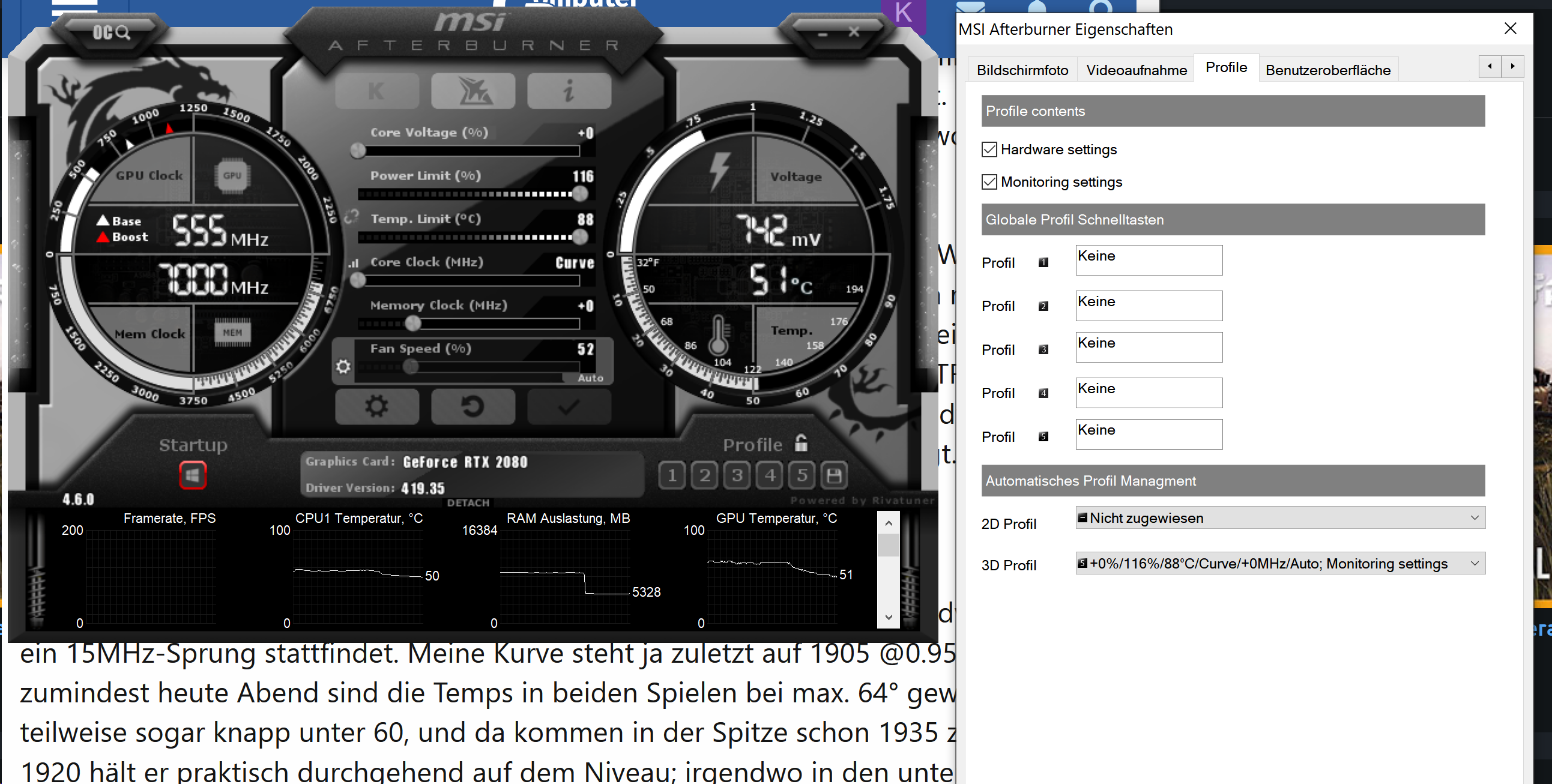

Mal ne Frage zum Afterburner:
Ich habe im Laufe meiner Versuche die letzten Tage vier verschiedene Profile mit unterschiedlichen Taktkurven erstellt, 3 und 4 zusätzlich +3% PowerTarget.
Wenn ich jetzt unten anklicke "apply overclocking at system startup" => woher weiß der AB, welches Profil er jetzt automatisch starten soll...?
Bis jetzt sieht's nach ner Stunde VR (American Truck Sim) und ner Stunde WoWS zwar so aus, als habe er das richtige Profil gewählt - würde mich aber trotzdem mal interessieren, wie ich das quasi sicherstellen kann bzw. woher der AB das eigentlich weiß, welches gerade das "Richtige" ist
Umso mehr, als ich, wenn ich STRG+F drücke, nur ne höhere Kurve mit 1965 @0.956 zu sehen bekomme... Irgendwie raff ich immer noch nicht so richtig, wann der AB mir welche Kurve warum anzeigt... (außer, ich drücke "apply"; dann paßt es i.d.R., wenn die Temp hoch genug ist)
BTW: Mit den Aufzeichnungen vom GPU-Z kann ich bestätigen, daß irgendwo alle 6-8° ein 15MHz-Sprung stattfindet. Meine Kurve steht ja zuletzt auf 1905 @0.95, aber zumindest heute Abend sind die Temps in beiden Spielen bei max. 64° gewesen, teilweise sogar knapp unter 60, und da kommen in der Spitze schon 1935 zustande. 1920 hält er praktisch durchgehend auf dem Niveau; irgendwo in den unteren 60ern ist bei mir die Schwelle, wo er - wenn's wärmer wird - erst von 1920 auf 1905 runtergeht.

Wenn du dein Profil mit deiner Nummer- also egal ob 1,2,3,4 geladen hast und du klickst auf apply at start up, dann startet er genau mit dem Profil. Nix mehr und nix weniger..
Und das "richtige" ist es, weil du es aus o.g. Gründen im Startup hinterlegt hast.
Du kannst ja auch sonst noch unter dem Reiter Profile Schnelltasten hinterlegen mit denen du die Profile ansteuern/auswählen kannst - kannste dann somit auch schnell im Game mit rumtesten.
Die Temperatursprünge kannst du Lederjacke vor die Glocke hauen, die dienen nur der Verhinderung der Kanibaliesierung der Profitsprünge.
Ansonsten gilt auch bei dir der übliche Ansatz: Chipquali deiner Karte auch als Siliziumlotterie bezeichnet, Gehäuse+Luftstrom bla, bla....

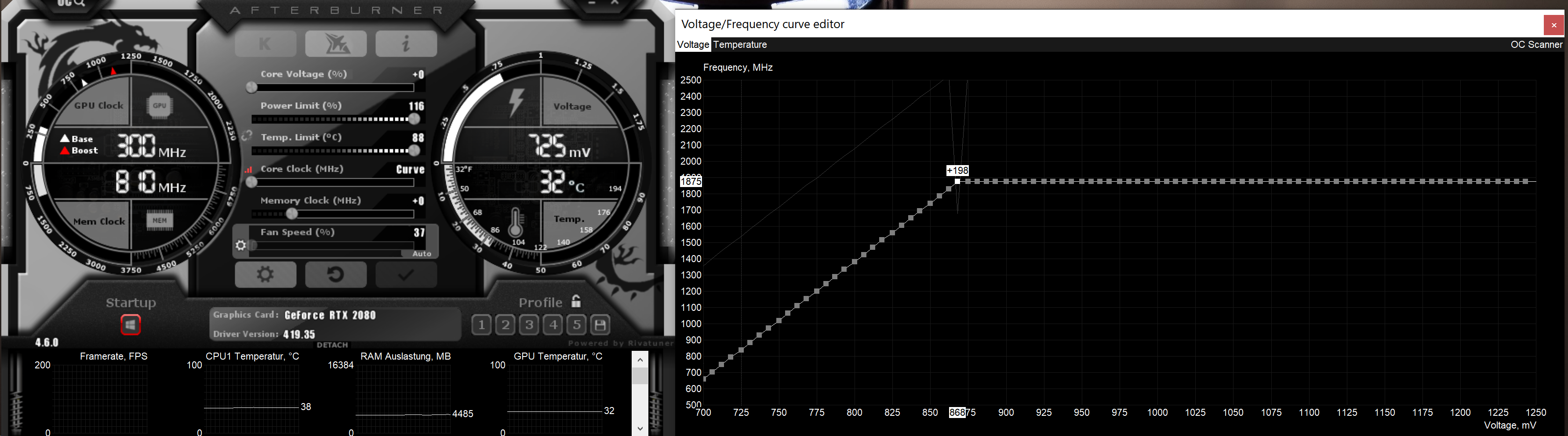

Moin,
das sehe ich anders, gerade der Lüfter Durchschnitt ist sehr interessant, denn man möchte ja leise und performante Karten mit UV/OC erreichen. Dann können wir die Temp auch gleich weglassen, weil es einfach nichts aussagt wenn ich z.B. meine Lüfter auf 100% stelle und dann bei 0.868 bei 50 Grad bin. Dann will man ja wissen warum das so niedrig ist.
Thx für die Mühe
vg Chris
Pizza! schrieb:@Kryss
TimeSpy avg. nur 122 Watt? War der normale Run oder?
Wieviel +MHz hast du bei GPU Core Clock eingestellt?
Ich mach das über eine Flat Curve, nicht +Mhz
Gelockte 1875 Mhz bei 0.868. Denn meine Erfahrung mit meiner Karte ist, dass es im 2D vom Verbrauch nichts ausmacht, da hat die Karte anscheinend ihr eigenes (Bios?) Profil.
Und der Dual Fan schafft vielleicht 2 Min 2055 Mhz (das ist max Takt für meine bei max vcore), aber das bringt mir ja nichts wenn er dann schnell zurückfällt der Takt.
Oder meinst du dann die +198? Siehe Grafik.
So, muss los, bis abends.
vg Chris
