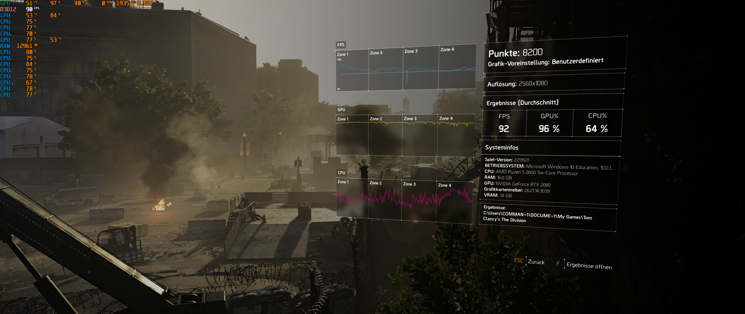

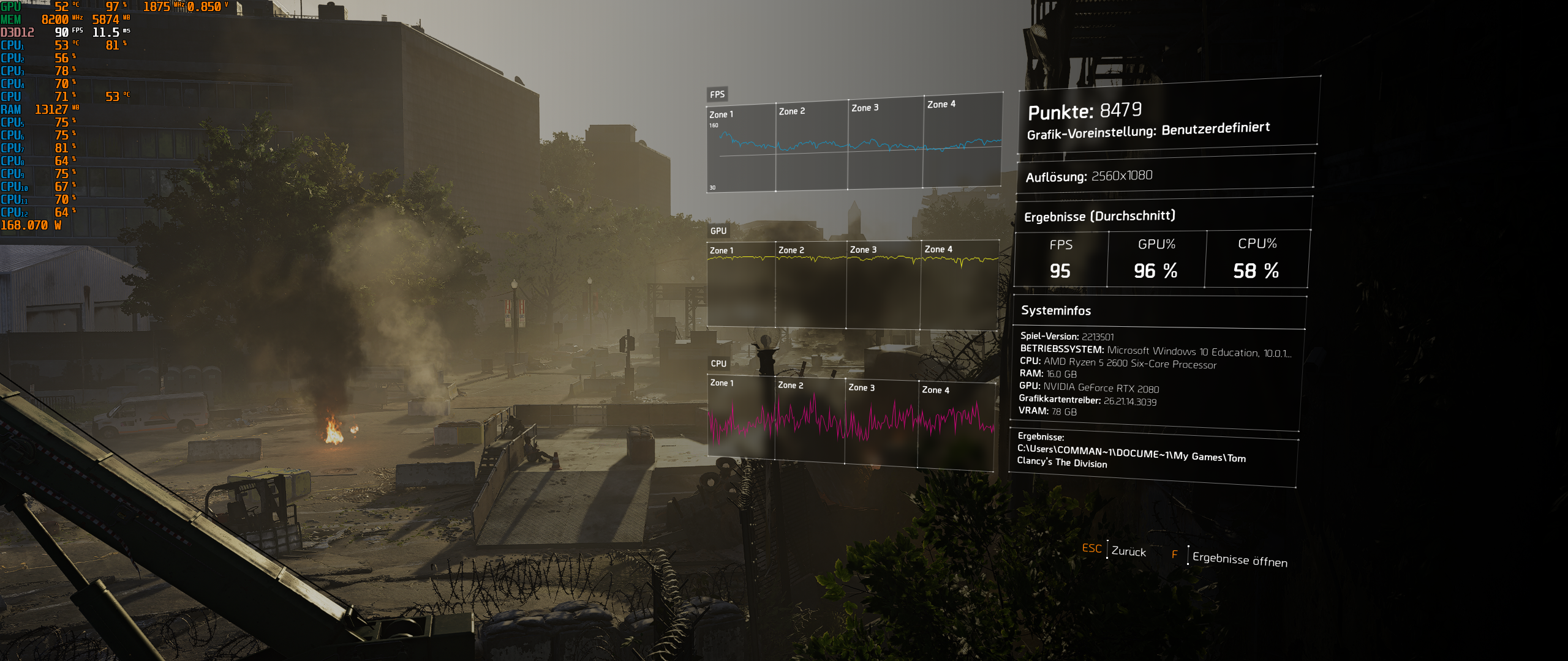

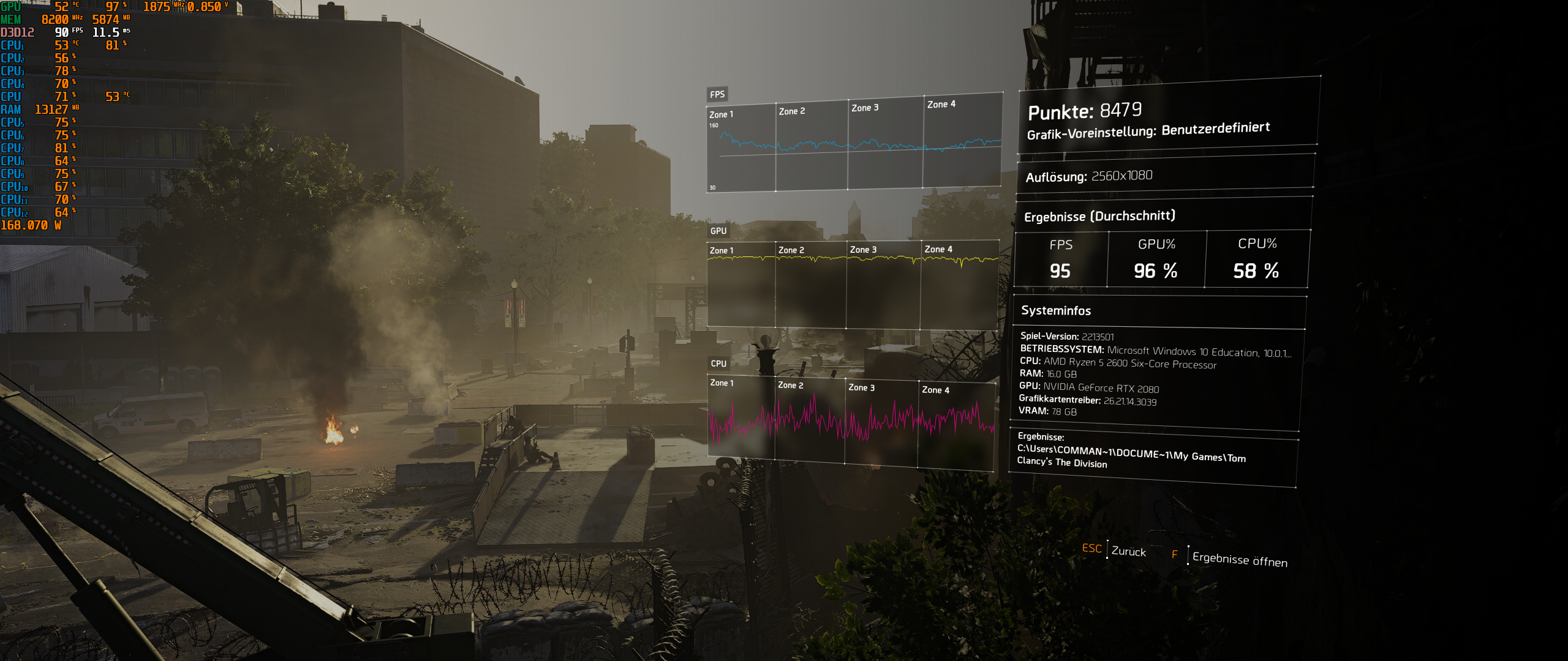

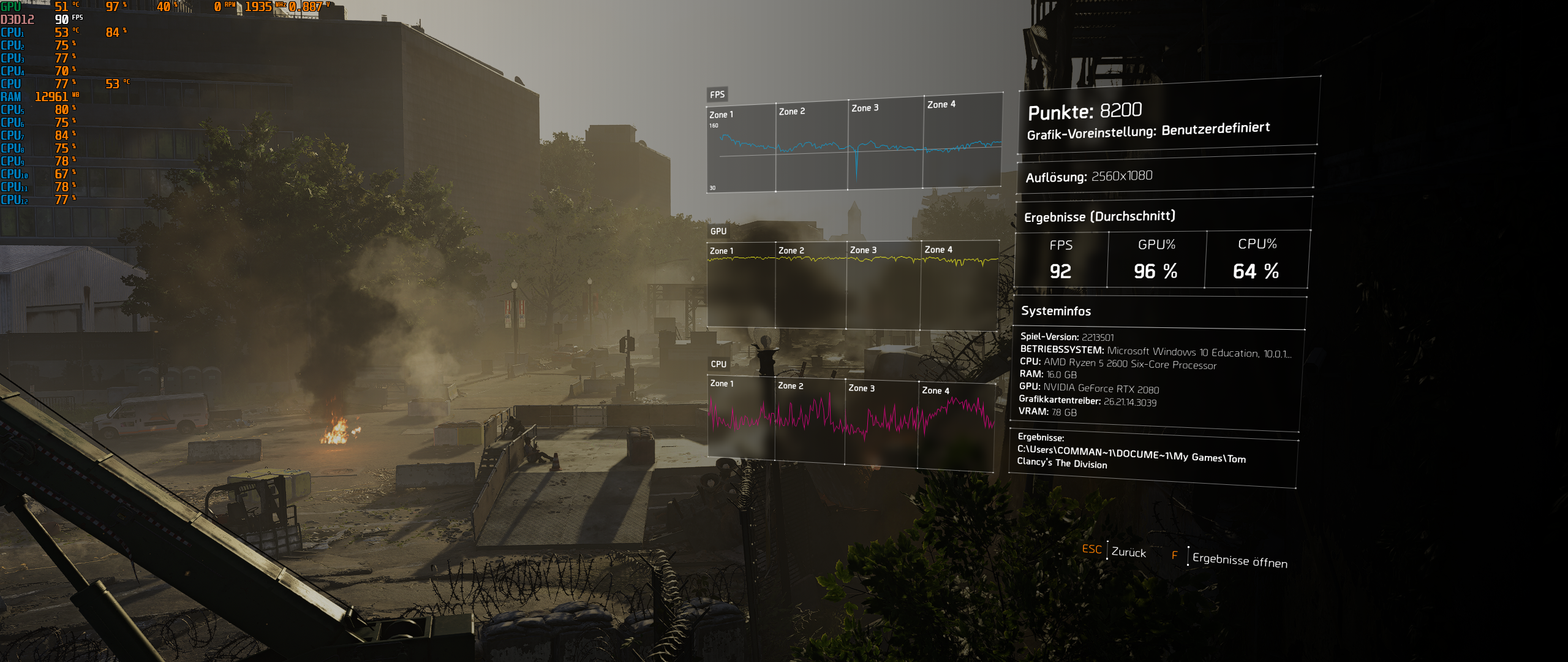

Ok habe jetzt 2 Std normal Division 2 gespielt und auch den Div2 integr. Benchmark mehrmals laufen lassen. Ich weiß nicht wie GPU lastig div2 ist, aber durchschnittlich habe ich 96% Auslastung. Das ist doch ein Wert wo man von rock-stable ausgehen kann oder? Wie gesagt Witcher teste ich später.
Ich habe zwar im Afterburner 1950 Mhz bei 0.887V eingestellt, manchmal geht er auch auf 1950, verweilt aber die meiste Zeit bei 1935 Mhz. (siehe Anhang)

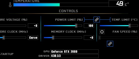

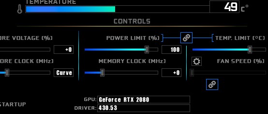

Ah krass, der Classic Skin hatte bei mir kein Power Limit Regler. ThxPizza! schrieb:@GrumpyDude
Im AB müsstet du doch eine Optionen für Power Limit haben... egal welcher Skin
Bei MSI Touch of Modern direkt in der Mitte

Hier mal ein aktueller Stand: 1875 Mhz mit 0.85V und 8200Mhz Memory Takt funktionieren beim Benchmark stabil. (5x ausgeführt). 1900 Mhz bei 0.85V schafft er aber nicht. Cool ist, dass die GPU Power inkl. Memory Overclock schön bei ~170Watt bleibt. Temperaturen sind auch sehr angeneh. Und auch vor allem das Fiepen hat deutlich weniger Nervfaktor, obwohl es noch wahrnehmbar ist. Über 0.9V finde ich das Fiepen unerträglich, bei 1.0V ist es lauter als alles andere in meinem System (Pumpe+ 6 140er Lüfter)
