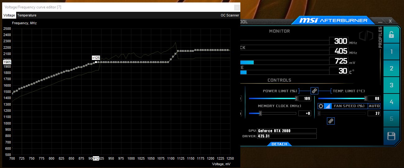

Meine Kurve ist immer ähnlich +125 MHz Core Clock und die Spannung wird am gewünschten Punkt abgeschnitten. Je nachdem worauf ich bock hab, nehm ich Werte zwischen 1935 und 2040 MHz bzw. zw. 0,9 und 1V.
Kurve für 1935 MHz@0,912V bei ca. 65°C

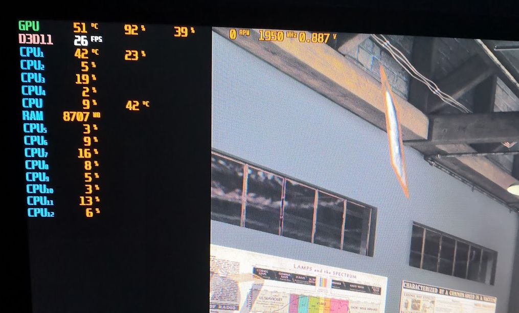

Hi zusammen,
ich muss meine Strix ROG 2080 von Asus auch undervolten um bisschen das Fiepen zu reduzieren.
Momentan experimentiere ich mit 0.887V bei maximal 1950 Mhz. Core Temperatur habe ich so 42 dabei° (hab eine Wakü).
Ist das ein guter Wert?
Anno spielen geht damit stabil.
Frage 1) Welche Applikation eignet sich um die Stabilität zu überprüfen?
Frage 2) Ist Memory Übertakten unabhängig von Vcore Anpassung/Mhz Übertaktung?

Würde sagen ein sehr gute Wert 1950 MHz bei so wenig Spannung ist toll.
zu Frage 1:
Anno ist schlecht, Grafikkarte wird nicht gut belastet. Besser alles was rein haut. Witcher 3 in UHD volle Möhre oder der VRAM Test von Seite 1 hier oder das aktuelle Battlefield und andere Games.
Benchmarks meist sind nicht so gut, TimeSpy könnte man noch nehmen, einigermaßen ok.
zu Frage 2:
Ja unabhängig zu wieviel +MHz oder mit welcher Spannung die GPU läuft.
Speicher OC hängt ein klein wenig mit GPU zusammen. Zu beachten gilt, Speicher OC kostet mehr Strom, Strom der dann der GPU fehlen kann, diese hat dann weniger zur Verfügung. Manche berichten von wenn ich den Speicher OC dann schafft die GPU weniger und ähnliches.
Mit UV hast du relativ wenig Probleme da für beides immer genug Strom da ist.

Wie gesagt, OCUV kannst du auf zwei Arten machen... Curve per OC Scanner ermitteln, übernehmen und speichern, dann Powertarget runter.
Oder eben fixe Vcore bei fixem Takt und maximalem Powertarget.

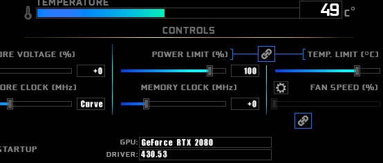

@GrumpyDude
Im AB müsstet du doch eine Optionen für Power Limit haben... egal welcher Skin
Bei MSI Touch of Modern direkt in der Mitte

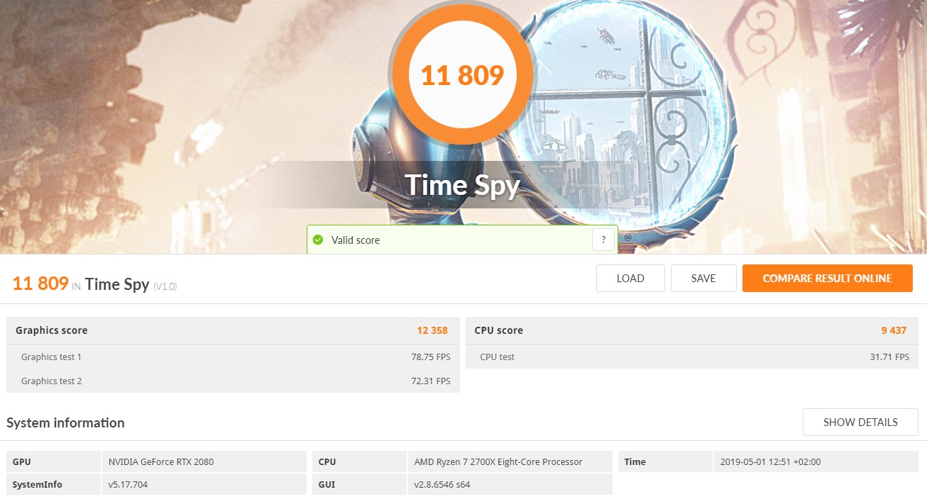

Ich dachte mir ich test nochmal TimeSpy, hatte 11,9k beim Graphics Score. Vielleicht schaffe ich ja 12K...
Allerdings den VRAM damals nicht so hoch. Hab nun alles auf Anschlag gehauen +125MHz /+1400MHz
Der Takt schwankt stark, alles von 2025 bis 2085 MHz.
778014
Platz 68 unter den 2700X +RTX 2080 Nutzern , nur 184 Punkte entfernt vom 1. Platz
