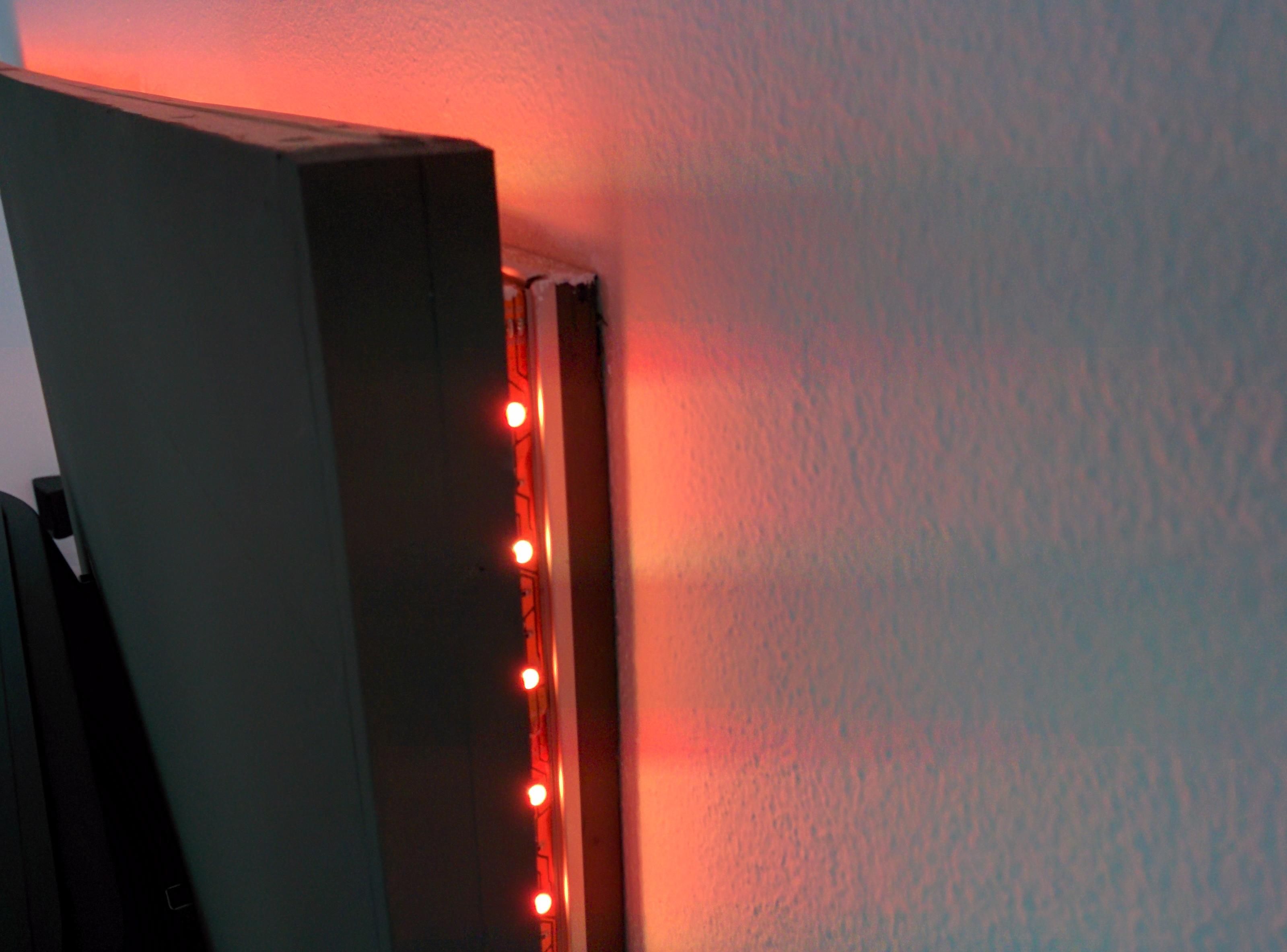

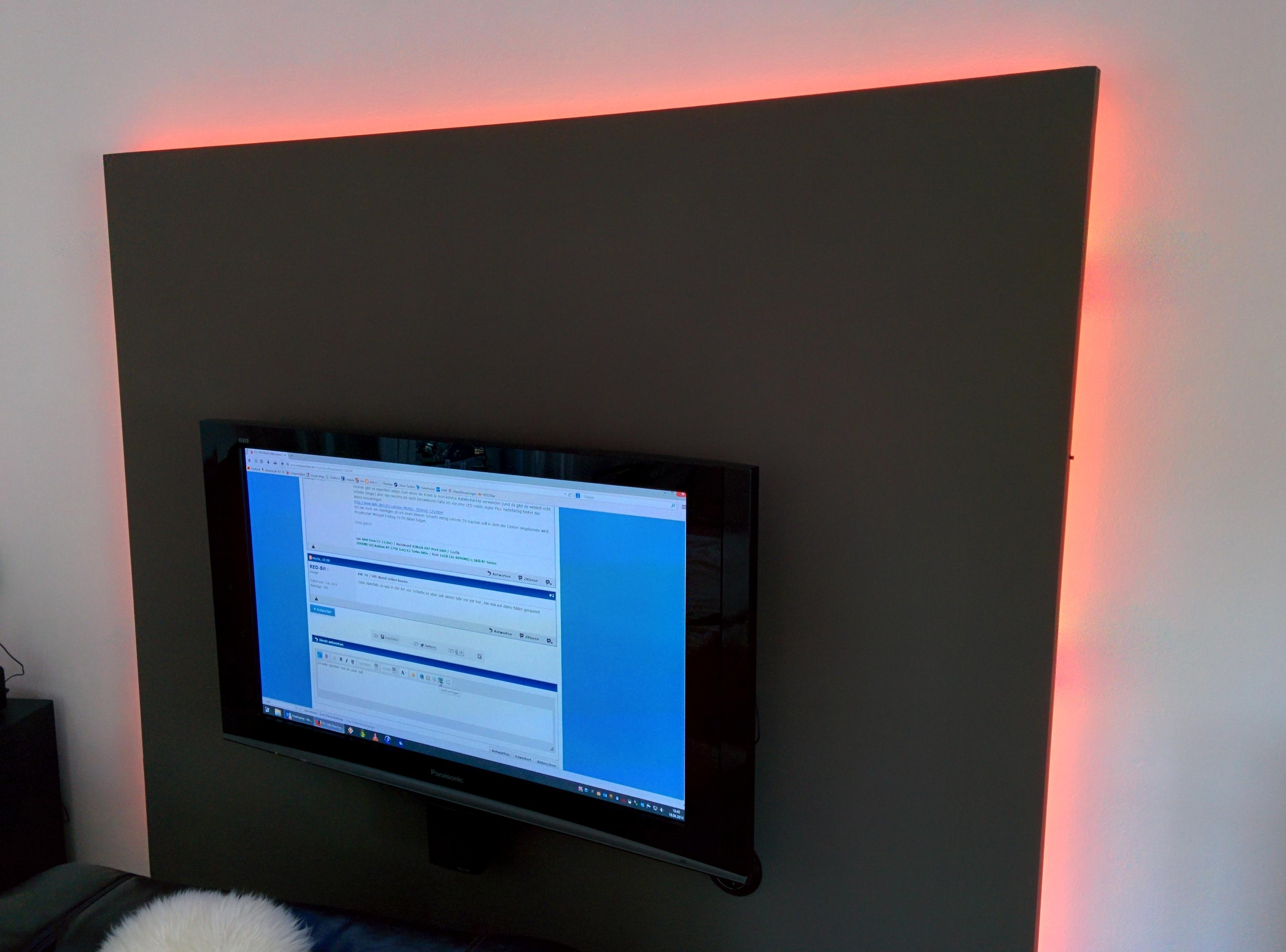

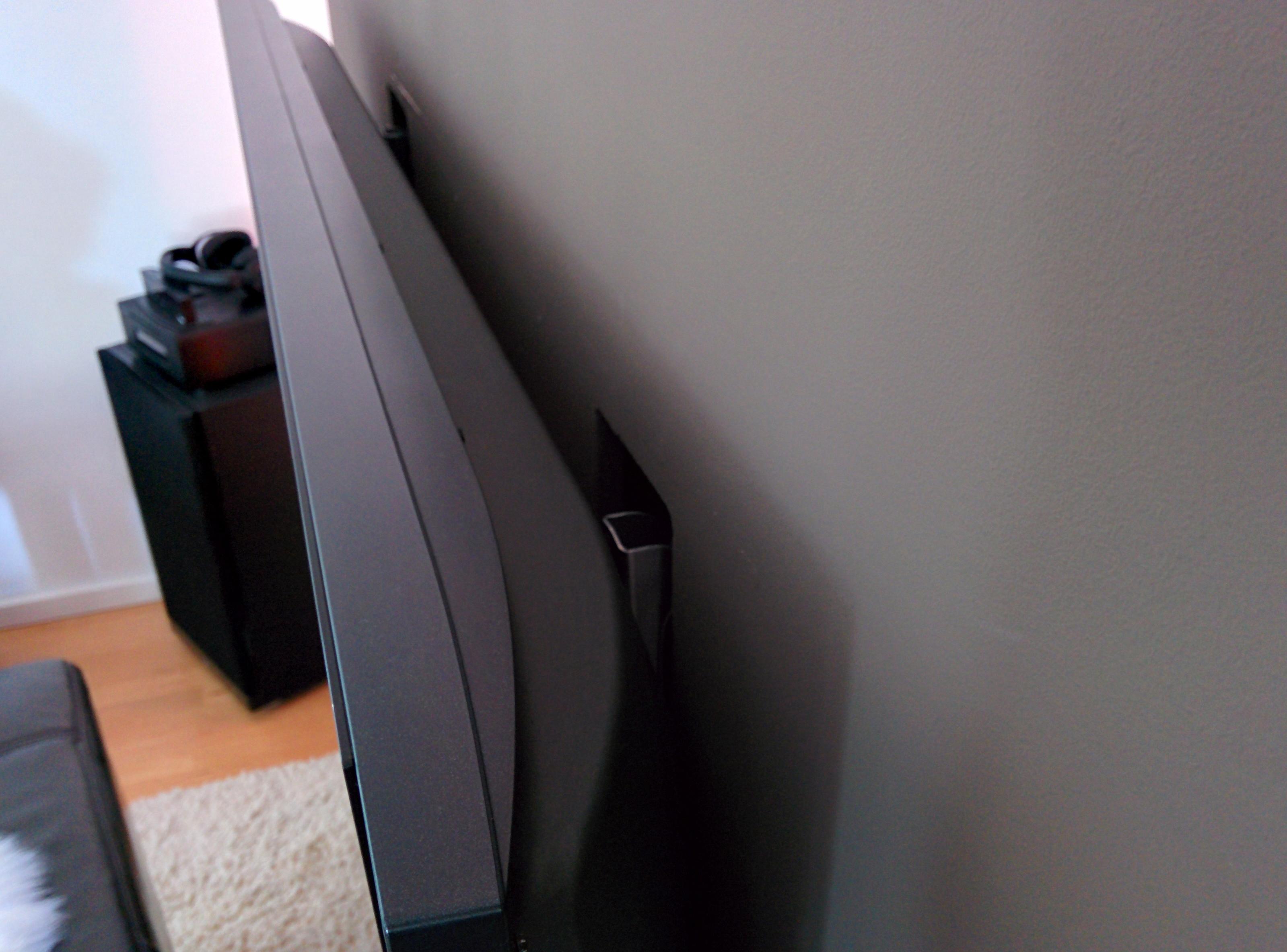

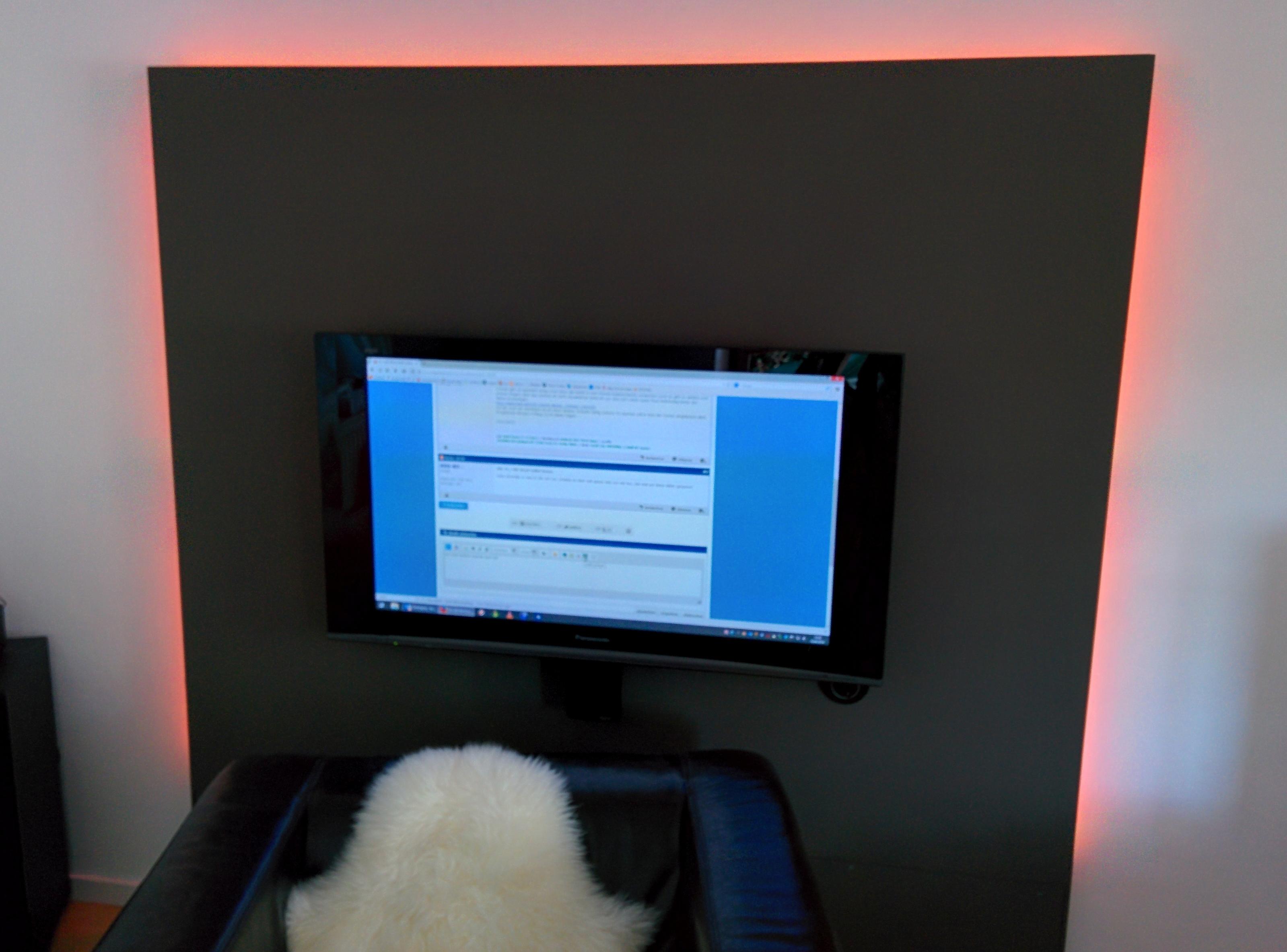

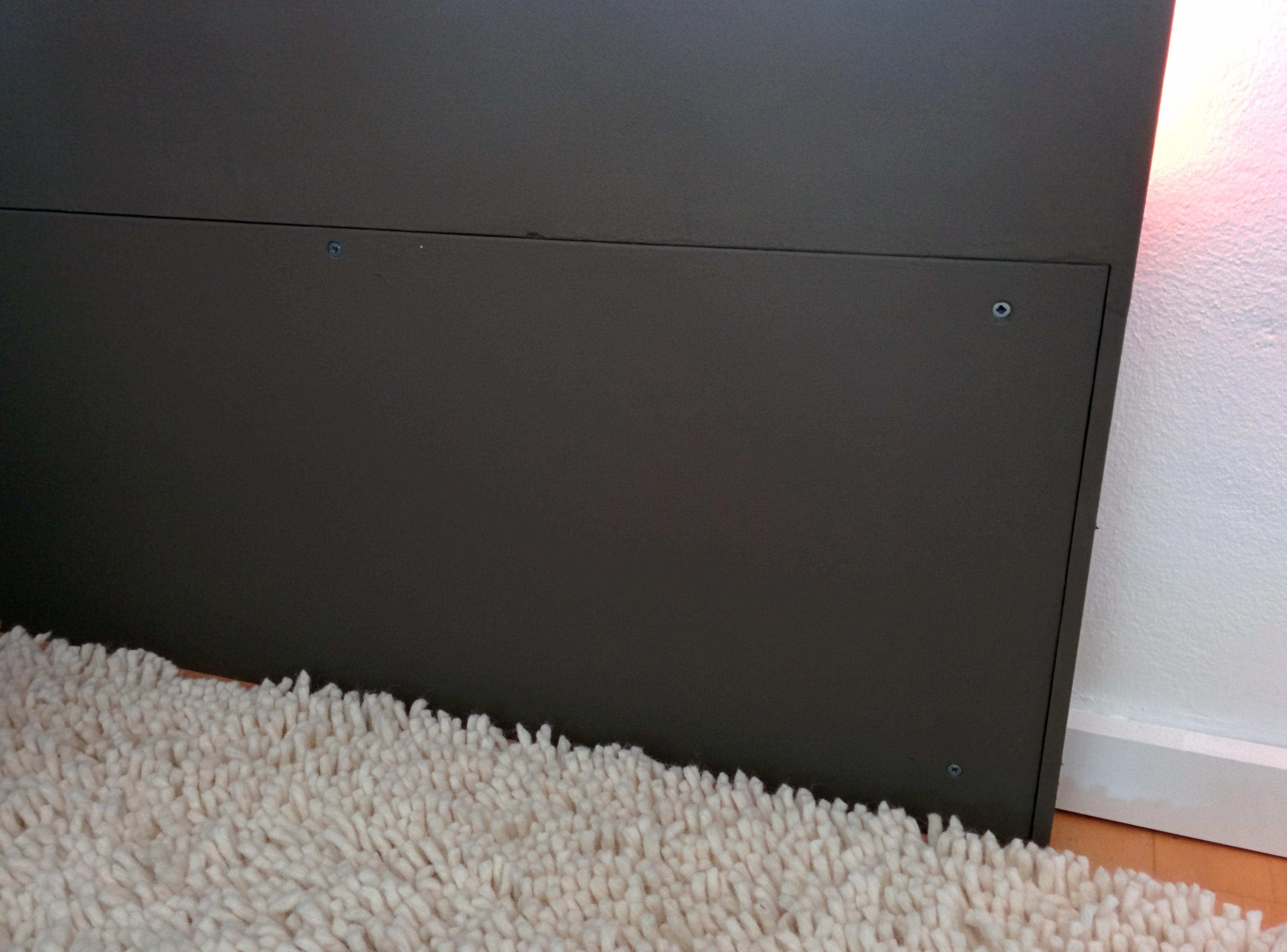

Ich hab mir sowas selbst gebaut vor zwei Jahren.
Ich würde einen Rahmen aus Holz bauen und den Gipskarton dann sauber draufschrauben. Logisch muß auch ne Wartungsklappe rein. Die Wandhalterung per Abstandshalter an der Wand befestigen, dann kann das ganze etwas graziler ausfallen. Nicht zu vergessen das flächige Spachteln, damit das hinterher auch sauber aussieht. Die LED Leiste muß TIEF in der Wand sitzen, sonst siehst du den Regenbogeneffekt sehr deutlich.
bei nem 55 Zöller sieht das natürlich schöner aus wie bei meinem uralt 42"
IMG_20140918_104145.jpgIMG_20140918_104224.jpgIMG_20140918_104213.jpgIMG_20140918_104205.jpgIMG_20140918_104158.jpg
Die LED Leiste wird übrigens über die Logitech Harmony gesteuert :)
Ist das dein Werk Nitewing. Finde ich sehr gelungen.

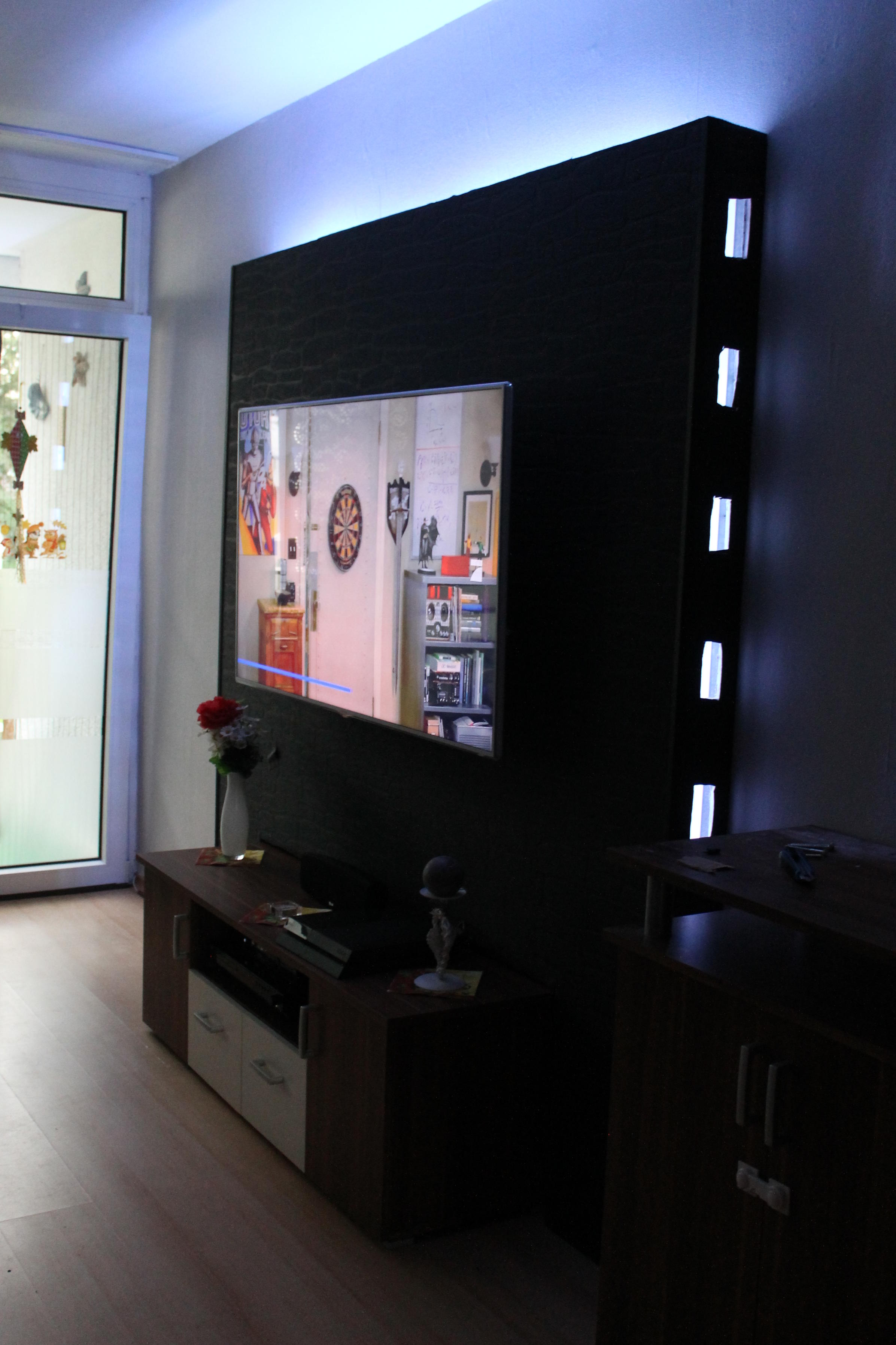

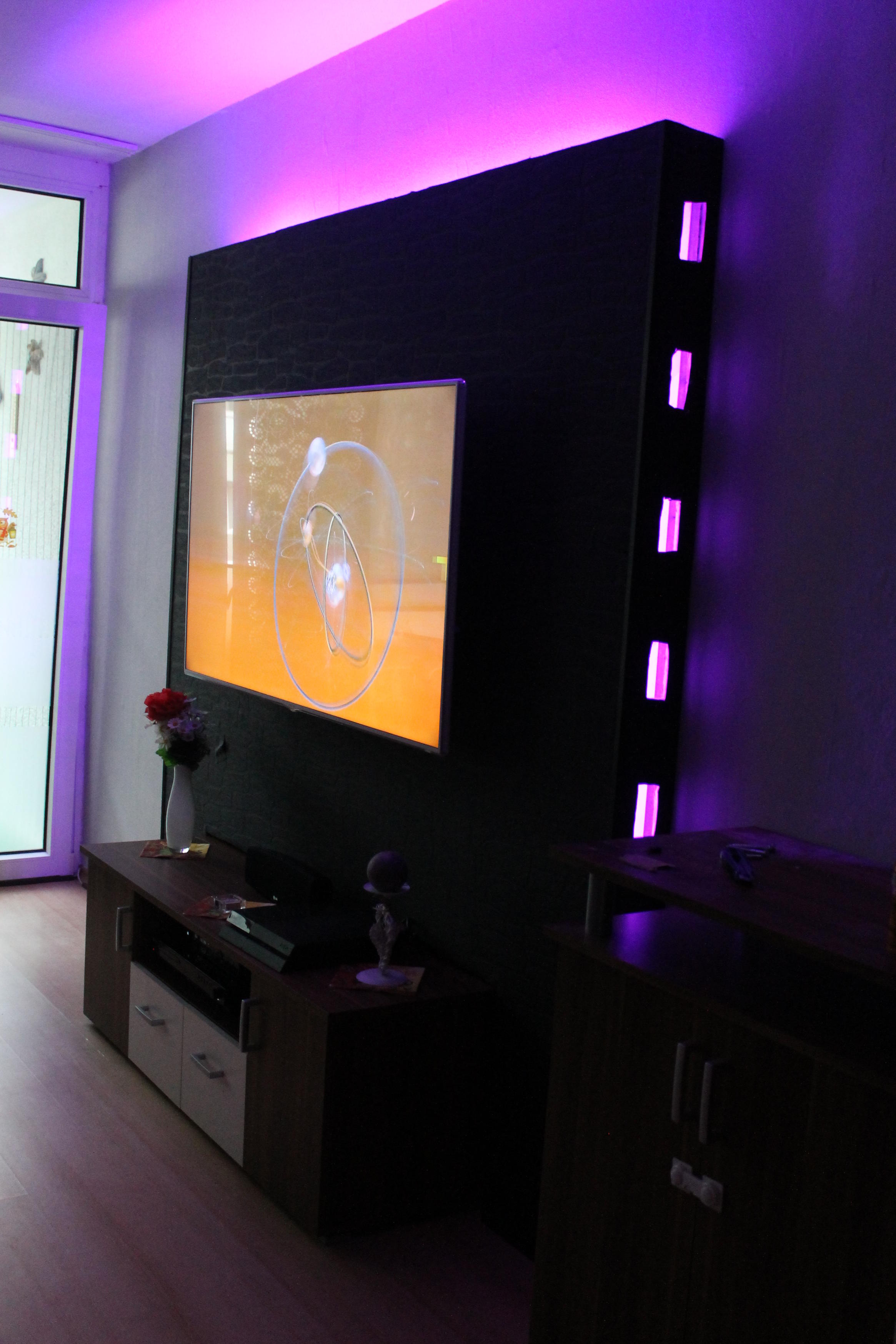

Nabend

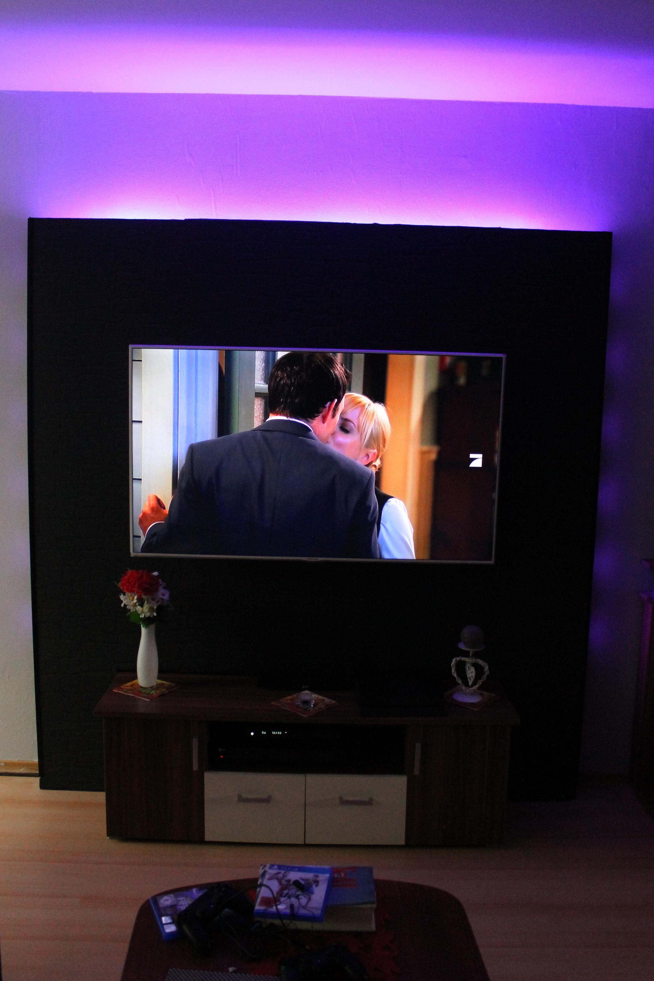

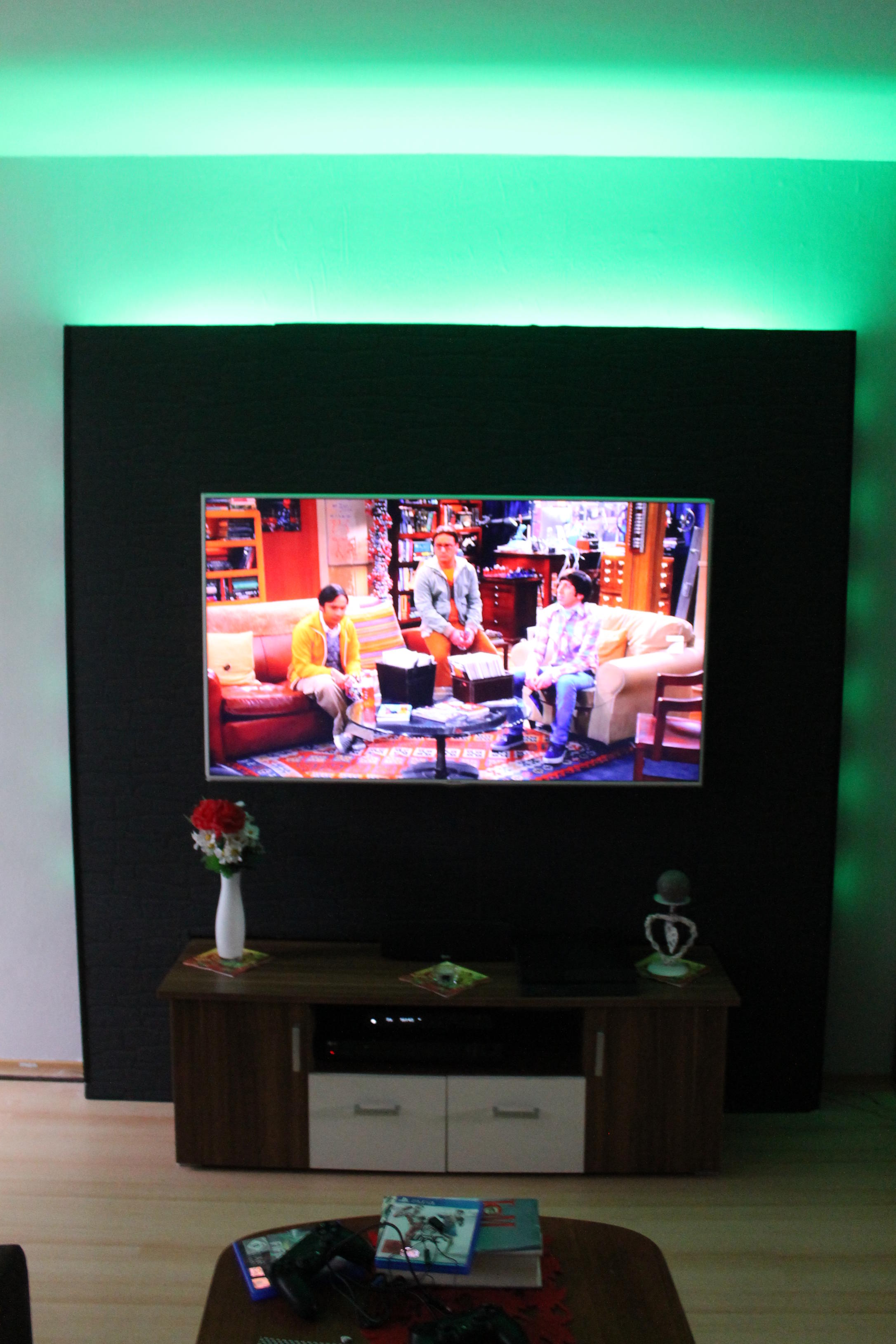

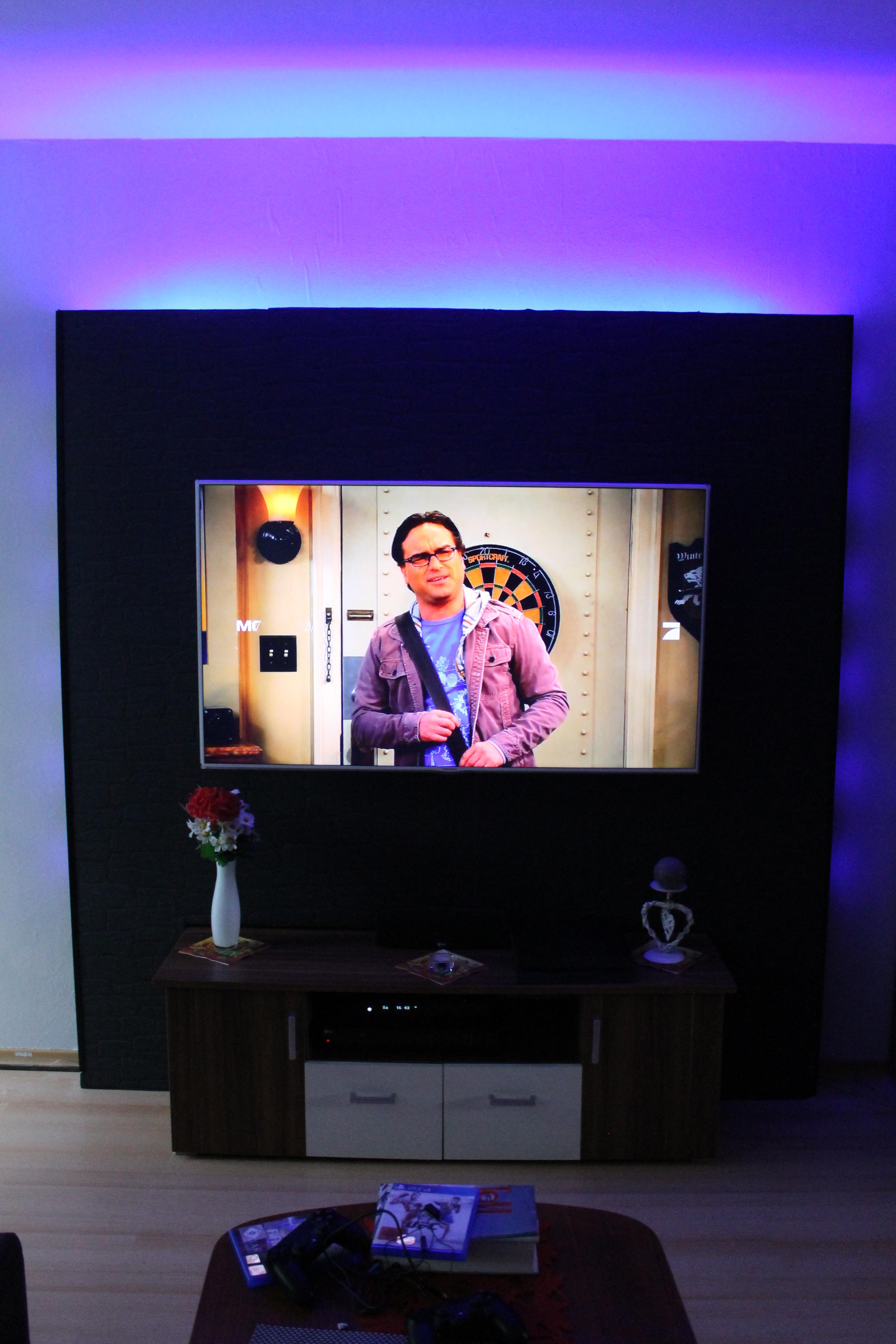

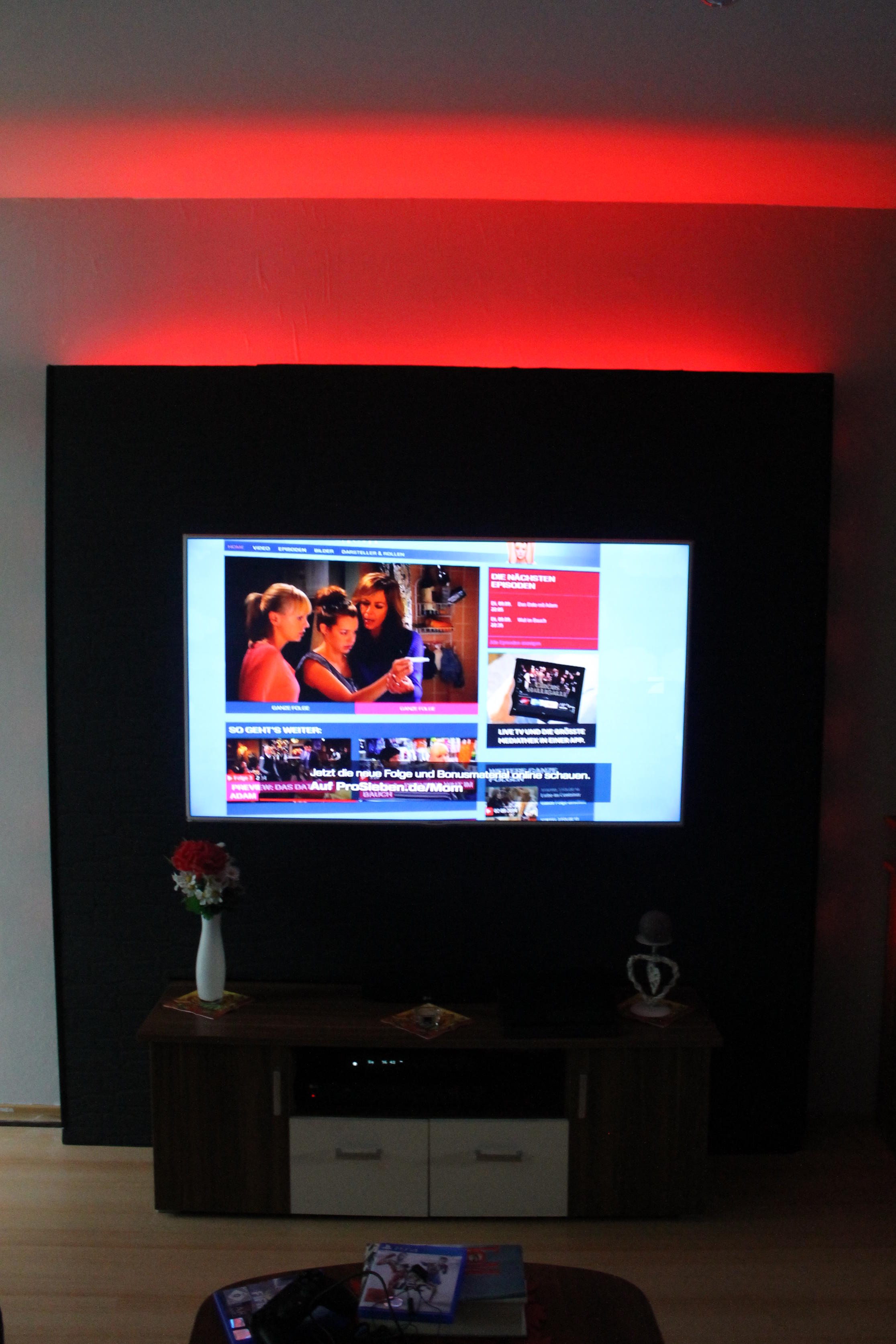

So das Projekt ist zu 90% abgeschlossen.Die Kleinen Aussparungen müssen noch sauber geschnitten werden (rechts die kleinen
6x10 cm Fenster).Und oben kommt noch eine Abschluss Kante (hatte keine mehr zur Hand).
Die Seiten sind bewusst so erstellt.Ich wollte nicht das sie offen sind, aber dennoch das ein dezentes Licht durchscheint.Dies schien mir die beste Lösung.Ein Fach für meinen Center habe ich nicht gemacht, da kommt ein kleines Regal unter den TV.Meine Notfall klappe ist dort wo ich das kleine Sideboard habe.Die wand ist dem Tisch angepasst, bzw so gestellt das ich es ein stück rein schieben kann.Im Falle des Falles ich muss mal an die kabel, ziehe ich das Tischchen raus und kann von unten an alle Kabel.Und hier ein paar Bilder.Die linke Seite (so scheint es als wären da nicht genügend Schächte, weil man dort weniger Licht sieht.....aber das täuscht es ist noch hell ;) ich habe daraus meine Terrassentür samt Fenster).
