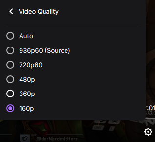

du kannst max 8k nutzen. über 8k macht keinen sinn. nichtmal partner nutzen mehr als 8k (denen die ich zuschaue, alles amis)
nur macht 8k nur dann sind wenn deine du im Stream
das hier hast (das nen altes als noch 936p 6000 Kbps) streamte
ohne diese möglichkeit, brauchen deine Viewer entweder bei 6000 Kbps das auch im Download. Was gerade in deutschland kein mainstream ist und zum anderen, wenn dir jemand per Mobile daten zuschaut und kein unlimited hat oder nicht im 5G unterwegs sieht dein stream buffernd.
das so sachen die man als streamer für seine viewer nicht haben mag. Ich hab in meinen streams immer diese möglichkeit, dass sich der viewer das einstellen kann bzw. ist mir persönlich das wichtig
