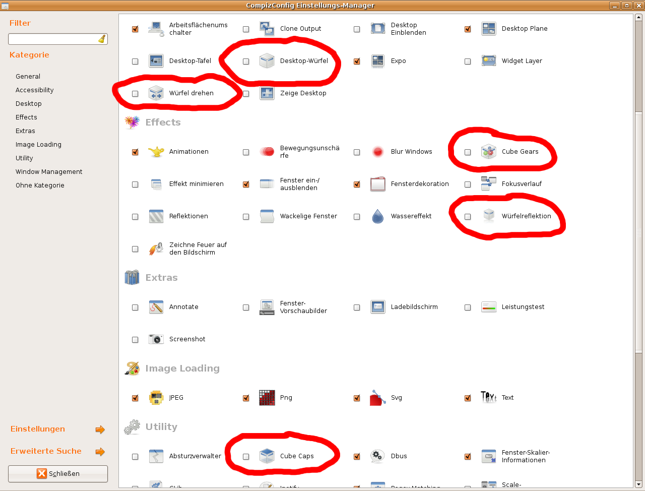

Andere Frage, wie bekommt man den würfel? hab jetzt die wabernden fenster aber den würfel find ich nirgends!?!

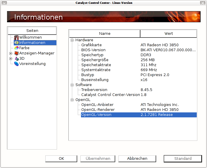

Die Graka wird vom AMD/ATI 8.2er Linux Treiber unterstützt. Die Liste scheint unvollständig zu sein. Beweis: (Bild ist unten angehängt).
Unter http://www.phoronix.com/scan.php?page=article&item=947&num=1 steht, dass seit dem 7.12er die HD38xx Serie erkannt wird.
3D funktioniert bei mir. Q-IV und Doom³ gingen ohne Probleme. glxgears und fgl_glxgears liefern anständig erscheinende FPS-Werte.
Ich glaube den Würfel bekommst du wenn du Alt+Tab+Pfeiltaste benutzt
gehört hier zwar igentlich nicht rein, aber guck dir mal das Bild an
Ok danke, und wie rufe ich das progie auf? einfach compizconfig eingeben? Hab da noch nix damit gemacht.
hast du es schon installiert?
wenn ja, dann mach
System->Einstellungen->Erscheinungsbild->Visuelle Effekte->Benutzerdefiniert *anwählen*
die kannst du dann entweder da unter Einstellungen oder unter Sytem->Einstellungen-> Advanced Desktop Effects Settings auswählen
