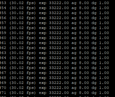

Sieht dann so am Streamer aus

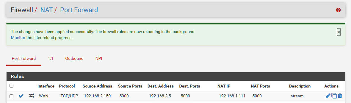

Nun habe ich aber folgendes Thema. Eigentlich steht der Webserver in der DMZ mit IP Bereich 192.168.1.X hinter einer PFSense Firewall.
Egal was ich versuche, ich bekomme nicht von 192.168.2.X auf 192.168.1.X gestreamed. Webserver = FFMPEG bekommt einfach nix auf Port 5000 an ...
Die PfSense Firewall hat bei mir die "WAN" IP 192.168.2.5 und an LAN "192.168.1.1" - der Webserver darin 192.168.1.111
Ich hab mit UDP wenig Erfahrung, könnte gar nicht sagen ob da eine Zieladresse mit kommt oder das iwi multicast sonstwas sendet. Wie müssten die FW Einstellungen und die Streaming Parameter aussehen?
Vielen Dank euch
Telekom MagentaZuhause
Setz mal den Wert Source Ports in der pfsense auf * oder "Any" oder so was. Das eingehende UDP Paket auf der pfsense wird als Quellport irgendwas dynamisches haben in den >30000 Port Bereichen mit Zielport 5000.
Die pfsense hat doch Diagnosemöglichkeiten wo du ähnlich wie bei tcpdump oder wireshark mal die Pakete sniffen kannst die auf der pfsense eintrudeln, da solltest du sehen können dass der Source Port sehr wahrscheinlich nicht 5000 ist.

Da du hier ja einfach zwei Netzbereiche mit privaten IPs hast brauchst du kein NAT (Port Forward) in der pfsense machen. Einfach eine Firewallregel die den entsprechenden Traffic erlaubt und es sollte schon funktionieren.

vielen Dank für die Antworten wird direkt heute Abend angegangen
stimmt ich kann mich dran erinnern dass ich irgendwas im Log gesehen hatte aber mit den Ports nichts anfangen konnte, dachte er sendet auch auf 5000

Ich glaube das einfache Umstellen des Ports von 5000 auf Any hat es schon gelöst :)
https://alfonso.krautmaster.de/
Also kleines Update. Es lag wirklich nur an den Quellports. Vielen herzlichen Dank euch allen für die super Hilfe!!!
