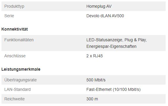

20Mbit sind bei einem Powerline Adapter Devolo dlan 500 Duo vollkommen im Rahmen.
Das große Problem hierbei liegt daran, dass zwischen der Geschwindigkeit zwischen den beiden Adaptern und der Geschwindigkeit zwischen Adapter/Router bzw. Adapter/PC unterschieden werden muss.
Das Devolo dlan 500 kann ZWISCHEN DEN ADAPTERN bis zu 500Mbit erreichen.
Allerdings besitzen diese Adapter nur einen Netzwerkanschluss von 10/100Mbit.
Erst bei Adaptern ab 1000/1200 wird auch tatsächlich ein 1000er Netzwerkanschluss verbaut und damit sind dann auch erst Downloadspeeds >100 überhaupt möglich.
Siehe Produktdatenblatt:
Ich selbst habe ein TP Link WPA8630 Kit und bekomme damit im ersten Stock 500Mbit zwischen den Adaptern und bekomme bei einer 200er Leitung auch tatsächlich 130Mbit an meinem PC. Mit meinem vorherigen 500er Adpater kamen auch nur ca. 30Mbit an.

Die 1300er haben auch einen Gigabit Netzwerkanschluss. Alles unter einer "1000er" Bezeichnung nur einen 10/100er Anschluss. Da kann das nichts werden.
