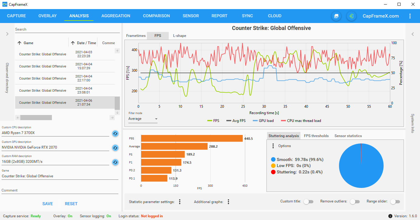

Wie genau soll ich aufzeichnen? Einfach eine Bildschirmaufnahme mit den FPS als Anzeige?
Hier btw mal ein Ausschnitt aus einem CS Match gestern.
Auflösung war da 900p, wie sonst immer, Grafiksettings low

Also, ich hab in 1600x900 gespielt, wie du auch. Deathmatch Dust 2 und ich droppe auch von A-Lang kommend richtung Site von 560 Fps auf 360. Also auch n Drop von 200. Liegt dann an der Map und nicht am Pc.

Okay, und die Fps die ich so habe sind deiner Meinung nach normal für einen Ryzen 3700X in Kombination RTX 2070? Also ca. 280 Average? Was hast du denn vor Grafikeinstellungen vorgenommen? Alles auf low?
Ich hab den PC ja auch schon ne Weile, aber so schlecht wie aktuell war es halt nie.. bevor das ganze anfing, konnte ich auch ohne diese Fps Drops spielen.
Bei 720p übrigens selbes Ergebnis.
Solche Drops sind normal, umso mehr auf dem Bild passiert, umso weiter die Sicht. Gerade das A-Lang-Beispiel ist hier gut. Wenn dann auch noch einiges passiert (Smokes, Flashes, Enemy- und Friendly-Action), dann bekommt die CPU zutun. Das wird mit einem Zen 3 sicher besser, gerade weil CS:GO enorm von der gestiegenen IPC profitiert (deswegen muss es auch kein 5800X sein, der 5600X ist MC genauso schnell wie der 3700X, dafür im Single Core und gerade in CS:GO deutlich (~30%) schneller).
Du wirst aber weiterhin diese Drops haben.
