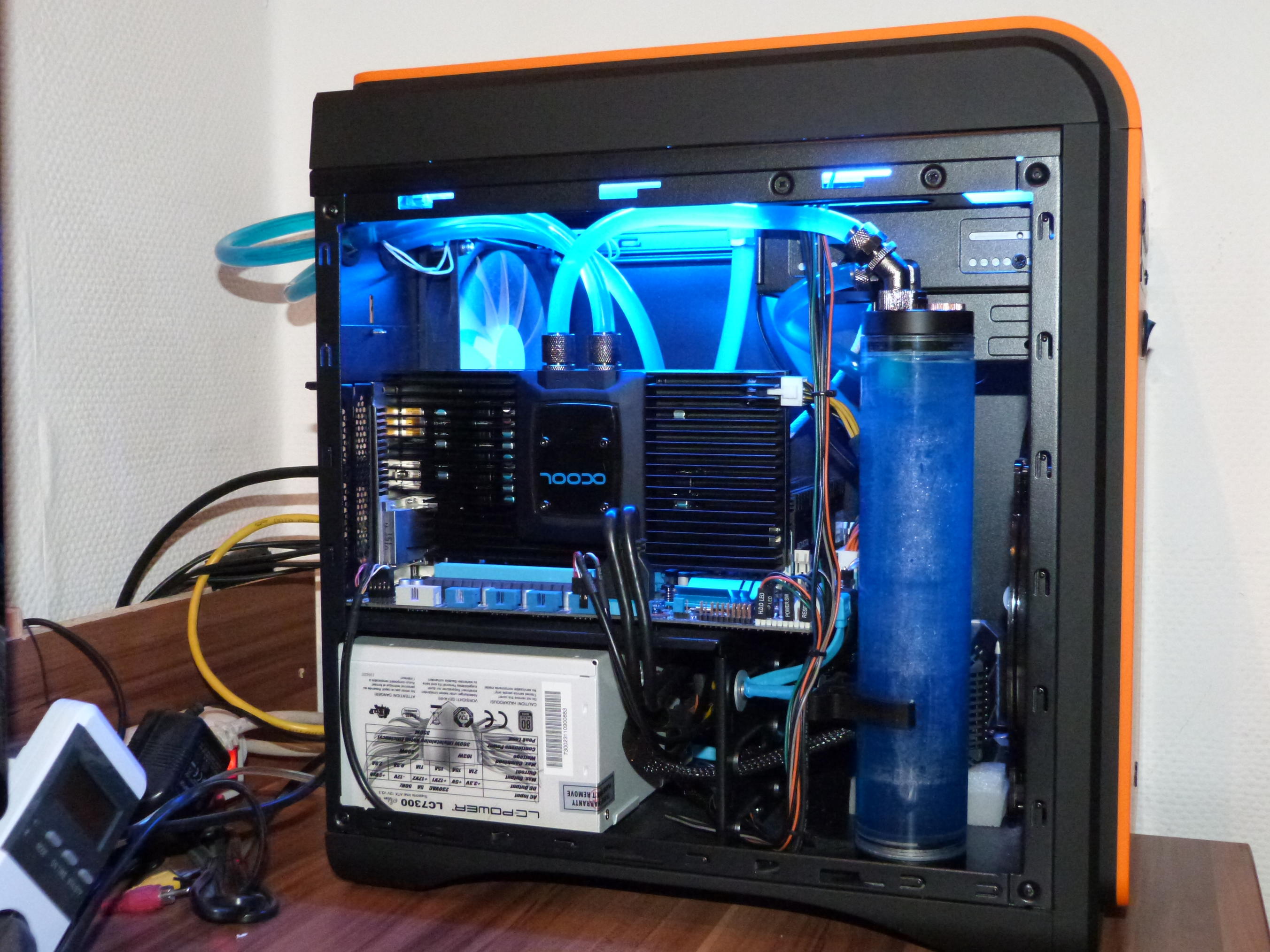

Ich kann nix negatives sagen,habs noch in Orange und bin sehr zufrieden damit.
Gehäuse und Kühlungsbilder (9).jpgGehäuse und Kühlungsbilder (5).jpgGehäuse und Kühlungsbilder (2).jpgGehäuse und Kühlungsbilder (11).jpgGehäuse und Kühlungsbilder (4).jpgP1020526.jpg

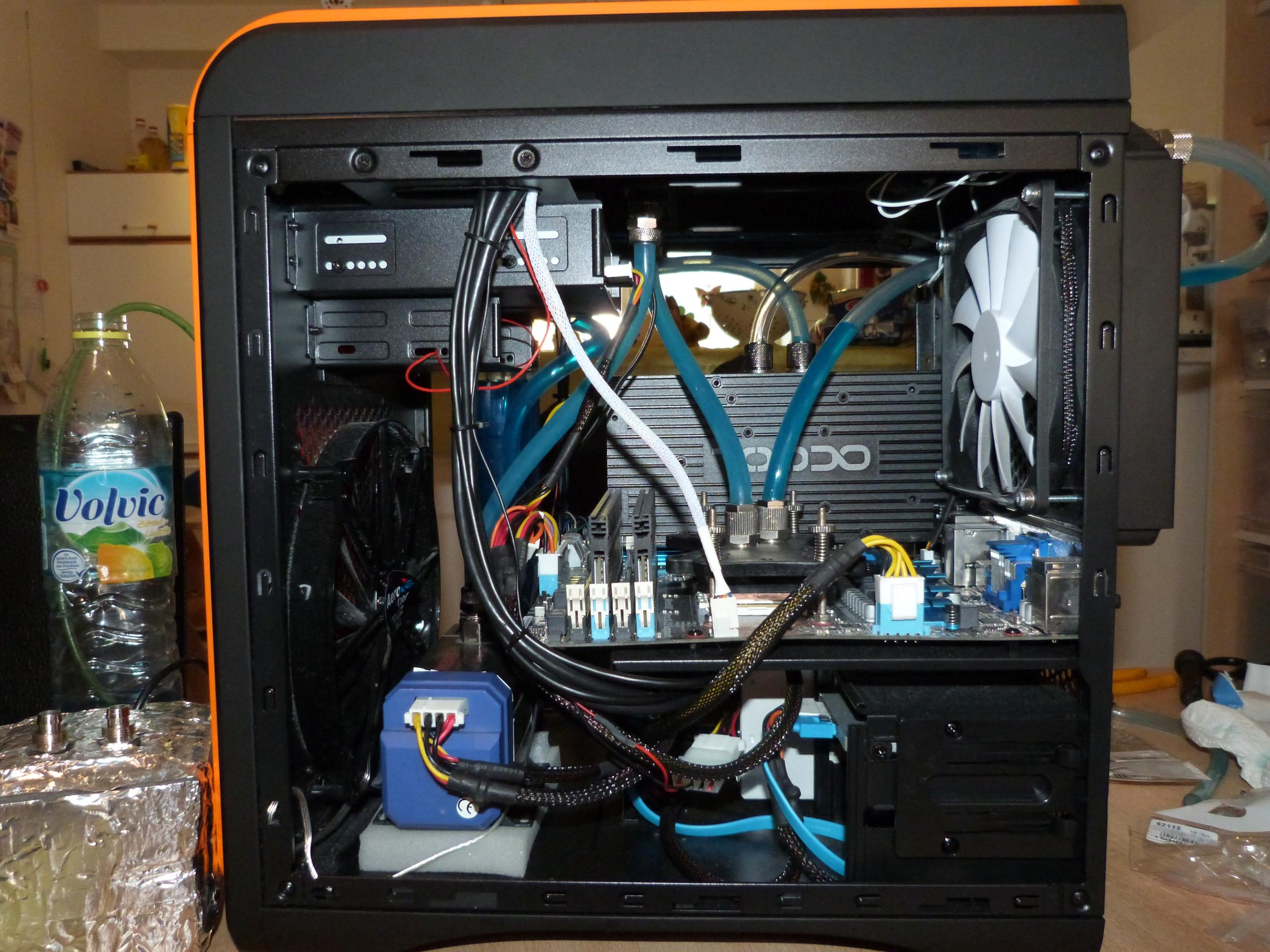

Hab in Bild 2 nur den "Pinöppel" weg gemacht weil der Lüfter diesen zu hoch drückte und so der Deckel nicht mehr richtig zu ging.
Ansonsten:
AMD Athlon II X4 651K Black Edition mit HD 7790,Wasserkühlung und nur Eine SSD,nervige HDDs sind bei mir alle aus den Rechnern geflogen und nur noch im "Server" ,dort hab ich fürn Dauereinsatz z.b. diese HDD verbaut:http://geizhals.de/western-digital-wd-red-1tb-wd10jfcx-a996499.html

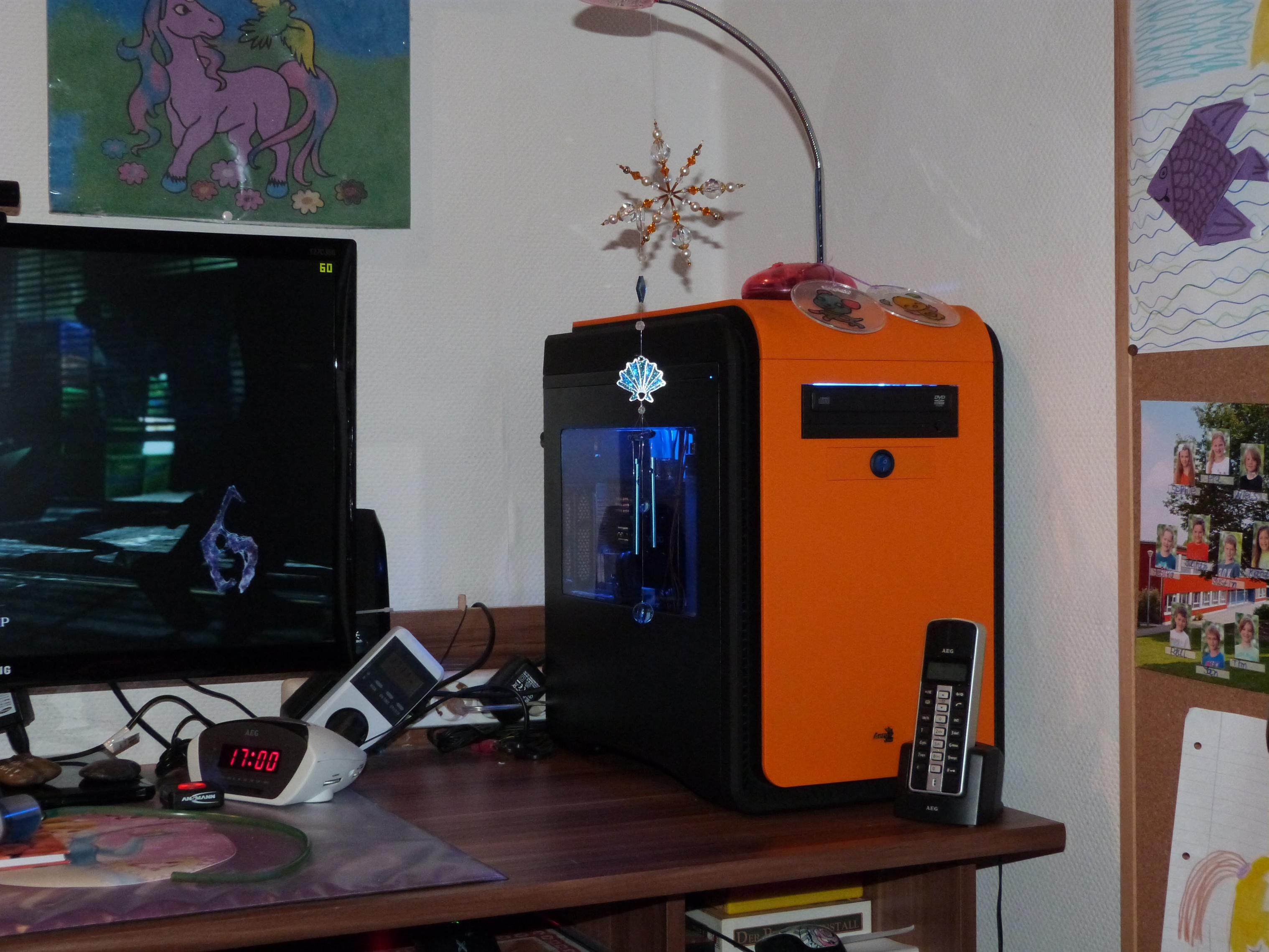

Im Bild 3 kannst die SSD sehen und dort kannst noch Eine 2.5" reinpacken,so kannst den vorderen Käfig aus bauen,dafür musst den Boden ab machen um an die unteren Schrauben zu kommen....
