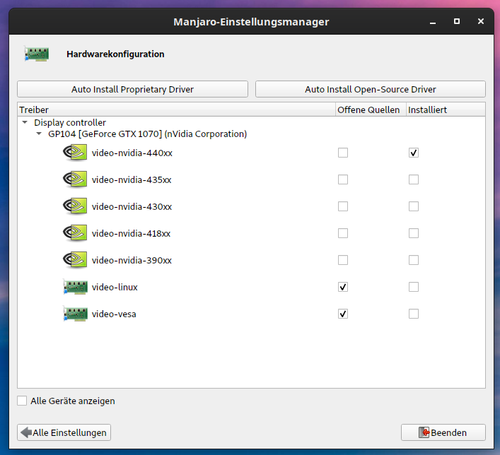

Manjaro lässt sich schon beim booten/installieren auf die jeweilige GPU samt Treiber einstellen.
Installation und Update sind über ein Tool mit 2 Klicks machbar:
