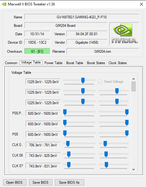

Also ich habe mich entschieden meine Grafikkarte zu übertakten habe es mit dem MSI Afterburner auch gemacht. Jedoch wird es beim Zocken ziemlich laut da die Grafikkarte schnell 80 Grad erreicht und die Fans voll aufdrehen.
Wollte ich die GPU undervolten leider geht es nicht direkt bei MSI und nach Stundenlanger Recherche musste ich halt herausfinden das es nur mit dem Maxwell Bios Tweaker gehen wird.
Die Frage wäre halt wie genau ich das machen sollte, da es Videos gibt die es für andere GPUs erklären jedoch nicht für meine.
Wie viel mV weniger wäre noch ok?
In diesem Beitrag reden über 1.156v und das es bei ihm noch gut ging.
https://www.elektroda.com/rtvforum/topic3380037.html
Ich würde es so versuchen.

Das ist wie bei CPUs individuell, jeder Chip ist anders. Du musst es austesten.
Vlt lohnt es sich mehr die Grafikkarte zu reinigen als unvolting zu betrieben wenn du deine ruhe willst.

Du kannst für die 970 einfach ein Powerlimit im Afterburner setzen (im Bereich von 70 bis 75 %) und musst nicht im BIOS rumfummeln. Den Rest kannst Du über die Lüfterkurve regeln.

@minimii Genau erstmal per Software versuchen was stabil läuft.
(und nicht 10 Minuten 3D Mark, sondern wochenlange Alltagsnutzung)
Und dann würde ich ein Bios nur flashen, wenn ich die Hardware zuhause hätte um auf eine gebrickte Graka wieder das original Bios zurück zu spielen.
Übertakten und Untervolten gleichzeitig geht meiner Meinung nach nur relativ begrenzt.
Wenn du die Karte leiser und kühler haben willst, solltest du übertakten vergessen oder musst einen besseren Kühler verwenden.
Untervolten geht meistens am besten wenn man den Takt etwas runterschraubt aber dafür die V_Gpu massiv senken kann.

Geht bei Maxwell nicht. Habs bei meiner 980 auch gelassen mit dem UV per vBios.
Eventuell mal Ausschau nach einem gebrauchten Raijintek Morpheus halten, für den Vollpreis wird der sich bei einer 970 nicht mehr lohnen.

Joa ich wollte sowieso es mit dem Afterburner machen da es so am sichersten ist jedoch geht das nur mit den neueren Modelle also bleibt mir nur das mit dem Tweaker falls ich was ändern will. Bei MSI Afterburner geht es erst mit der 10 er reihe erst los mit dem Voltage änderungen und oc scanner erst mit der 20er reihe.

Er muss die Spannung bei seiner Karte über das vBios ändern, heißt er flasht ein neues drauf. Wenn er Pech hat ist die Karte nicht mehr stable und muss über Safe Mode erneut geflasht werden. Was bei den meisten Ryzen Rechnern ja schonmal nicht gehen würde.
Natrürlich sollte man sich an die Spannung herantasten.
Am BIOS rumzuflashen ist sowieso ein Risiko.
Würde ich auch lassen.
Da würde ich lieber ein paar Euronen in die Hand nehmen und der Karte nen Aftermarket Kühler verpassen.
