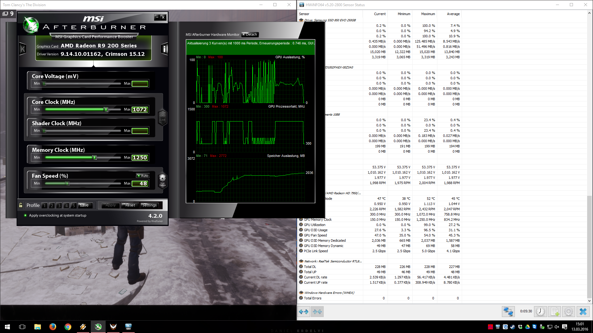

Ich bin da leider nicht ganz der Experte, ich habe aber soweit das meiste verstanden:

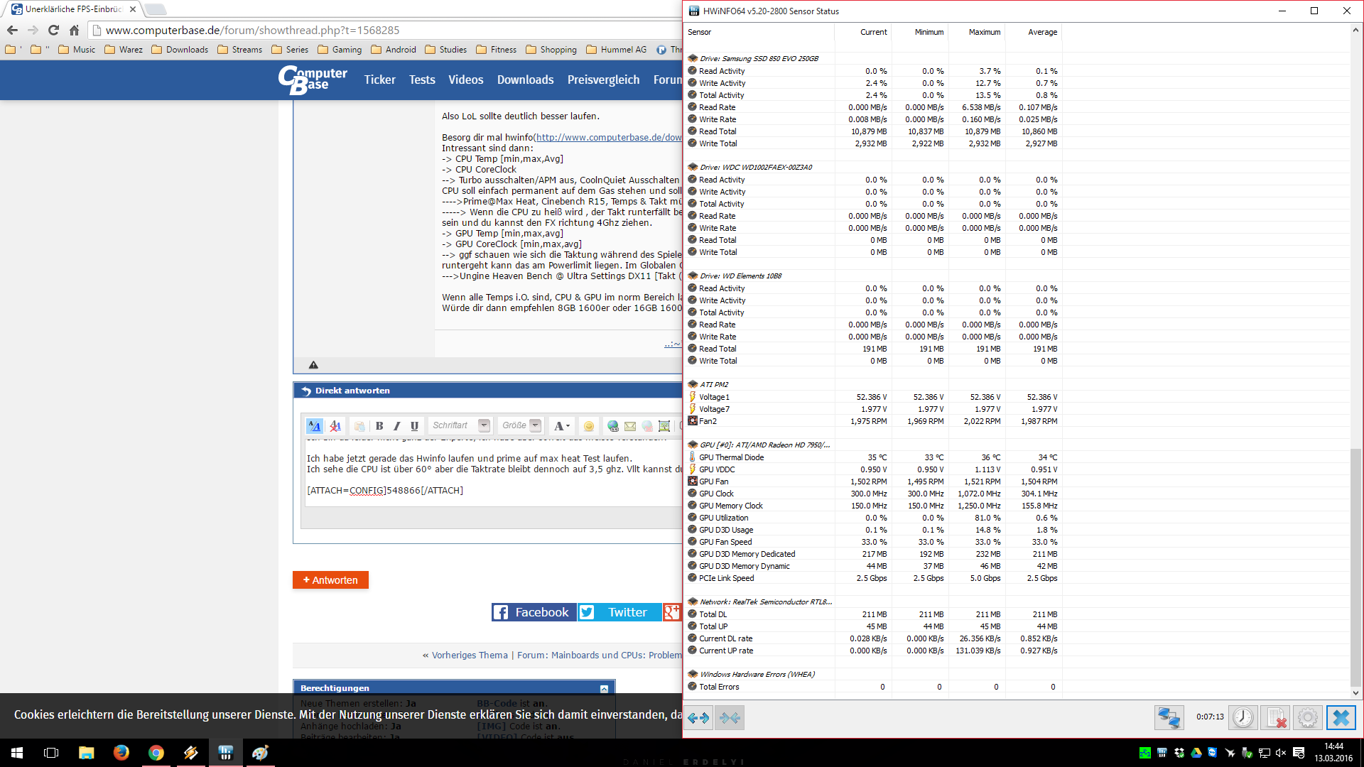

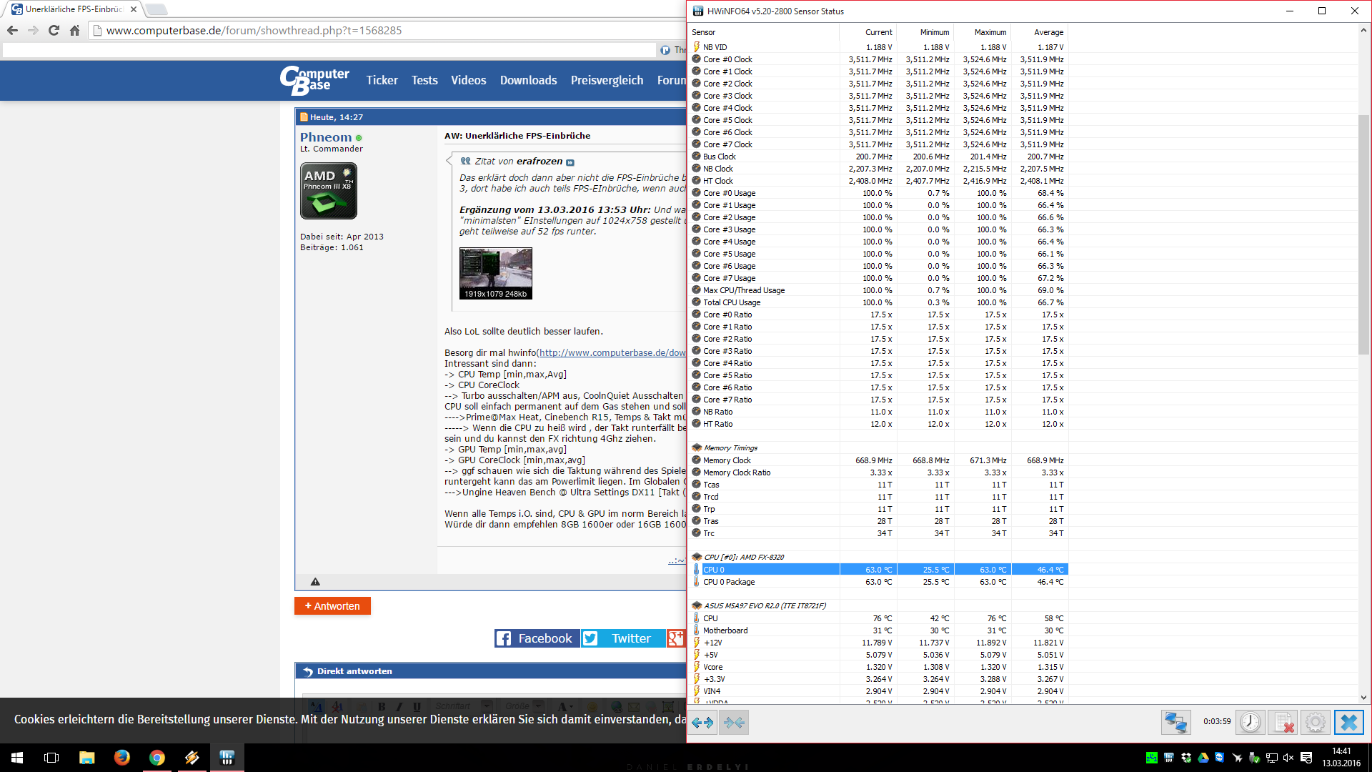

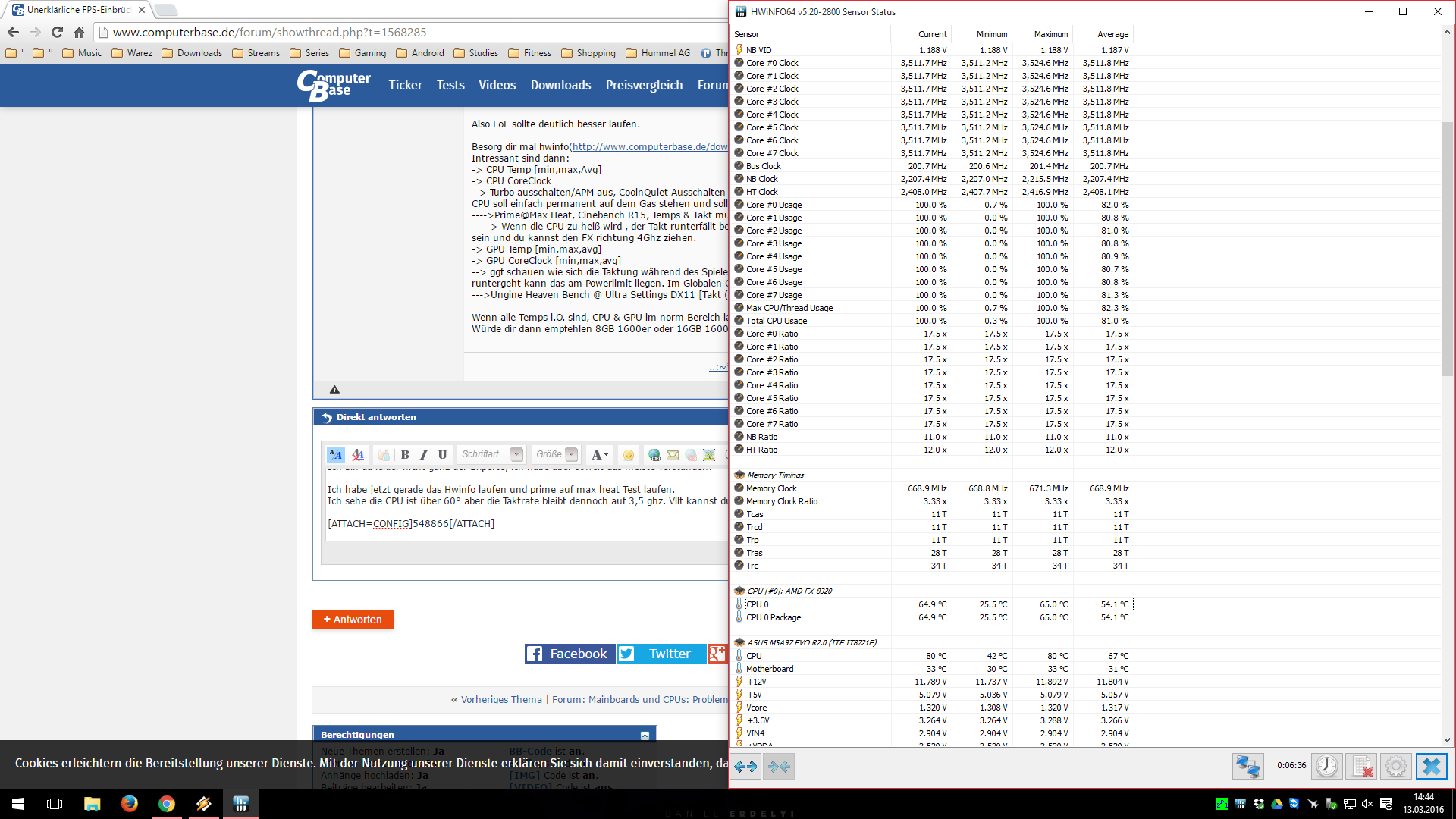

Ich habe jetzt gerade das Hwinfo laufen und prime auf max heat Test laufen.
Ich sehe die CPU ist über 60° aber die Taktrate bleibt dennoch auf 3,5 ghz. Vllt kannst du da mehr rauslesen wie ich.

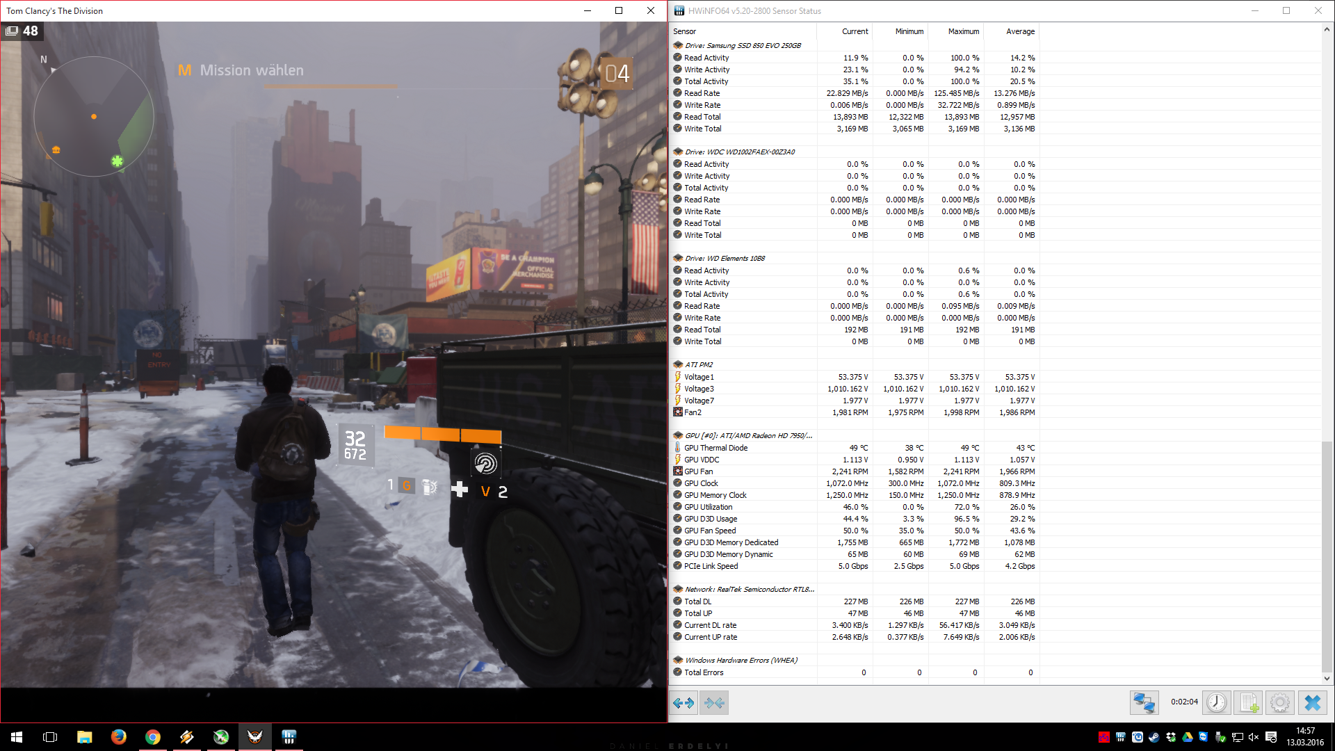

--> ggf schauen wie sich die Taktung während des Spielens verhält. Wenn die Frames einbrechen und der GPU Takt runtergeht kann das am Powerlimit liegen. Im Globalen Overdrive einfach +10% Powerlimit dazu geben.
--->Ungine Heaven Bench @ Ultra Settings DX11 [Takt (mem+core) muss dauerhaft stabil bleiben & <90°C]

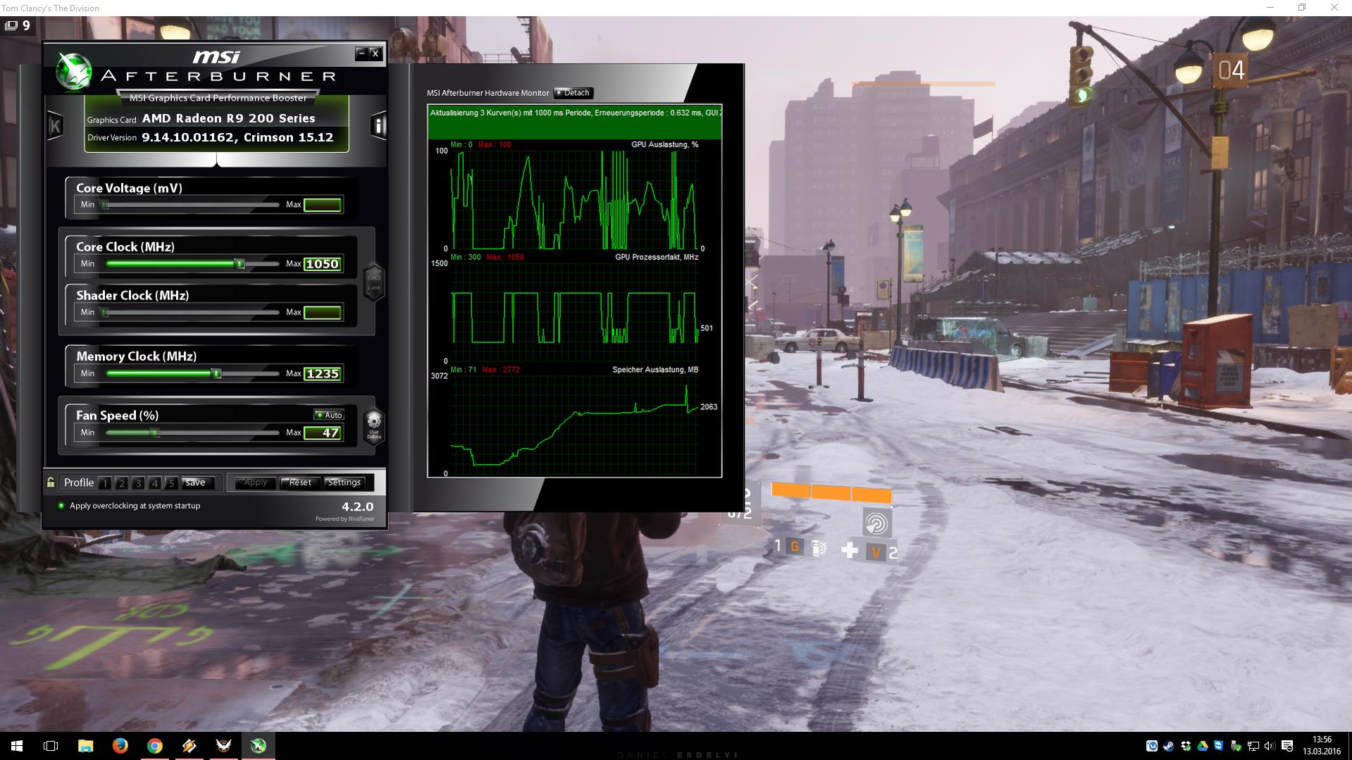

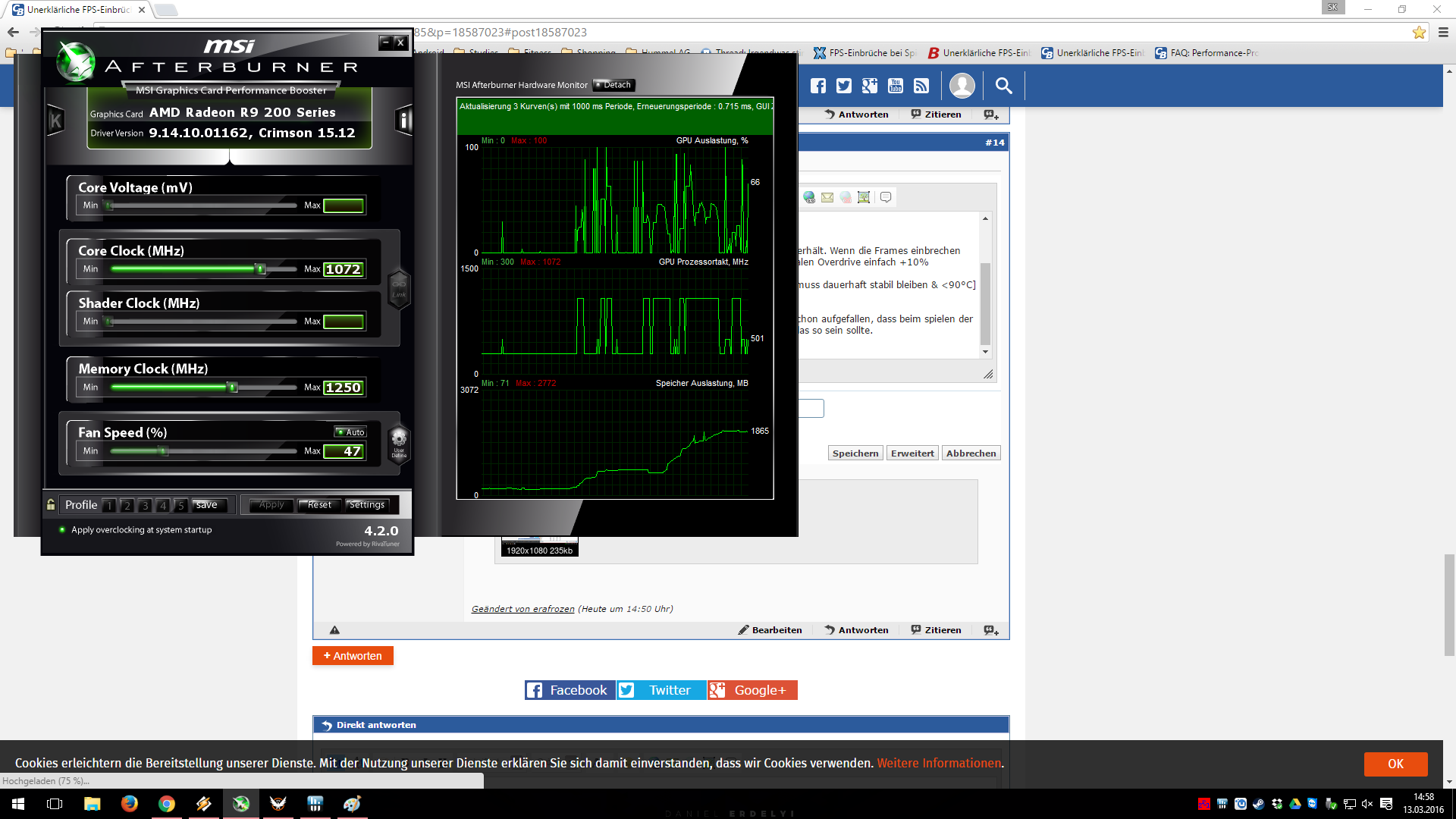

Das habe ich nicht ganz verstanden, aber das ist mir im Afterburner schon aufgefallen, dass beim spielen der Takt hoch und runter geht und nie konstant bleibt, ich weiß nicht ob das so sein sollte.

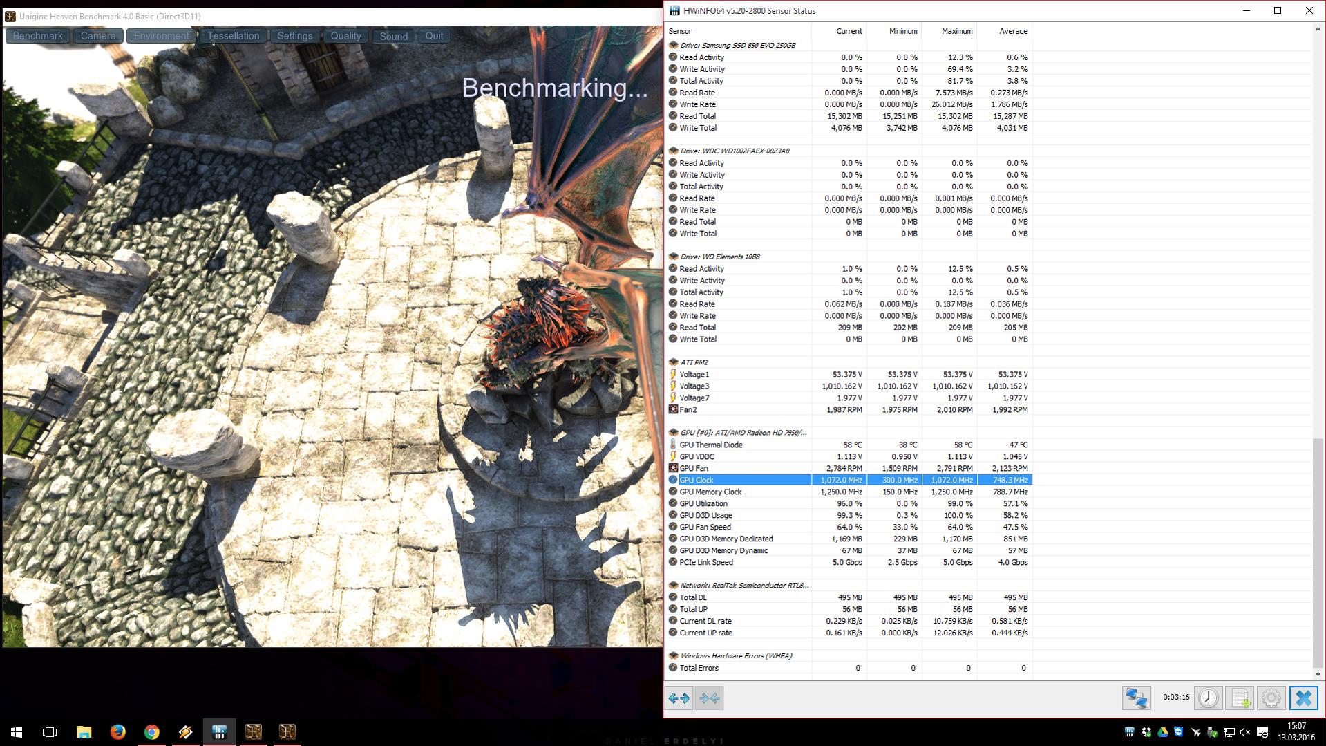

EDIT:
HEAVEN Bench:

Die CPU wird warm, 65°C sind nicht wirklich das Optimum. Bleibt die Temp. bei 65°C stehen oder steigt sie noch weiter?
Wenn sie weiter steigt wird irgendwann die CPU die Bremsen ziehen ergo fällt der Takt -> FPS Einbruch
So würde ich dennoch über einen besseren Kühler nachdenken, weil das für eine CPU schon etwas viel ist, wann der FX das throtteln anfängt weiß ich nicht genau weil ich FX-8 Setups direkt immer mit einem Macho bestückt hatte und keine Probleme hatte.
Prime ruhig etwas länger laufen lassen, wenns zu heiß wird lieber stoppen [absolutes max 75°C] - vorher sollte die CPU aber auch normal schon anfangen zu bremsen. Wenn nach 20Minuten die Temp. Werte nur noch leicht schwanken aber nicht steigen wird sich da auch nicht mehr groß was tun.
Bei der GPU gibt es öfters mal kleine Probleme mit dem Powerlimit:
Powerlimit = Max. Stromverbrauch
Wenn das Powerlimit erreicht wird fängt die Karte an zu throtteln d.h. Takt und Spannung fallen ab und somit gibt es Einbrüche, das problem betrifft meistens OC Karten(meine Erfahrung) und dort schraubt man das PowerLimit minimal hoch und es gibt kein ab und auf mehr, die Karte läuft dann durchgängig mit vollem takt. Sieht bei dir aber auf den ersten blick ok aus.
In Spielen kannst du dir vieles auch per OSD anzeigen dort siehst du dann ganz genau wie sich das gespann CPU/GPU verhält und was sie bei den Einbrüchen machen.
Ingame würde ich besser per OSD
in Vollbild testen, wenn du hin und her switcht geht die Last von der GPU meistens weg und du hast ein auf und ab, weißt aber dann nicht mehr ganz genau wo es zum Einbruch der FPS kam.
Wenn die FPS einbrechen direkt schauen:
-> CPU takt = 3,5ghz
--> Bei Abfall der Taktrate -> CPU zu warm
-> GPU takt >= 1050mhz
--> Bei Abfall Power Limit leicht erhöhen
-->CPU Last aussieht
--> Alle Takte stabil & ein kern oder alle Kerne > GPU Auslastung = CPU Limit -> Hardware OK
--> GPU Last aussieht
--> Alle Takte stabil & GPU last > CPU Last = GPU Limit -> Hardware OK
Wenn alle Taktraten stabil bleiben & Temp Werte Ok sind ist der Fehler softwareseitig zu suchen. ;)
So insgesamt sieht es für mich nur nach zu warmer CPU aus, GPU hat noch ziemlich viel Luft und ich denke über 70°C wird die auch nicht warm werden. Nur die CPU ist mit 65°C sehr sehr grenzwertig.

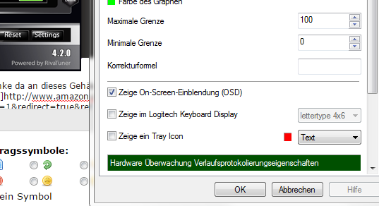

Eine OSD Option sehe ich bei meinem Afterburner nicht, scheint wohl auch nicht mehr vorhanden zu sein in den neueren Versionen, laut google.

Also das OSD sollte da sein, habe hier auch v 4.2 und da ist es vorhanden.
Unter On Screen Display & Überwachung ;)

-OSD ist nicht bei mir aufgeführt, lediglich eine Anzeige an einer entsprechenden Logitech-Tastatur.
Hast du es komplett installiert oder was bei der Installation raus genommen?
