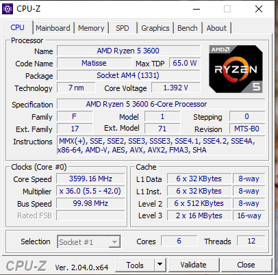

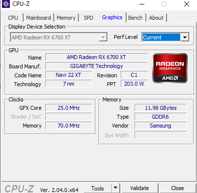

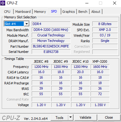

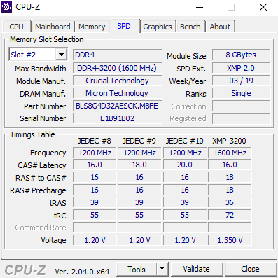

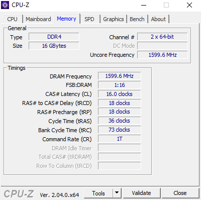

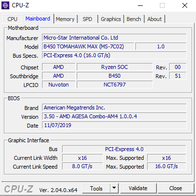

ich habe ganz aktuell mal wieder das "Problem" das ich ein Spiel , in dem Fall das Dead Space Remake , gerne am PC spielen möchte, generell ist das natürlich kein Problem, es zeigt mir nur leider wieder warum ich sonst eher auf der PS 5 spiele. Ich habe bei dem Spiel alle paar Sekunden einif kleine Ruckler, die FPS droppen kurz von 60 auf 45-50 und gehen dann wieder hoch, die Auslastung der CPU und der GPU liegt aber durchgehend nur bei rund 50% , Spitzen bis auf 100% , die die FPS dropps erklären würden gibt es nicht. Ich spiele hier z.B. schon nur auf 1080P mit mittleren Details. Bei anderen Spielen wir Warzone 2 oder oder Forza Horizon 5 verhält es sich nahezu gleich.
Folgende Hardware ist verbaut:
AMD Ryzen 5 - 3600
MSI B 450 Tomahawk Max Mainboard
2x Crucial Ballistix 8 GB Ram DDR4 - 3200 ( in Slot 2 + 4)
Gigabyte 6700 XT 12 GB
Samsung EVO 970 SSD 500 GB
Be Quiet Straight Power 750W Netzteil
Arctic Freezer CPU Kühler
Als Betriebssystem nutze ich aktuell noch Windows 10, GPU Treiber , CPU Software etc. alles immer aktuell
Die Durchschnittstemperatur für CPU liegt beim zocken in etwa bei 65° , die der GPU ebenfalls in diesem Bereich, je nach Auslastung bei der GPU auch mal höher.
Der RAM wird am Beispiel von Dead Space zu ca. 9 GB genutzt , ich nutze hier die Angaben aus dem AMD Treiber.
Woran kann es liegen? Das BIOS ist weitestgehend unberührt.
Ich hänge noch einige CPU Z Screenshots an, die helfen evtl. noch
Ich hoffe ich konnte erstmal genug Input geben, damit evtl. schon einer der User einen Fehler erkennen kann.
Ich bin wirklich für jeden Tipp offen! Ist evtl. irgendwas falsch eingestellt? Kann der CPU evtl. der Flaschenhals sein?
Danke !

Hast du zufällig TPM (fTPM im BIOS) aktiviert?
Wenn du TPM aktiviert hast, brauchst du das neueste BIOS mit AGESA v2 1.2.0.7.
Das BIOS Update behebt einen Fehler im fTPM Modul von AMD. Windows 10/11 stellt manchmal zu viele Anfragen auf einmal an das TPM Modul und dann kann zu kurzen rucklern kommen.

Das neueste Update habe ich bereits gemacht, der Screenshot dazu ist "veraltet" sofern ich das bereits aktualisiert habe, muss ich nicht mehr tätig werden oder?
