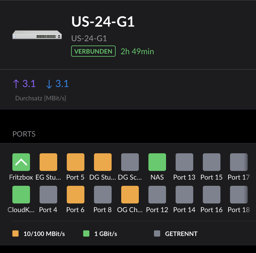

ich habe ein kleines Problem. Ich erhalte auf viele Ports nur 100 MBits statt 1 Gbits. Nur auf 3 Ports habe ich 1 Gbits.
Patchkabel sind alle Kat 6a und von der gleichen Hersteller. Habe auch mit andere Kabeln versucht aber erfolglos.
Wie kann ich die Kabel testen?
Es sind AP‘s, Switch und Fritzbox alle sind 1 Gbit‘s tauglich.

Ja es sind auf mehrere Etagen. Es sind Multimedia Wanddose 5 fach von R+M Sat, Tel, RJ45, Radio, CATV.
Geräte welche angeschlossen sind FB 7530, PC. Es sind alle 1 Gbit tauglichen.

Habe mal den Switch getestet und es lag nicht am Switch. Wie ich vermutet habe, liegt es am Kabel. Dies wurde von Hersteller bestätigt. Damit ich 1 Gbits habe, muss ich die 8 Adern benutzen.
@Raijin Danke du hast gerecht.
So jetzt habe ich 1 Gbits LAN. Es lag doch am Kabel. Ich habe die 4+4 Adern zusammen gesteckt. Jetzt ist das Problem vorerst behoben. Muss halt auf das Telefon verzichten. Oder zusätzlichen Kabel ziehen.
