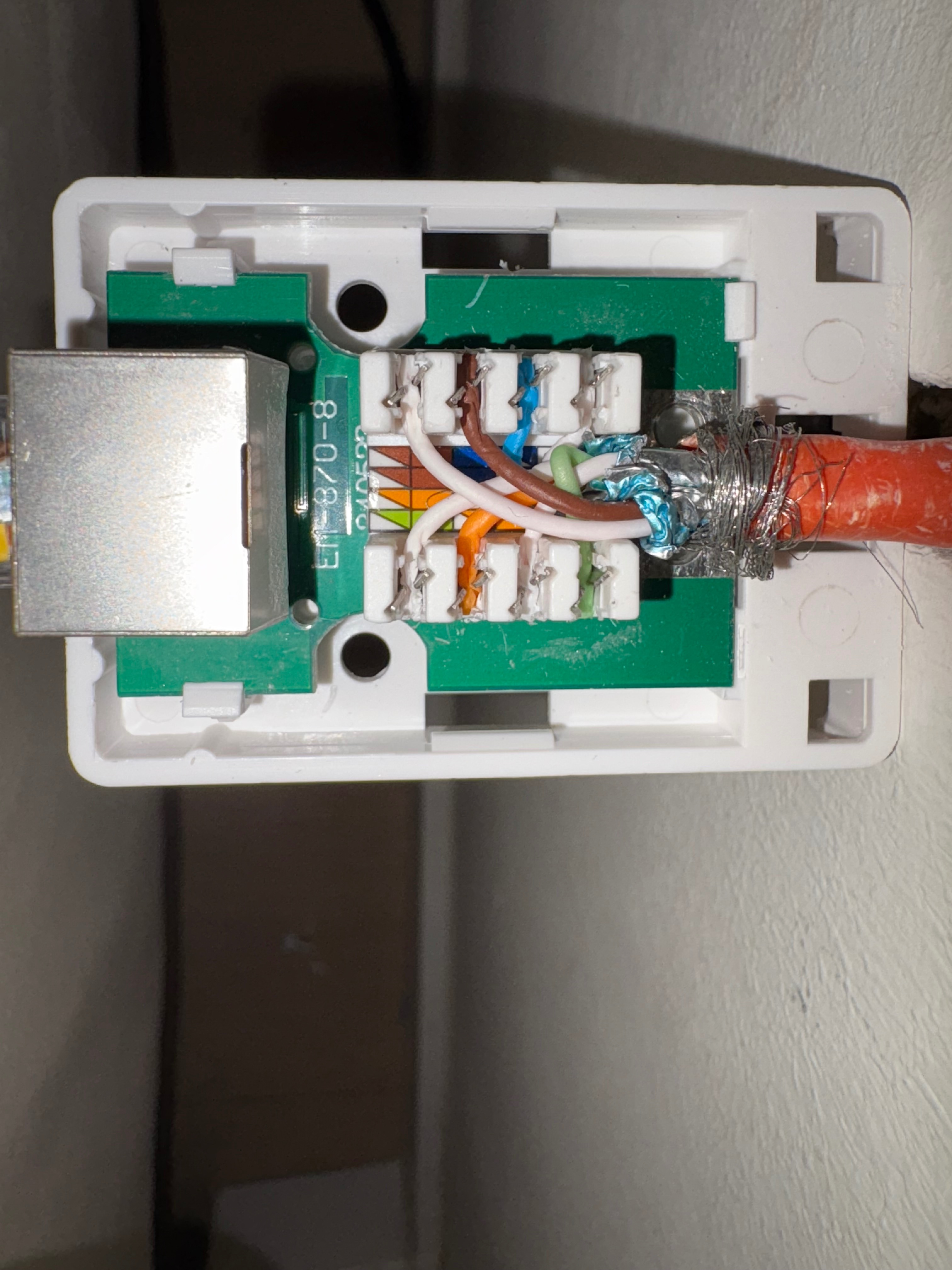

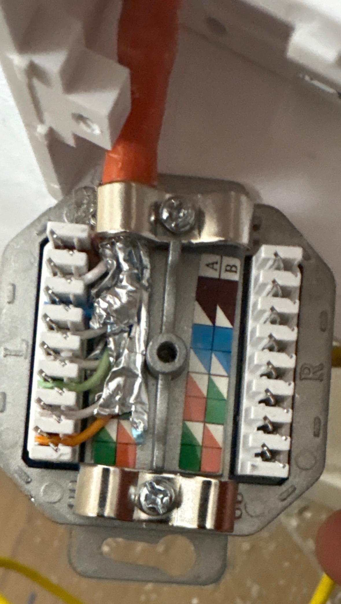

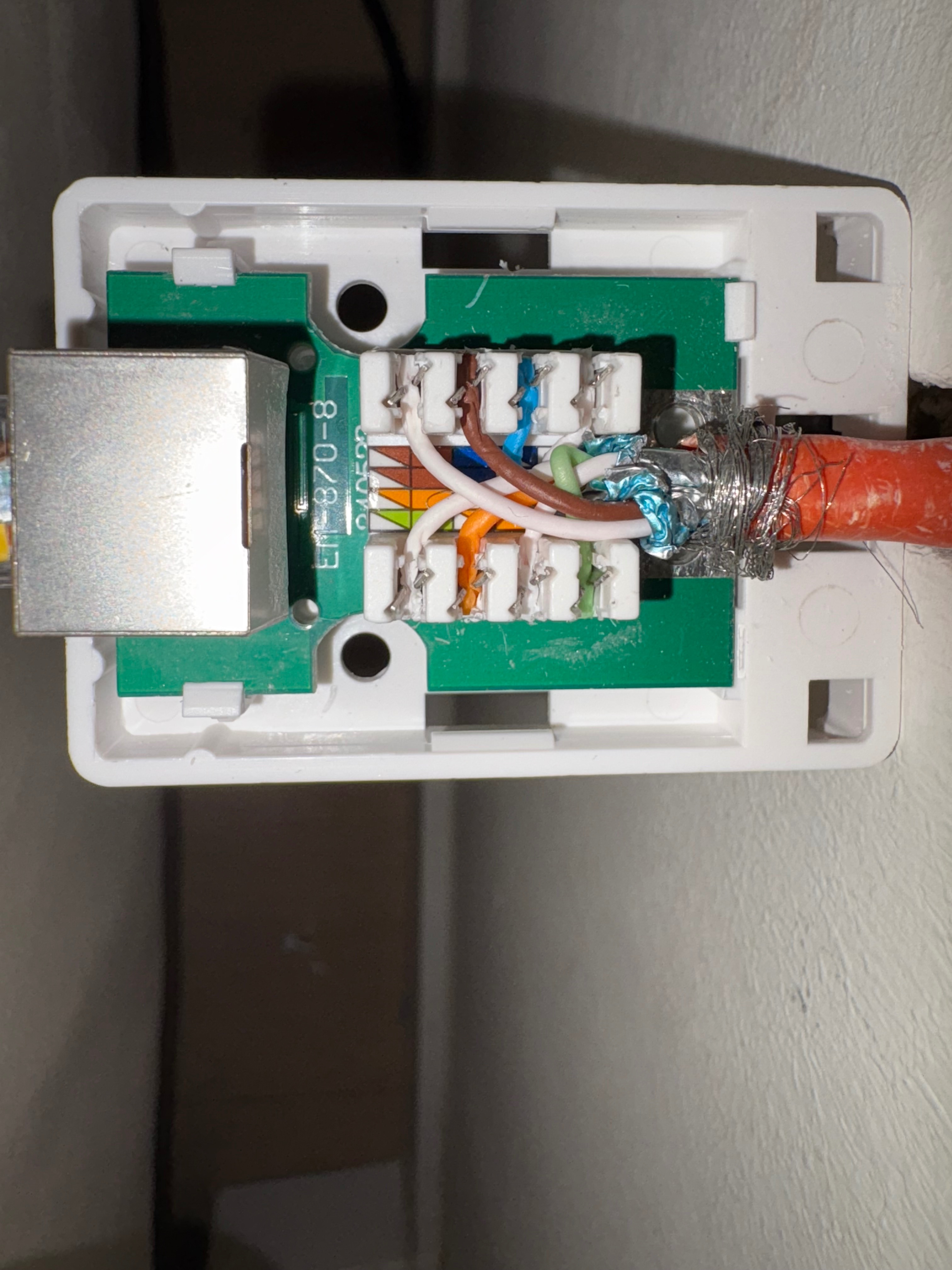

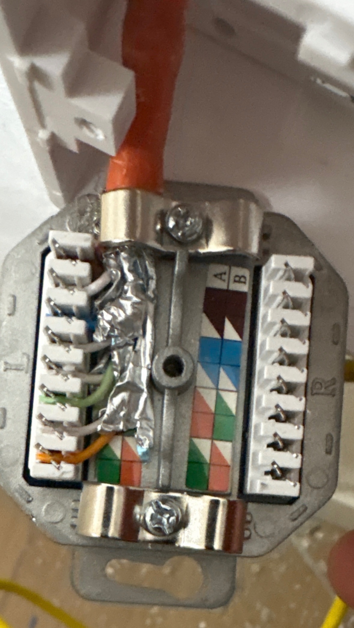

Alles ist nach Schema B verlegt und korrekt. Ich habe alle Stecker und Dosen selbst gemacht und gehe daher nicht mehr davon aus das der Fehler von der Dose kommt..

Das Bild mit der doppeldose hatte ich vorher dran. Wollte meine Dose ausschließen.
Kann der Fehler auch an der Stecker Seite sein( Master hängt dort) Dachte nämlich der Master hätte es sonst angezeigt, statt der Remote.

@h00bi Yo! Kurzschluss auf 4-5. Entweder Leitung oder eher einer/beide der Dosen Schrott.
Darum nimmt man ja auch die Keystone. Nicht die Gefahr das die Platine/Lötstelle bricht usw.
@Miksion64 Die Patchkabel hast du ja bestimmt vorher getestet!? Nicht das die Schrott sind.
