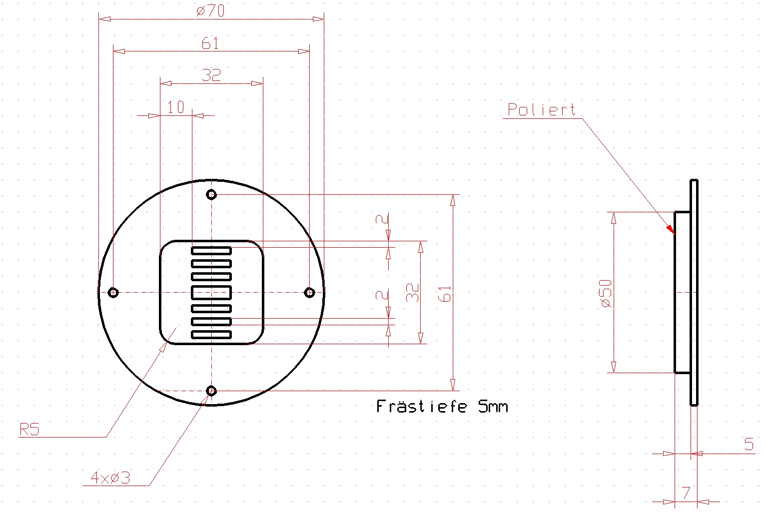

Ich habe mal wieder was neues vor!
Kühlkörper:
Diesmal wird es ein Kupferkühler. In der Kühlart wie der
EK Supreme bloß ein bischen größer dimensioniert.
Maße: Durchmesser 70mm x 7mm

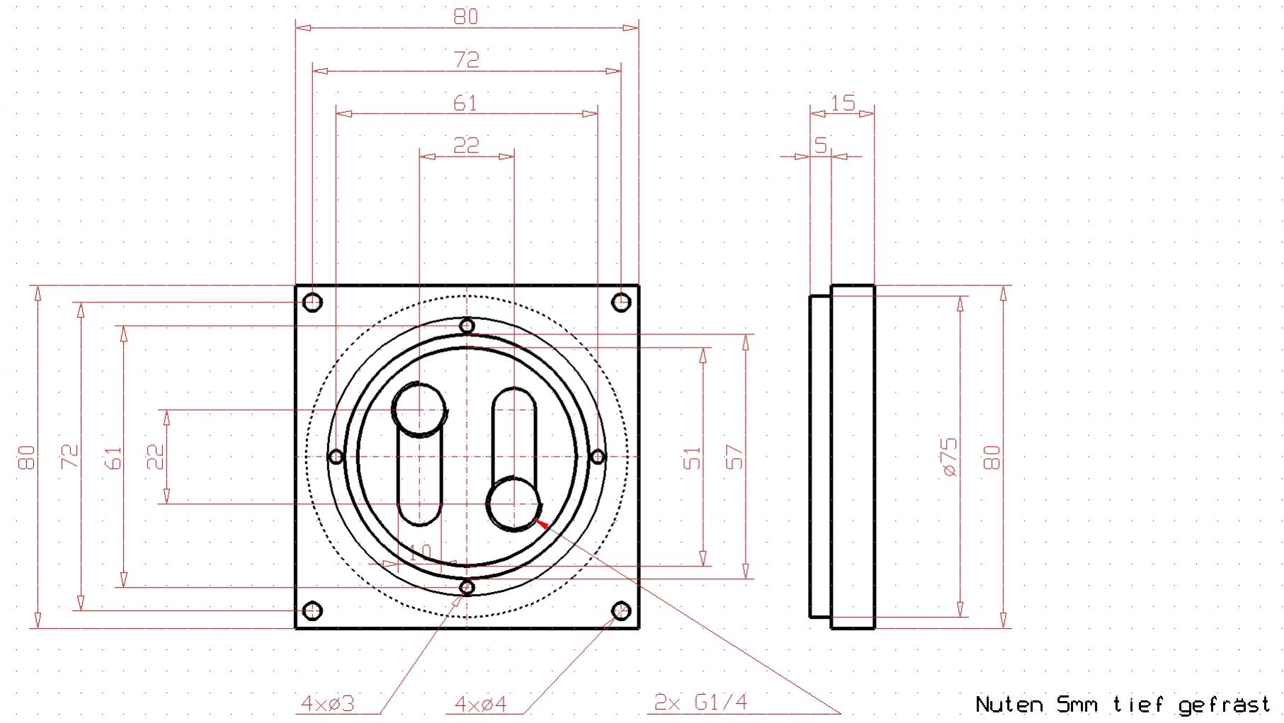

Deckel:
Als Deckel verwende ich wieder weißes Delrin (POM natur). Ich
möchte den look weiter behalten. Die Gravur bleibt auch
aber nur an eine andere Stelle und etwas kleiner.
Maße: 80mm x 80mm x 15mm
Sonstiges:
Da ich sehr selten Kupfer fräse oder drehe
rechne ich damit das ich mindestens einen Fräser
zerhaue.
Als Dichtelement benutze ich wieder einen Dichtring.
Die Maße dazu sind mir noch unbekannt da ich mir erst noch einen
suchen muss.
Zu den Werkzeugen werde ich zu den selben wie bei meinen anderen Kühler (Q88 CPU Kühler rev1.0) greifen. Es werden sich nur die Fräser ändern (Durchmesser und VHM)
Ich habe jeweils dazu eine Kostruktionszeichnung angefertigt.
Ich rechne damit das die Durchflusshemmung und Temperaturen viel geringer ist / sind als
beim EK Supreme da alles etwas großzügiger gefräst wird.
Erweiterung: (6.April.2009)
Ich habe nun einen Dichtring / O-ring gefunden! 51mmx2.5mm (Innendurchmesser x Dicke).
Dieser wird in den Deckel um 2mm versenkt und dichtet auf dem Kupferkühler!
Zusätzlich möchte wede ich den Deckel für den 1366 und den 775 Sockel abbohren!
Zeichnungen wurden dazu geändert!

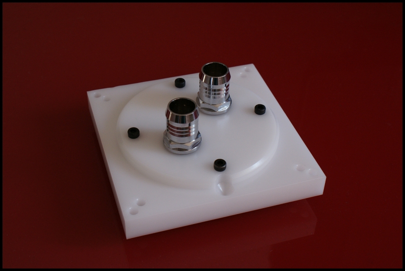

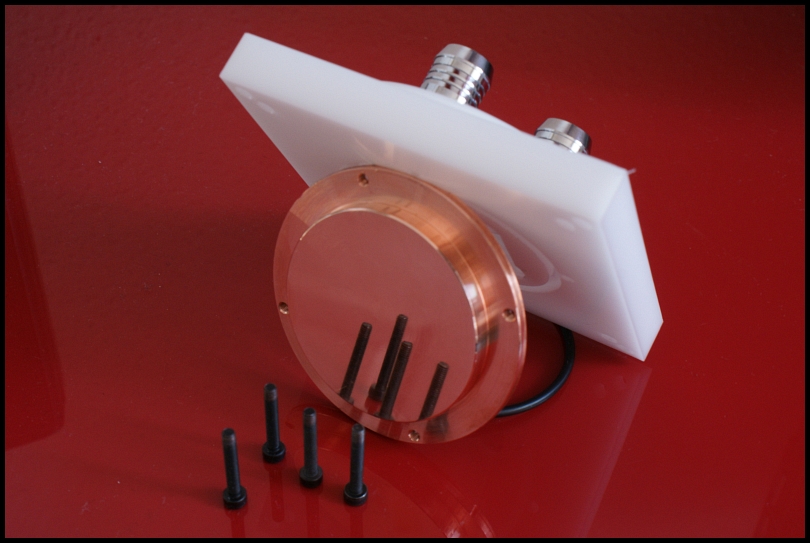

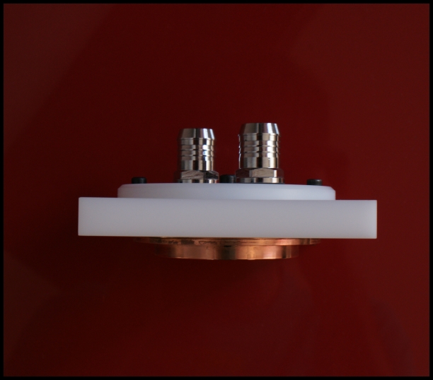

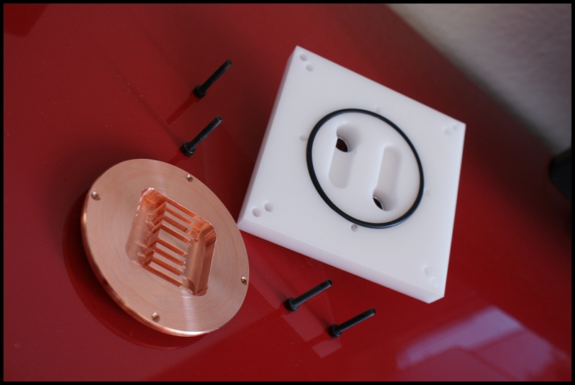

Es ist vollbracht (Hinzugefügt 7.April.2009)
Heute ist es wieder soweit. In ca. 3 1/2h habe ich einen neuen Kühler gefertigt.
Der Grund war der das ich von meinen letztlich selbstgefrästen Alukühler weg und einen aus Kupfer wollte. Da dieser mehr Leistung haben sollte!
- CPU Kühlkörper
  • Kupfer 65mm x 8mm
  • Arbeitszeit: 2 1/2h
- Kühlerdeckel
  • Delrin (POM natur) 90mm x 90mm
  • Arbeitszeit: 1h
  • Es wurden Bohrungen für 1366 Sockel hinzugefügt (80mm x 80mm)

Fazit:
Für mich ist das ein sehr gutes Ergebnis! Zum vorherigen Alukühler
gibt es einen reichlichen Unterschied. (ca. 8°C bei Last) Cu sei dank! ;D
Mir persönlich gefällt der Alukühler besser da die Gravur (geiler) aussieht. Beim
neuen kann ich die nicht so groß machen da weniger Platz auf dem Deckel vorhanden
ist. Ich werde diese zwischen den schwarzen Schrauben (4x90°) platzieren.
In den nächsten Tagen kommen die kleine Gravuren (Q88) in den Deckel dann gibt es nochmal ein kleines Bild.
Und nun die Bilder: (unten noch mal in groß)
Ihr wisst bei Infos, fragen, anregungen: SYSprofile oder eine Mail!
Vielen Dank für´s Lesen!
Gruß
Q88
