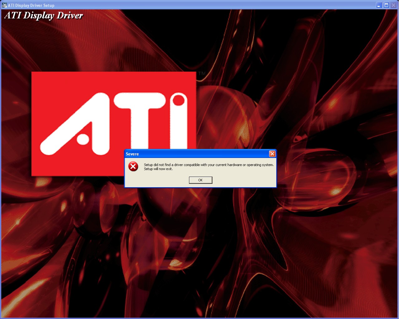

So nun wollten wir den alktuellen Catalyst 7.12 instalieren, aber es kommt immer folgender Fehler (siehe Bild).
Kann mir jemand helfen? Es sind keine Teiberreste drauf. Diese wurden mit DriverCleaner bereinigt (vorher war eine Radeon 9600XT - 256MB drin).

Catalyst 7.8 oder den Omega Treiber benutzen.
GIbt's da eine genaue Begründing für? Sorry für die (blöde) Frage!
Rechner hat XP Home SP2 (mit allen Updates) drauf!
Da es sich (starke Vermutung) um eine AGP Karte handelt: Die aktuellen Catalyst Treiber seit 7.9 haben Probleme mit AGP Karten.
Omega bastelt einen Fix in die Treiber rein. Wenn es also unbedingt die neuesten Treiber sein sollen, dann die Omega.
Also habe es eben mit dem 7.8er versucht und ebenfalls der gleiche Fehler. Und ja es ist eine AGP-Karte. Versuche es mal mit dem Omegatreiber.
So Omega-Treiber funzt beim Installieren wunderbar! Nur beim Neustart nach der Inastallation kommt nur ein schwarzer Bildschirm! Ich sehe einmal kurz (ca. 2s) den Desktop mit 800*600 Pixel und dann wird alles schwarz! Im abgesicherten Modus kann ich den Treiber dann deinstallieren und dann lauft er ganz normal hoch. :(

Hallo Leute.
Ich habe gestern die Kiste nochmal komplett neu aufgesetzt und auch die ganzen "Redistributable"-Pakete aufgespielt.
Aber der Fehler "siehe Bild im 1. Post" bleibt immer noch. Wenn ich den Rechner im Abgesicherten Modus hochfahre, zeigt er nach der Auswahl auch gar kein Bild mehr. :confused_alt:
Wieso erkennt er die GraKa nicht? Ist im Bios evt. was falsch eingestellt? Bin mit meinem Latein echt am Ende!
