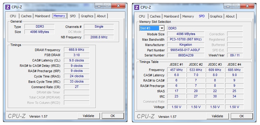

Screenshots kommen heute am NM. Hab wieder alles auf Auto und Speicherspannung auf 1,5V. Gestern lief er soweit problemlos....

Eine bestimmte Komponente kann ich bei den Auswertungenleider nicht ausmachen. Es treten Speicherzugriffsverletzungen auf, Speicher i.d.S. kann insbes. RAM, VRAM, CPU-Cache, Motherboard, etc sein; also eigentlich alles. Mit dem Debugger kannst du bei derartigen Fehlern keine Hardwarekomponenten bestimmen. Hier muss getestet und ausgetauscht werden. Da der RAM die häufigste Ursache für derartige Fehler ist, hast du schon mal den ersten notwendigen Schritt gemacht. Schau ma mal. (...bitte noch den CPU-Z Screenshot).
So hab den Verifier resettet (Es kam aber einen Meldung: Einstellungen wurden nicht geändert) und anschließend neugestartet.
Anbei noch die Screenshots:

So wie es zu erwarten war habe ich grad meinen ersten Bluescreen gehabt. Ich habe dann die RAM timings mal verändert. Mein Speicher siehe oben drüber in der Verlinkung.
Ist das so richtig eingestellt? Ich habe die Einstellungen von CPU-Z aus den vorgegebenen für 1066 übernommen.
Hallo simpel, Danke erstmal für deine Bemühungen. Der Takt steht auf Auto und ist soweit auch richtig wie ich das sehe. 1,5V läuft er und so sollte er ja auch.
