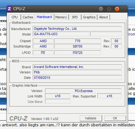

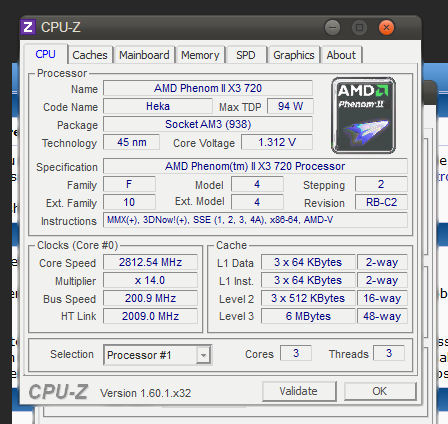

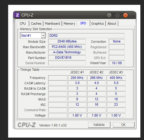

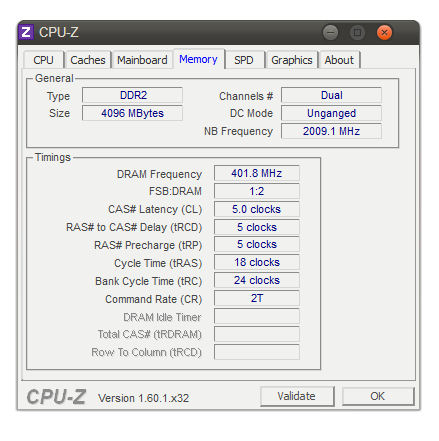

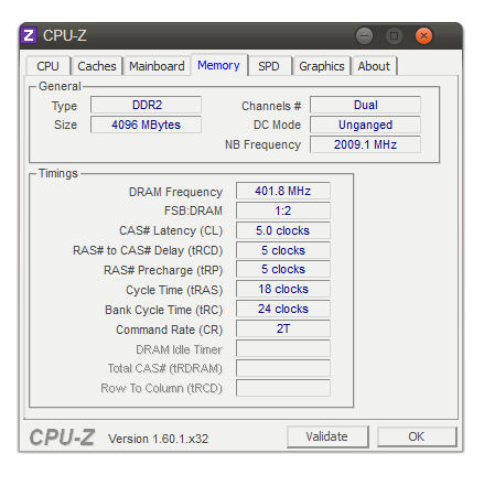

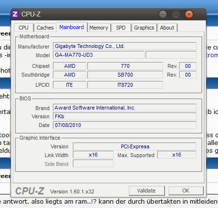

Poste noch ein paar Screenshots von CPU-Z (Reiter Mainboard, CPU, Memory und SPD).
Richtig, das ist ein schleichender Prozess. Allerdings weis man nie, wie lange die "Lunte" ist, sprich wann der Prozess merklich in Erscheinung tritt. Das kann manchmal viele Jahre gut gehen, manchmal auch recht schnell zu Problemen führen.
Es steht für dein Board auch noch ein aktuelleres Bios zur Verfügung (Version FKD). Das könntest du zur Not auch noch flashen (ein Versuch wäre es zumindest Wert).
Danach im Bios die Optimized Defaults laden.
