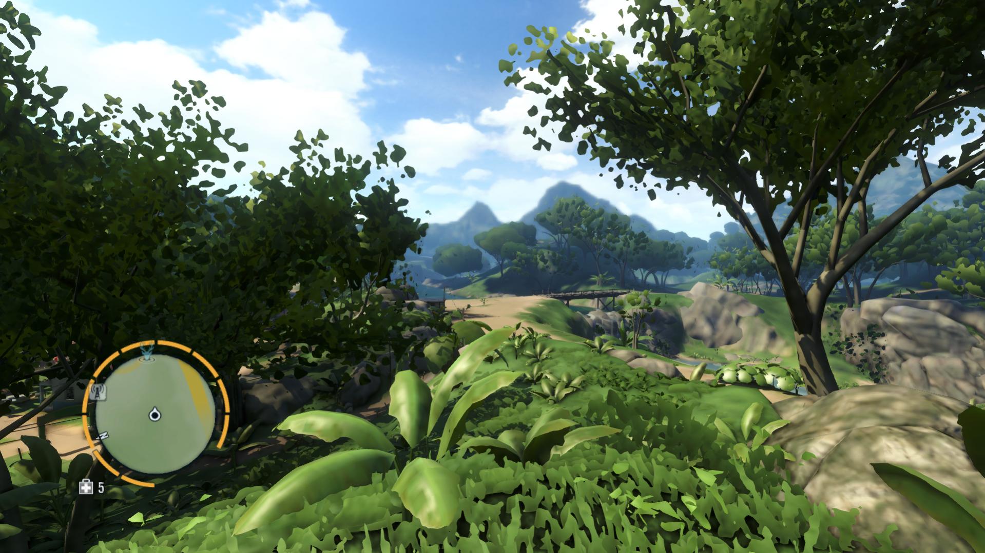

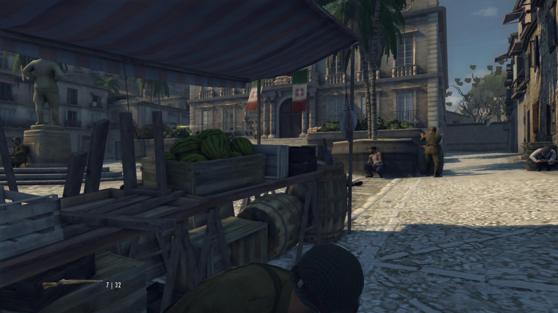

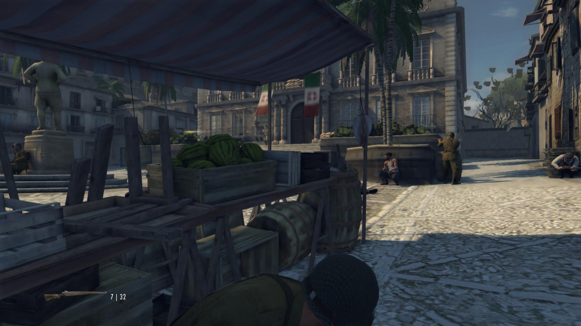

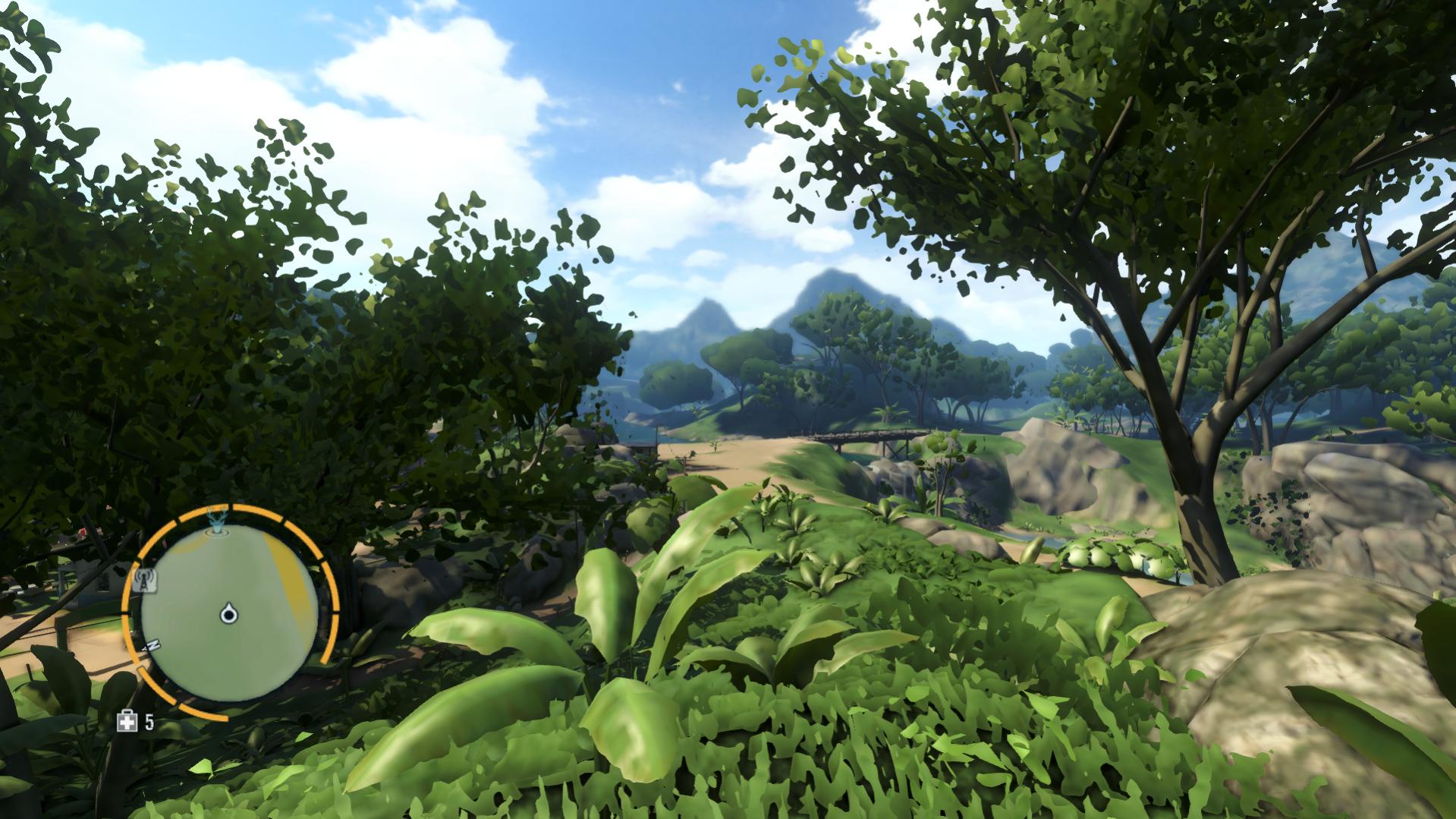

nachdem ist letztens mal RadeonPro ausprobiert habe sehen bei mir Mafia 2 und Far Cry 3 seltsam aus,
hier mal ein Screen: (Grafik ist natürlich auf max.)
Wie man sieht sind die Texturen sehr unscharf. Ich denke es kommt daher, dass ich am LoD (Level of Detail) in RadeonPro rumgespielt habe. Eine Deinstallation hat nichts gebracht, habe es neuinstalliert und wieder das LoD umgestellt, dann wieder deinstalliert und alle Ordner gelöscht. Eine Treiberneuinstallation bringt auch nichts.
Andere Spiele sind nicht betroffen, zumindest habe ich noch keines gefunden, bei dem der Fehler auch auftritt.
Kennt das jemand? Was kann man da noch machen?
