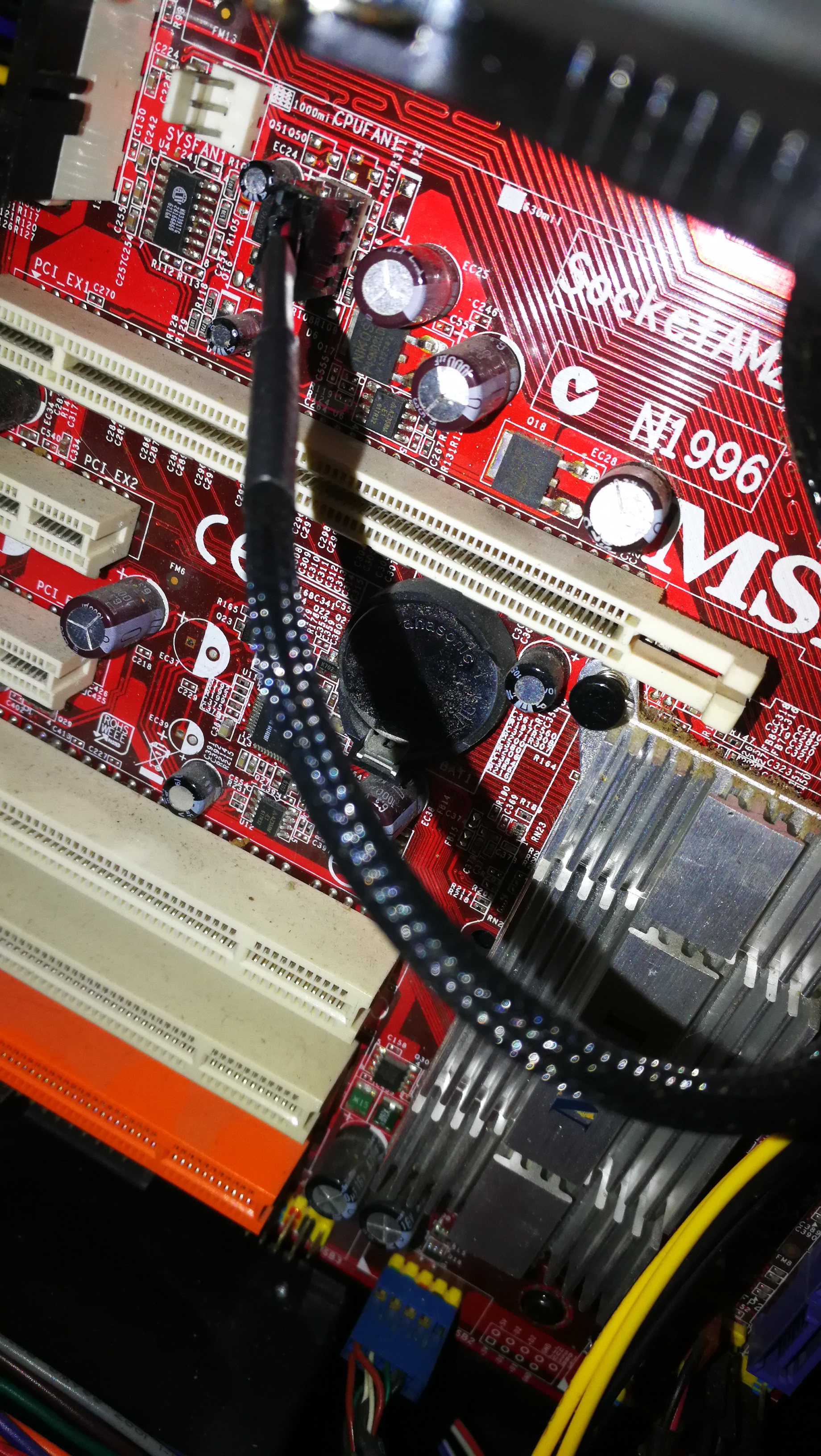

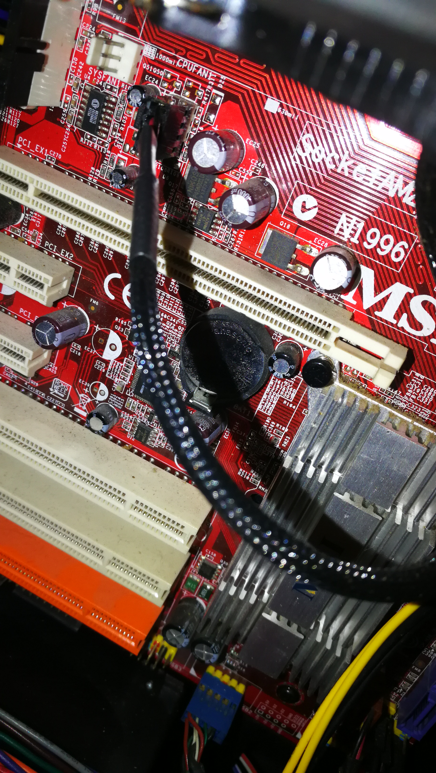

Bitte mal ein Bild vom Mainboard reinstellen, kann gut sein das die Kondensatoren darauf kaputt sind.

Vielleicht doch das Mainboard abgeraucht. Der Kondensator ist aufgebläht. Alle anderen sehen ok aus.
Bei einem ehemaligen PC von Oma ist ein Board, was wider Erwarten kompatilbel sein könnte.

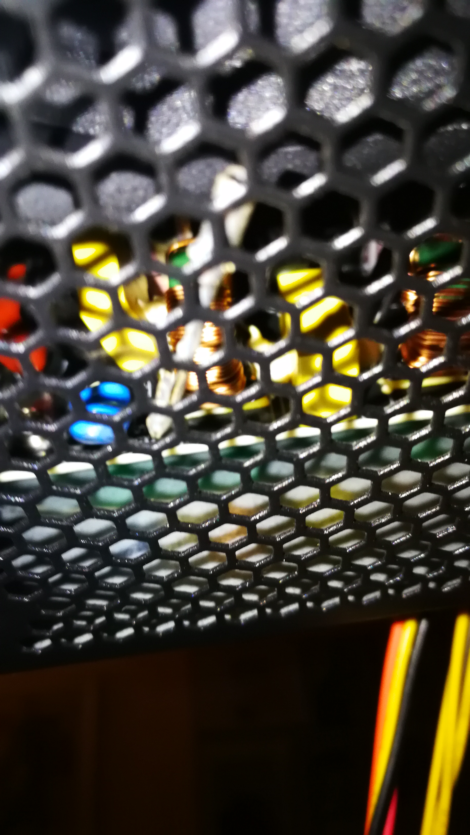

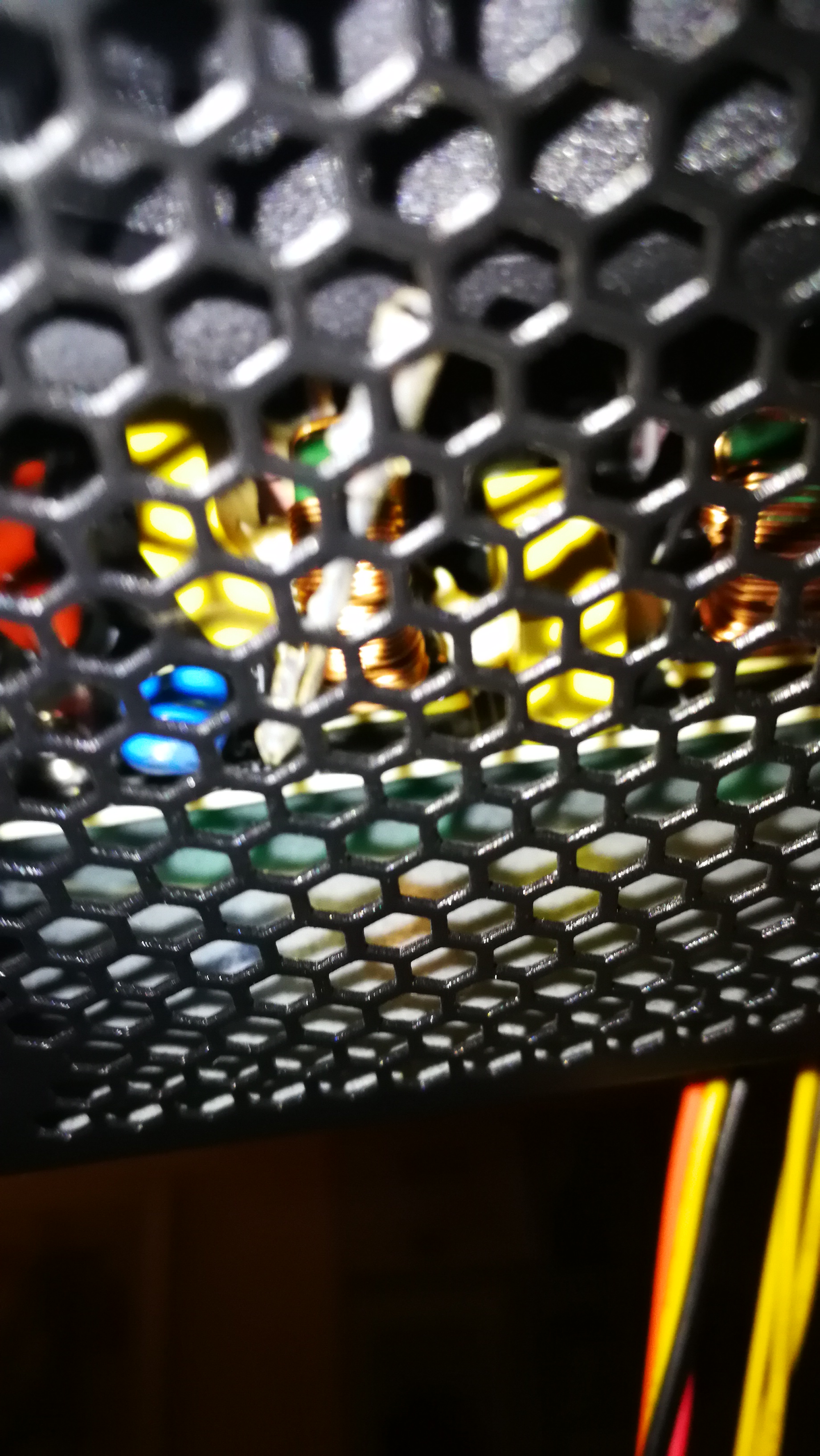

Loses Teil im Netzteil. 🤬
Edit:
Was ist das?
