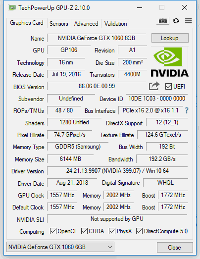

Was bedeutet krumm? Der Wert hat sich aber auch so gut wie nicht verändert, im hauptmenü stand dasselbe wie in-game

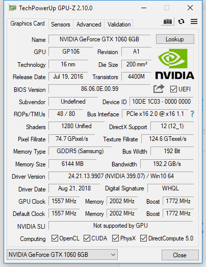

@ TE:
das ist GPU-Z, nicht CPU-Z.
mit "krumm" meinte ich dass der takt nicht 4100MHz, sondern 4113MHz ist. ist aber nicht weiter wichtig.

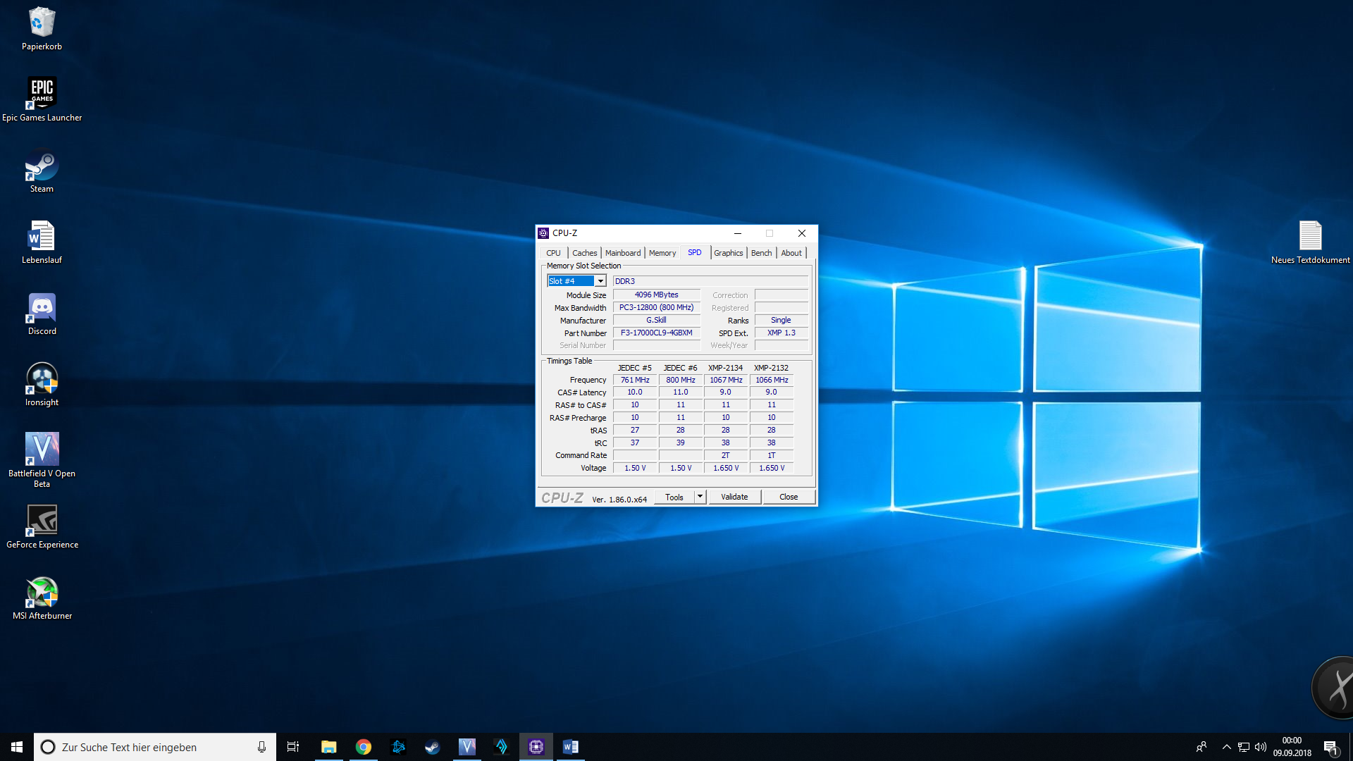

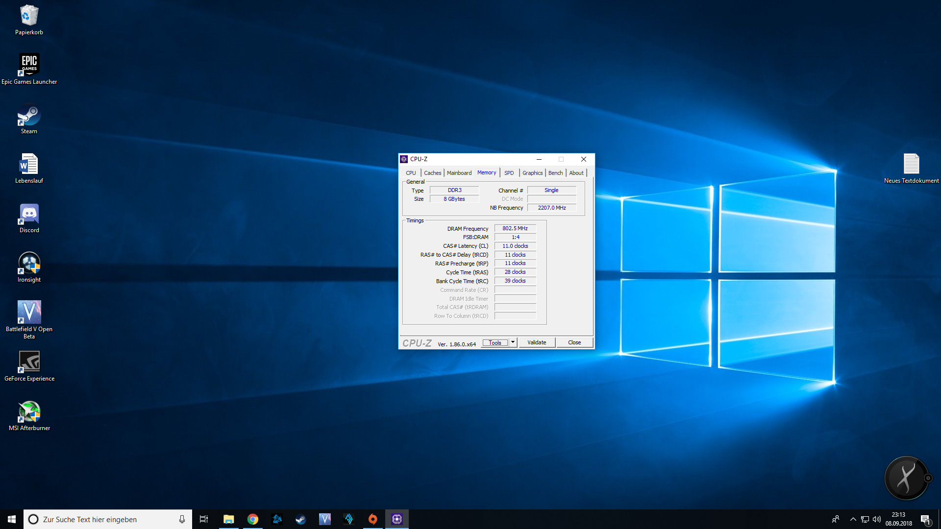

@ TE:

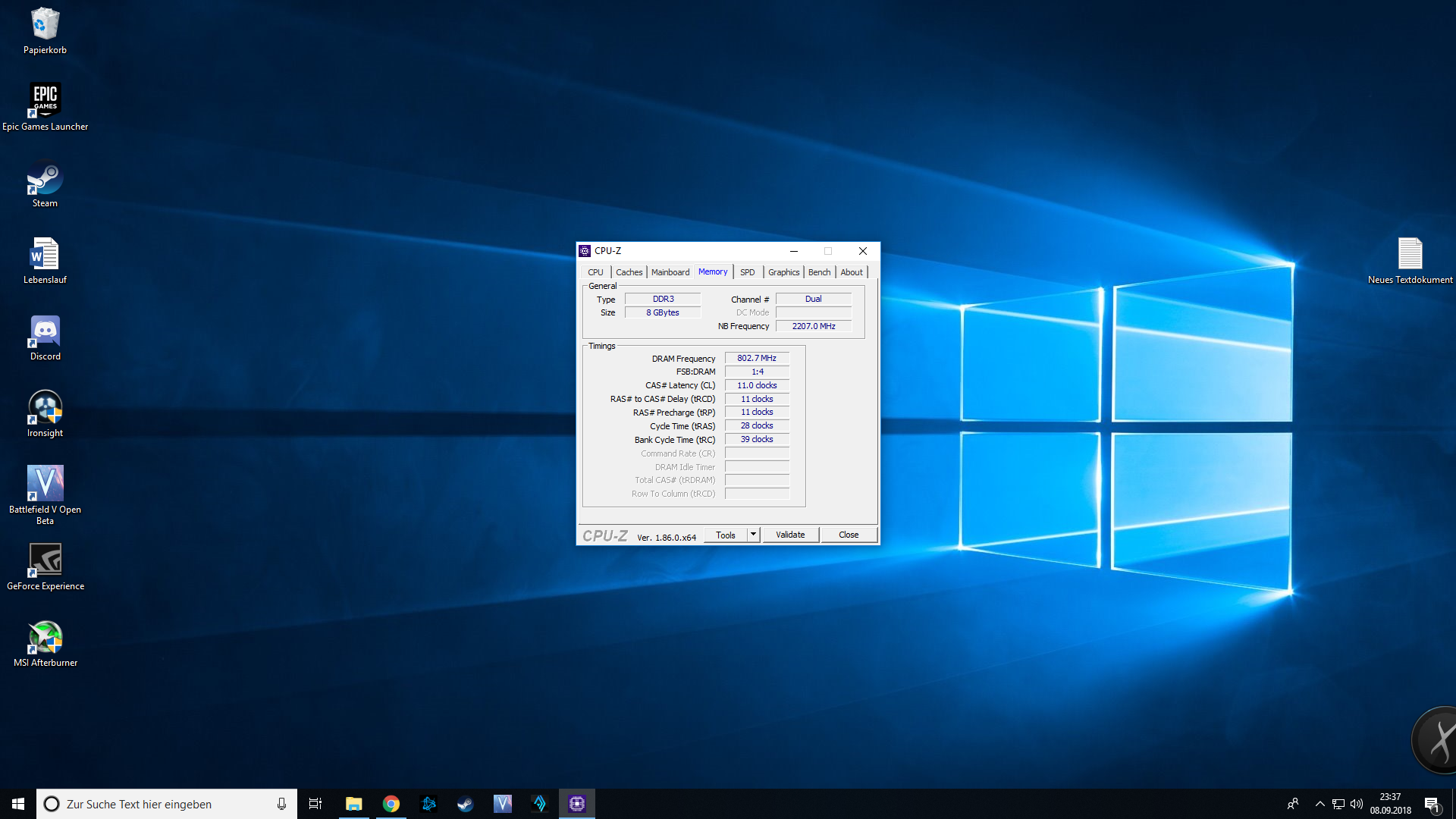

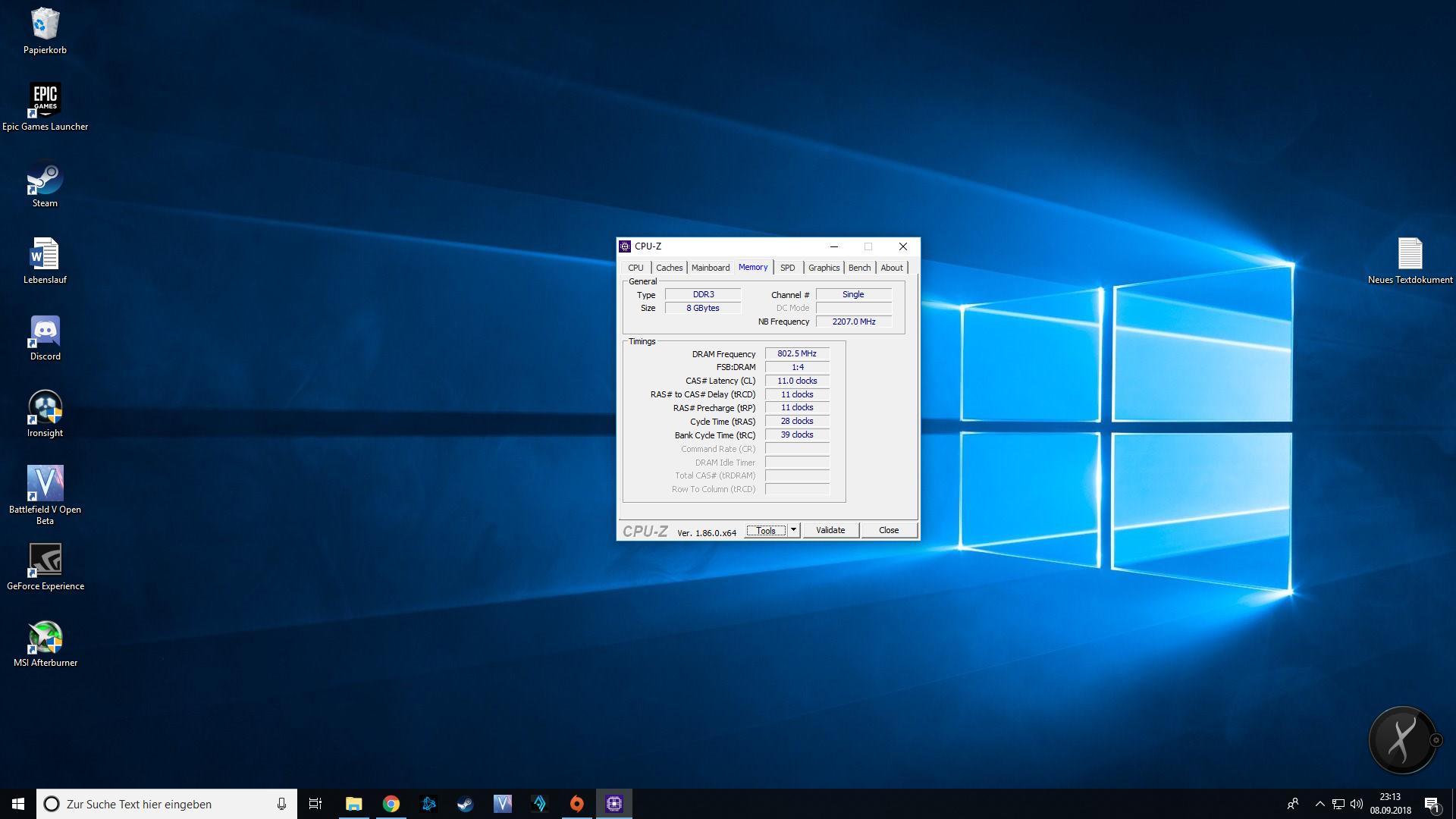

RAM läuft mit 1600 CL11-11-11-28 statt 2133 CL9-11-10-28 (vllt bissl optimistisch? keine ahnung was die Bulldozer da mitmachen) und vor allem nur um singlechannel. stecken die riegel auf dem MB direkt nebeneinander? die riegel gehören in DIMM_A2 und DIMM_B2 (siehe handbuch), das sind der zweite und vierte slot vom sockel aus.
was anderes: hattest du dir echt 2016 oder gar noch später noch ein AM3+-system gekauft?
Oh, das kann sein. Ich schau mal direkt und änder das direkt mal um.
Das System habe ich mir vor 1 1/2 Jahren fertig gekauft, und vor 2 Jahren damit begonnen.

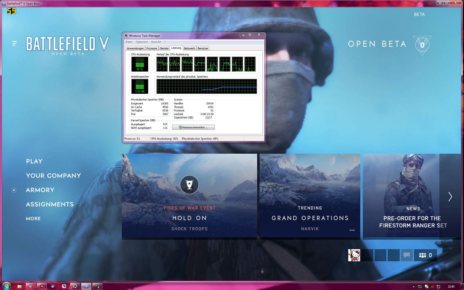

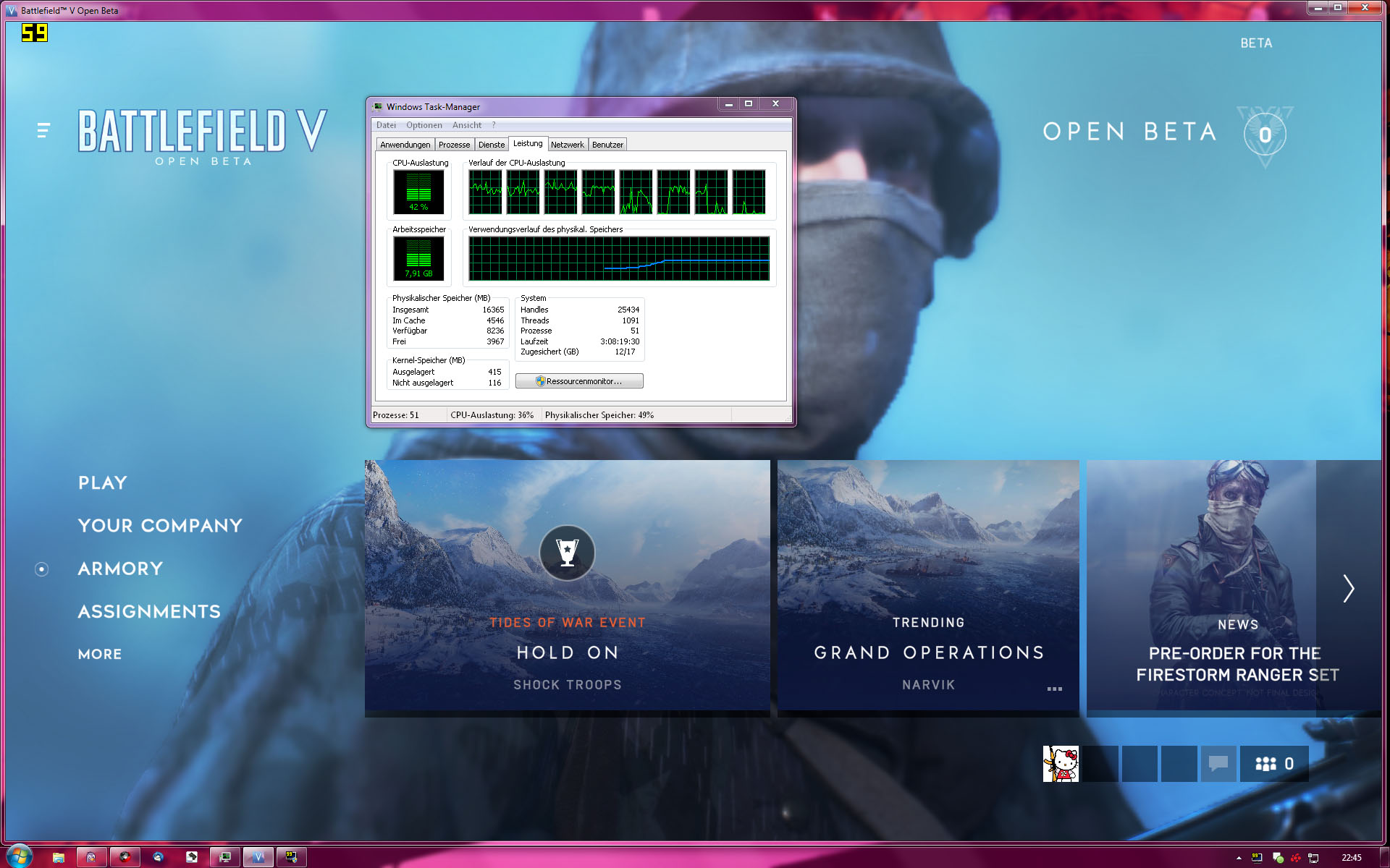

Was mich wundert ist die hohe CPU Last im Hauptmenü des Spiels. Hier ist ein Vergleich zu meinem fx8350. Ist zwar im window mode aber denke das macht nichts. Da werden im Menü sogar zwei kerne von windows geparkt.
Als nächstes ist zu klären wieso der Arbeitsspeicher im single channel mode läuftt. Hast du einen oder zwei Ram Riegel verbaut? Und wenn ja zwei, sind die in die korrekten slots platziert worden, sodass der dualchannel mode aktiviert ist? oder ist im Bios hier etwas deaktiviert worden?

Nein es sind schon zwei Riegel, ich hab's wohl falsch verbaut..

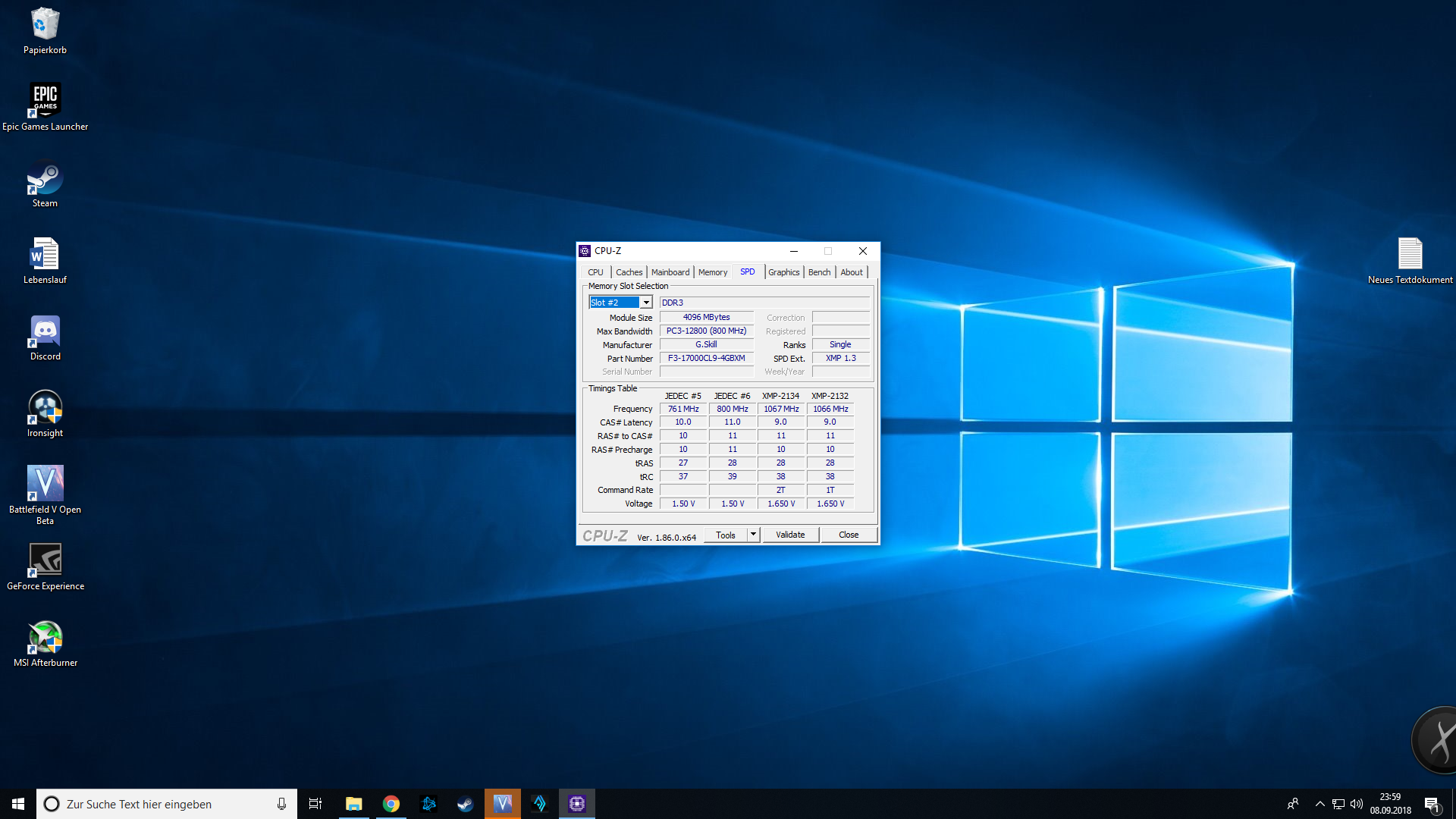

Ich habe das Spiel jetzt mal gestartet und es läuft (mit fps limit 60) auf flüssigen 60 fps überall außer auf Ultra, auf Ultra sind es stabile 40-50 fps die mal alle 3 Minuten einen drop mit ca. 30 fps haben.

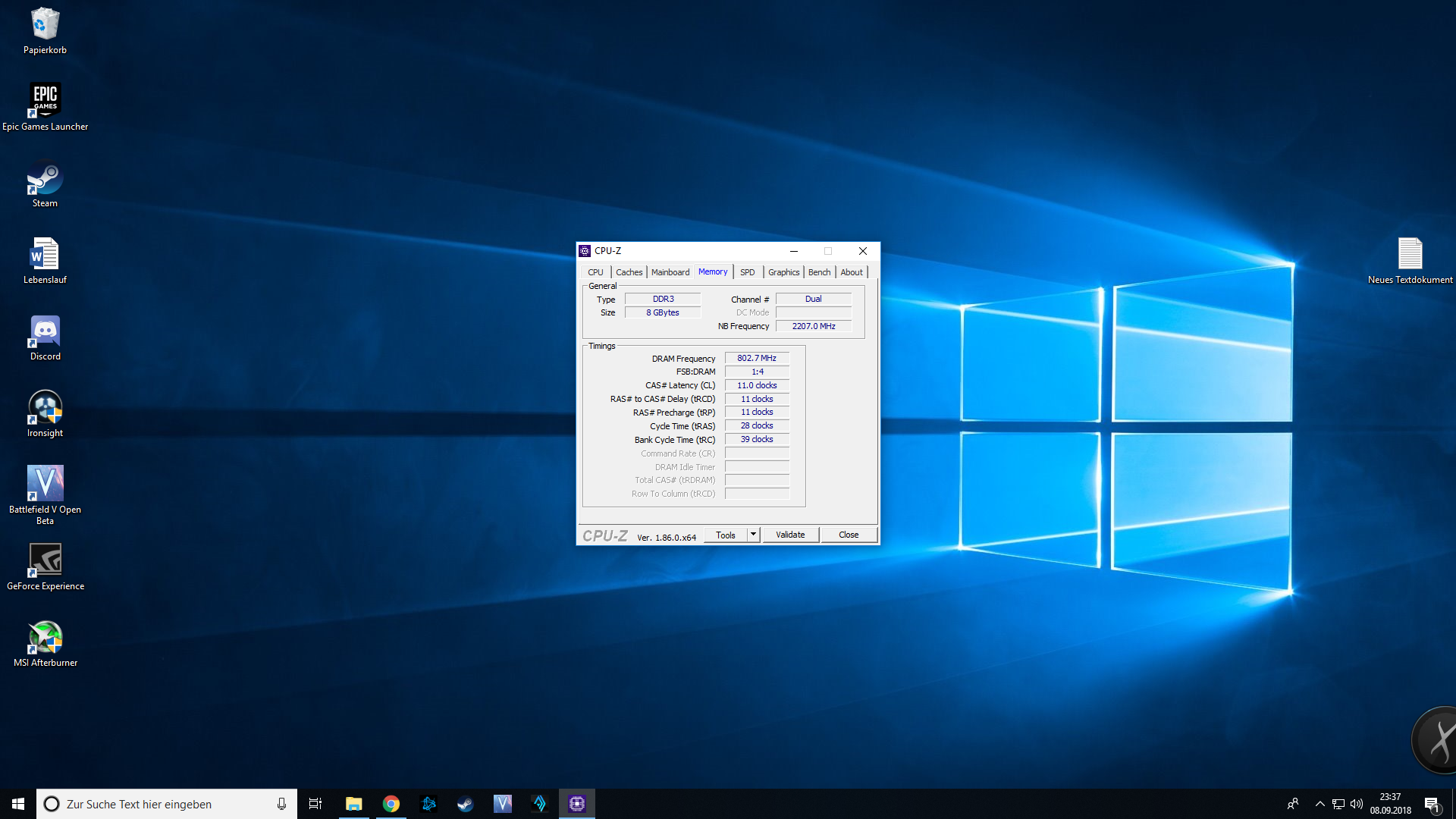

ram timings. Geh mal in das Programm CPU-Z und dann auf den reiter SPD. Dort wählst du links nen slot aus wo nen Ram riegel drin steckt und machst nen screenshot. Hier itneressiert die timings-table mit den JEDEC timigns für die verschiedenen taktraten die der speicher fahren kann
Hier die Werte
ok das klingt doch schonmal gut. dann hast du bereits nen ordentlichen performance boost bekommen. Macht auch sinn, im single channel modus bremst der RAm das gesamte system aus.

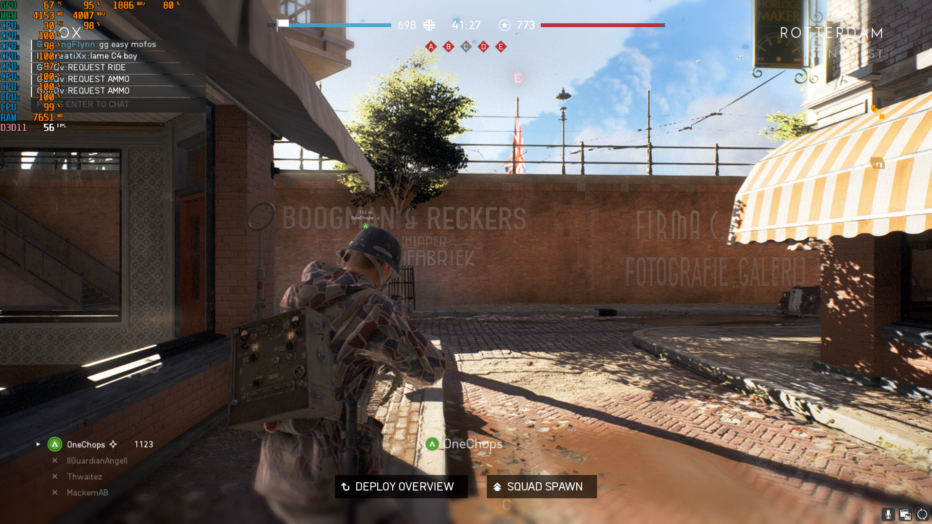

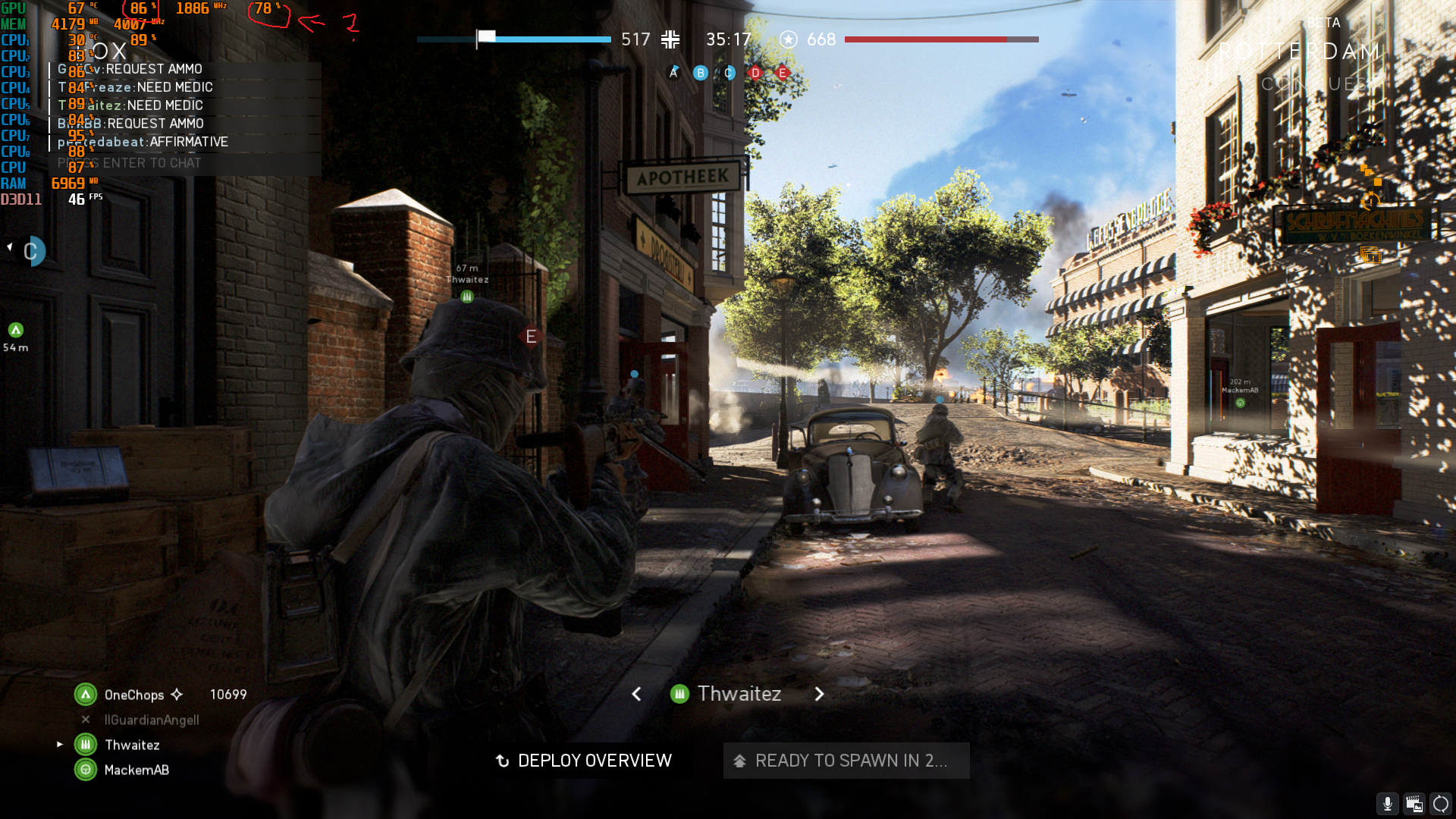

Also hab alles so gemacht wie du beschrieben hast. Die 1,58V hat der PC noch in 1,58xx (x=Zahl) umgewandelt.
Ich glaube das Spiel verbraucht nun mehr Ram-Speicher, läuft aber auch um ca. 10 fps flüssiger, danke! :)
Ist die Linke Seite oder die Rechte Seite die Last der Graka? Also ist auf dem Bild meine Graka bei einer Last von 78%?

@ TE:
tja, jetzt weißt du auch warum man nen blick ins handbuch werfen sollte;)
ich würde mal darauf tippen dass der erste prozentwert die auslastung anzeigt. für gewissheit "Power" aus dem OSD nehmen.
Ja das ist immer so, dass die Spannung da +- einen minimalwert vom eingestellten abweicht. Ist also nichts beunruhigendes.
Man sieht, wie die GPU jetzt plötzlich auch Arbeit bekommt wo die CPU nun ja Daten liefern kann. Da ist sie mal eben von 50% auf ~80% angestiegen.
Theoretisch kann man den RAM nun noch fein tunen mit den timings. Deiner läuft derzeit noch mit den "save mode" timings sag ich jetzt mal. Die sind nicht sonderlich scharf und sind in jedem fall stabil. Zu viel leistung wird man dadurch aber nicht gewinnen. Also nochmal so einen performance schub würde das nicht geben. Ich denke du fährst erstmal mit den neuen einstellungen ganz gut. Falls es dich doch mal packt, die ram timings anzugehen, machst du einen neuen thread auf mit der genauen bezeichnung von deinem arbeitsspeicher, samt der gemachten screenshots der timigns-tabelle aus cpu-z sowie deinem Mainboard. Die RAM gurus hier im forum würden da dann sicher auch hifestellung geben können. Ich hingegen traue mich da nun nicht dran, da ich das UEFI bios von deinem board nicht kenne und anhand der benutzerhandbuch-pdf die genauen ram timing setting nicht einsehen kann.
