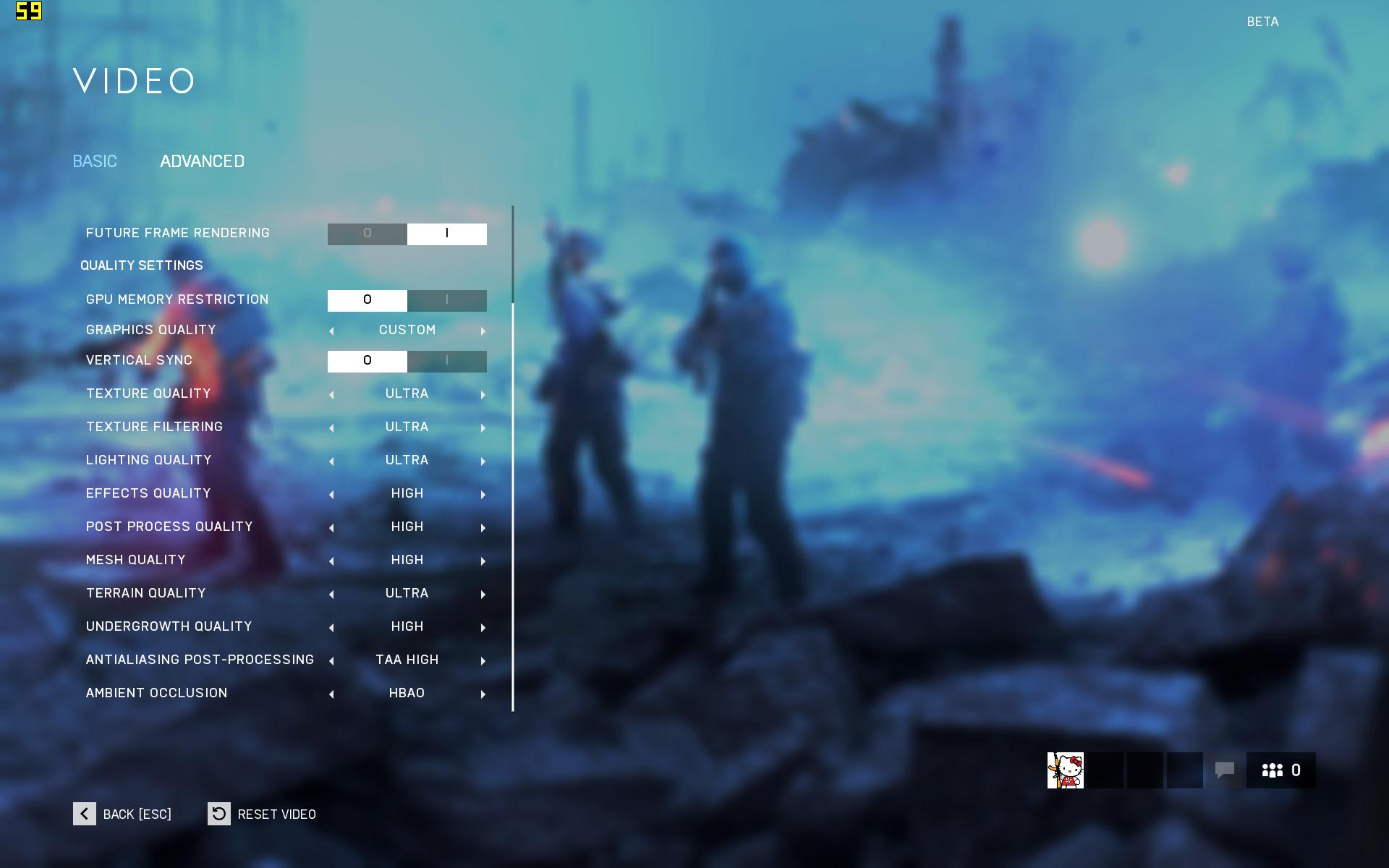

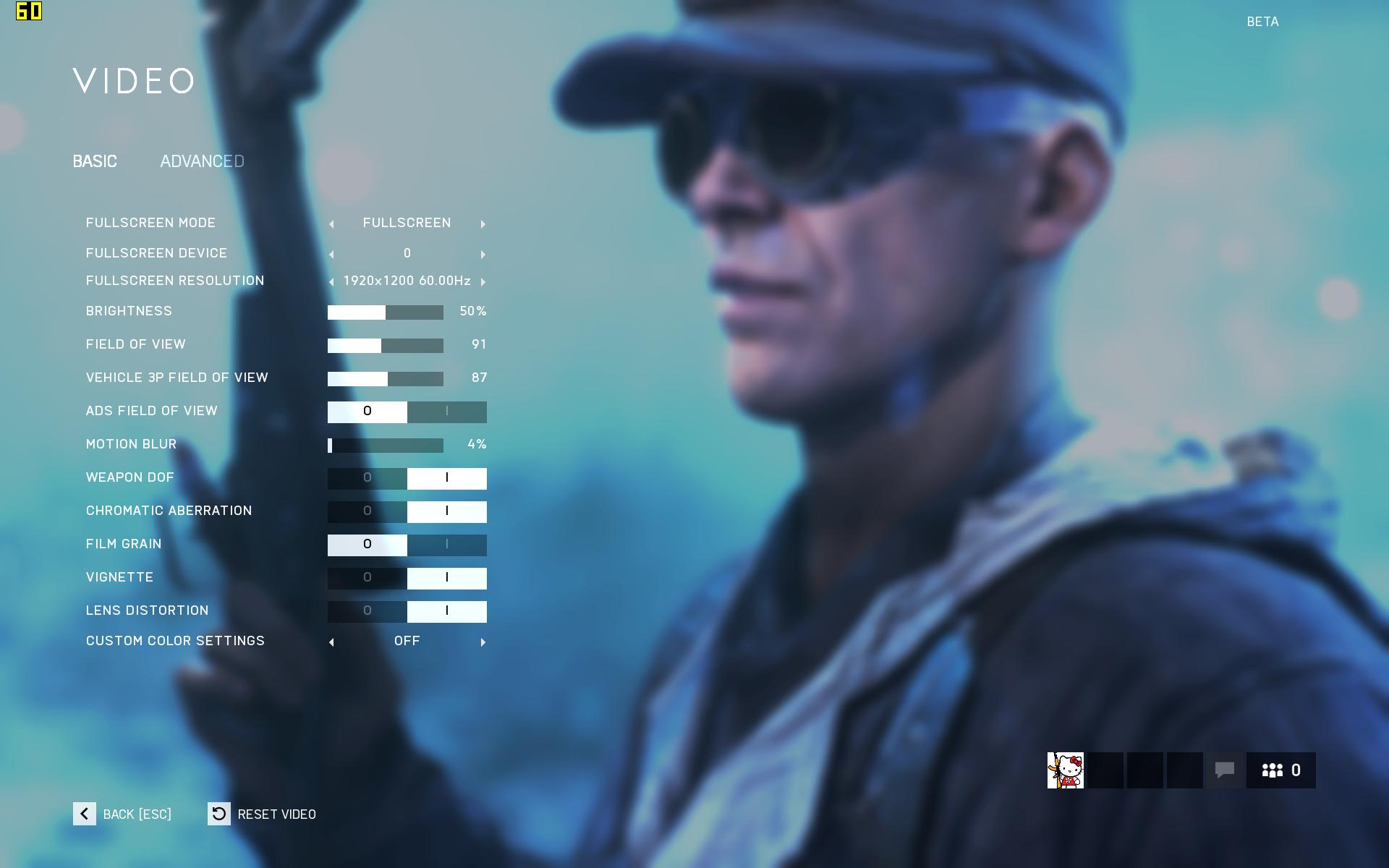

Edit: Was mir auch dazu noch 10-20 FPS gebracht hat, also insgesamt ca. 40 fps. Danke dafür. ( War nicht Sarkastisch gemeint)
Mr.GazZ schrieb:
Könntest du mir deine Einstellungen in BF5 zeigen? Ich hab jetzt mal diverse tests gemacht und es geschafft auf den Settings -mittel- die fps von 20-40 zu erreichen.

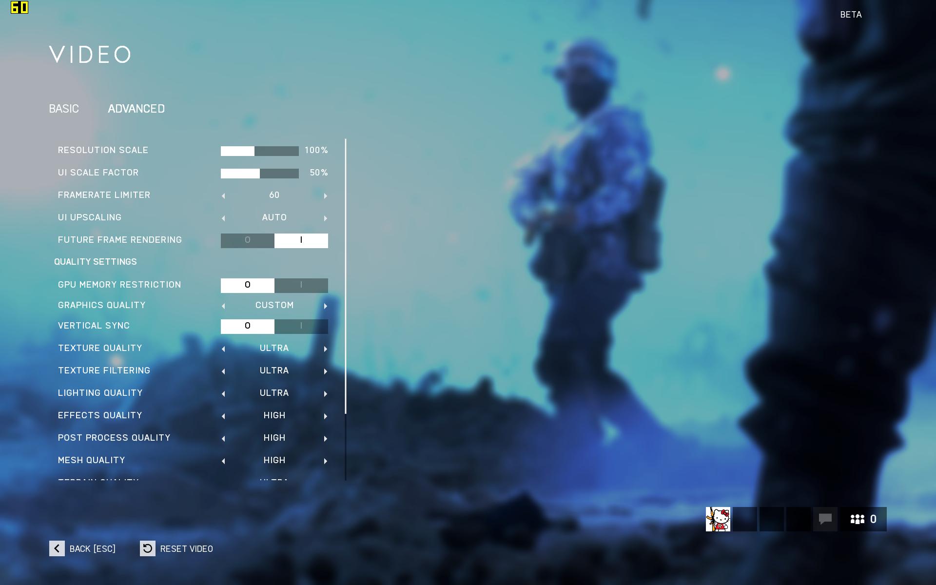

Das Video was ich oben gepostet hatte, wurde mit folgenden Einstellungen aufgenommen. Die Werte sind aber immernoch zu gering.
Öffne mal während dem zocken den taskmanager und schau, ob auch alle 8 Kerne der cpu ausgelastet werden

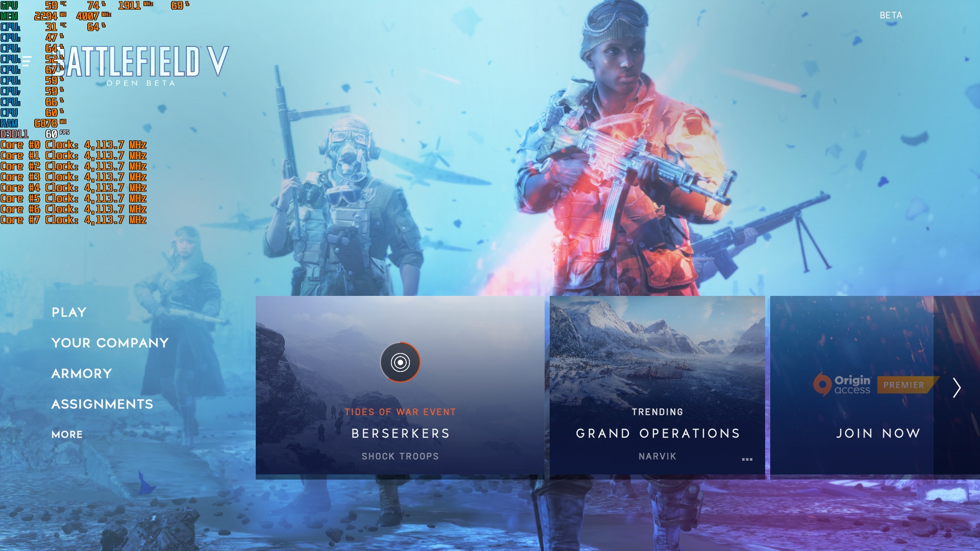

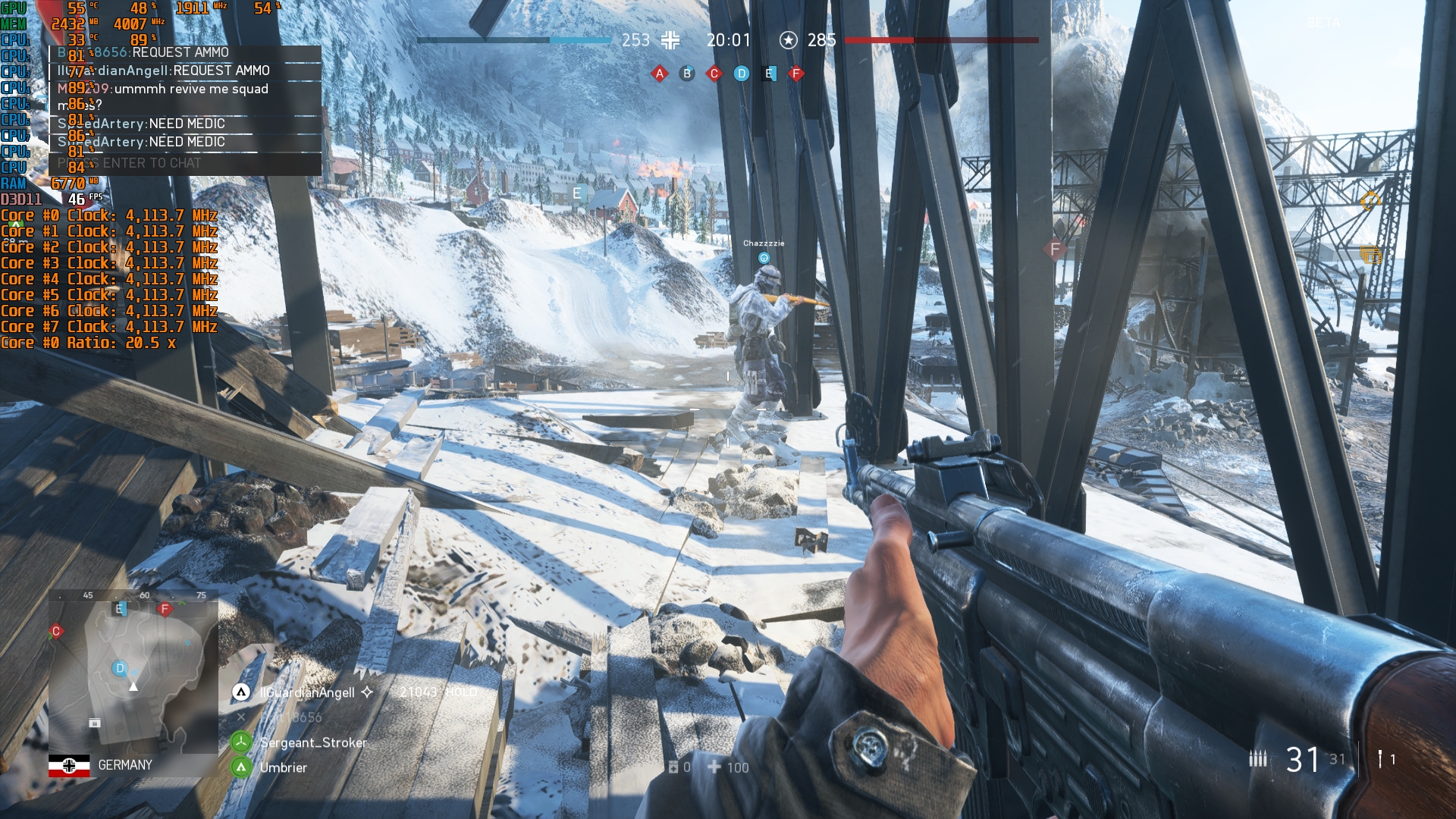

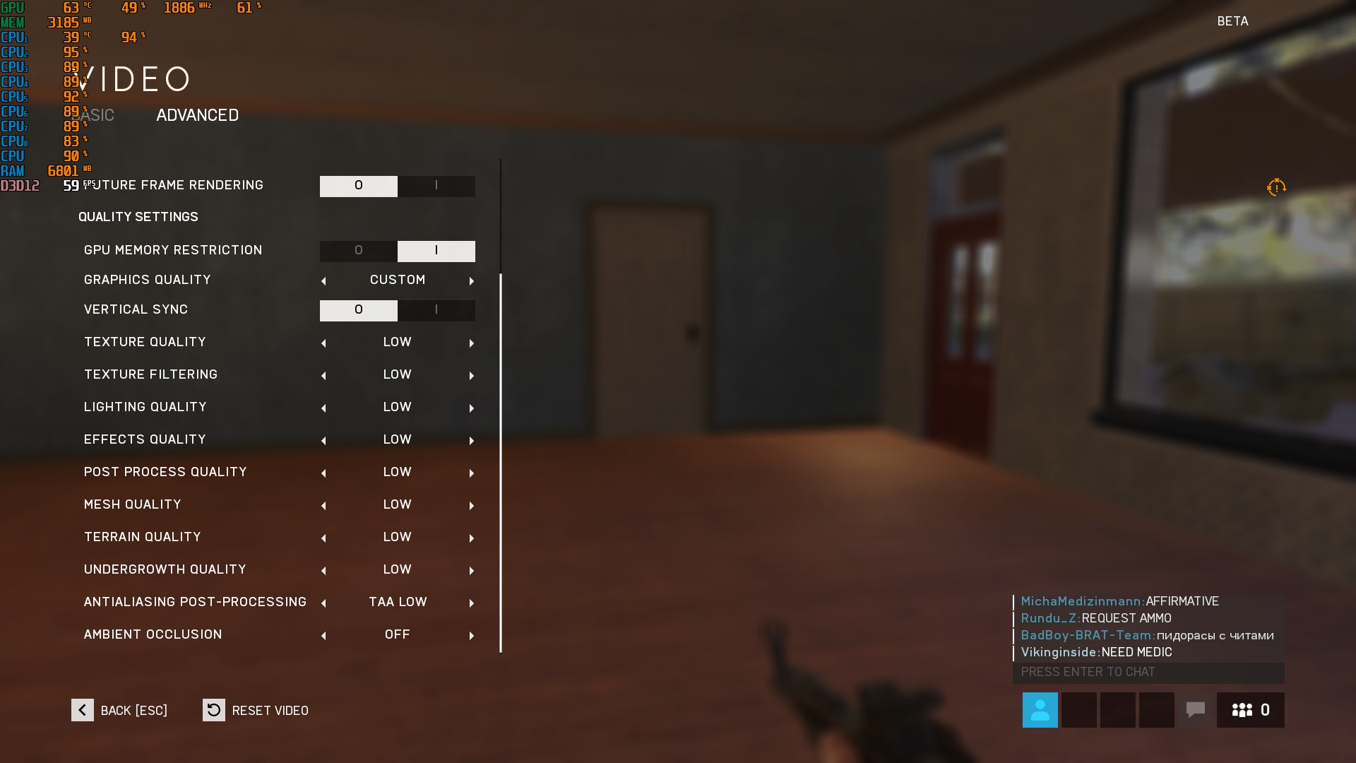

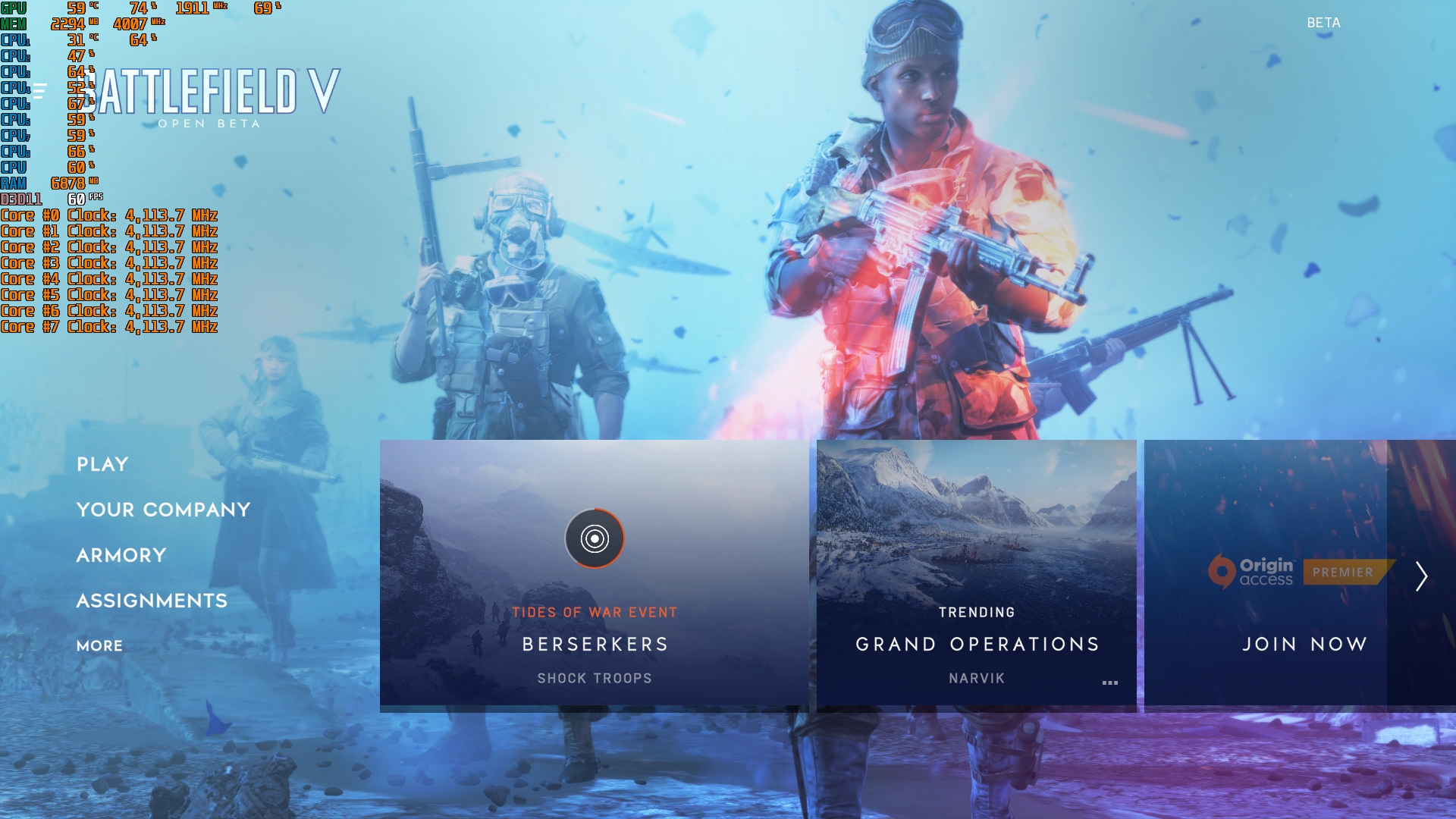

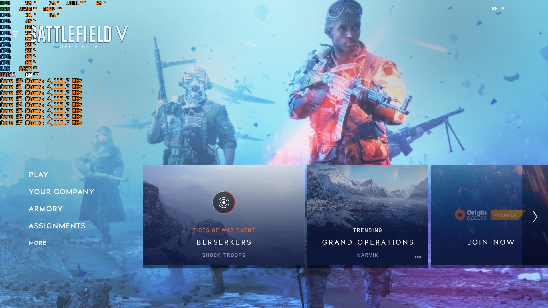

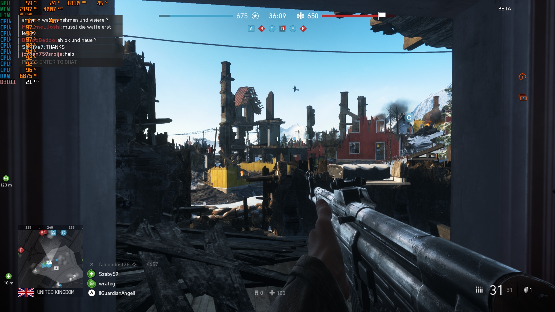

Hier ein mal CPU & Graka während des Spiels, und ein mal im Menü.
auch wenn da 30 fps steht geht der sofort runter auf 23 und bewegt sich im 20-40 FPS-Raum. Was aber immer noch "in echt", viel ruckeliger als 40 fps erscheint.
Netzteil kommt sofort, muss es dafür ausbauen.

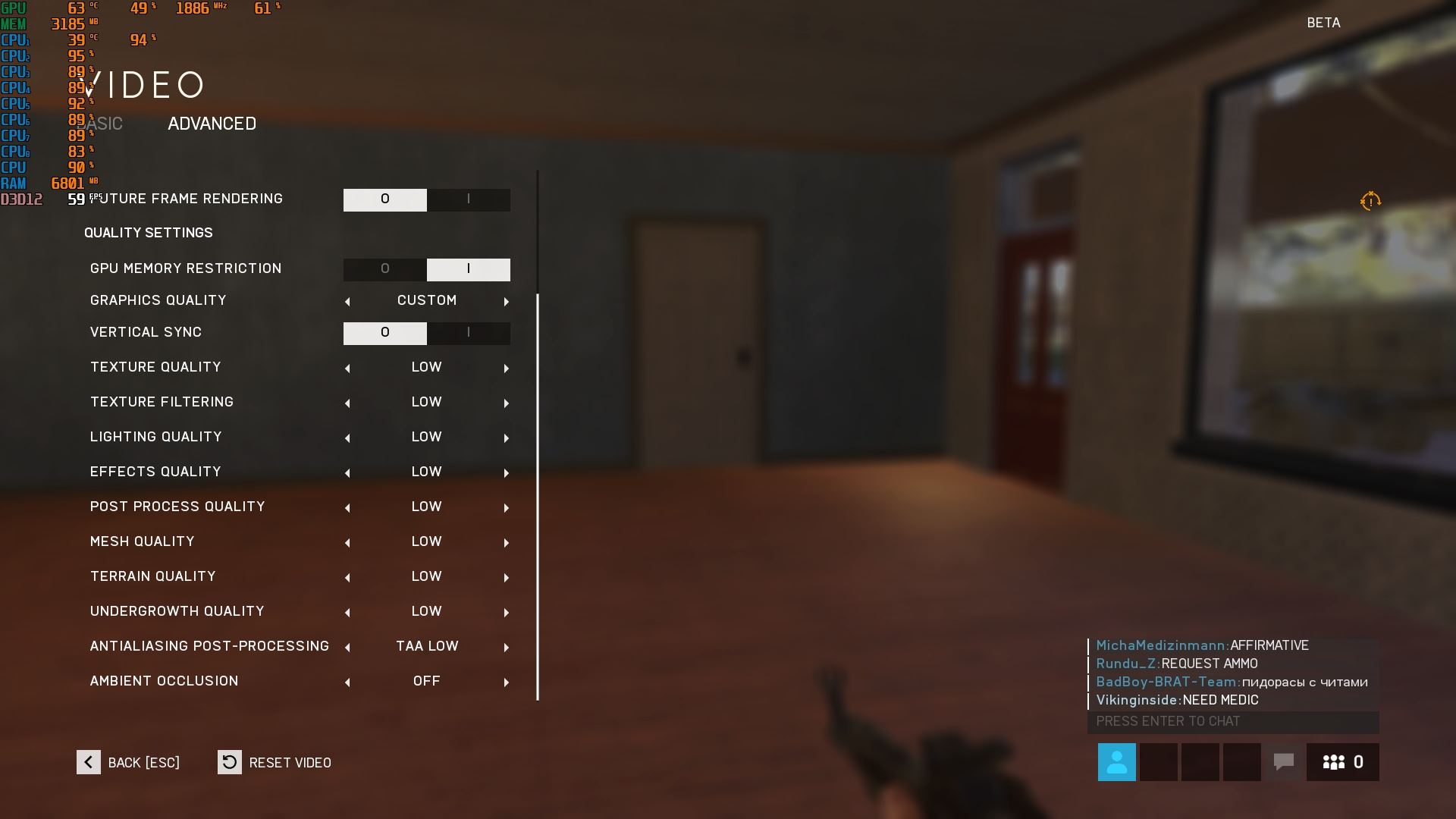

Hab alles gemacht. (Siehe Thread)

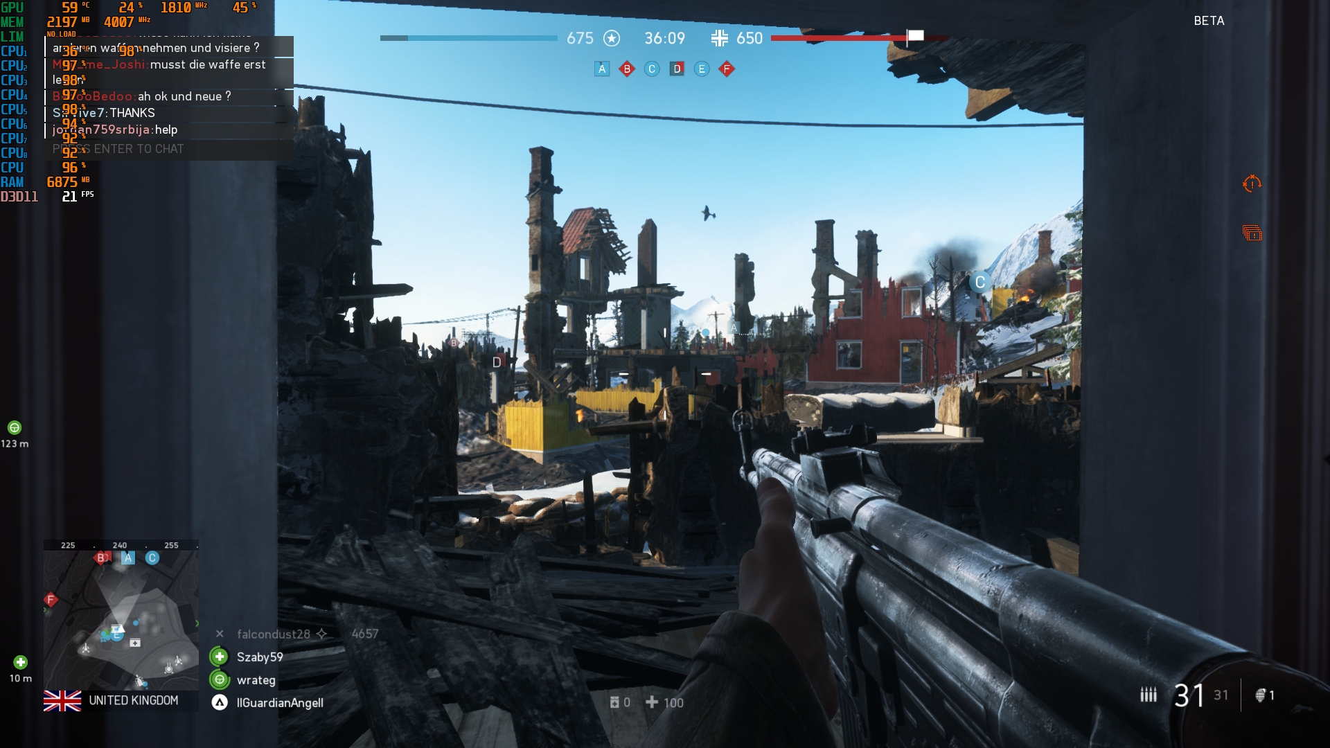

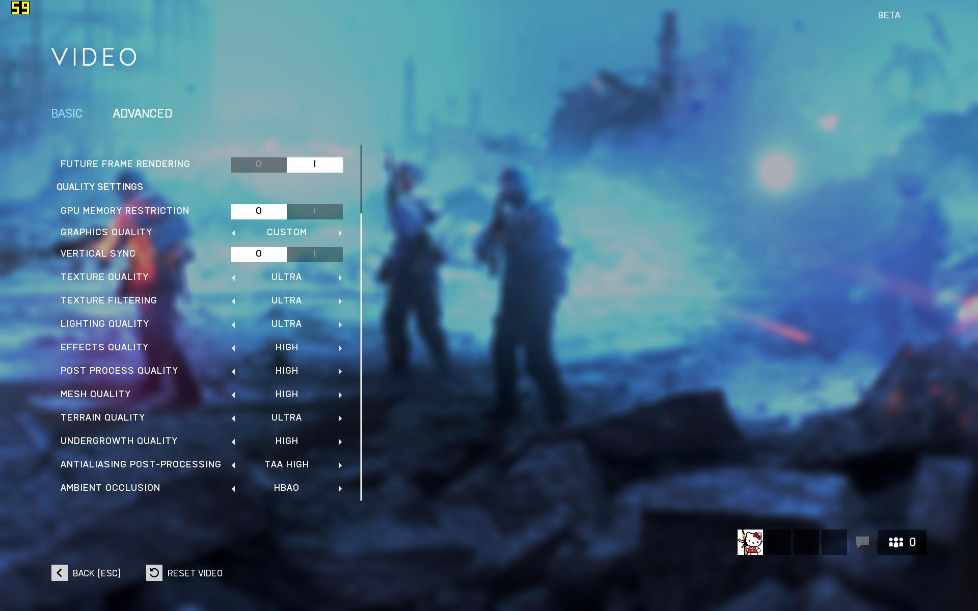

EDIT: Die 60 FPS sind echt auch nur in diesem moment gewesen, wo ich in den Einstellungen war. Danach wieder Schwankungen von 20-40
@ TE:
warum musst du das NT dafür ausbauen? ist der aufkleber an der seite verdeckt?
bei deinem screenshot fehlt der takt der einzelnen CPU-kerne. den brauchen wir auch.
floh667 schrieb:
du spielst mit der directX12 schnittstelle. Stell mal auf directx11 um
Hab's geändert. Bleibt mal auf 30-40, droppt dann aber auch wieder runter auf 20 sobald ich eine Tür "auf trete"

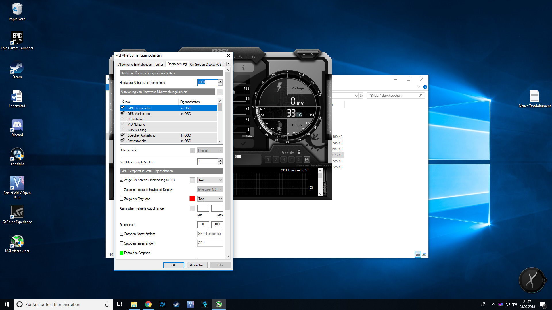

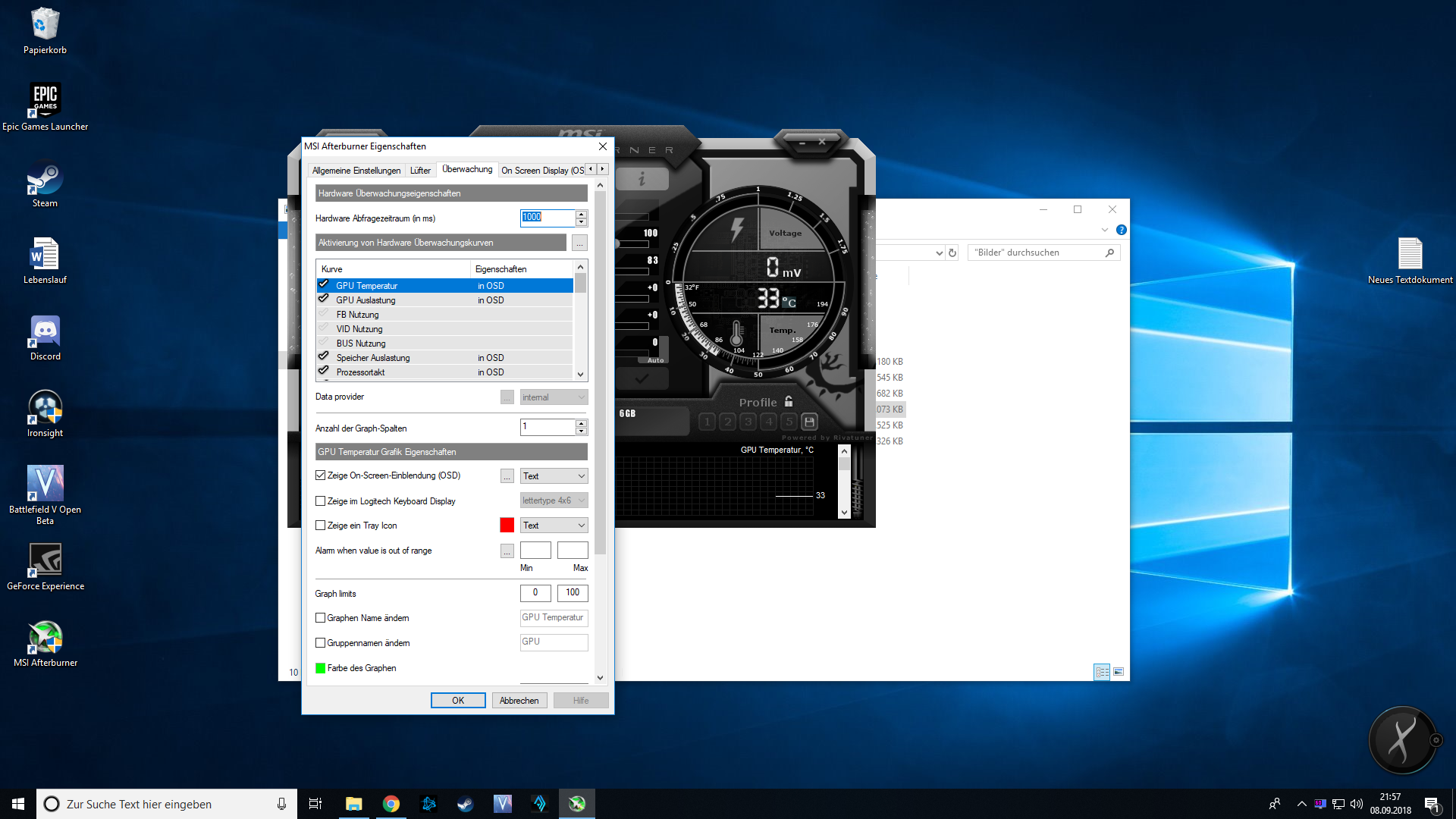

Wie heisst das in Afterburner? Finde nur die Taktfrequenz der GPU

man müsste wirklich die cpu taktraten mal sehen jetzt. die cpu läuft absolut am limit, liefert aber keine leistung /grafikkarte langweilt sich bei 40%). man könnte fast meinen, die würde nicht hochtakten

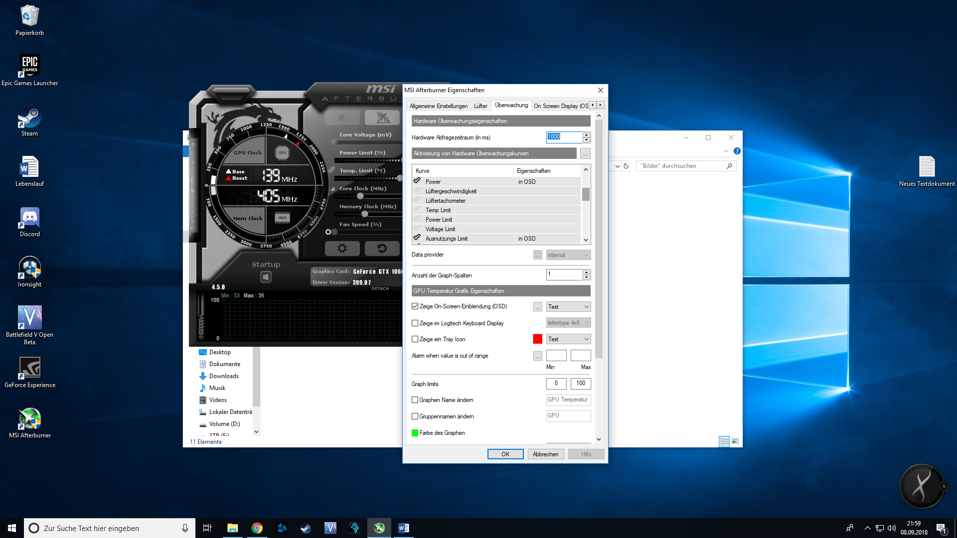

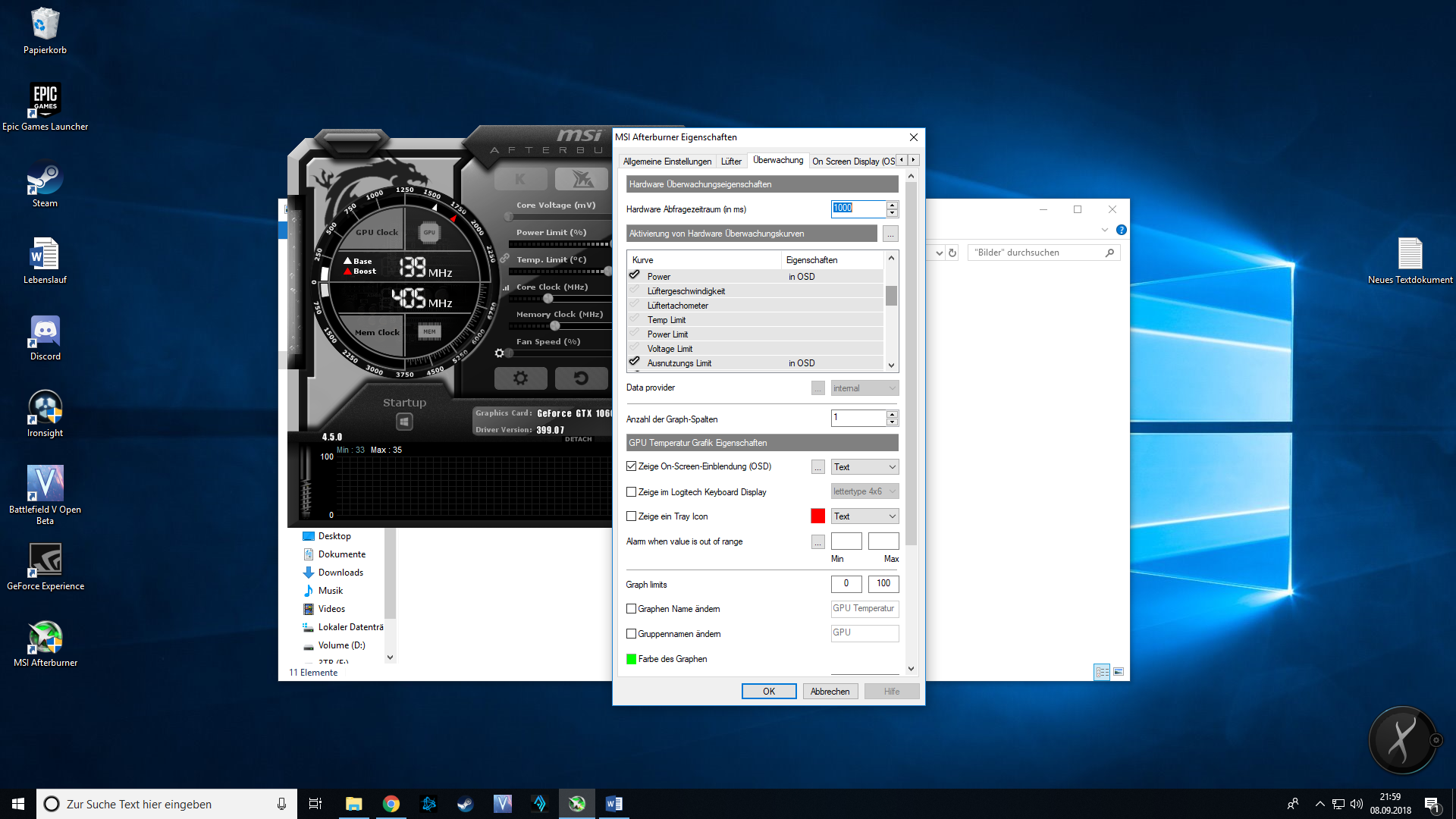

Ich finde das in Afterburn nicht, wie heissen die Taktraten dort? Da wird ja manches ein wenig anders genannt.

@ TE:
in der FAQ gibts doch nen screenshot dazu: CPU clock bzw wahrscheinlich CPU Takt in der deutschen version. falls es das bei dir, warum auch immer, nicht gibt kannst du dir das auch von HWiNFO anzeigen lassen.
Gpu- und Cpu-Auslastung via OSD in Spielen anzeigen
es geht bei dem anderen verlinkten thread um die VRMs und nicht die CPU an sich. die temperatur der VRMs kann man häufig nicht auslesen. das sollte bei deinem MB aber auch nicht das problem sein, das hat brauchbare VRMs und nen ordentlichen kühler auf diesen.
VRM -> Voltage Regulator Module -> spannungswandler. die teile die aus den 12V vom NT die 1,xV für die CPU machen.
edit: scroll die liste mal weiter runter.
auf den Bildern ist nur eine graph-spalte eignestellt. Brauchts evtl mehr als eine dafür? kannst ja mal zwei oder drei einstellen

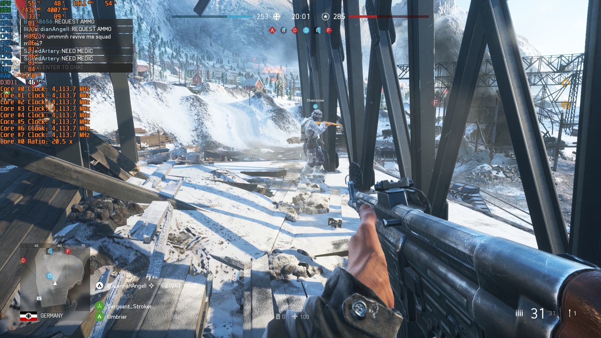

Jetzt aber müsste es das richtige sein.
Deathangel008 schrieb:
@ TE:

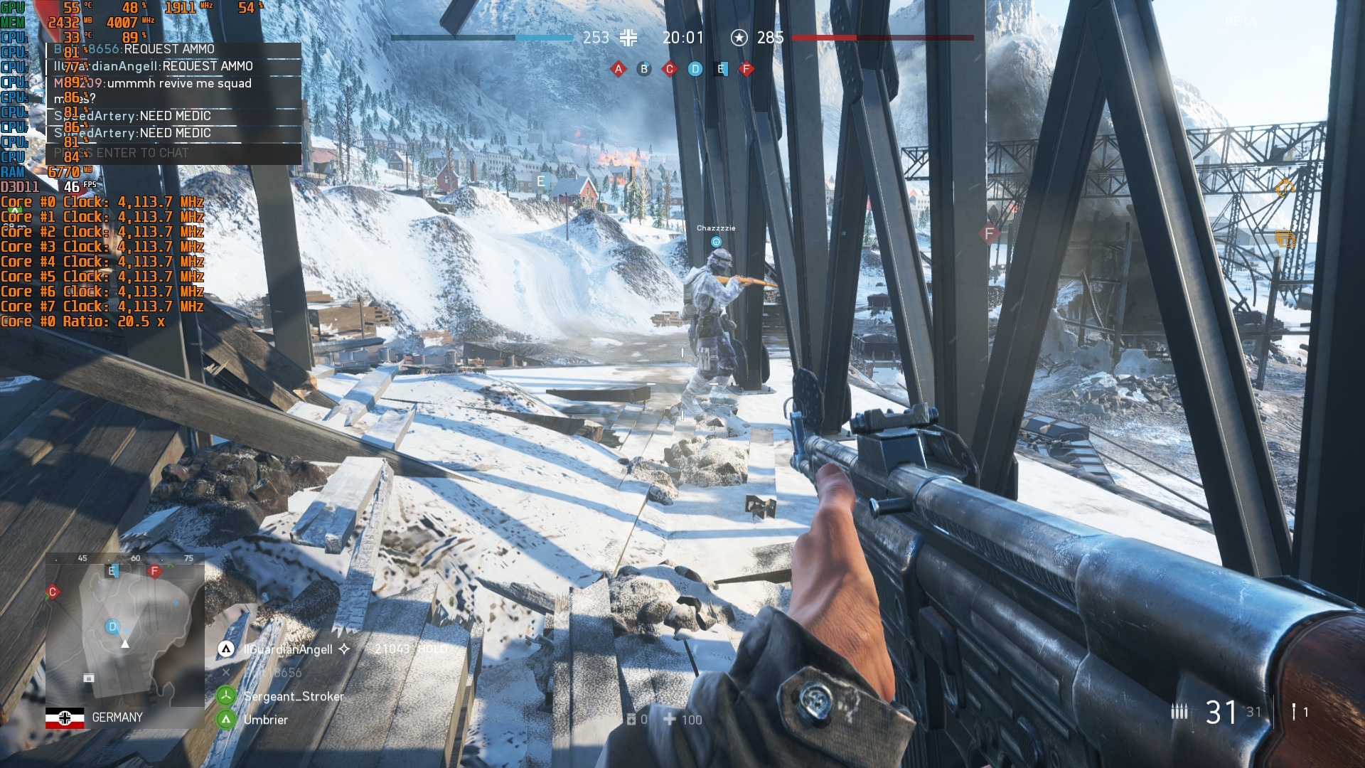

Wird halt wirklich nicht angezeigt, aber dank HWiNFO müsste es jetzt das richtige sein.
