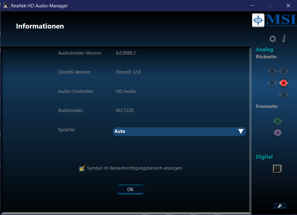

Meinte HDA Ttreiberpaket :D, ich habe eben mal den Aktuellen HDA Treiber installiert und soweit sind mir keine Soundbugs aufgefallen aber Nahimic funktioniert nicht mehr und die Option Alle Lautprecher Verwenden gibt es auch nicht :/
Nahimic funktioniert nur mit den UAD Treiber der Mainboardhersteller für die Chips mit NAHIMIC. In früheren Versionen des HDA Treiber Paketes konnte man Nahimic trotzdem noch benutzen. Mehr Möglichkeiten erhältst du aber nur mit den HDA Treiber. Eingeschränkte Funktionen nur mit den UAD Treiber. Wenn es also mit dem HDA Treiber keine Möglichkeit gibt, gibt es auch keine weitere. Außer du nutzt eine Soundkarte.

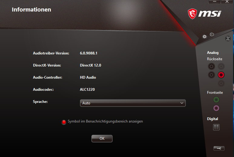

Mit meinem ALC1220 (ohne Nahimic Chip) funktioniert alles, bis auf das unnütze NAHIMIC. Im Realtek Manager kannst du anstelle von NAHIMIC ja den Equalizer nutzen! Wenn NAHIMIC auch mit dem HDA Treiber funktioniert, ist auch der Equalizer im Realtek Manager deaktiviert.
Für die beschnittene Audio Ausgabe ist aber nicht Realtek, sondern Microsoft und DMA verantwortlich.

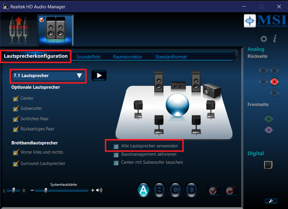

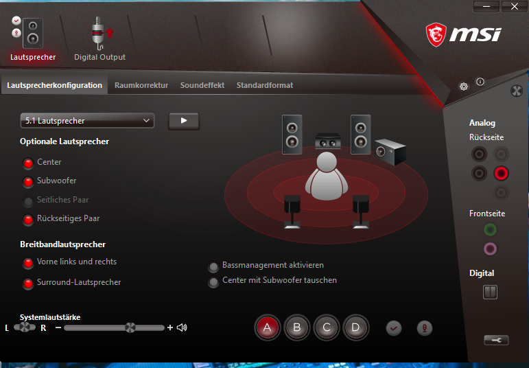

Im Realtek Manager kann ich allerdings das 7.1 oder 5.1 Soundsytem benutzen und alle Lautsprecher verwenden ... bzw. weitere Lautsprecher zu- und/oder abschalten.
... Genutzt mit dem HDA Treiberpaket Version 6.0.9088.1!
In meinen Bildern ist der Skin für MSI automatisch installiert. Andere Skins haben ASUS und GigaByte. Für AsRock wird der Standard Skin von Realtek installiert. Welcher Skin also installiert wird, ist abhängig von deinem Mainboard.

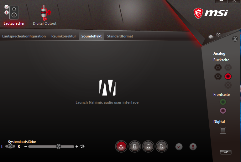

ich habe jetzt nochmal den Aktuellsten Realtek HDA Audio Treiber Installiert, wieso isntalliert sich Nahimic Companion die ganze zeit neu obwohl ich es komplett lösche? Alle Lautsprecher Verwenden habe ich weiterhin nicht sowie den integrierten Equalizer.

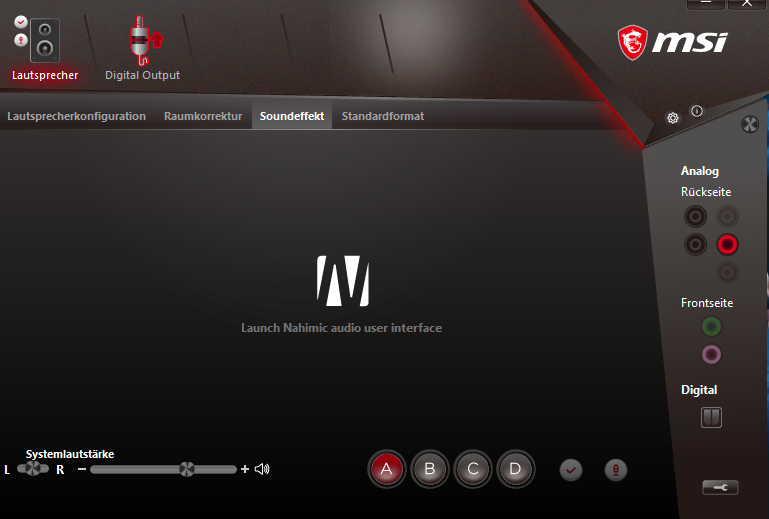

habe den HDA Treiber neuinstalliert aber ich kann den intergierten EQ Immernoch nicht nutzen

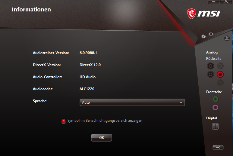

[Edit] Sorry, aber auf meinem MSI Gaming Edge funktioniert der HDA Treiber ohne Probleme.
Dort ist der Equalizer und auch das 5.1 sowie 7.1 Soundsystem nutzbar! Von Nahimic keine Spur mehr.
Auch dort ist der HDA 6.0.9088.1 aktiv installiert.
Dort ist im übrigen der selbe Skin installiert, wie hier auf meinem MSI Unify Mainboard.
Bei dir hingegen, hat sich ein anderer Skin installiert. Was evtl. am Mainboard Chip liegt.

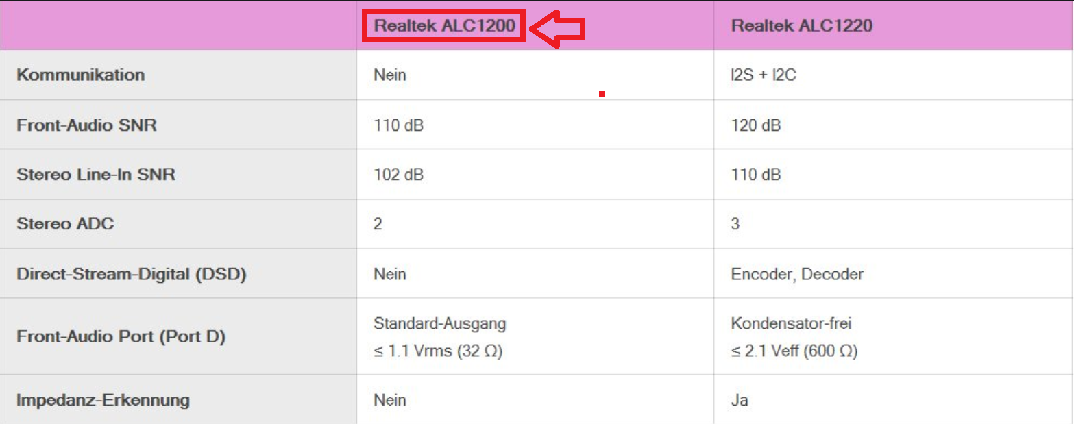

Ich habe auf meinem Gigabyte Aorus Elite X570 Mainboard einen ALC1200 Chip drauf. Funktioniert der von dir in #25 verlinkte auch für mich? Steht nicht in der Liste.
Ich habe den "originalen" Gigabytetreiber drauf, würde aber gern aktualisieren. Leider blicke ich nicht so ganz durch, welchen Treiber ich für mein Mainboard/ Audiochip brauche.
Aktuell ist [6.0.9054.1] installiert.
Ich frage deshalb, weil ich schonmal ein Treiberpaket hatte, wo mir im Tray noch andere Icons, außer dem normalen Windowslautsprecher, angezeigt wurden. Das brauche ich alles nicht.
Grüße

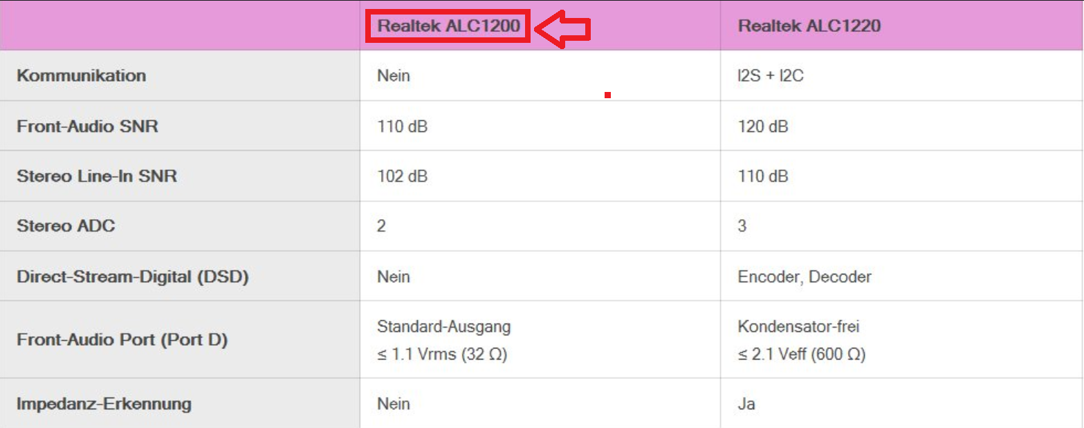

Der ALC1200 ist leider ein minderwertiger Realtek Chip. Siehe hier >>>
Ich weiß es nicht mit Sicherheit, ob der mit dem HDA Treiber funktioniert und würde eher dafür den UAD Treiber von der GigaByte Homepage verwenden ...
Mit dem GigaByte Aorus Ultra weiß ich, das der HDA Treiber funktioniert. Aber das hat auch den ALC1220-VB codec Chip auf dem Board.
Der ALC 1200 ist besser als sein Ruf, besitzt allerdings auch einige deutliche Nachteile. Der Codec selbst geht absolut in Ordnung und man wird bei einem Blind-Test zunächst maximal ein leicht höheres Grundrauschen feststellen können, das aber auch stark von der Außenbeschaltung und dem gewählten Gain abhängt. Es ist durchaus auch ein moderner Chip, wobei er natürlich genau eine Preis- und Leistungsklasse unterhalb des ALC1220 angesiedelt ist. Letzterer kommt zumindest am Front-Audio auch mit höherohmigen Kopfhörern klar, was beim ALC1200 so definitiv nicht wirklich funktioniert.
Mal zum Vergleich mit dem ALC1220 Chip:

ich will einfach die Option Alle Lautsprecher Verwenden wieder haben, früher bei meinem Alten Board (auch MSI) und den Gleichen Soundchip (ALC1220) gab es die Option noch. das Problem ist einfach das mein Alter Yamaha 6 Channel Verstärker im 6CH Input und auch generell keine Option hat die sich 6CH Stereo nennt.

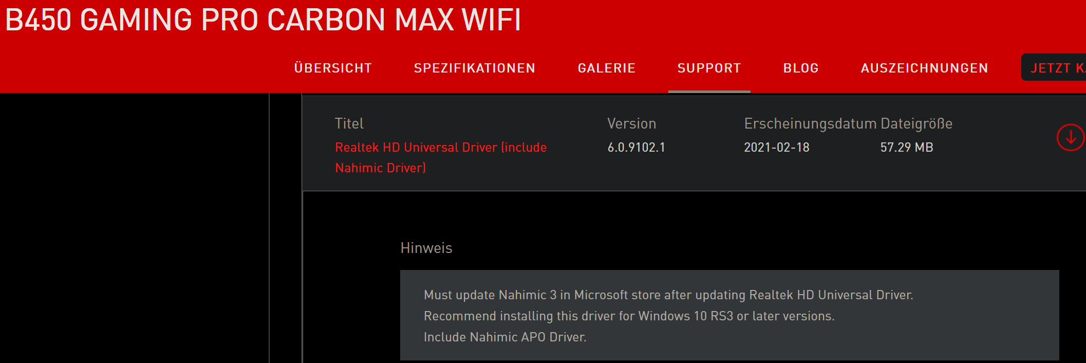

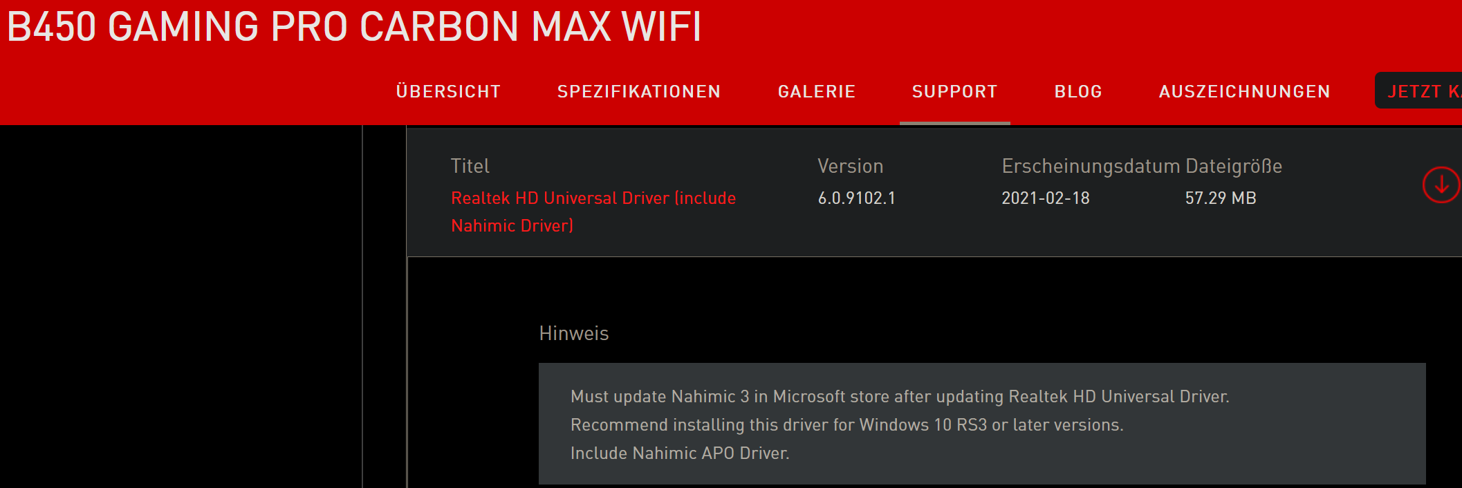

ich habe das MSI B450 Gaming Pro Carbon Max WiFi
Edit: bei dem Treiber 6.0.8978.1 ist die Option auch nicht da, sowie den Equalizer da wird auch nur Launch Nahimic angezeigt obwohl nahimic auf dem PC komplett weg ist.

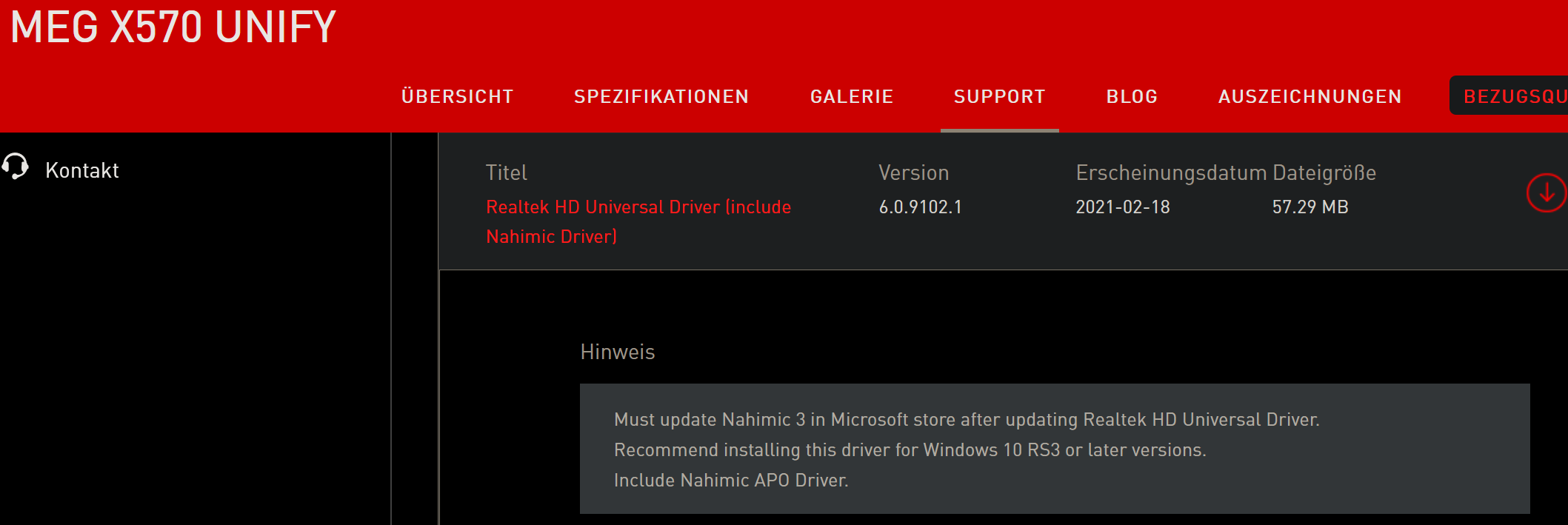

Seltsam. Für das MSI B450 Gaming Pro Carbon Max Wifi wird der gleiche Realtek Audio Treiber mit NAHIMIC angeboten, wie für mein X570 Unify Mainboard. (= Realtek Audio 6.0.9102.1)! Also scheint auch, das wir beide den gleichen Chip auf dem Board haben. Nur mit dem Unterschied, das der HDA Treiber bei mir einwandfrei funktioniert.
Nur habe ich niemals diesen UAD Treiber 6.0.9102.1 bei mir installiert gehabt. Vielleicht ist das der Unterschied. Auf deinem System gibt es irgendwo noch Reste von Nahimic.
