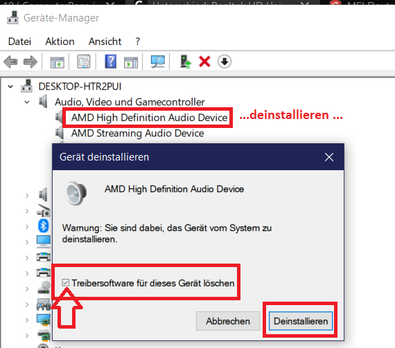

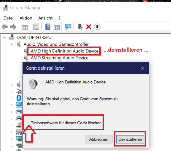

Hattest du auch wirklich schon den Realtek Audio über den Gerätemanager entfernt mit allen Softwareinformationen?
Danach müßte nach einem PC Neustart nur der Standard Audiotreiber von Windows aktiviert sein ...
Im Bild bitte anwenden auf den Realtek Audio nicht auf den AMD Audio!
Habe ich verkehrt markiert ...

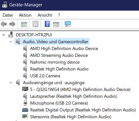

Wenn dann später ein NAHIMIC MIRRORING DEVICE im Gerätemanager unter Audiogeräte gelistet wird, macht das nichts. Der ist bei mir auch drin.

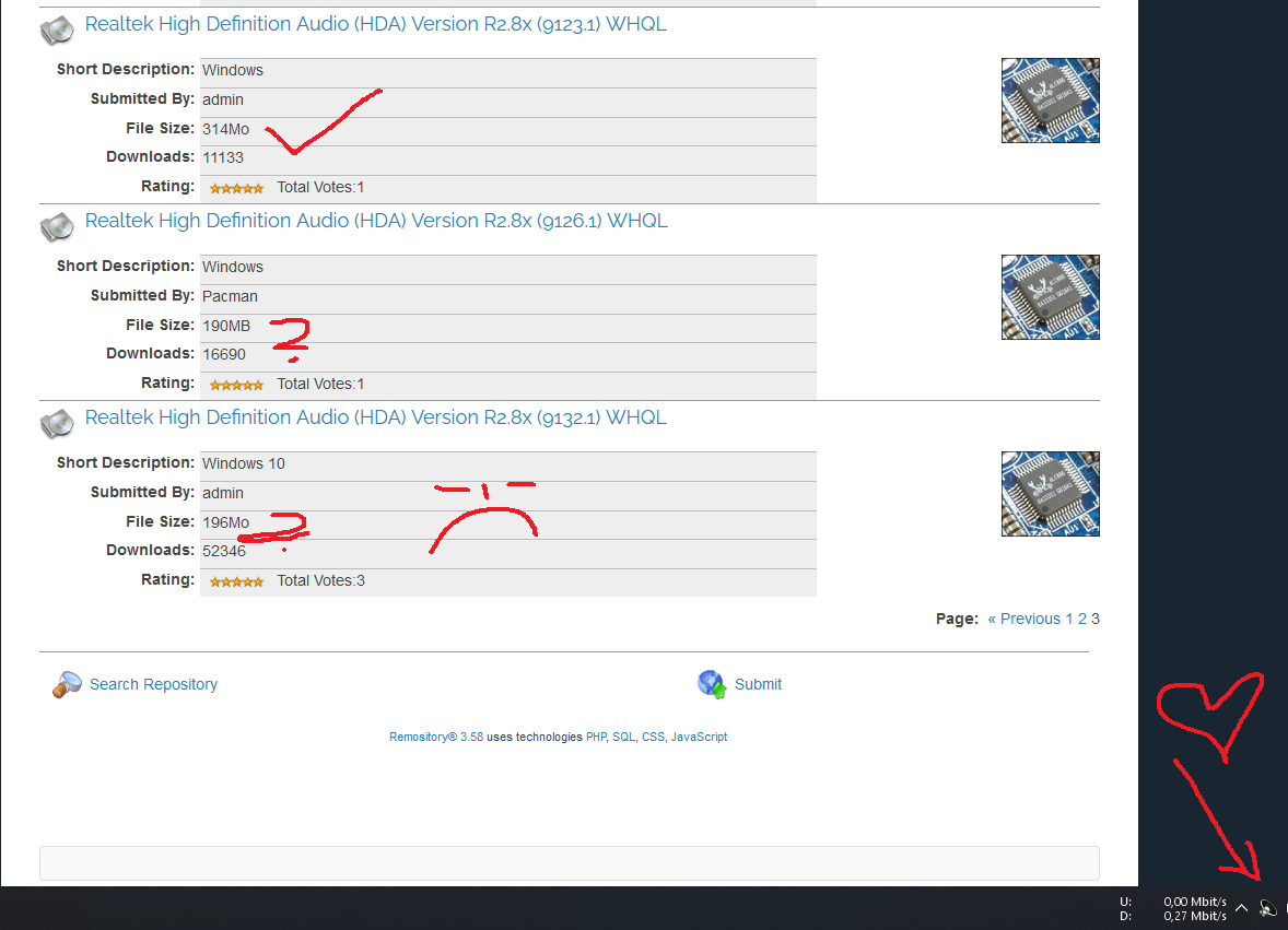

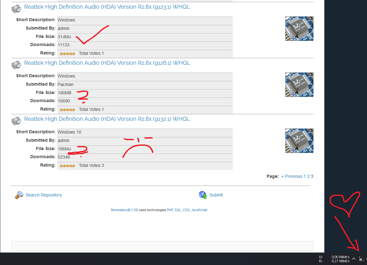

Nabend Schildi, ich hole mir die HDA Treiber nun immer von Stationdrivers, leider sind die Neusten alle nur noch in den 190MB die davor hatten über 300 fast 400MB, ich befürchte die sind ohne den Audiomanger, oder?
mfg
Es gibt bei Stationsdrivers beide Versionen. Die HDA und die UAD Treiber.
Die UAD Treiber werden immer wieder mit neueren generischen Versionen aktualisiert, die in etwa den Funktionsumfang zwischen 30 und ca. 180 MB besitzen. Und sind auch bei Stationsdrivers einfach zu finden.
Die generischen sind Ausnahmslos für die UAD Treiber! Installiert man diese über einen HDA Treiber, ist auch der Realtek Manager weg.
Generell fährt man mit den vollwertigen HDA Treiber auf jeden Fall besser, diese kommen immer mit dem Realtek Manager und haben in etwa einen Funkfionsumfang von ca. 350 MB!
Der momentan letzte HDA Treiber hat meines Erachtens nach Version 6.0.9088.1! Es könnte auch schon wieder ein aktuellerer existent sein, sind eben schwerer zu finden als die generischen Treiber.
Den Link von 6.0.9088.1 hatte ich in Beiträgen zuvor gepostet.
Das Problem ist, das Realtek selbst diese nicht öffentlich anbietet, sondern nur auf passwortgeschützten FTP Seiten.
Aber nicht alles was im Netz als HDA Treiber angeboten wird, ist auch tatsächlich der HDA Treiber.
Anscheinend sind die Anbieter dieser Varianten nicht ganz schlüssig, was die Versionen angeht.
Bei Statiosdrivers ist aber auch die richtige Definition zu finden:
Wählen Sie entweder das UAD-Paket für die Chipsätze der oben genannten Marke oder das HDA-Paket, das alle Realtek-Chipsätze für alle Marken enthält (universell).
Nur die Verlinkung, die Stationsdrivers beim UAD Paket oder beim HDA Paket setzt, stimmt dann wieder nicht mit den Versionen überein.
