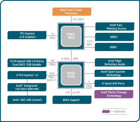

Wieso kein IDE Support ? also ich sehe Boards mit einer IDE Schnittstelle (66/100/133)

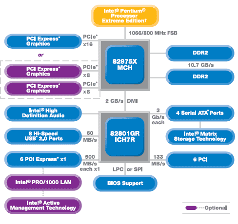

Die ICH8(R) hat keinen IDE Port mehr. Wenn auf einem P965 ein IDE Anschluss drauf ist wird dieser über einen externen Controller bereitgestellt. So einfach ist das.
Du kannst dir doch ruhig das MSI holen wenn du möchtest. Der JMicron Controller ist auch auf meinem Board verbaut und stellt dort auch einen zusätzlichen IDE Port zur Verfügung. Soweit ich weis kann er auch Optische Laufwerke, bin mir da aber nicht so sicher. Zumindest ist er über PCIe angebunden sodass eine evtl. Bandbreitenbeschränkung nicht zutrifft.

Praktisch der Thread. Weiß jmd. ob der 965 Chipsatz 2*16 Lanes zur Verfügung stellt? Der 975X macht das wohl(?)
Greetings
Nein tut er nicht. Wenn trotzdem zwei pysikalische PCIe x16 Slots drauf sind, läuft der eine nur mit x4 Bandbreite.
